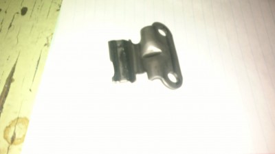

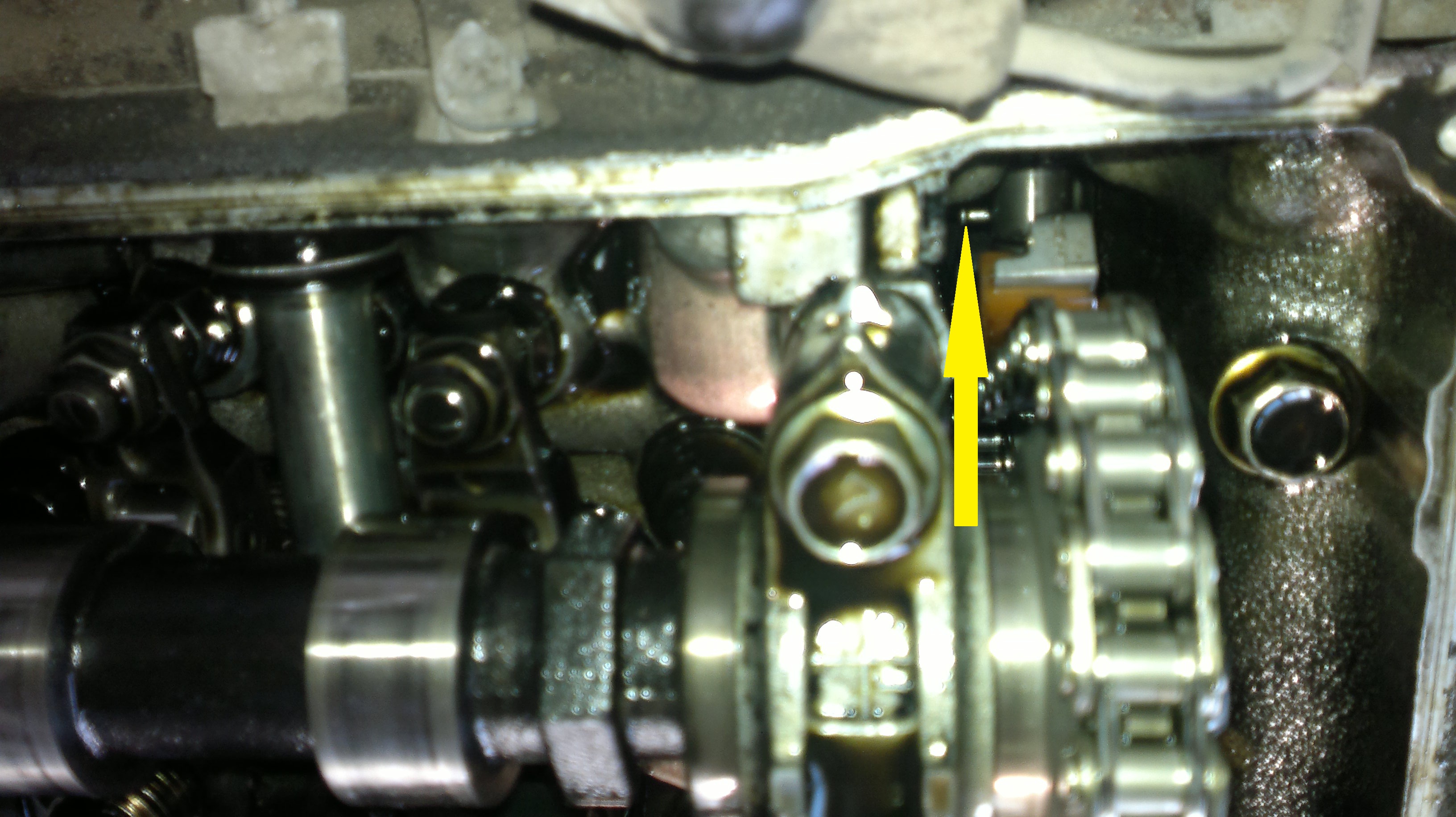

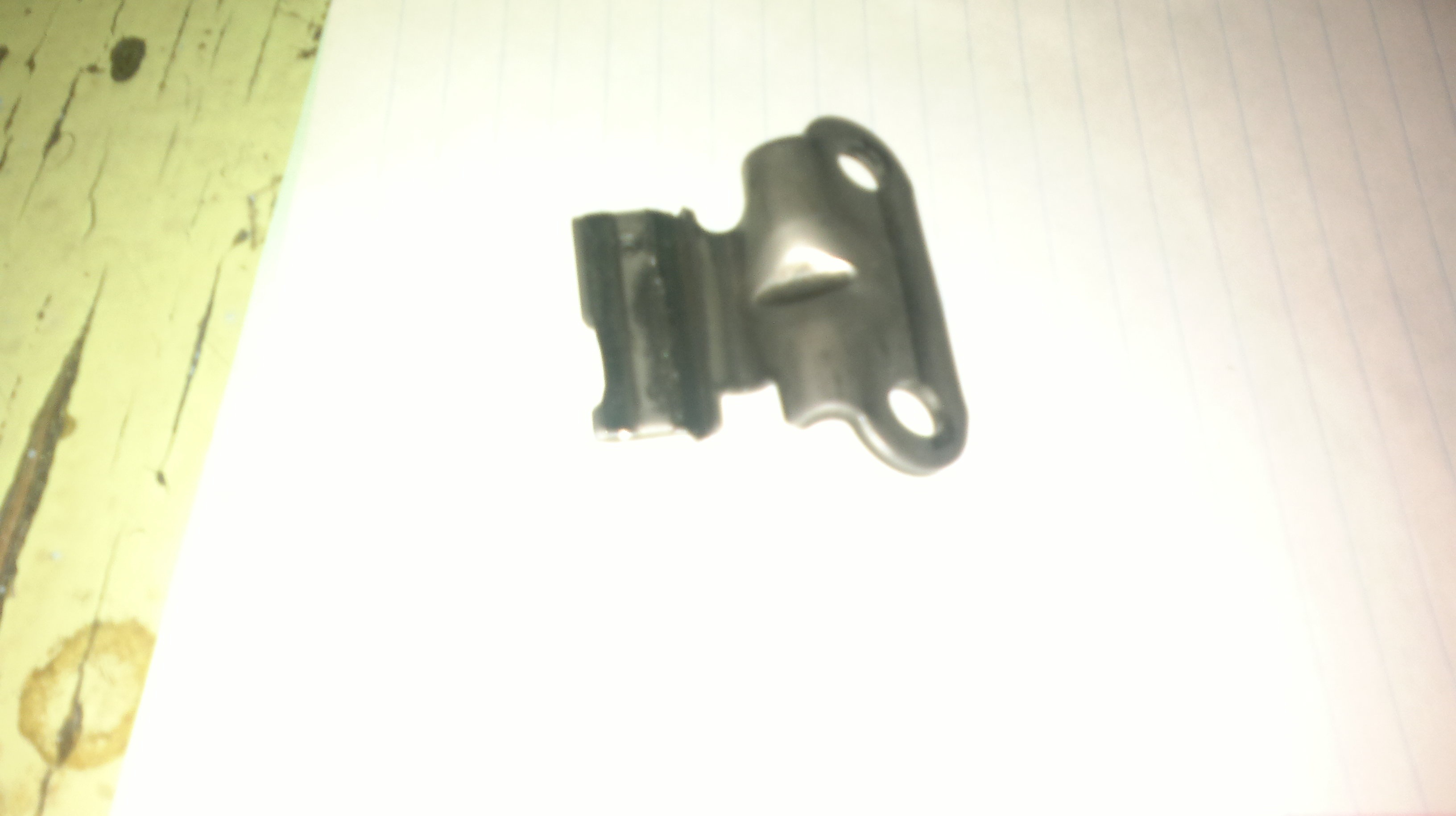

Ещё вопросик по Гидронатяжителю!! Стрелочкой у гидронатяжителя это стопор или с ним чтото не так?? свободного хода у него вообще нет!! ну можт 0,5мм в сторону башмака!! Но я думаю что когда будет давление в двигателе его вообще не будет !!! И почему в самом узком месте цепи расстояние 19мм (значит цепь не совсем есчё вытянута а на самом коротком расстоянии цепи успокоитель в слюни разбился (такое ощущение что цепь в этом месте подпрыгивает до клапанной крышки)) хорошо что вскрыл крышку(хотел посмотреть зазоры клапанов((( Заранее спасибо всем кто помог разобраться)))!!!

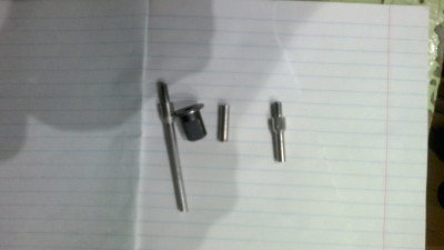

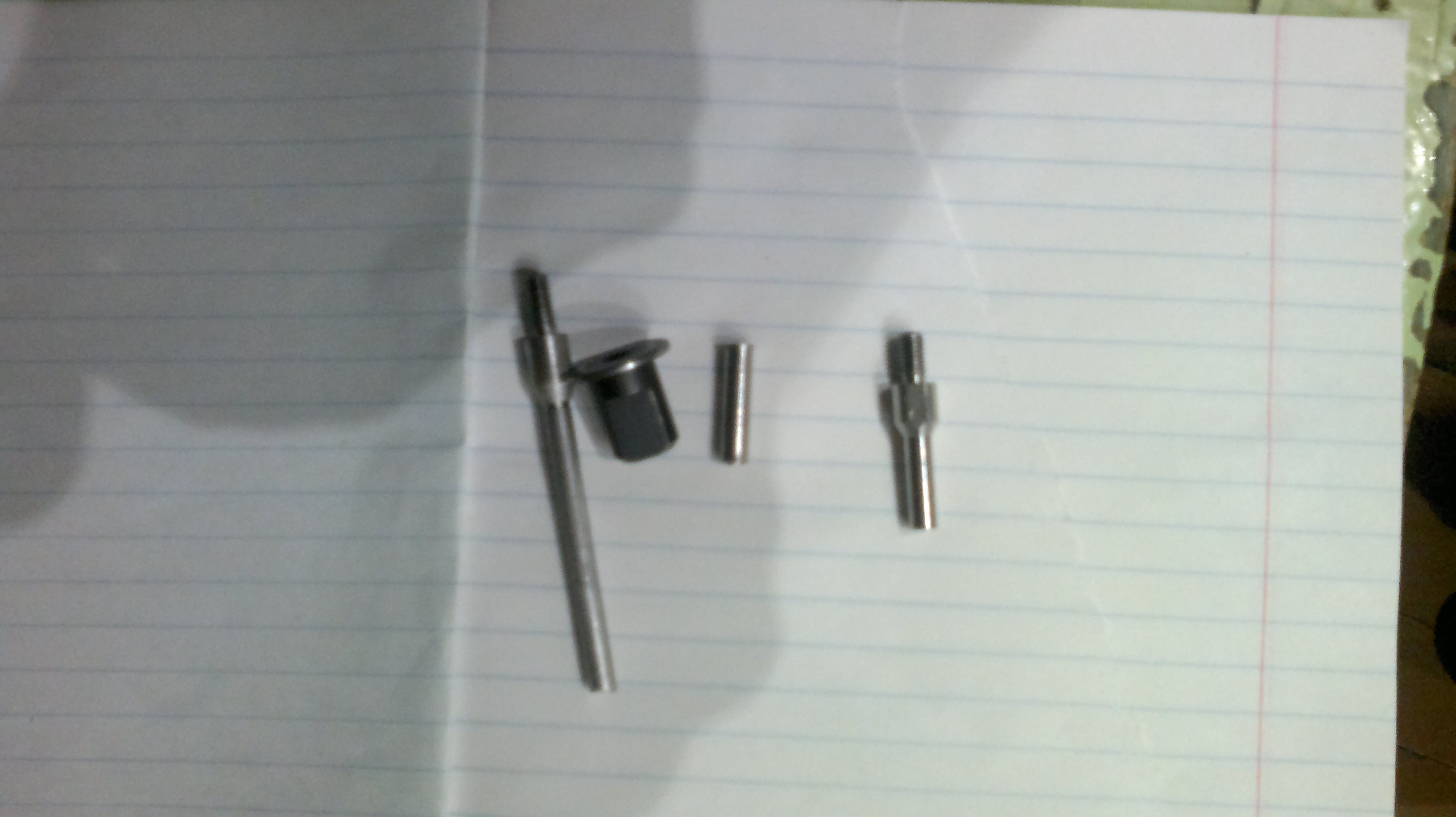

Вопросы знатокам и гуру дизелей!!!
Всем добрый вечер!!!! Хотел поинтересоваться у знающих людей, для чего на штоке клапана вставлена втулочка? Она не прокручивается!!! люфтов нет!!!Она даже подкернивается чтоб люфтов не было!! В недавний мороз загорелся Джеки ! Диагностика показала ошибку 25, (сразу сюда) нашёл причину сразу!! Разобрал и на самом деле шток обломило! вспомнив уроки токарного мастерства вытачил из нержавейки тот же самый шток (он не магнитится) но и заказал новый датчик !! Подскажите пожалуйста чем чревата установка вытаченного?? (размеры 1в1)

Re: Вопросы знатокам и гуру дизелей!!!

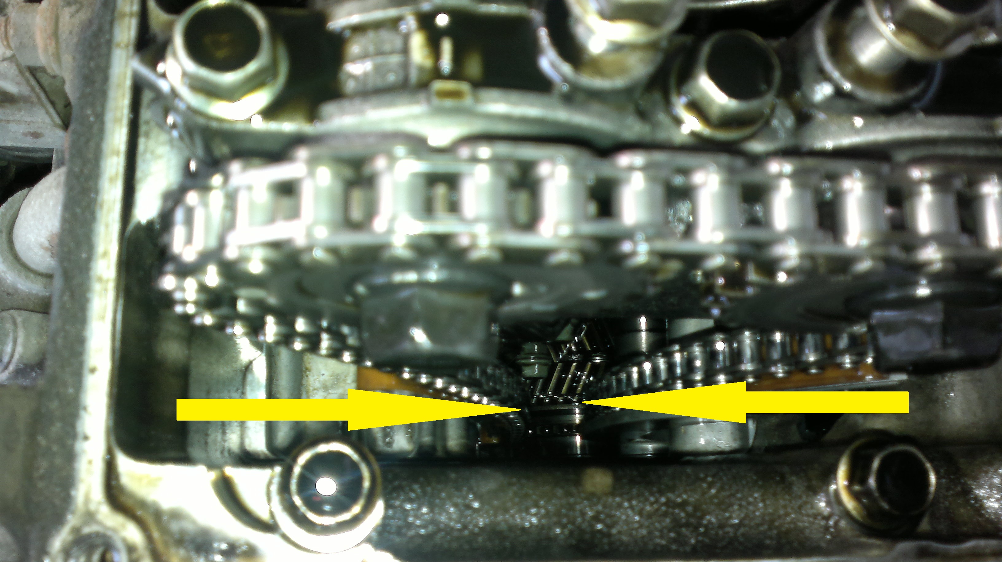

Что выточил шток из нержавейки, которая не берется магнитом-правильно, но , судя по фото, он цельный, а нужно было повторить конструкцию-утоньшить на 3мм в конце, одеть втулку и заклепать. По другому работать не будет. Я поступил так http://www.pajero4x4.ru/bbs/phpBB2/view ... &start=180
С натяжителем все правитьно, а успокоитель нужно поменять.

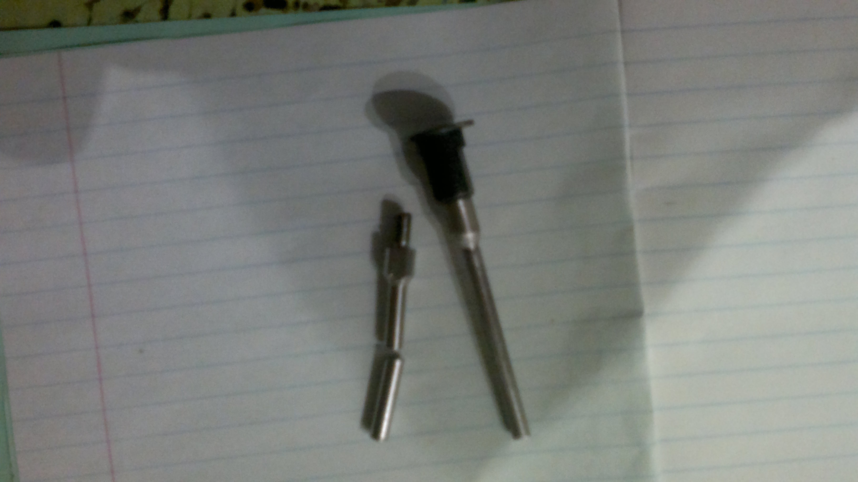

Здравствуйте форумчане и уважаемый Сергей!!
Сделал я шток по вашему так сказать эскизу!! Но не могу добится чтобы втулка не ходила по штоку и при этом легко вращалась!! :
А сегодня пришёл заказик с датчиком!! так вот, посмотрев родной шток я не смог провернуть втулку!! даже инструментом, побоясь повредить поверхность! Хочу вернувшись к первому вопросу всё таки уточнить почему же не будет работать цельный шток ? И если я попробую его поставить, не сломается ли что нибудь в насосе ( например поршенёк
)Хочу завтра поставить и сразу отпишусь!! Но если кто успеет продупредить о возможной поломке буду премного благодарен!!!!
Всем привет
! Хочу отписаться по поводу установки цельного штока на датчике положения поршня автомата!!! Второй день полёт нормальный !! Заводится даже ключ поворачивать не надо)) ! Обороты как вкопанные!! Ни каких стуков тресков шелестов!!Вобщем всё ОК!! Сегодня поеду новый датчик обратно сдам!! Правда единственная засада, замучился устанавливать кожуха на ТНВД !!! Изматерился весь !! НУ Всем Удачи!!!
Его делают сборным, что бы он сломался в случай не штатной ситуации там где это задумано, а не выдавил тебе крышки с "мясом". Так что поставь лучше штатный и не экспериментируй, ну накройняк, сделай проточку посредине штока (слабое место). Эксперименты хорошее дело, но с такой ценой на насос и его компоненты.... может себе дороже вылиться.
Вот блин думал я что япона-мать просто так ничего не делает, ну почему же просто один шток то не продается? Придётся ставить по Сергееву эскизу с электродиком !!На самом деле было такое подозрение что чтото там сломает но всё равно спасибо за предупреждение!!! будем поставить со втулкой !!!
да ты на своём пропил (поясок тонкий) сделай и катайся.
Шток не магнитный,а втулочка магнитная и входит в катушечку и меняет ЭДС-сигнал компу на опережение впрыска!!!Вот такие они япы))Не будет в соляре воды,не будет рвать в шток.Я вливаю на бак 150-200гр спирта и проблем нет.Так же зимой стараюсь держать бак полным хорошей соляры. Когда был П3 проходил такую канитель.Удачи!
Был в отъезде, ранее не мог ответить. В предыдущем сообщении человек очень доступно и грамотно ответил. Добавлю только, что втулка не должна вращаться.Saйron писал(а):Здравствуйте форумчане и уважаемый Сергей!!Сделал я шток по вашему так сказать эскизу!! Но не могу добится чтобы втулка не ходила по штоку и при этом легко вращалась!! :
Вроде я втулку проверял она тож не магнитится! А как же у меня работает ведь у меня шток точно не магнитится! Б-ЯХА МУХА зачем чток обратно отправил!
Втулка точно магнитится.Saйron писал(а):Вроде я втулку проверял она тож не магнитится! А как же у меня работает ведь у меня шток точно не магнитится! Б-ЯХА МУХА зачем чток обратно отправил!
