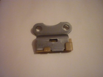

У меня тож был стучёк металлический чуть чуть! Даже заметил его не я а жена, но подумал что это надо подрегулировать клапана!! Сняв клапанную крышку увидел что верхнего успокоителя почти нет (вовремя жена стучёк услышала
) короче поменял и щас не слышу когда заведёный а когда нет!!

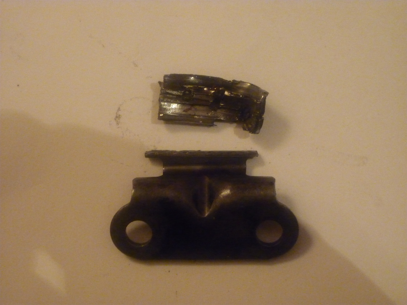

Добрый вечер.Металлический звук-всегда нехороший признак,чем быстрее выявить причину-тем меньше будет ущерб. Не знаю про 4ый,но на 3 Паджеро успокоитель можно увидеть через маслено-заливную горловину.
синхотрон
- Сообщения: 56
- Зарегистрирован: 01 авг 2011, 00:47
- Двигатель:: 3,2 TDI
- Откуда: москва
- Поблагодарили: 16 раз
Re: Легкий металлический звон на 2100 об/мин

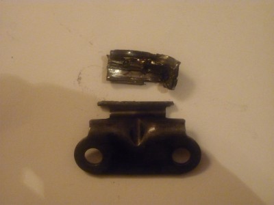

Главное,чтобы он не был в таком состоянии,как у меня))))))

вот вот !! такая же история !!только не совсем отломился а естчё держался на волоске!!

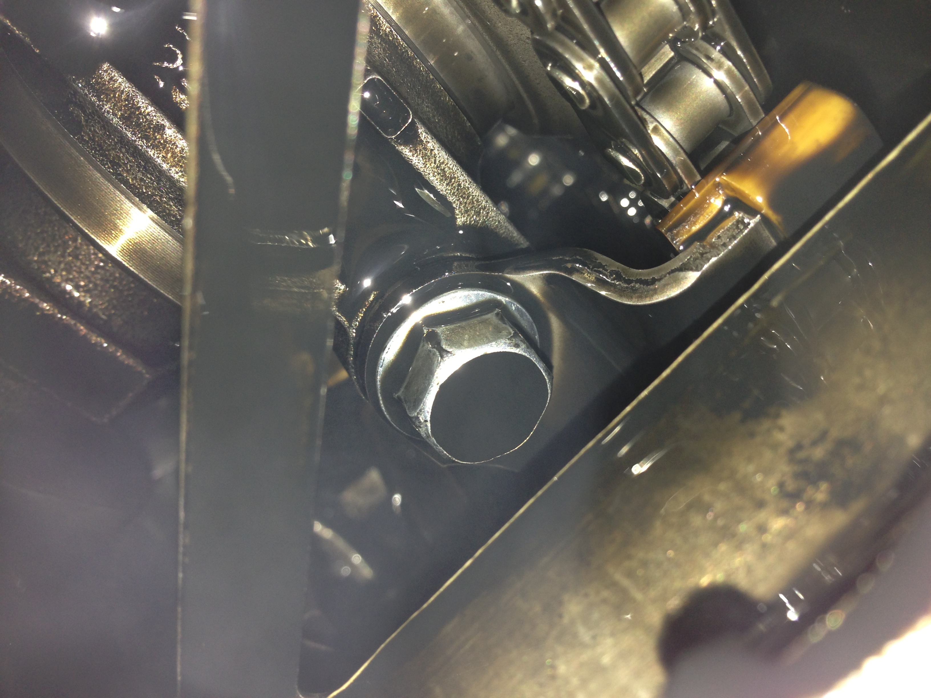

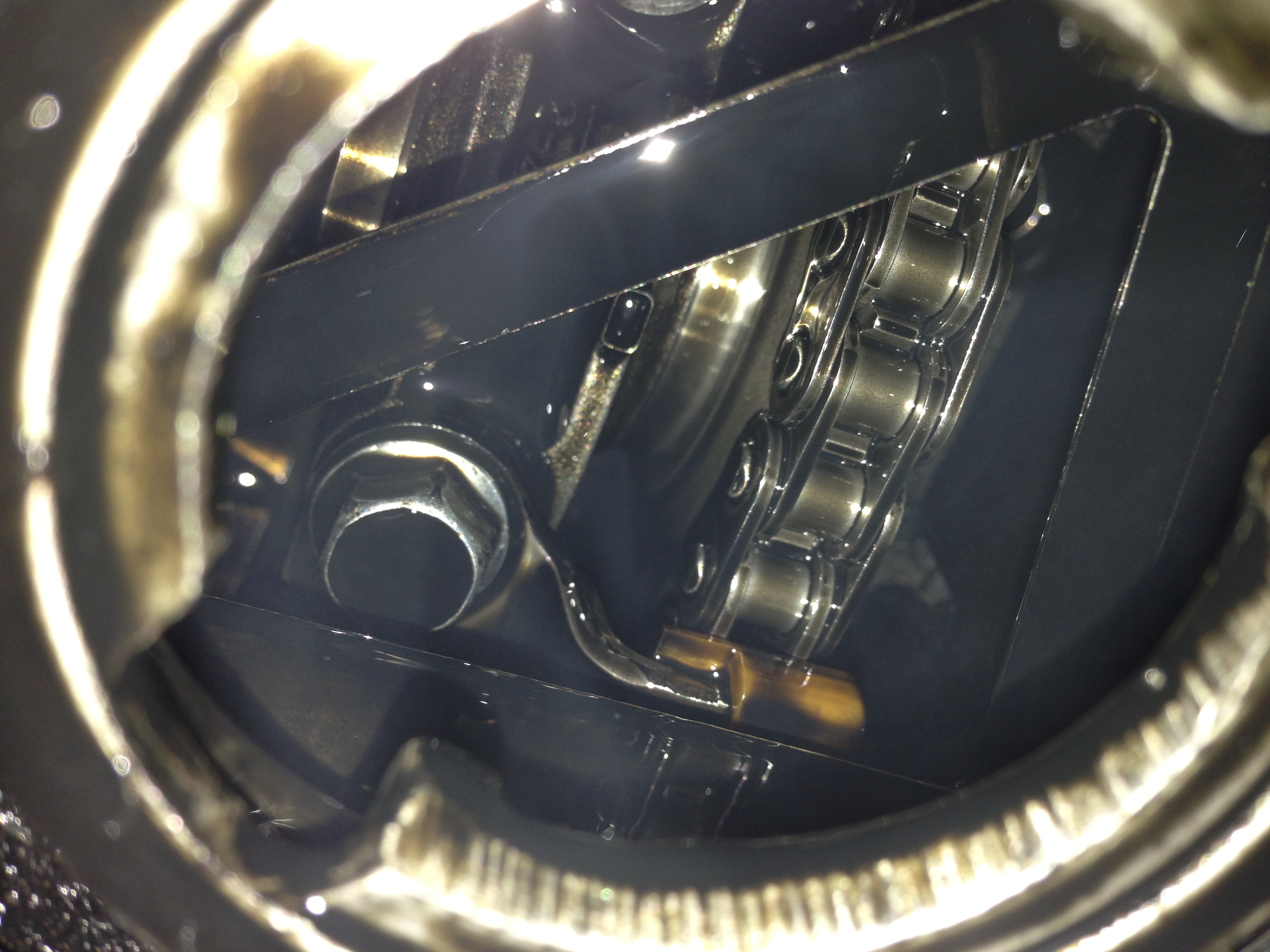

открутил крышку маслозаливной горловины, залез туда с телефоном, сфотографировал. Получилось вот что.
Судя по фотографиям, верхний успокоитель цел и невредим. Что скажете? Заказ на экзисте срочно отменяю.
Значит не цепь подзванивает? или я что-то не так понимаю?
Ну уж если верхний успокоитель цел значит с грм всё ок!!!!!!!!!! А на остальное можете забить !!!!! Щас чуть чуть поездиете и ещё какой нибудь звук услышите потом какой нибудь скрип )))!! Лечится проездом на нашем автопроме!!!)))

Ну я хочу удостовериться в том, что правильно оцениваю увиденное на фото. Можно по фото судить, что верхний успокоитель цел?

Судя по фотографиям всё в порядке,присоединяюсь к Saйron. Твой выглядит как новый:
С успокоителем у вас ВСЁ ОК !! Так что не парьтесь !!А вот на счет турбины енто перебор
