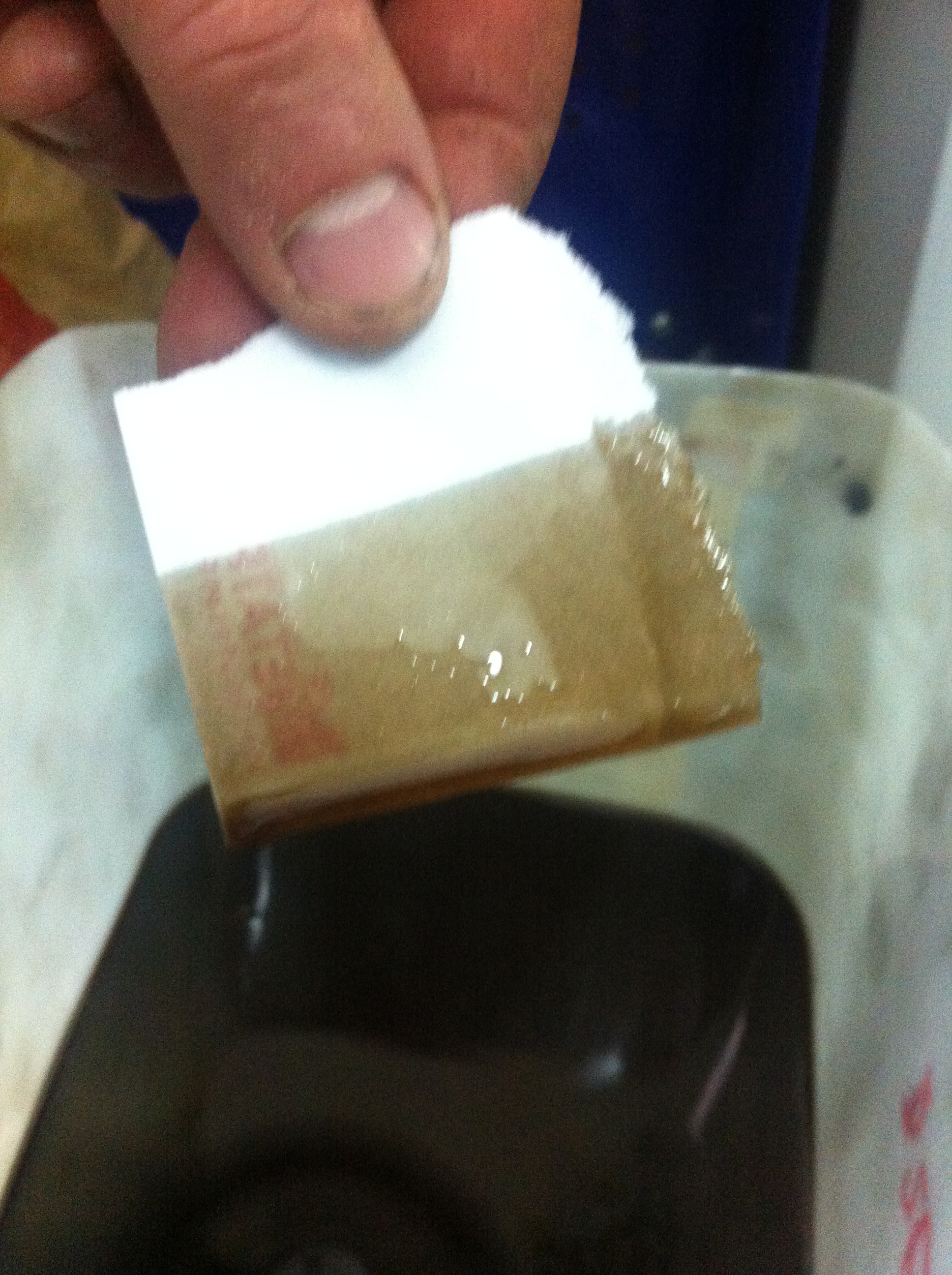

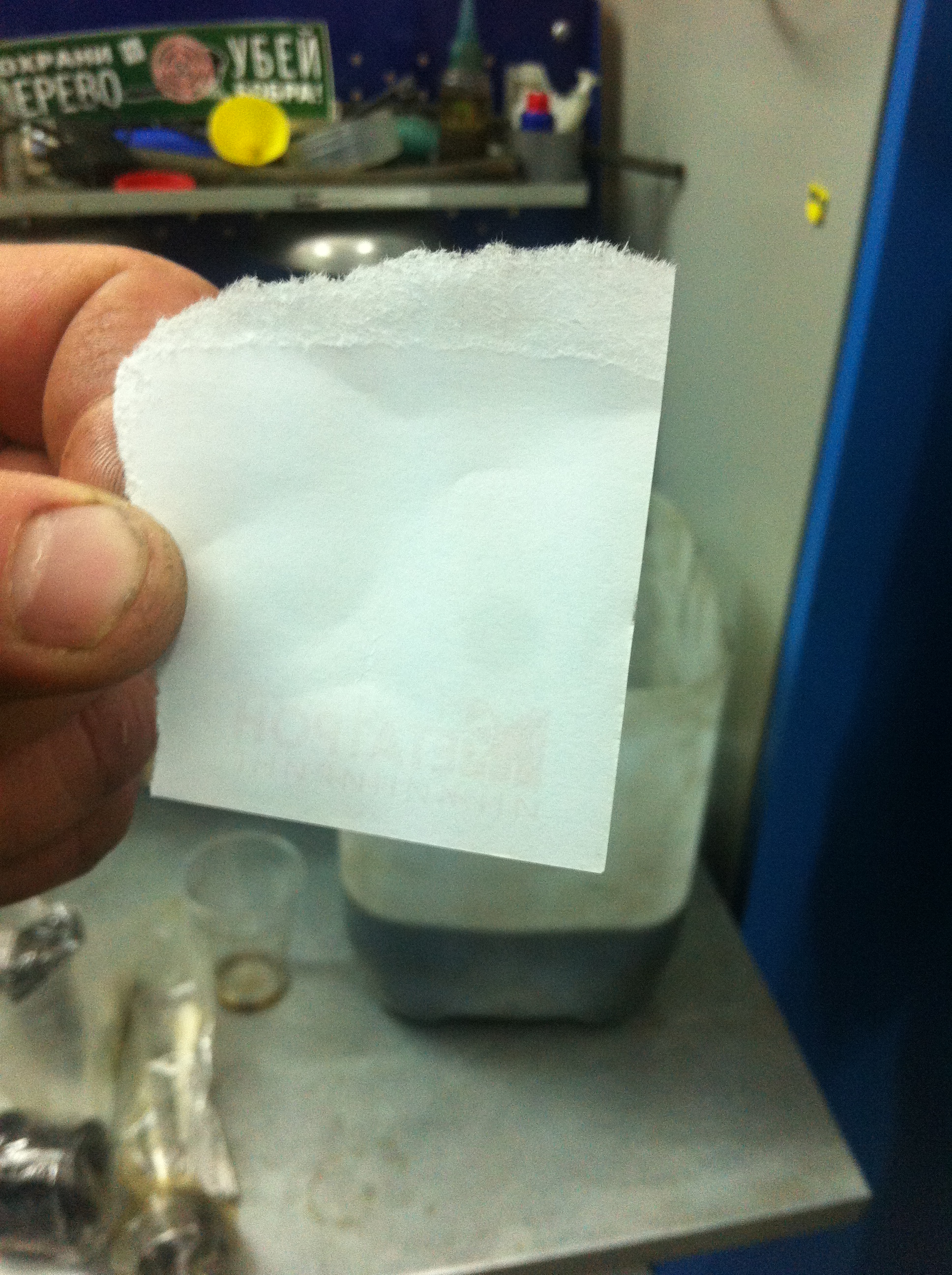

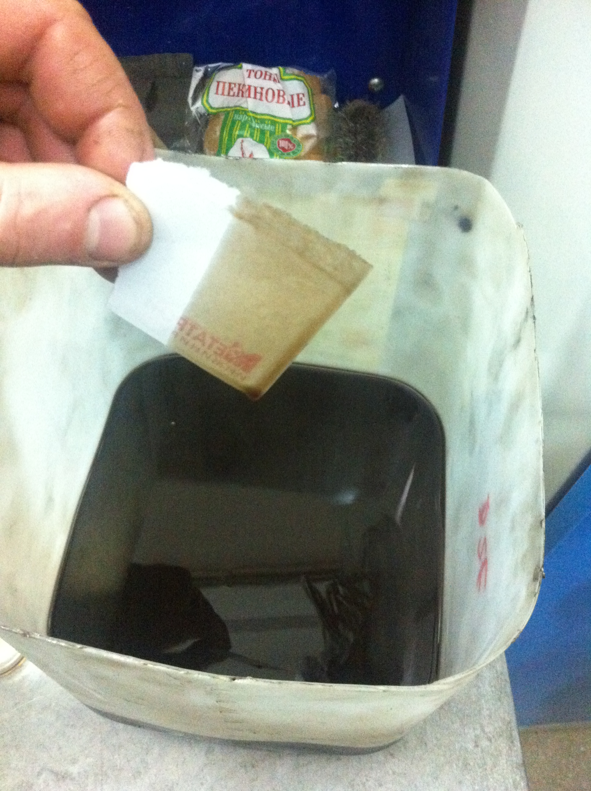

И так сегодня слили 3 литра масла с поддона. Масло оказалось такое на запах пахнет атф маслом вонючим .Запаха гари 5-6 человек не унюхали. Хотел 3 литра совершить подмену , да не смог найти масла которое нужно. У меня коробка та которая без щупа и 1 литр стоит 2440 рублей.( ПО поводу соленоида не могу найти его номер и какой именно нужен мне Если можно могу кинуть в ЛС винкод сможет кто помочь найти его. ? Скажите ещё какое масло можно использовать вместо офф. атф+4 ?

Плохое масло, кмк... Судя по фото, оно сильно загрязнено остатками фрикционов и тормозных лент. Особенно для 50 тыщ пробега. Как бы ни хана фрикционам и лентам была...
Я вот, чего не понимаю. Чем это масло отличается от обычного? Подозреваю, что это чистой воды "маркетинг"...

Х.З. когда себе менял (пробег около 80-ти), примерно такое же было. Накатал после этого больше 20-ки пока плохих симптомов не заметил.

Ага. Но, учитывая вышеописанные симптомы у ТС...Жека Оренбургский писал(а):Х.З. когда себе менял (пробег около 80-ти), примерно такое же было. Накатал после этого больше 20-ки пока плохих симптомов не заметил.
