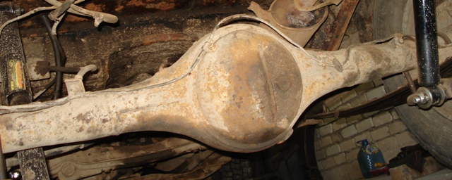

У меня короткий пыж 1 86г, дизель, 5-МКПП 145, мост без блока, передаточные числа не знаю (есть фотка, может кто узнает мост). Продаются задние мосты с блоком со второго пыжа (вроде с вакуумной блокировкой).
можно ли подобрать мост с блоком (по передаточным числам) от МП2 не меняя передний мост МП1 (не считая крепёж и подвеску...могу переделать), или нужно менять перед и зад вместе.

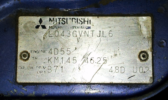

Табличку под капотом...или вин

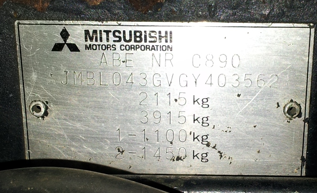

сфоткал две таблички, одна возле радиатора, другая за двигателем

Твоя ГП 4.625
