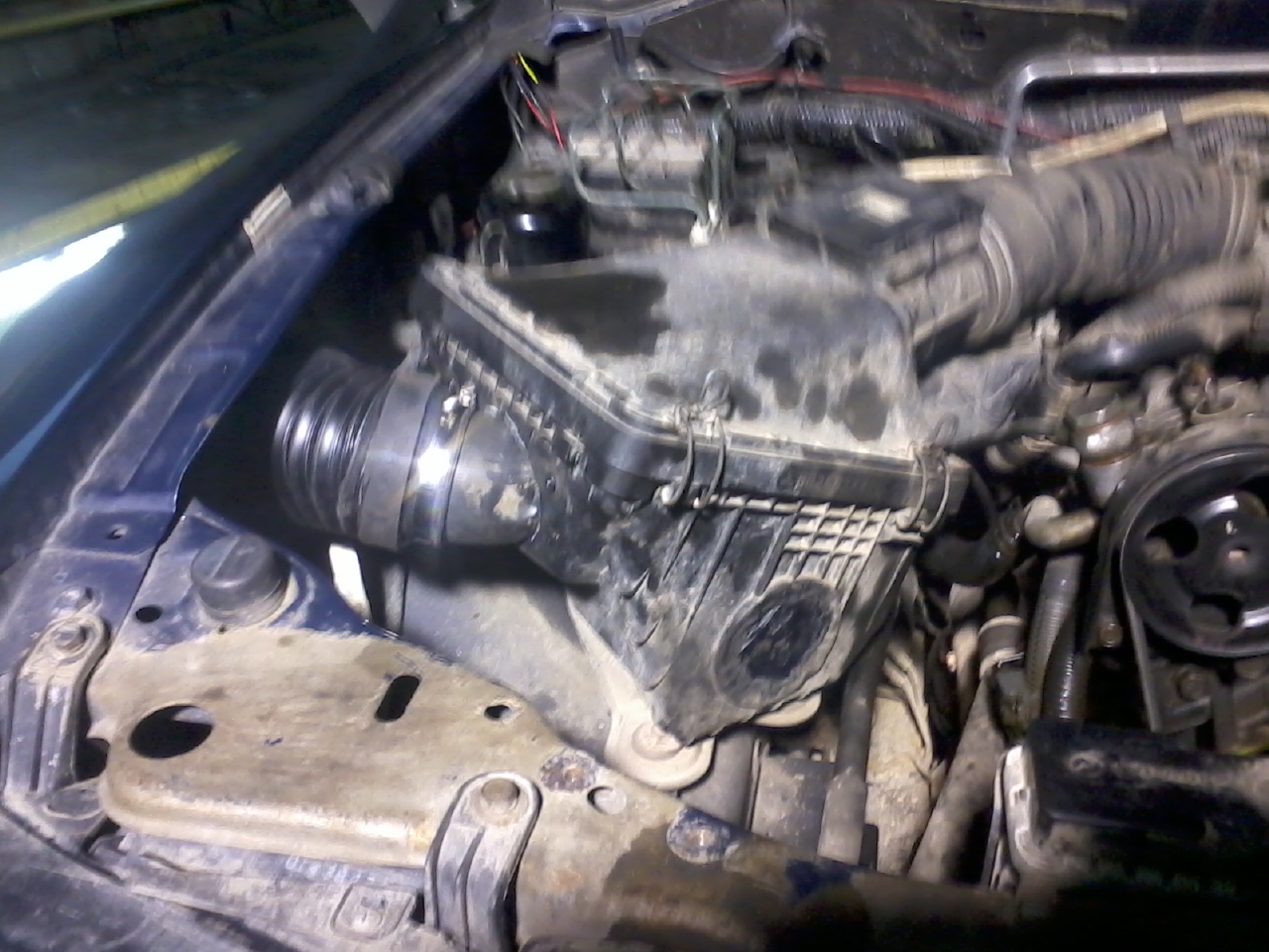

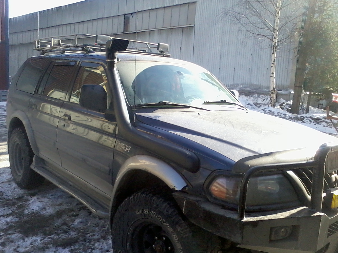

Поставил шноркель,под капотом ,одно отверстие заглушил ,второе увеличил,выбрал уголок из штатного забора воздуха,вот что получилось

Прикольно, а еще фото есть? Я так понимаю это китай который по 3500 руб.?

То, что китай да, зато ставиться без проблем,дополнительно кроме герметика закупать не надо ничего.

Высоко стоит, по крышу можно плавать:-)

Dimix писал(а):Высоко стоит, по крышу можно плавать:-)
Разве что на смайл ориентироваться, а то научишь людей...
Чтобы плавать по крышу надо намного больше подготовки в авто окромя шноркеля... В штатном виде - он служит для преодоления водных преград без остановки в них на длительное время...

Просто почему он не вровень с крышей? Есть ли возможность укоротить?

Dimix писал(а):Просто почему он не вровень с крышей? Есть ли возможность укоротить?
эта ещё на "рост" типа ,бодика на 6см...каким образом-не спрашивай,чисто в запас))))))
ЗЫ походу хобот универсальнный-подходит на мпс\п-2\уас патриот ::-D:

А что Вы использовали в качестве переходника от корпуса фильтра к гофре идущей в комплекте?

Задняя часть от родного заборника воздуха,она все равно не нужна,отрезал поворот ,перевернул ее,с утолщением в гофру,а другой конец впаял феном,второе отверстие заделал ,кружок который высверсил из крыла,немного подтачил на наждаке,вставил,а края завернул феном,получилось безотходное производства,проверил на герметичность,снял колпак,закрыл рукой заборник,машина заглохла,удачи вам.
