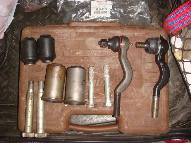

Год назад купил, а сейчас нашел. Упаковка не сохранилась. А что это не помню ::-[: вроде сайлентблоки передних нижних рычагов и болты к ним...НО большой болт никуда не лезет ::-D:
Про рулевые тяги говорить не надо :*THANK*:

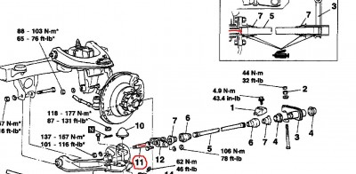

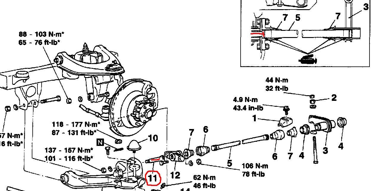

Dimix писал(а):,.НО большой болт никуда не лезет ::-D:
Отметил на картинке красненьким ::-D:
