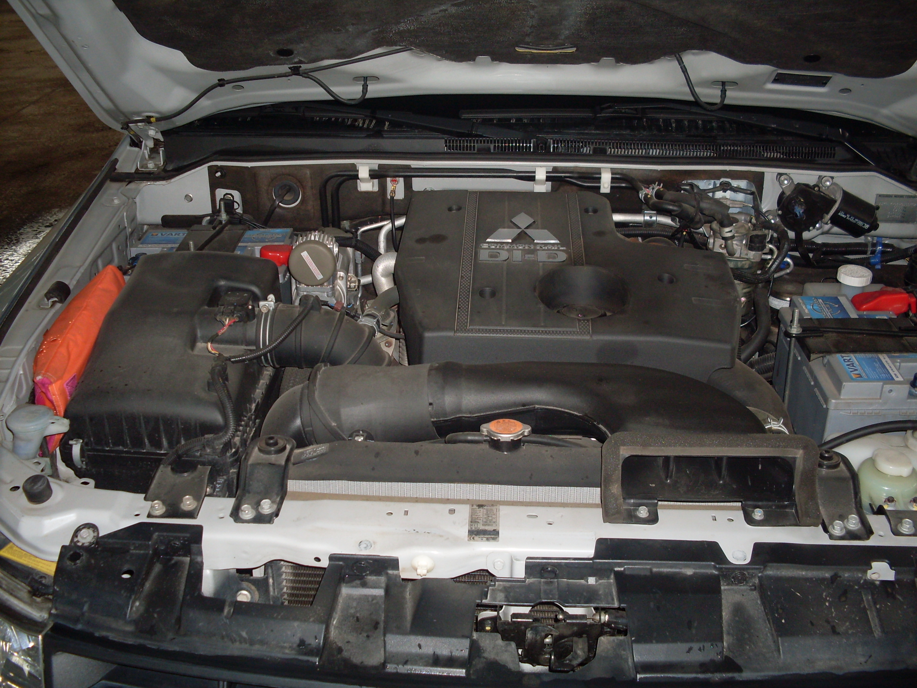

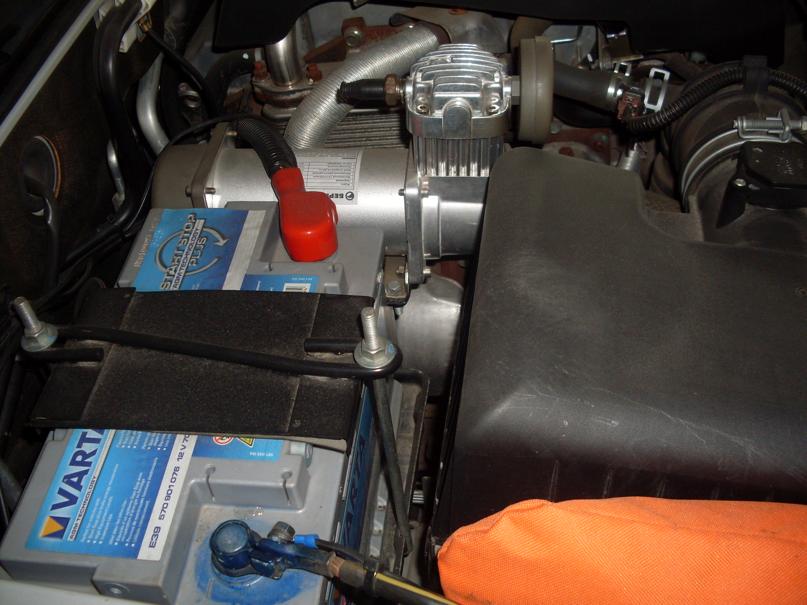

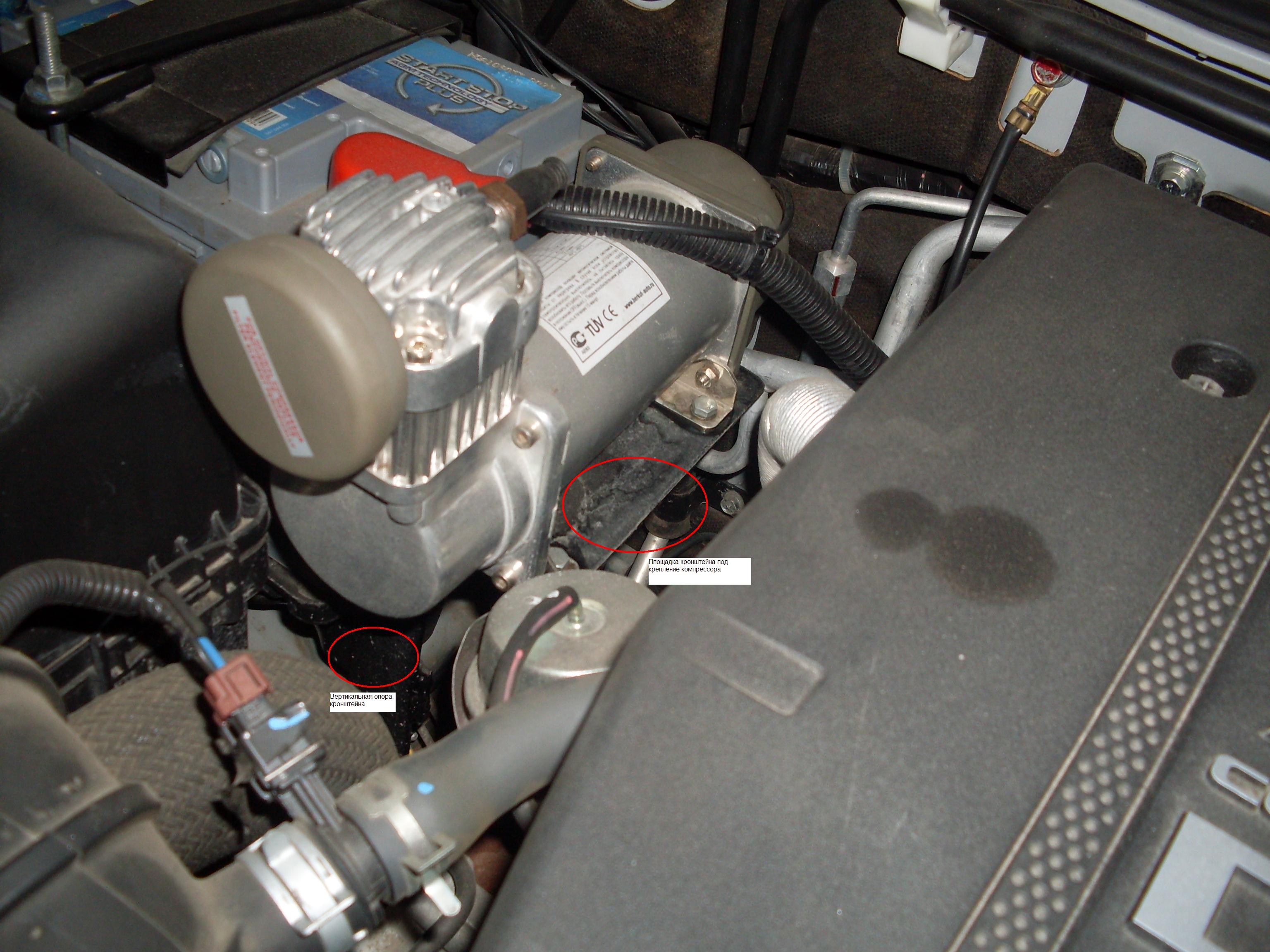

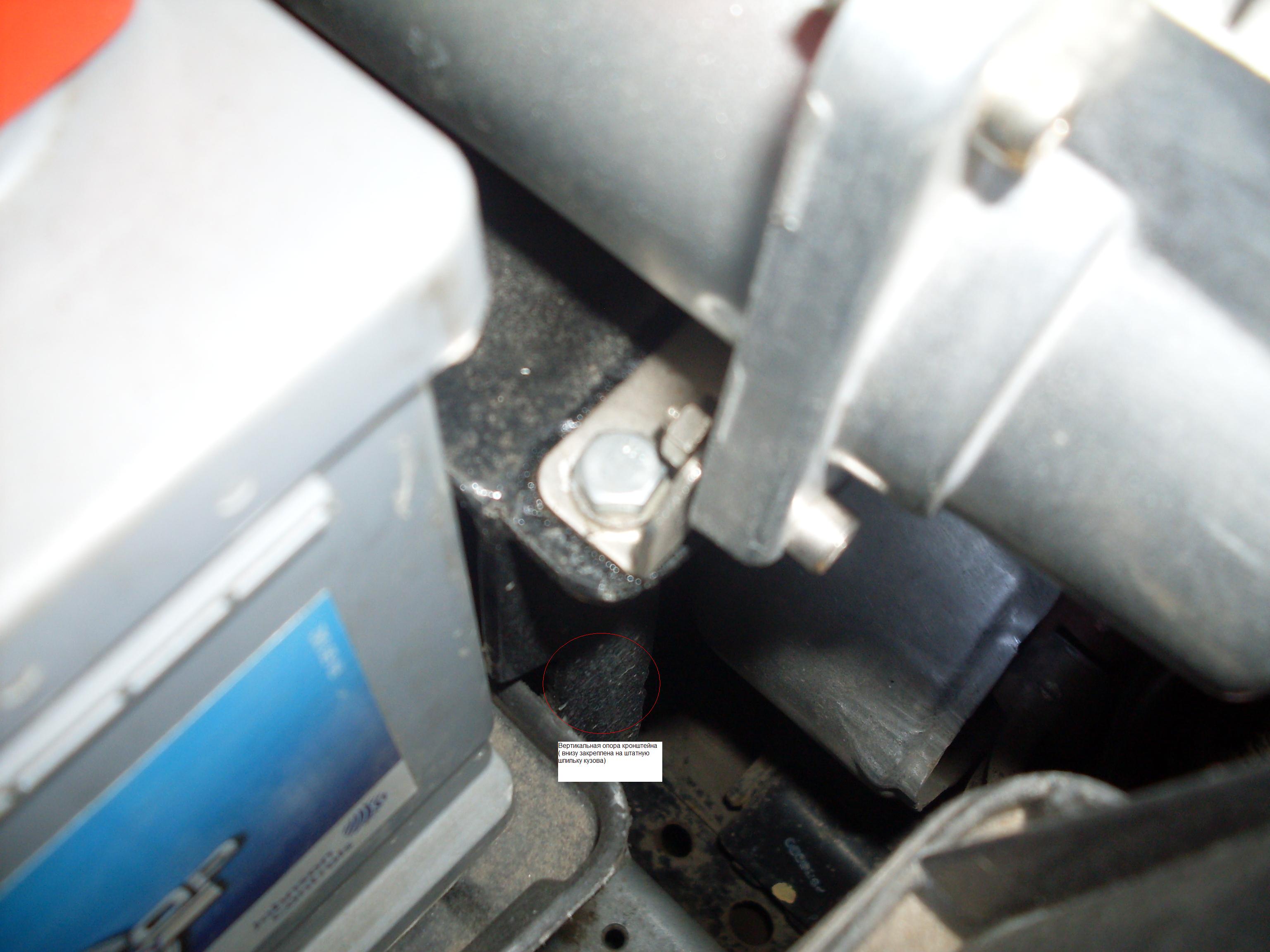

Установил компрессор Беркут-20 под капот моего Паджерика. Очень нравится! А то большая сумка с компрессором постоянно мешалась, а без компрессора никак нельзя. Перед установкой сделал следующее: снял с компрессора основание и ручку-удлиннитель (пришлось перетачивать штуцер). Изготовили мне кронштейн, вместо основания компрессора (кронштейн крепится на штатные места одно под АКБ (есть шпилька), второе внизу (на кузове есть шпилька)). После установки кронштейна к нему прикрепил компрессор родными болтиками. Получилась жесткое крепление. Обрезал провода Беркута и подсоединил к клеммам АКБ рядом с компрессором (АКБ слева, если смотреть на авто спереди (у меня дизель)). Шланг подкачки находятся в сумке под капотом между крылом и коробом воздушного фильтра. Сейчас для подкачки колеса надо открыть капот, подсоединить шланг подкачки и включить тумблер на компрессоре и все. Единственная сложность, для этого "тюнинга" нужна автомастерская (токарка, сварка, покраска (кронштейна)).

Фотки сделаю и выложу в ближайшее время. Компрессор конечно будет греться, но он сам сильно нагревается во время работы и по этому у него есть защита от перегрева (отключение). Делал этот "тюнинг" в конце прошлого лета, проблем с эксплуатацией не было. Буду наблюдать. Насчет шланга подачки, ему точно плохо не будет, т.к. он в тепле становится более мягким и гибким. :)

Я вот тоже думаю куда его установить) Понравилось решение, предложенное Андреем. Единственное тащить плюс от АКБ. С другой стороны может кинуть сразу + провод хорошего сечения, мали что в будущем потребуется запитать. Что бы провод не был под напругой постоянно, запитать его после реле отключения + на лебедь.
