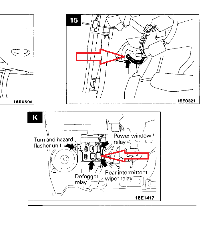

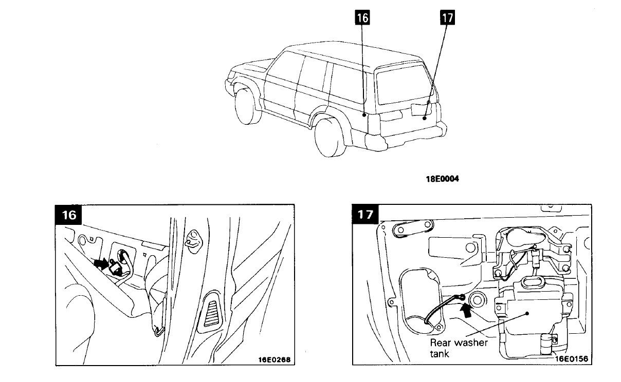

Питание приходит через провод массы, общий с другим потребителем электроэнергии. Масса скорее всего окислилась где-то в задней части авто. Подумай и посмотри внимательно - скорее всего есть связь между включением дворника и работой другой системы - нажатие на педаль тормоза, включение габаритов, поворотников и т.д.. Накопаешь - пиши.

Посмотри эти две точки (15 и 17). 15 расположена под торпедой на левой стойке, там где петли левой двери. Там несколько черных проводов сходятся в одной точке и присоединяются к кузову. Нужно смотреть контакт не между проводами, а контакт с кузовом автомобиля. Внешне все может выглядеть вполне прилично. Лучше открутить и почистить.

СПАСИБО за совет вроде бы помогло до этого когда однократно нажимая на кнопку дворник останавливался в любом положение в зависимости как выключил кнопку.
как почистил массу дворник работает как ему и прописано по закону

Это очень частая причина подобных глюков. Особенно на старых машинах. Будут вопросы - пиши. Кстати, какую массу чистил - 17 или 15?

чистил массу со стороны водительской двери
