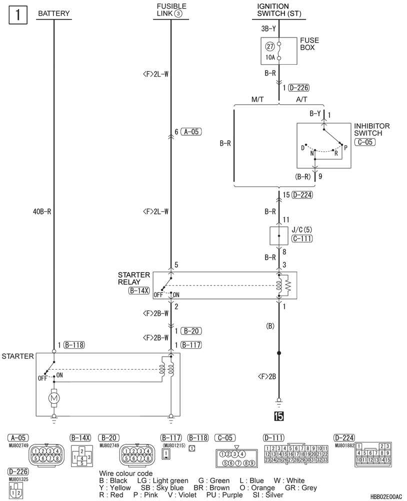

Стартер и всю цепь запуска Вам сможет проверить любой электрик в любом сервисе! Там все очень похоже
То, что щелкает доп.реле стартера говорит или о поломке самого реле, или о проблемах со стартером. Все это можно выяснить даже не демонтируя стартер с двигателя, а просто перемкнув отверткой контакты реле, пустив ток напрямую. В общем, любой, боле-менее вменяемый сервис(а если по рекомендации местных, так ваще супер!;) ) Вам должен помочь. Заодно и машина там отогреется(это я про лампочки)

Поправьте меня если не прав, но вроде схема включения стартера нигде не пересекается с системой управления двигателем или другими системами. Т.е. цепочка такая: ключ зажигания - сигналка (если есть) - ингибитор - реле блокировки стартера - реле стартера - втягивающее - стартер. Раз стартер не крутит, то проблема скорее всего на этом пути.
То, что что-то щелкает - это может быть реле системы облегчения пуска двигателя (отключает другие потребители энергии) и никак не связано с цепью стартера. Я бы сначала замкнул реле блокировки стартера - может будет крутить. Потом ингибитор проверить.

Для этого ТС должен обладать хотя бы минимальными навыками, и иметь представление что и где находится. Похоже, что ТС такими навыками не обладает. Посему, я и порекомендовал ему заехать в любой сервис(лучше по рекомендации местных) где есть люди-кулибины, способные починить все, что угодно. И разобраться в любой схеме. Тем более, что схема пуска двигателя Паджеры ничем, принципиально , не отличается от других машин.6puTBa писал(а):Поправьте меня если не прав, но вроде схема включения стартера нигде не пересекается с системой управления двигателем или другими системами. Т.е. цепочка такая: ключ зажигания - сигналка (если есть) - ингибитор - реле блокировки стартера - реле стартера - втягивающее - стартер. Раз стартер не крутит, то проблема скорее всего на этом пути.

А высказывание "схема включения стартера нигде не пересекается с системой управления двигателем или другими системами" кто-нибудь может аргументированно подтвердить или опровергнуть? Самому интересно.

По электрике запуска дизла,дык тама все как дважды два

Было бы здорово, если бы кто-то смог подсказать ТС, где конкретно расположено доп. реле стартера и какие контакты в нем надо перемкнуть. И тоже самое по стартеру.megranny писал(а):По электрике запуска дизла,дык тама все как дважды два

По двум возможным неисправностям постараюсь подсказать:
1) Реле блокировки стартера:
Чтобы замкнуть реле, необходимо его вытащить (просто вверх потянуть), снять защитный кожух (со стороны контактов по краям пластмассовые защелки - я отгибал шлицевой отверткой), вставить обратно (осторожно, когда вставляешь, нужно следить чтобы реле не было замкнуто) и, наконец, повернуть ключ в положение II и замкнуть реле (надавить пальцем на подвижную часть реле - там все просто). Следует заранее проверить, не стоит ли авто на передаче. Если стартер оживет, то проблема до этой реле - замок зажигания, ингибитор (наиболее вероятно), предохранитель. Если не ожил, то возможно проблема в этой реле, реле стартера, предохранителе, втягивающем или самом стартере.
2) Ингибитор:
Подробно описано в этой статье http://pajero4x4.ru/bbs/phpBB2/viewtopi ... 59&t=91316
- BabyHummer A-328
- Сообщения: 6030
- Двигатель:: Бензин 3.8
- Благодарил (а): 166 раз
- Поблагодарили: 212 раз
Re: Не заводится машина совсем... Сижу вдали от сервиса.
А дополнительное силовое реле стартера где расположено? Оно по-идее, должно быть большого размера с мощными клеммами (под гайку). И провода к нему должны подходить толстые.6puTBa писал(а):По двум возможным неисправностям постараюсь подсказать:
2) Ингибитор:

Этого я подсказать не могу. А вот с описанными мной проблемами я реально сталкивался. Пару недель даже ездил, заводясь с релюшки ))BabyHummer A-328 писал(а):А дополнительное силовое реле стартера где расположено? Оно по-идее, должно быть большого размера с мощными клеммами (под гайку). И провода к нему должны подходить толстые.
