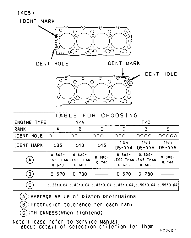

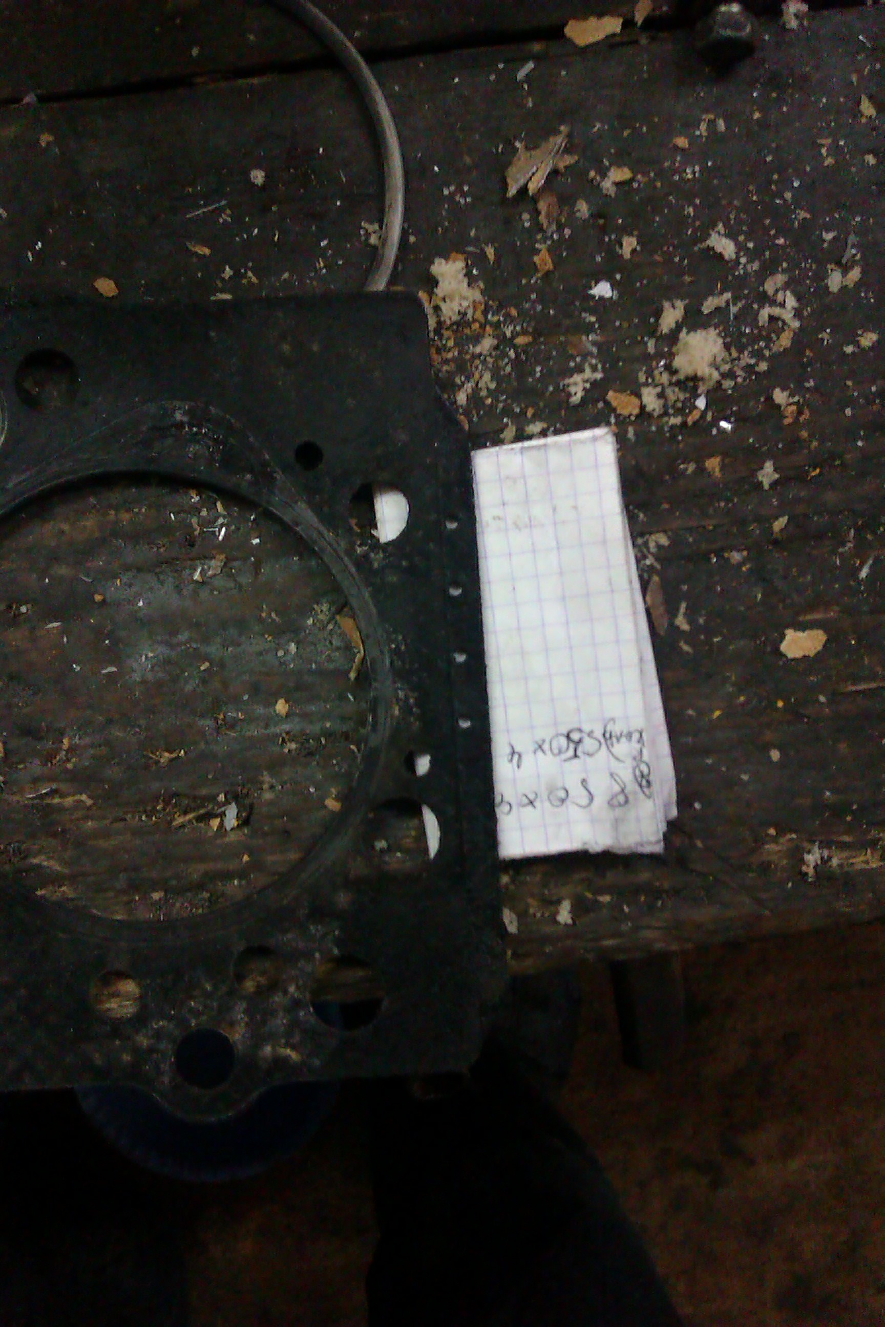

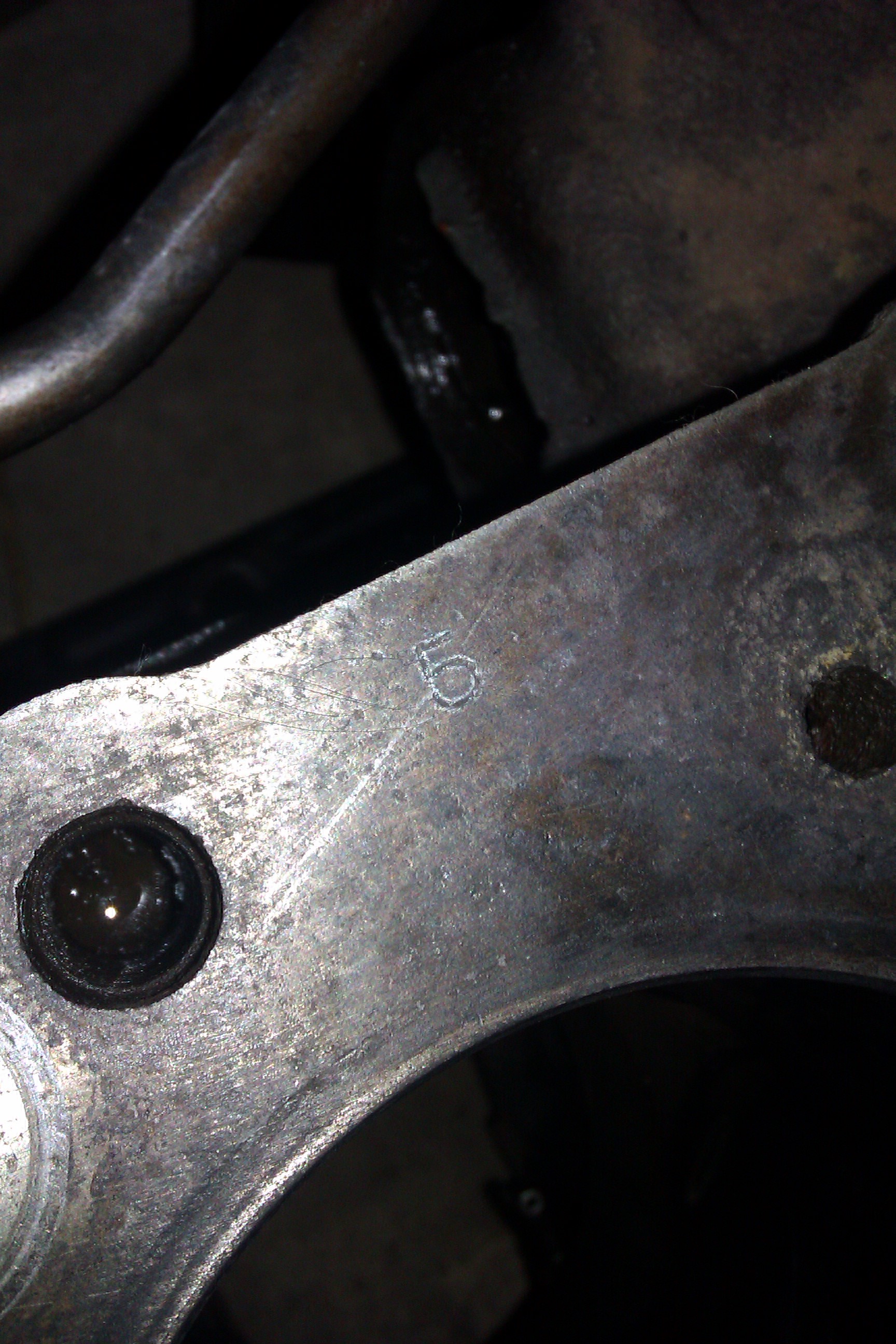

А теперь фото! Что означают эти четыре дырки в прокладке? и цифра у 4-го цилиндра?

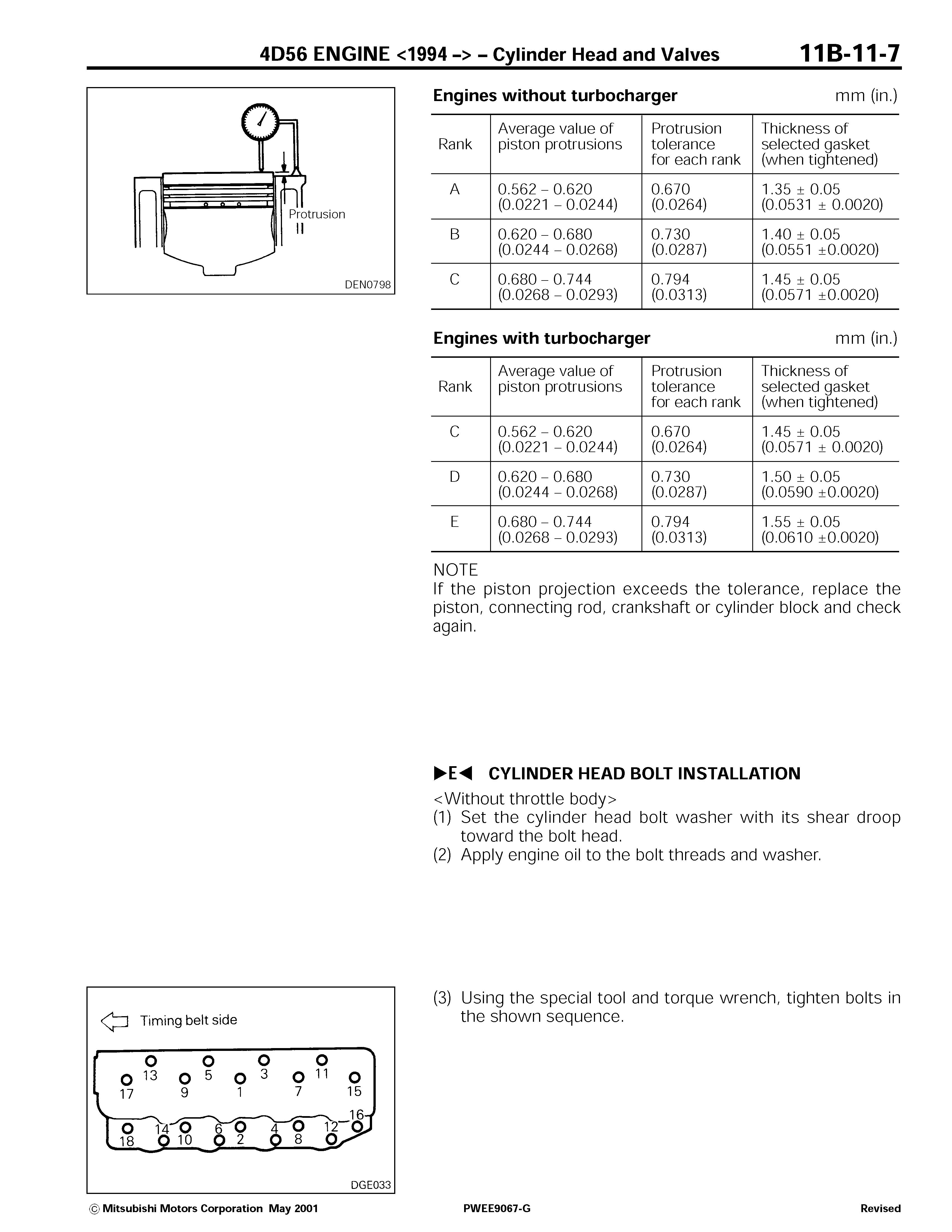

поиском пользоваться не пробовали? Все это в форуме уже описано. Дырки это толщина прокладки ГБЦDale957 писал(а): Что означают эти четыре дырки в прокладке?

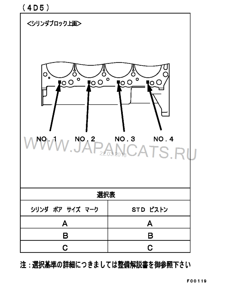

По буквам у цилиндра тоже добавил рисунок, надеюсь все понятно? Стандартный размер цилиндра тоже делится на 3 - А,В,С вот эти буквы и указывали какой стандартный размер шел на движке с завода.

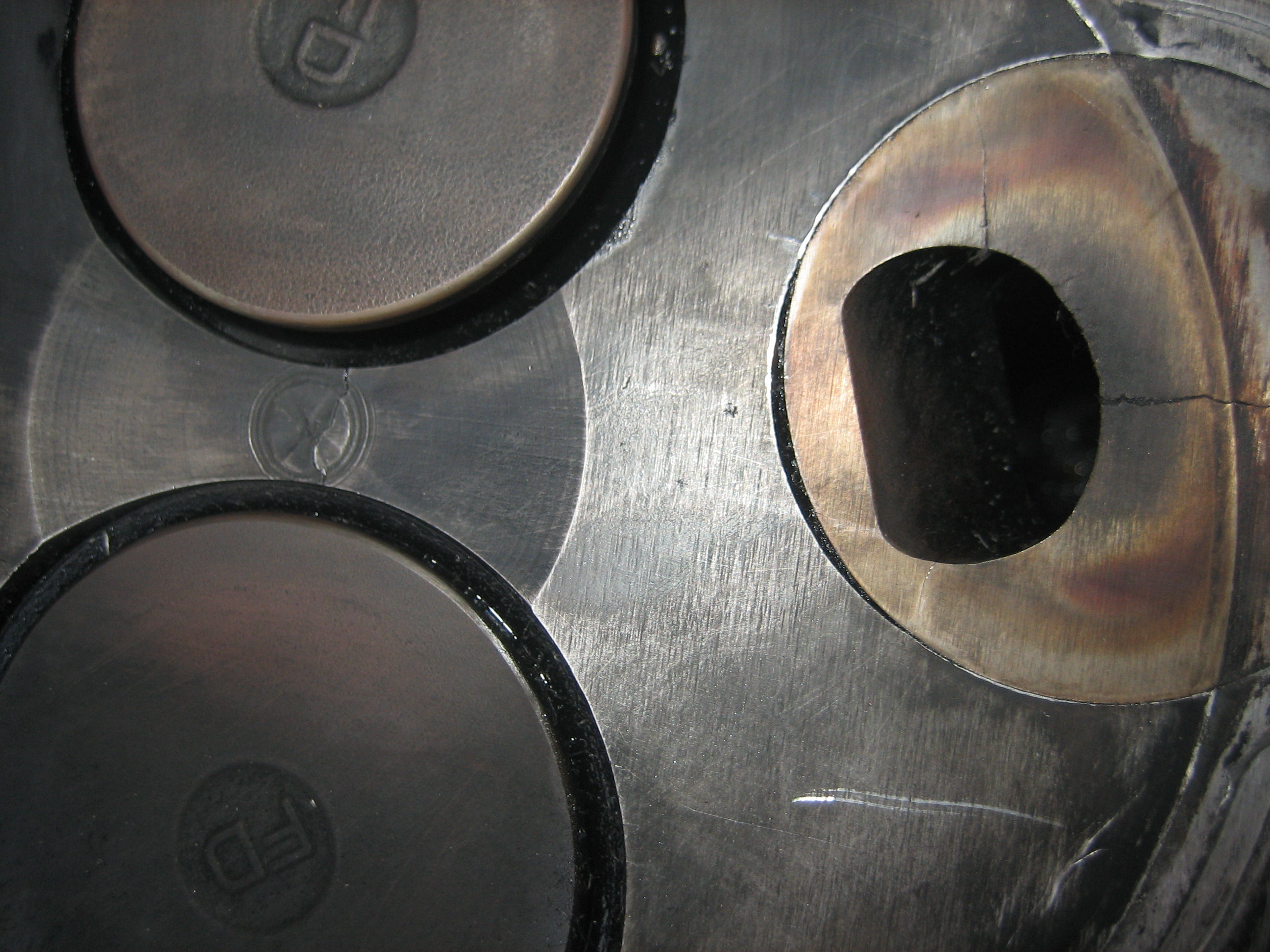

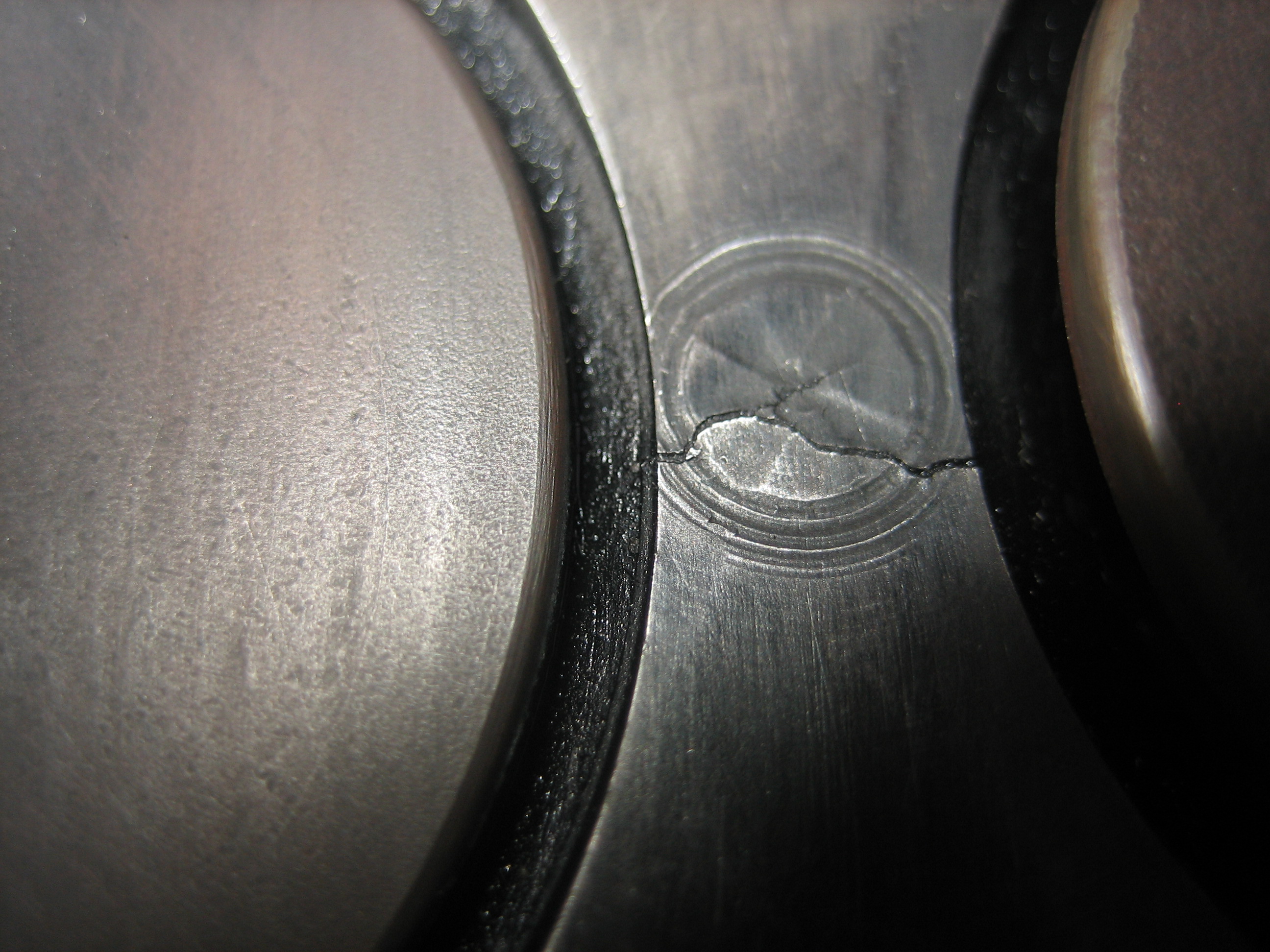

У меня трещины между клапанами почти на всех цилиндрах но чтот никаких фонтанов нет.. или просто не присматривался..

трещины меж клапанов не критично.у меня на старой гбц не было а фонтан был.а присматриваться не надо-утром до заводки глянуть в радиатор.полный,значит все гуд.не полный,значит есть проблема и то может крышка радиатора сдохла.

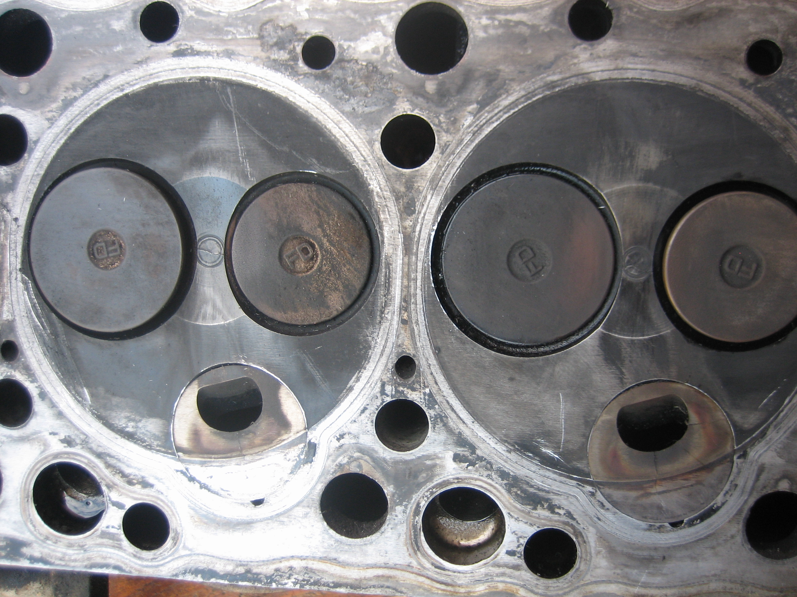

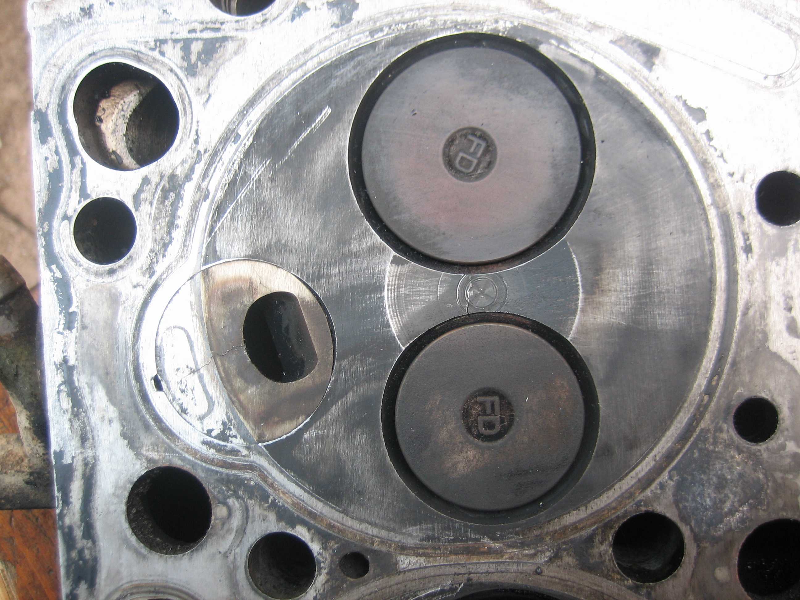

Привет всем. Проблема такая.
1. Радиатор сильно бурлил и в расширительный бачок выгоняло антифриз и бурлили как чайник.
2. Из выхлопной трубы парит.
3. Снял головы (думал прокладка прогарела). Прокладка по виду в норме. Болты все затянуты нормально. На голове трещены во всех форкамерах и между клапанами.
Отдать голову на проверку и ремонт?
Посмотреть сразу что там дальше происходит или не стоит, до этого все было в норме.
Или может на контрактный двигатель разориться??? И сколько он стоит?

если сам делаеш то замени прокладку.у меня похожие трещины и замена помогает.уже 3 раз менять собираюсь.но только из-за того что прокладки не соответствуют.а прогара на них не видно.в расширительный выгоняло с бульками и все СТО в один голос говорили что головке конец,глядя на прокладку.но я меняю ее и все нормально с антифризом.теперь замена из=за толщины.поверив мотористу воткнул с 4 дырками на не шлифованый бдок.в итоге дым и потеря мощности и расход.надо обизательно промерять выход поршней,а не этих мотористов слушать.им бы лижбы поршня в башку не стукнули.

Спасибо за ответ. Мне то же говорят все что бошке пришол п.ц. Я купил б/у голову. пойду ставить.
