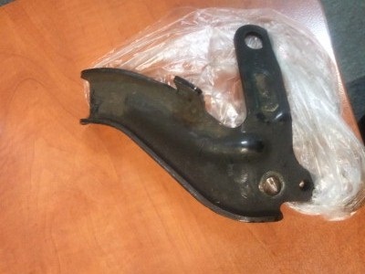

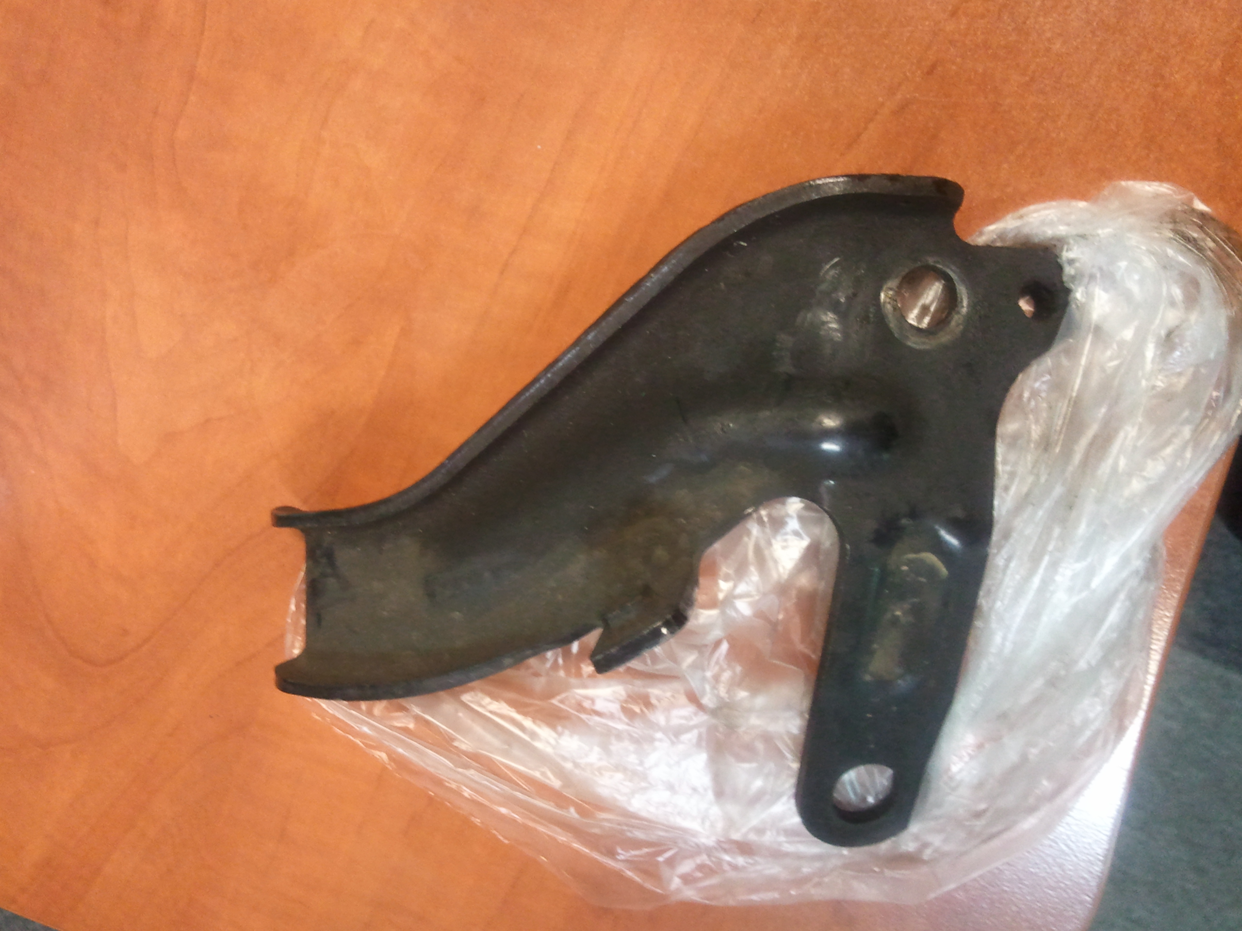

вкратце: pajero2 - 98год, 6G74 SOHC.
"мастера" поменяли ГРМ. под капот я залез лишь через день, и обнаружил что на двигателе свободно лежит деталь, что в аттаче. подскажите, что это?
если еще и нарисуете расположение - будет ваще сказка

А номера на ней нет?

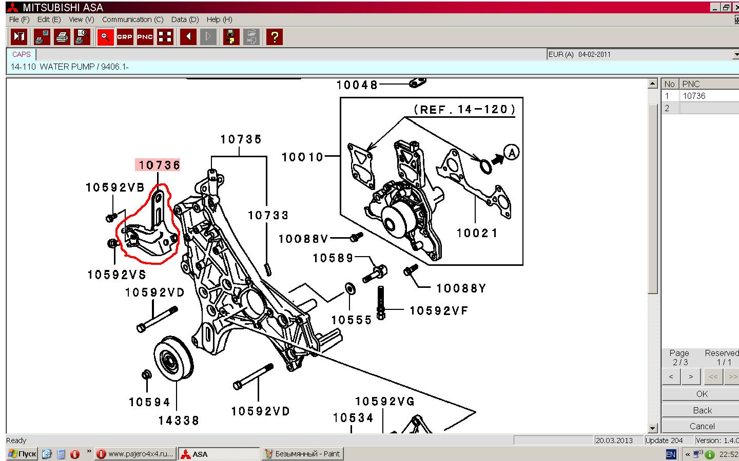

А разве на таких номера бывают :=-O:
Да и зачем он.
Вот смотрите где стоит. Один болтик 10 к головке, один 8 к передней плите :)

Похожа, если перевернуть. MD317732 ее номер.

ребята, спасибо!
будет что предъявить этим бракоделам
