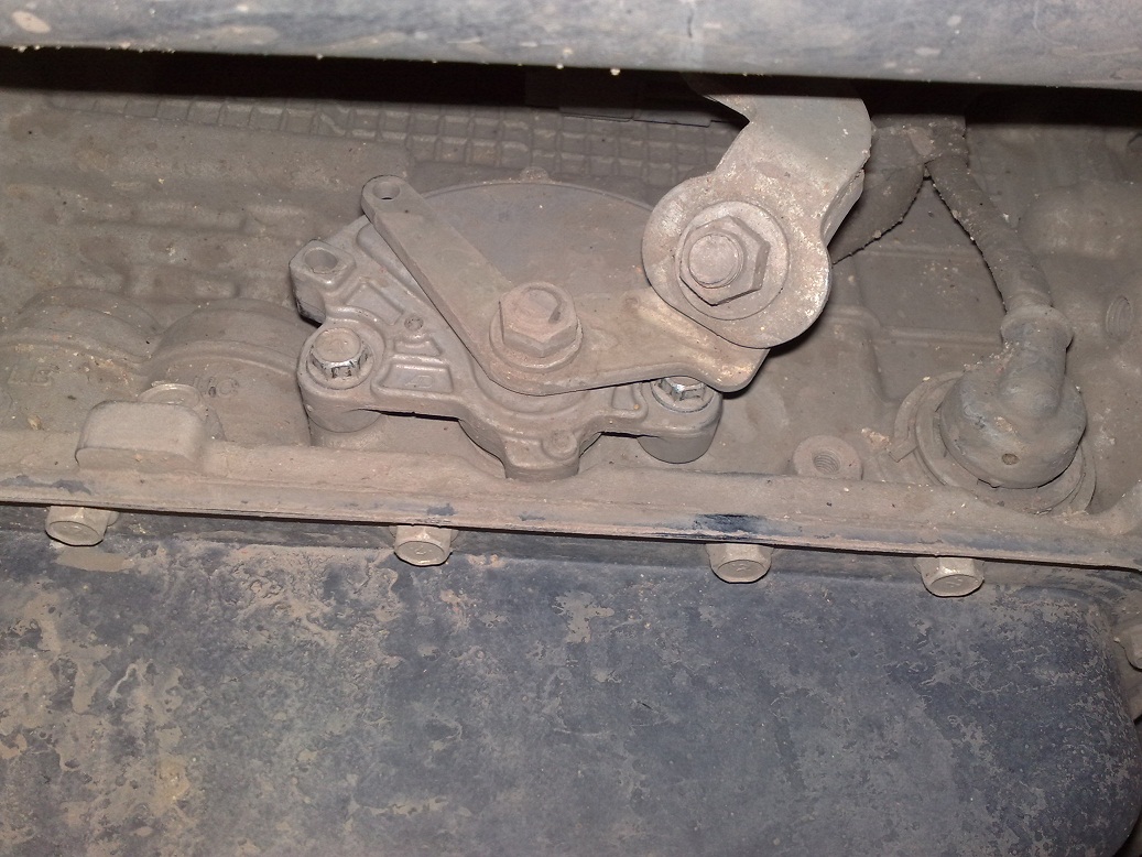

Мне вот интересно- какой такой узел, отвечающий за управление режимами АКПП, может забиться снаружи а/м льдом? Который на фото? Проведите аналогию с учётом количества тем, появившихся в последнее время. Опять же, ИМХО.)))

Весь рычаг и кулиса сковываются льдом, во всех зазорах лёд... - всё..., замерзаем и/или отравляемся газом...

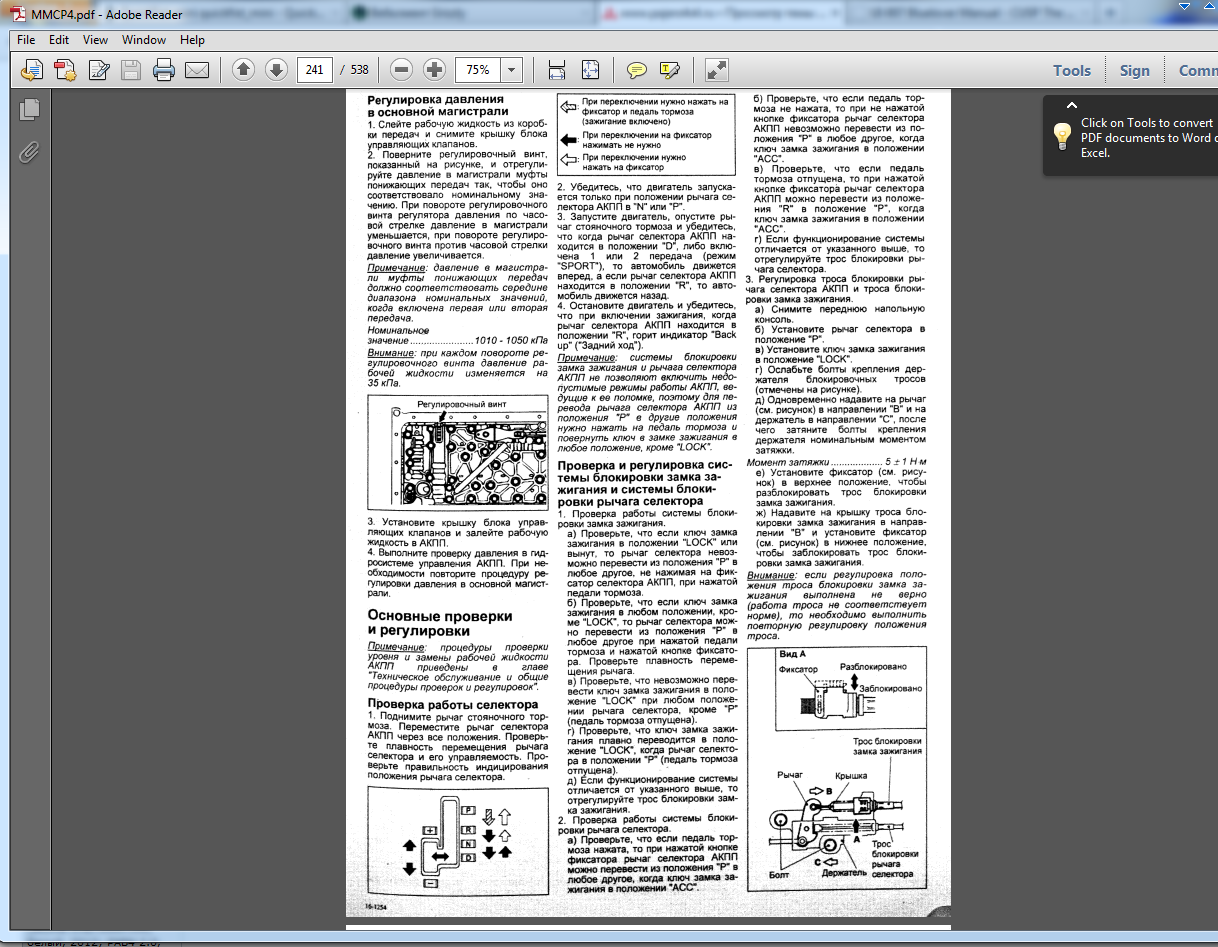

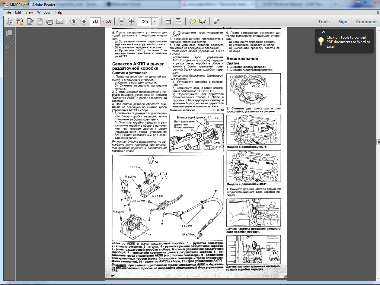

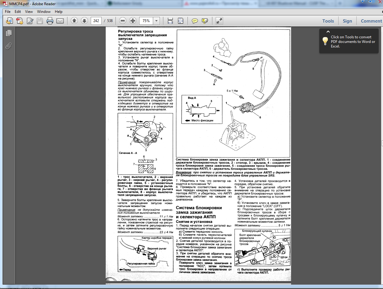

Вот инфа по данному узлу.

Руководство по эксплуатации имеется? Почитайте со стр. 4-37. Ехать на диагностику не надо.

это 4-х ступенчатая коробка от Мицубиси НМПС, так вот я на такой за три года и 102 т.км (у меня был НМПС 3,2 АКПП) не имел ни единой проблемы, хотя я на нем мягко говоря "не искал лёгих дорог"Вот инфа по данному узлу.
акпп.png [ 486.77 КБ | Просмотров: 70 ]
акпп1.png [ 397.5 КБ | Просмотров: 70 ]
акпп2.png [ 447.14 КБ | Просмотров: 70 ]
