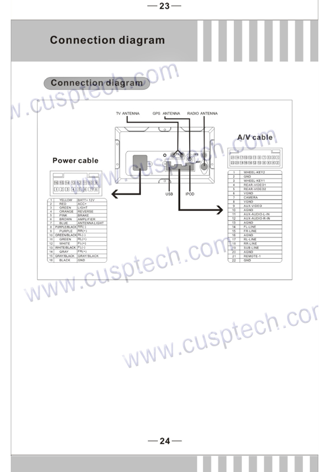

Заказал и получил вот такую башку:
http://www.cusptech.com/index.php?c=pro ... viewid=791
Почти все подключил, не могу добится звука. Толи она без поддержки Рокфорда, толи не могу понять в распиновке откуда сигнал на включение усилителя подается.
Вот хвосты:
Так и не понял к чему подтыкать контакты Wheel key1, key2, ampfiler и remout out
Неделю с разобранной торпедой катаюсь, дал себе еще пару дней, потом куплю интру нафиг))

А при заказе этой головы Вы указывали, что Вам нужна модель именно с КанБас?
Потому как на сайте указано следующее:
Optional: with CANBUS support Rockford sound system

Когда я заказывал не было надписи "option". Не суть, купил адаптер для рокфорда интровский, та же фигня. Не могу понять как подать питание на усь. Уже признался себе, что тупой и кроилово ведет к попадалову)))

Короче разобрался. Башка не для рокфорда, на машине доноре без оного работает на ура. Купил интру, а эту понесу в купи-продай.
