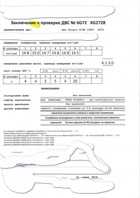

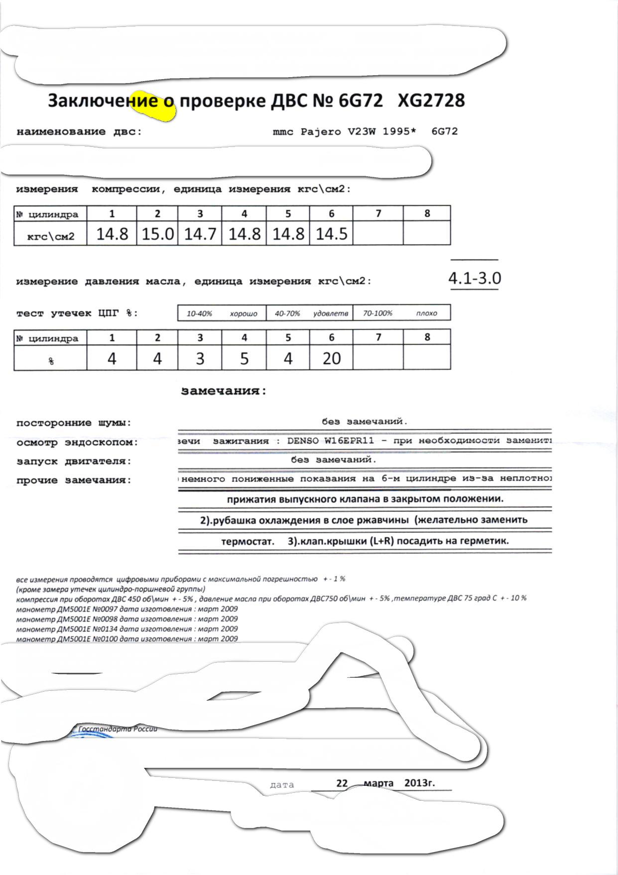

Имеется авто MMC Pajero 93, 6g72 sohs, мех и мотор 6g72 sohs, автомат, 95. Подскажите, друзья, с какими подводными камнями я могу столкнуться при замене мотора? Или отделаюсь заменой одного лишь маховика?
Заодно вкладываю фотку диагностического листа мотора. Хотелось бы услышать Ваше мнение насчет нового мотора. Спасибо!

Заменить придётся только маховик. Ну а бумажка, она и есть бумажка.
Взять хотя бы компрессию. Она по бумажке выше чем на новом моторе.
Так что это всё фигня. Смотрите договор, и условия возврата, компенсаций.........
