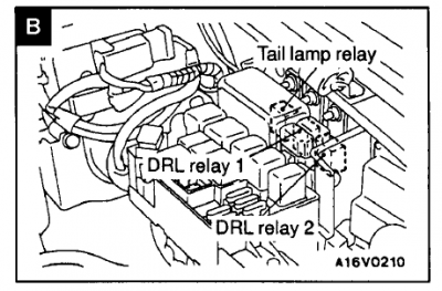

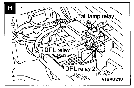

Отключи реле помеченные DRL под капотом. На рисунке видно. Смотрел на 2001 года. Не поможет - пиши. Там еще прдохранители есть.

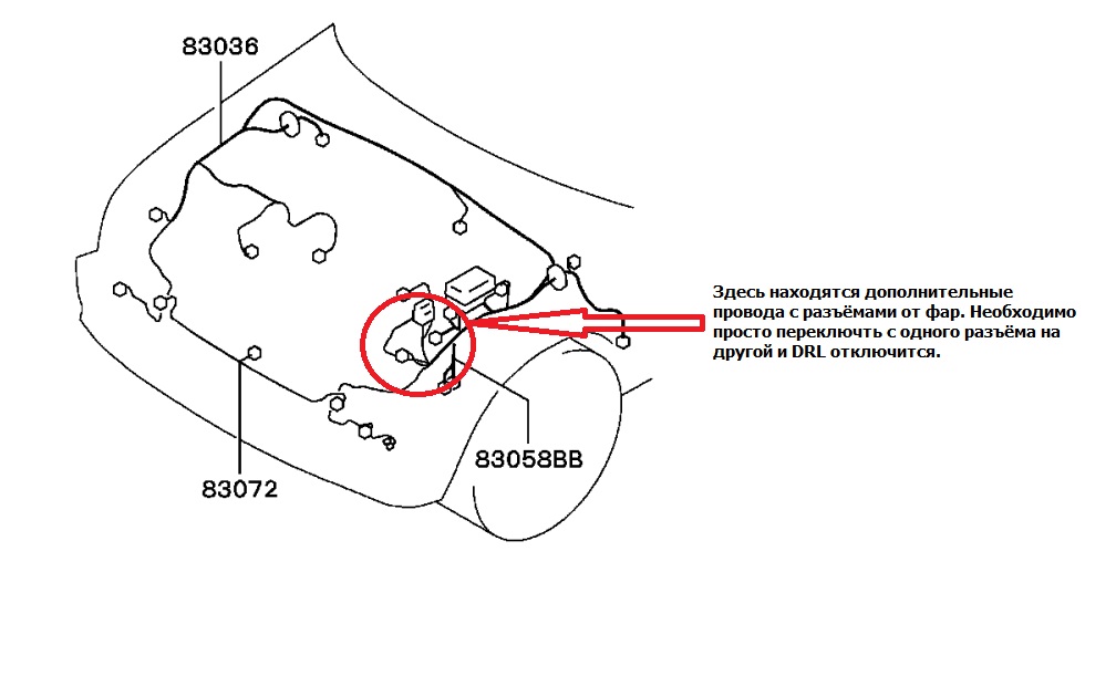

Провода спрятаны между фарой и блоком предохранителей вдоль крыла.

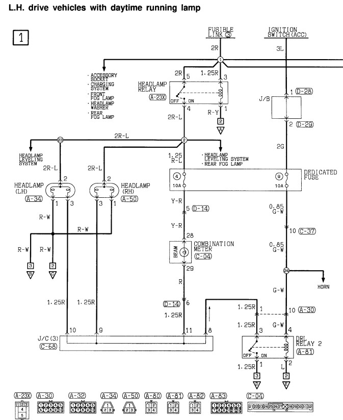

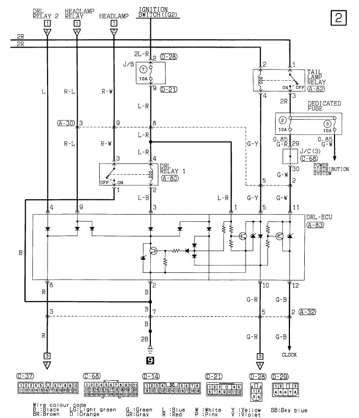

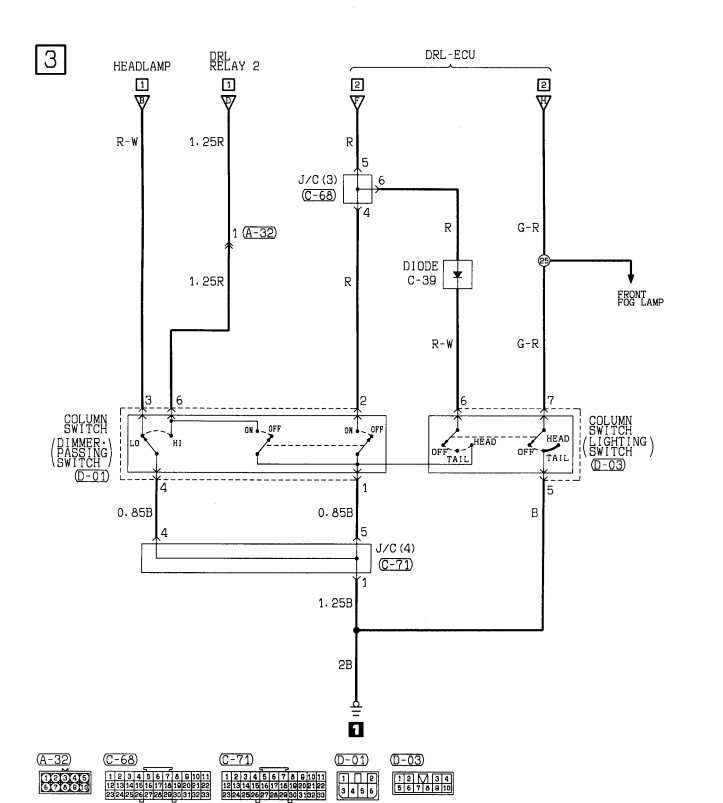

Все просто.
Там два реле и блок управления (который побольше).
Для отключения ближнего света днем японские чудо конструктора предусмотрели такой вариант:
В схеме имеется два разъема - A30 и A32.
Разъемы состоят из двух частей одна часть имеет штырьки, а вторая часть контактные отверстия или "папа" "мама" как в народе называют.
Так вот эти разъемы (А30 и А32) одинаковые, необходимо эти разъемы разъединить и в А30 "маму" воткнуть А32 "папу". Оставшиеся части тоже соединить(хотя не обязательно), что бы грязь в них не попадала.
Тем самым из схемы исключается блок управления и необходимые цепи замыкаются для обычной работы схемы.
Блок управления и реле можно оставить, а то не дай вам бог введут новые правила как у нас в Украине (надо теперь ездить с октября по май днем с ближнем светом) и придется все возвращать назад.
Разъемы находятся где показал aceman.ua
Удачи, схемы приложил.

спасибо всем за помощь,нашёл эти провода,переключил как было описано выше,всё работает!!!а по поводу ближнего света,то да,у нас в РБ,пока нет такого закона ,кататься днём с ближним светом фар.

:roll: Добрый день, не могу найти провода/разъемы о которых велась речь.. Фото можно.
