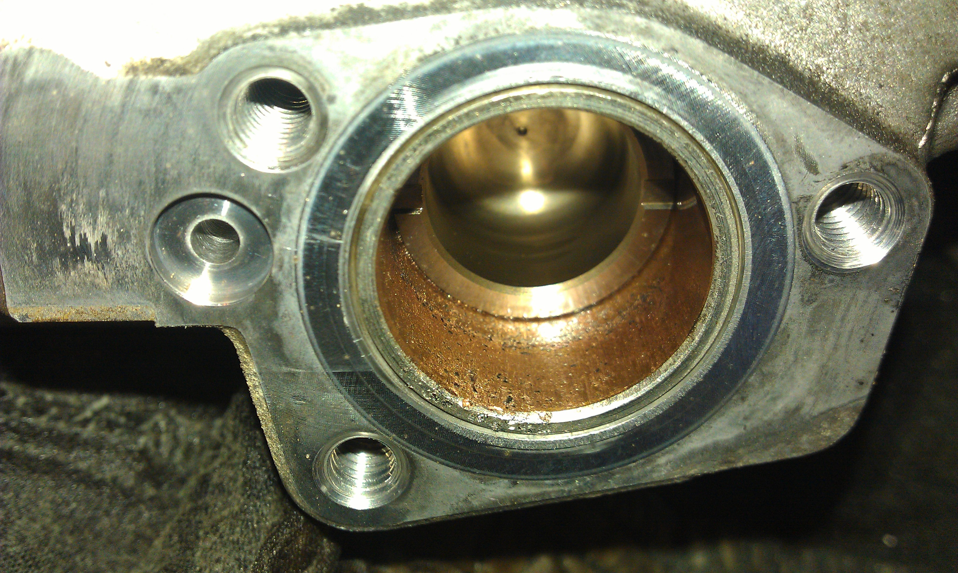

Давайте немного продолжим с Вашими "баранами".
Вот фотка поршня опережения и втулки где она ходит. Так вот в такой ситуации поршень останавливался в произвольном положении, и тем самым ХХ был не стабилен. Данная неисправность легко вычисляется с помощью компа даже при отсутствии ошибок.
Captain Sergio писал(а):Не парься. Не обращай ни на кого внимания и двигайся в намеченном направлении. Главное не останавливайся. И у тебя все получится!
Нихрена у него не получится без должной диагностики. Можно конечно "угадать" но сколько при этом будет графа "ИТОГО" одному богу известно. Ну а уж очередная байка про то что Паджеро - гАвно машина, точно появится.

SNOOPER писал(а):Давайте немного продолжим с Вашими "баранами".
Позвольте спросить, каким образом можно вычислить данную неисправность с помощью компа при отсутствии ошибок?
На этом моторе диагностика конечно далека от идеала, но тем ни мение.
На компе смотрятся каналы данных. В них есть заданные и достигнутые значения. Вот и надо смотреть как они достигаются с какой задержкой и тд.
Короче можно. :)
