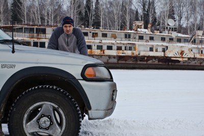

Хочу поменять резину, допустимые размеры по книжке 255, 265/70/16. Подойдут ли 245/70/16 на эти диски? Мицубиси монтеро спорт 2001 г.в.

Подойдут, сам катался на таких же дисках с резиной в данном размере, на Паджеро Спорт допускается такой размер.
Единственное будут выглядеть уж совсем баранками, особенно когда потруться, еще в минусах будет клиренс убежавший

А, что с клиренсом? Высота же не меняется вроде.

Незначительно, но уменьшается, клиренс это расстояние от нижней точки а/м до дорожного полотна, смотрим зависимость- шина уже, соответственно высота профиля в мм тоже меньше,читай само колесо ну и клиренс по цепочке..
245/70 диаметр колеса 749,4 мм, 255/70 диаметр 763,4 мм, 265/70 диаметр 777,4 мм.
Разница между наибольшим и наименьшим 14 мм в клиренсе.

Как она едет то вообще?

Будет ехать как и ехала, спидометр будет врать в большую сторону на %ы, в реале будет скорость меньше, все в пределах погрешности..
А как ты думаешь ездят машине в самой дешевой комплектации, где стоит резина 235/75R15....?

Что на эти диски можно R15 натянуть? :)

ты глумишся что-ли?! нет конечно, мне вот интересно что в шинке скажут когда ты им 15 балон на 16 диск натянуть попросишь, там разница в дюйм=25,4 мм!
Просто есть дешевые комплектации Паджеро Спортов К90 где спереди стоят тормозные диски 15", сзади барабанные тормоза, как на Льках К74, вот туда и ставилась резина 235/75 с 15" дисками железками.
У америкосов Спортов все размеры резины 16.

Ладно буду выбирать 245, 255 выбора мало.
