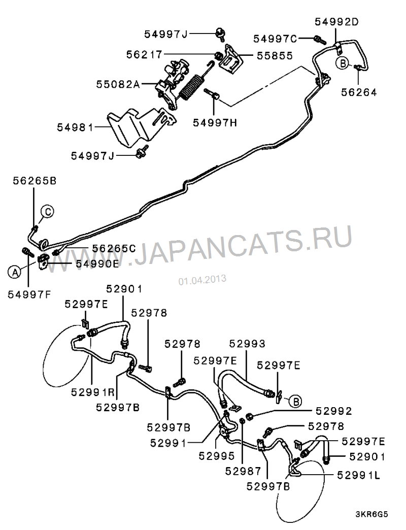

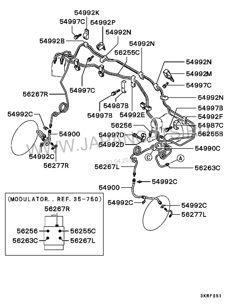

Здравствуйте.Помогите пожалуйста.Сгнили тормозные трубки,которые идут из под моторного отсека на "колдун".Kогда удалял - не пометил их расположение по штуцерам на "колдуне" и с переходников магистраллей ABC и ГТЦ. В мануале есть рисунок но я что-то в нем не уверен.Авто Паджеро 97 г.V43w 6G72 24кл.

Спасибо за рисунок,но и я о том же,не видно на нем, какая из этих двух трубок и к каким штуцерам подходит к колдуну и посмотреть не у кого...,как назло.

Думаю кто-нибудь скоро фото выложит. Думаю вы не первый сталкнулись с этой проблемой.
