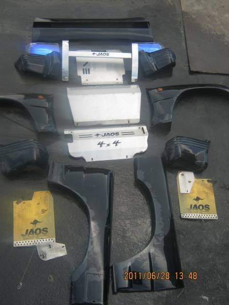

На дроме комплект продавался для 3 дверно не рестайла такой комплект обвеса около 30000р стоит 4 крыла

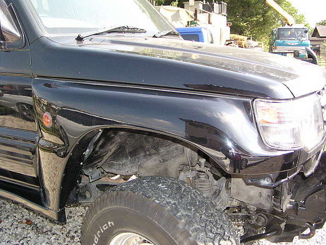

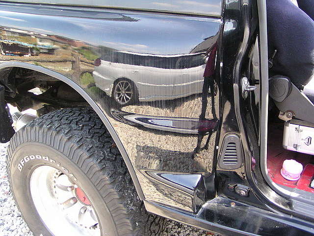

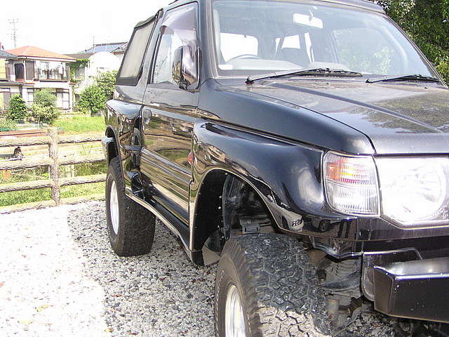

Реально. Я даже рискну предположить, что если ты снимишь свое крыло и поставишь родное крыло+фендер от Эво , то оно встанет без проблем и гемора не будет - крепить отдельно Эвофендер к своему крылу.A.G. писал(а):Всем привет!Реально ли на П2 рестайл 1999г. 3-х дверку установить оригинальный обвес от Mitsubishi Pajero Evolution ?Визуально металл такой же http://www.drive2.ru/cars/mitsubishi/pa ... 1413/#post
С задней частью сложнее - крыла нет ни у тебя , ни у Эвы. Тут придется подгонять фендер, дырявить кузов и крепить.
Подножки найти не сложно, все кранштейны можно изготовить самому, либо заказать оригинал.
Эво капот ты наврят найдешь за нормальные деньги - Эвики часто бьют и сами они любители кого-нибудь разнести. А оригинал капот из АЛЮМИНИЯ и его востановить , чаще всего, не реально.
С передним бампером еще хуже! + к нему нужно жесткость родную. Во Владике изготавливали бампер/жесткость, как одно изделие из стекловолокна для Ралли.

Ваша не правда вот комплект именно для обычного короткого не рестайла. Капот и все остальное так же можно найти у капота цена от 12000 примерно, бампер то же где то попадался цену не помню. Вообщем все зависит от желания и умения
