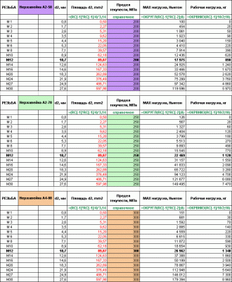

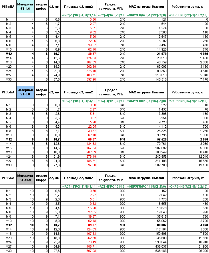

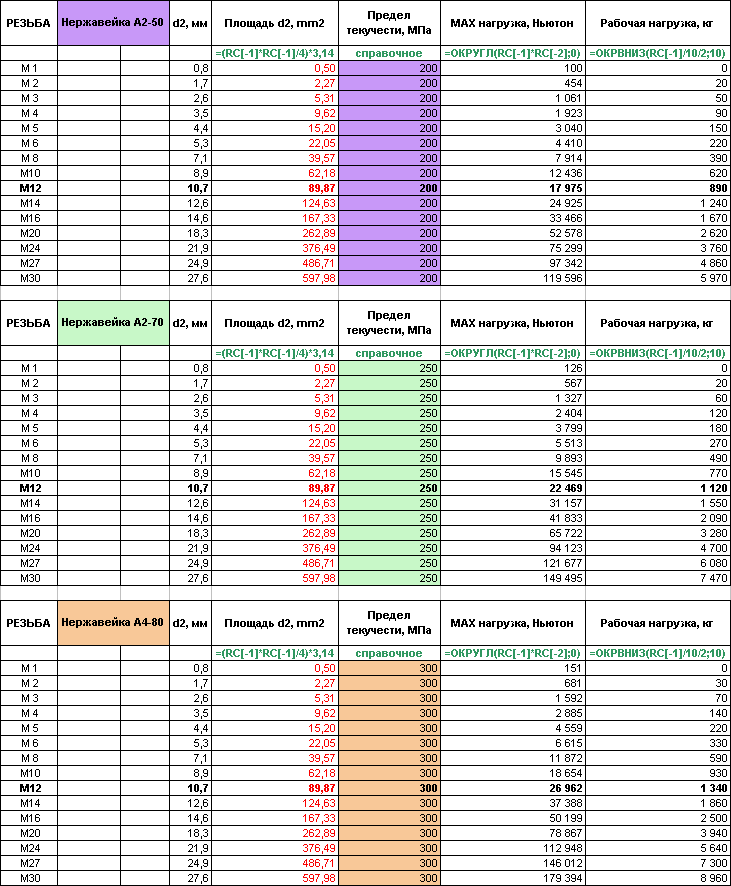

Не знаю выкладывалось уже или нет, но на форуме постоянно проскакивают вопросы о том какие болты и с какой прочностью ставить при построении автомобиля, для установки простав бодилифта и т.д.
Выкладываю таблицы по резьбовым соединениям с заложенной прочностью, чтоб иметь представление о вещах.
С буквенным обозначением "А" идут нержавеющие резьбы.
С обозначением "ST" стальные.
Вот еще ссылка на ГОСТ по крепости резьбовых соединений http://urmk61.narod.ru/tec/klpr.html
Таблица прочности резьбовых соединений.
