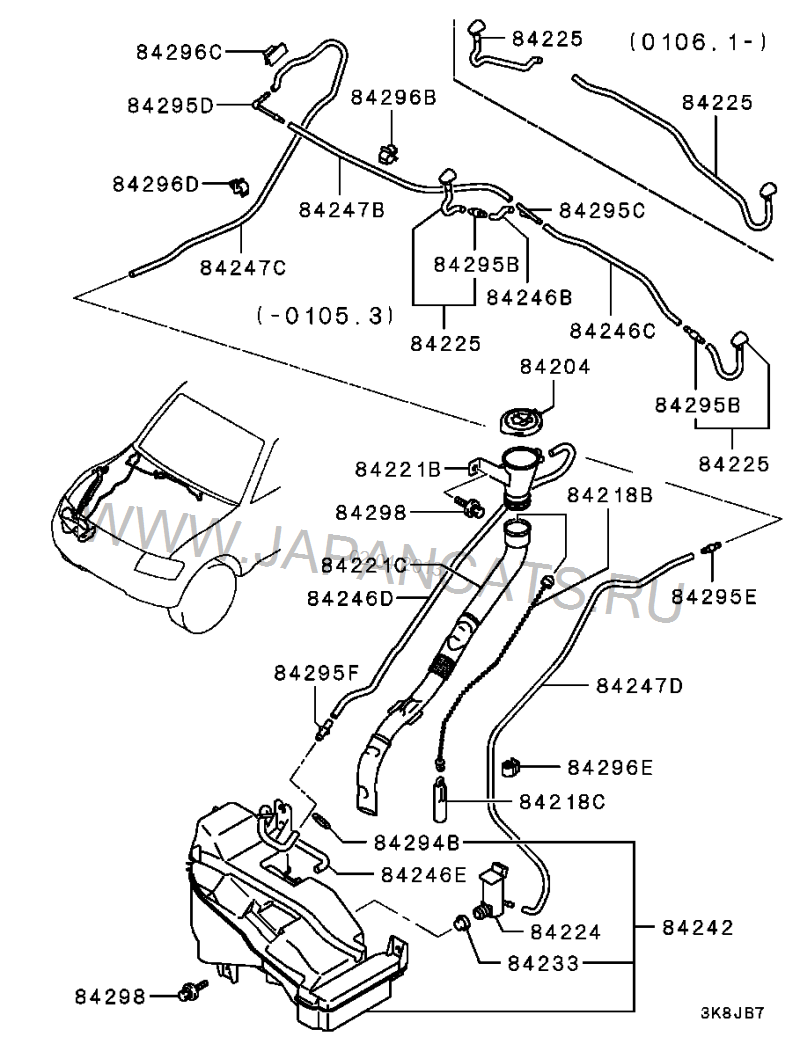

У меня в машине в основном бачке омывателя лобового согласно схемы поплавок с указателем
(детали 84218B + 84218C)
И вот как-то я сунулся туда... а указатель от поплавка отдельно :*SCRATCH*:
И показывал всегда MIN.
Извлек я бедолагу-указателя оттуда, но теперь остался вопрос, поплавок есть ли там на дне, или нет? Может он наглотался воды и утонул?
Взял кусок витой пары (чтобы случайно бак не проткнуть), запустил его туда... Вроде ни во что особо не упирается, погружается примерно на 50см от горловины. Но как узнать, доходит он до поплавка или до дна...?
И есть ли какие-то "кулибинские" методики по извлечению таких поплавков, не снимая бампер? :;-):

Нет, там именно указатель с поплавком.
Схему-картинку я привел.
Подкрылок это то что откручивается спереди бампера? Эдакий "клык" ?
Или вы имеете ввиду именно локер? Судя по схемам и руководству - там надо снимать именно передний бампер.

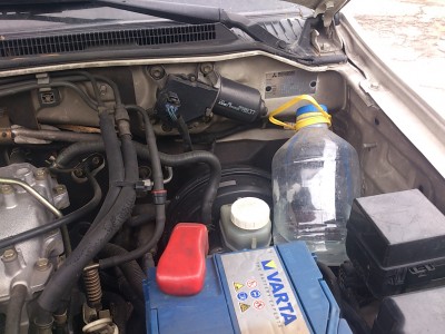

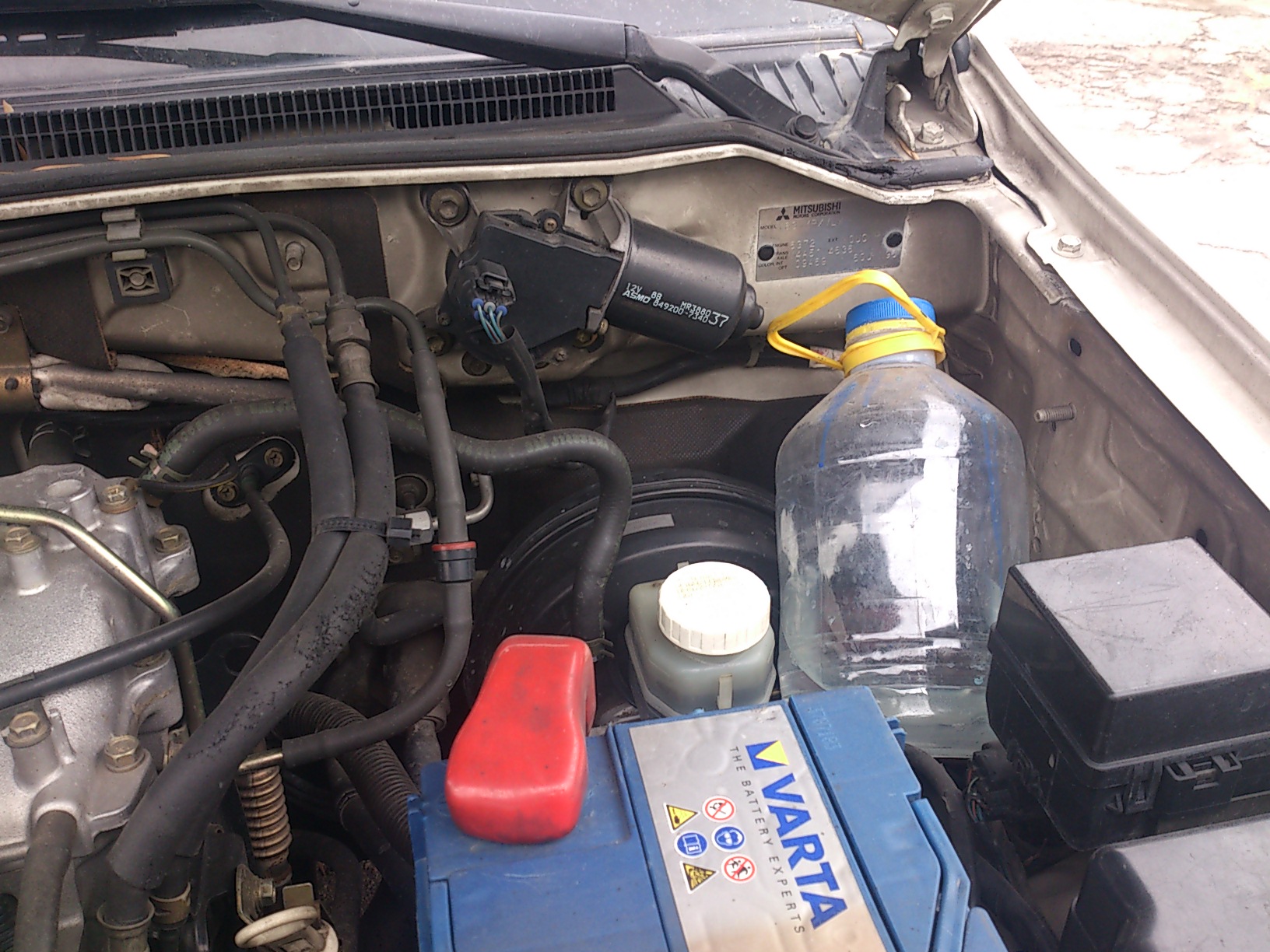

К щитку провод не подходит, место в фишке пустует. (проверено на моей) Так что сомневаюсь, что там висит разъём
PS Правда системы АБС у меня в автомобиле нет, а разъёмы на раме есть
А вообще, узнав сколько стоит бачёк с электрическим уровнеметром, можно всю жизнь (кажНый день) открывать капот и проверять уровень. ::-D: Я поступил проще, бросил 3 литровую бутыль под капот. Кончилась вода - налил и поехал дальше :;-):

HiTEX писал(а):К щитку провод не подходит, место в фишке пустует. (проверено на моей) Так что сомневаюсь, что там висит разъём
я смотрю на фотку, и вижу вакуумный усилитель. разве такие комплектации возможны? интересный вариант. а ABS хоть есть?

У него, если не ошибаюсь - араб.
