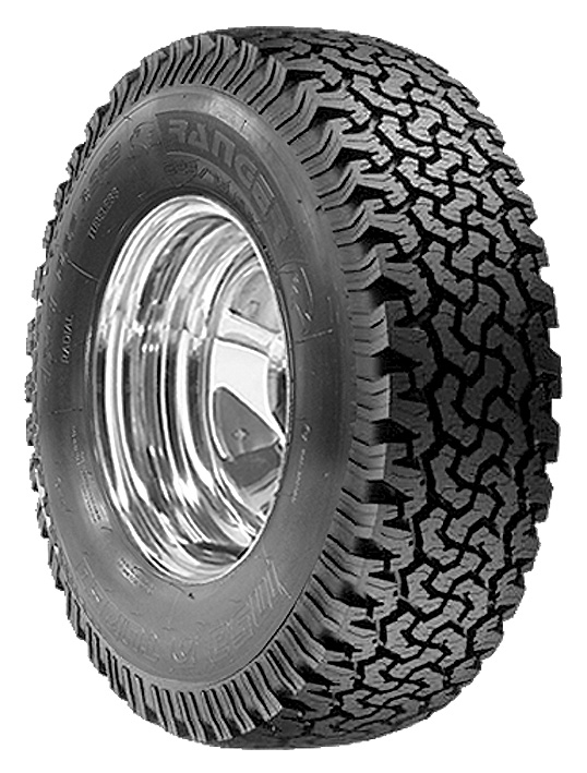

Здравствуйте.
Присматриваю на лето резину.
Наткнулся вот на эту шину : INSA TURBO RANGER 265/75R16 112/109S .
Мож кто в курсе что за резина?
Сам первый раз о ней слышу. :?

Вроде,как аналог BFG,а ценник в 2 раза ниже......

Восстановленная резина из Испании.

Восстановленная.Это типа Наваренная?

Цитата:
Технология наварки не
отличается от применяемой
при производстве новых шин,
однако при выборе резины
марки Insa Turbo следует
учесть два момента. Первый:
корд донорского, часто
легкового колеса не рассчитан
на внедорожные нагрузки, а
так же мог получить
повреждения в процессе
эксплуатации. Как следствие
порвать боковину у такой
шины очень легко. Второй: из-
за большого количества
резины, которым обливается
покрышка, вес такого колеса
примерно на 20%-25% больше,
чем у нового такой же
размерности. Поэтому шина
получается более жесткая, из-
за чего она хуже
сплющивается при низком
давлении. Большинство
рисунков протектора
позаимствованы у других
компаний (Simex, Interco,
Bfgoodrich, Yokohama).

Не берите наварную резину. Жизнь дороже стоит.
