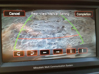

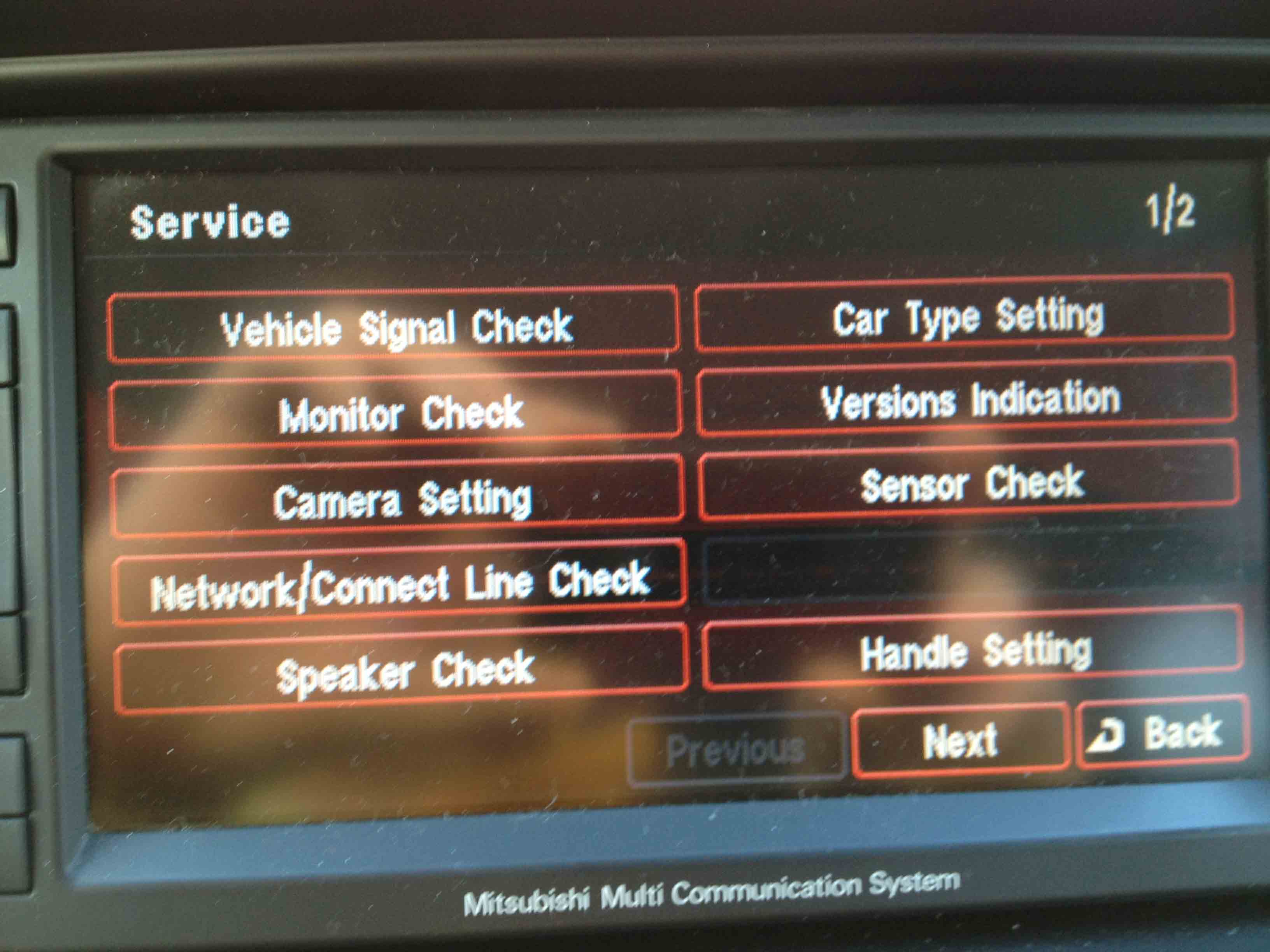

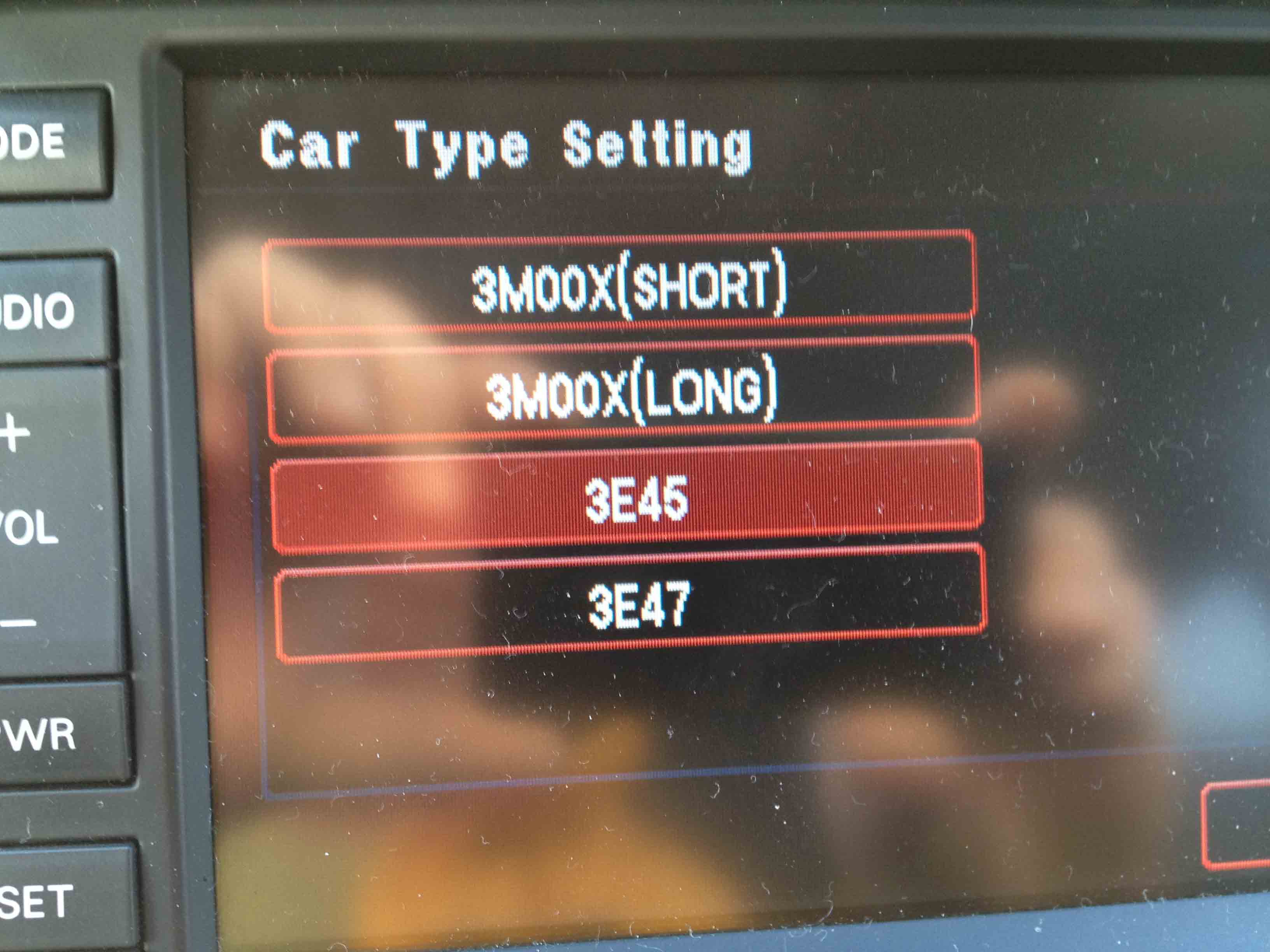

Для входа в сервисное меню нажимаем одновременно и держим кнопки Set+Navi, появляется Service (Сервис). Нажимаем вкладку Car Type Setting (автомобильные установки). В этой вкладке появится четыре строчки. Вторая строка (3M00X(LONG)) включает разметку камеры, подтверждаем кнопкой Set и переходим в сервисном меню на вкладку Camera Setting для проверки разметки камеры. Если дальний край разметки получится сильно поднят вверх и выходит за верхний край экрана, то нужно вернуться на вкладку Car Type Setting и нажать третью строчку (3E45), она опустит дальний край. Последняя строчка (3E47) выключает разрисовку камеры. Не забывайте действия подтверждать кнопкой Set на экране в нижнем правом углу. На вкладку Camera Setting включается камера заднего вида. На нем регулируем стрелками положение разрисовки. У меня получилось красная линия в 70см от бампера. После установки положения разрисовки необходимо подтвердить кнопкой Completion иначе настройки, которые делали стрелками не сохранятся. Вот вроде бы так.
Минус в данной разметке то, что при поворотах положение разметки камеры не меняется, т.е. не поворачивается с поворотом колес.
