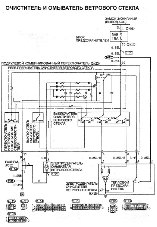

Всем привет.подскажите почему не работает прерывистый режим передних дворников и при включении омывателя тоже не срабатывают.остальные режимы работают.пыжик 95г дизель 4м40

наверное релюхе привет

Нет никаково реле. Всё встроено в ПКП :;-): (подрулевой комбинированный переключатель!)
У меня тоже есть притензии к нему...
Снял - покрутил в руках - обратно поставил.
:*DONT_KNOW*:
Наверно только менять!

Я его тоже разобрал почистил продул и на место поставил.там плата.думал может она как ремонтируется.остальные то режимы работают включая задний дворник.а покупать другой пкп пока нет средств растянулась цепь в раздатке пришлось контрактную раздатку брать(цепь дороже обходится).и у меня пкп блоком идет вместе с переключателем поворотов в твери искал не нашол.

Я только "щёлкалку" с пластинкой разобрал... Дальше не понял. :*DONT_KNOW*:
Просветите как! :*THANK*:
Хотелось-бы глянуть на эту платку до покупки нового "ПКП"!
А притензия у меня к нему следующая:
стеклоомыватель нажимаю на чуть-чуть - дворники стоят!
нажимаю секунды на две - делают 1, редко 2 маха!
Что интересно - в прерывистом режиме всё Ок! :arrow: (брызг! и 2-3 маха!)
Заранее спасибо!

у меня когда переключатель снимишь и перевернешь там белая пластмассовая типа крышка на саморезах.ее откручиваешь аккуратно снимаешь и там плата.

сегодня разобрал переключатель добрался до платы.есть там релюшка.маленький квадратик на пяти ножках.попробую с реле заднего дворника поменять местами(там токаяже релюшка есть)

Ну, никто не победил ещё этот злосчастный переключатель? У меня не работает прерывистый режим и когда на стёкла брызгаешь, то-же не машет.
Может возможно как-то эту проблемму решить? Возможно ли внедрить выносное реле с нашемарки?

я решил эту проблему вот так:http://www.drive2.ru/cars/mitsubishi/pa ... l/1829888/

выпаял реле и в магазин радиотоваров там подобрали от телевизора вроде но на 12 вольт и пропаял одну дорожку (лопнула) и все заработало

vaska13 писал(а):выпаял реле и в магазин радиотоваров там подобрали от телевизора вроде но на 12 вольт и пропаял одну дорожку (лопнула) и все заработало
Можно было и так сделать, но меня не устраивала пауза в 5-ть секунд и я внедрил наше реле с регулируемой паузой от 3-х до 90-то секунд!

Легко!!!здесь пробное реле 524.3747(70рублей),сейчас стоит 411.3777 с регулируемой паузой(от ваз 08-09),доволен ,как удав!!! http://www.pajero4x4.ru/bbs/phpBB2/view ... 2#p1706836 http://www.drive2.ru/cars/mitsubishi/pa ... l/1829888/

дерзайте! езжу уже 9 месяцев с этим реле,проблем никаких,да и менять если что не вау какая мудрость,главное разбирать ничего не надо,да и реле в любом магазине автозапчастей купить можно!
