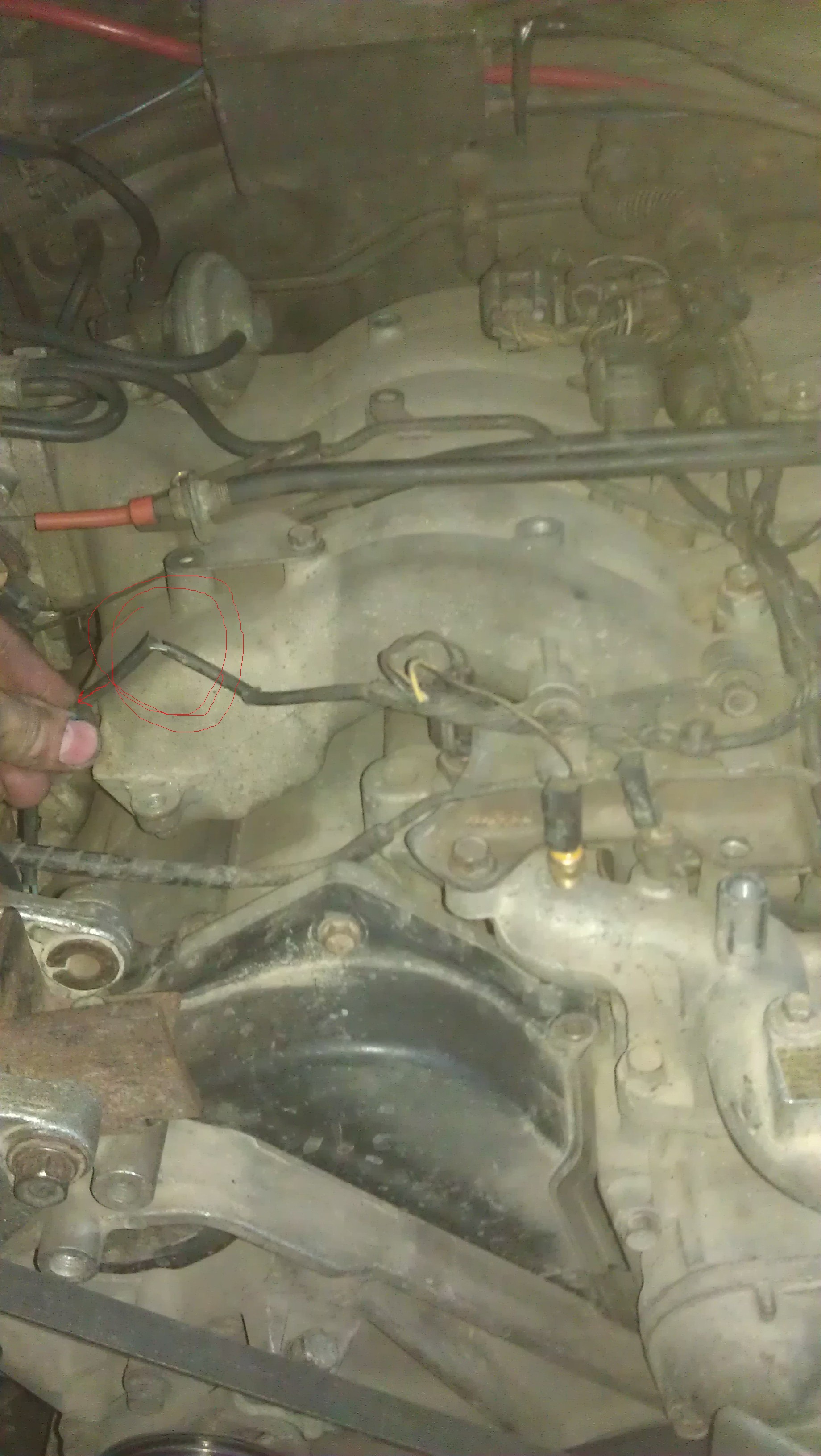

менял колодки и увидел болтающийся контакт. заканчивает одинарной фишкой.... так и не нашел на какой датчик его одеть...

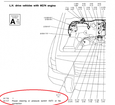

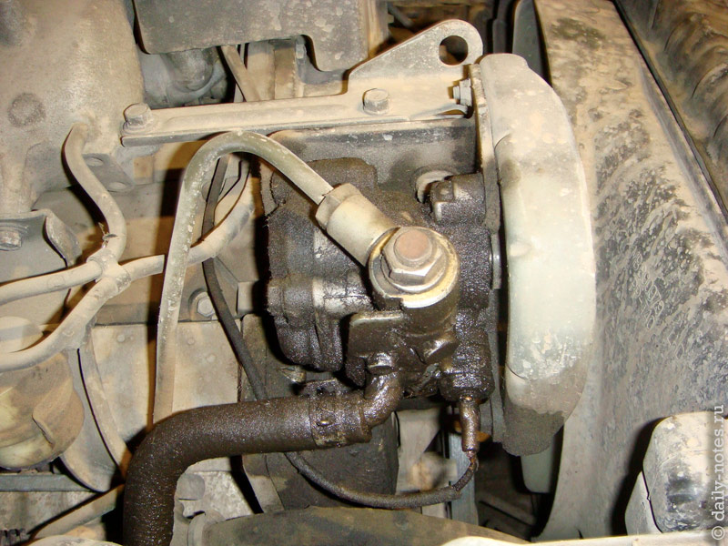

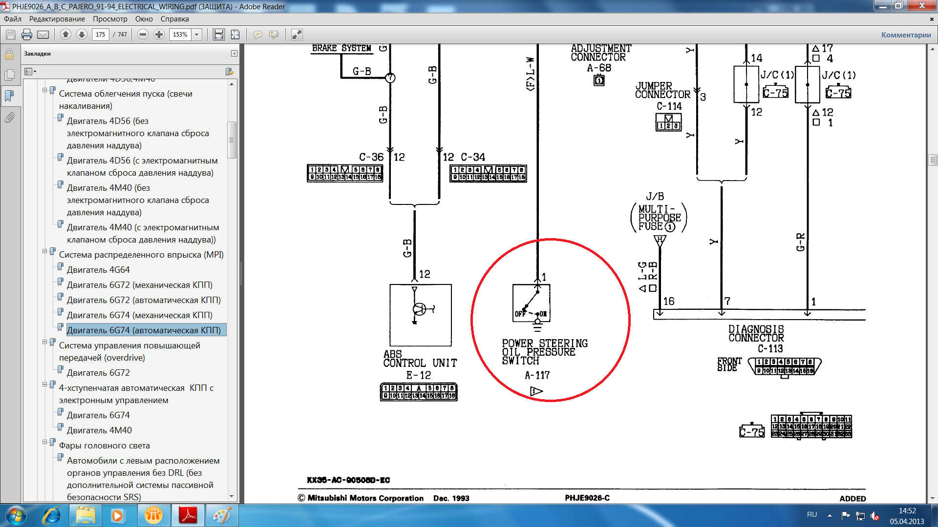

Провод один, голубой с белым. Это датчик давления на насосе гидроусилителя. Если МКПП - не используется.

На самом деле этот датчик-выключатель подключен к ЭБУ двигателя. Судя по тому, что он используется только в моделях с АКПП, видимо на ее работу и влияет. Каким образом - не знаю.

bubl писал(а):хорошо, тогда где этот датчик стоит ?
На насосе ГУРа

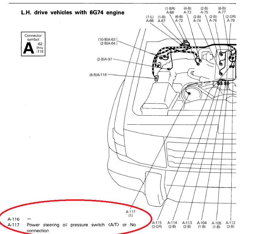

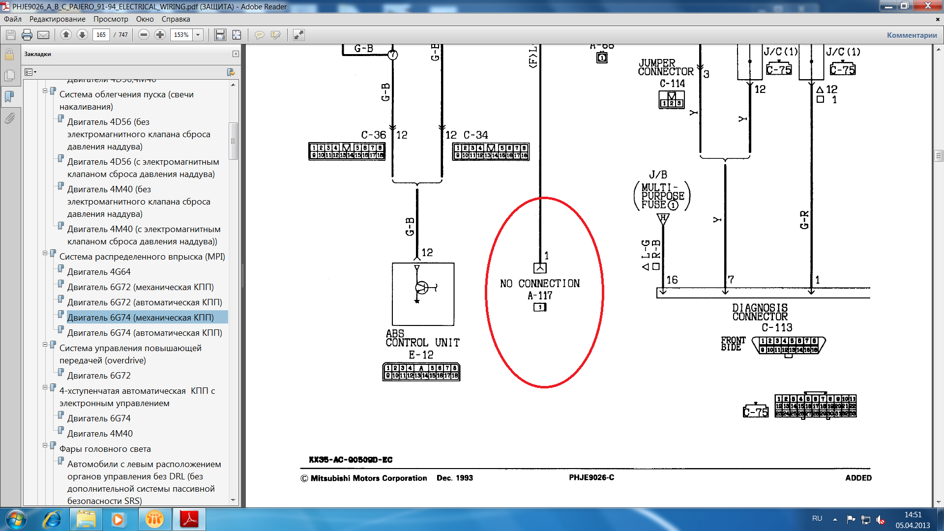

SNOOPER писал(а):Откуда следует что только на АТ?????
:*MEGA_SHOK*: На схемах так 95-го года! Там где нету А/Т конец в воздухе висит.
Captain Sergio
Сообщения: 4557
Двигатель:: 4G18
Откуда: Ульяновск
Благодарил (а): 264 раза
Поблагодарили: 348 раз
Re: Что за провод ?
Сообщение Captain Sergio »
Как-то так :@=:
Captain Sergio
Сообщения: 4557
Двигатель:: 4G18
Откуда: Ульяновск
Re: Что за провод ?
И вот так.
