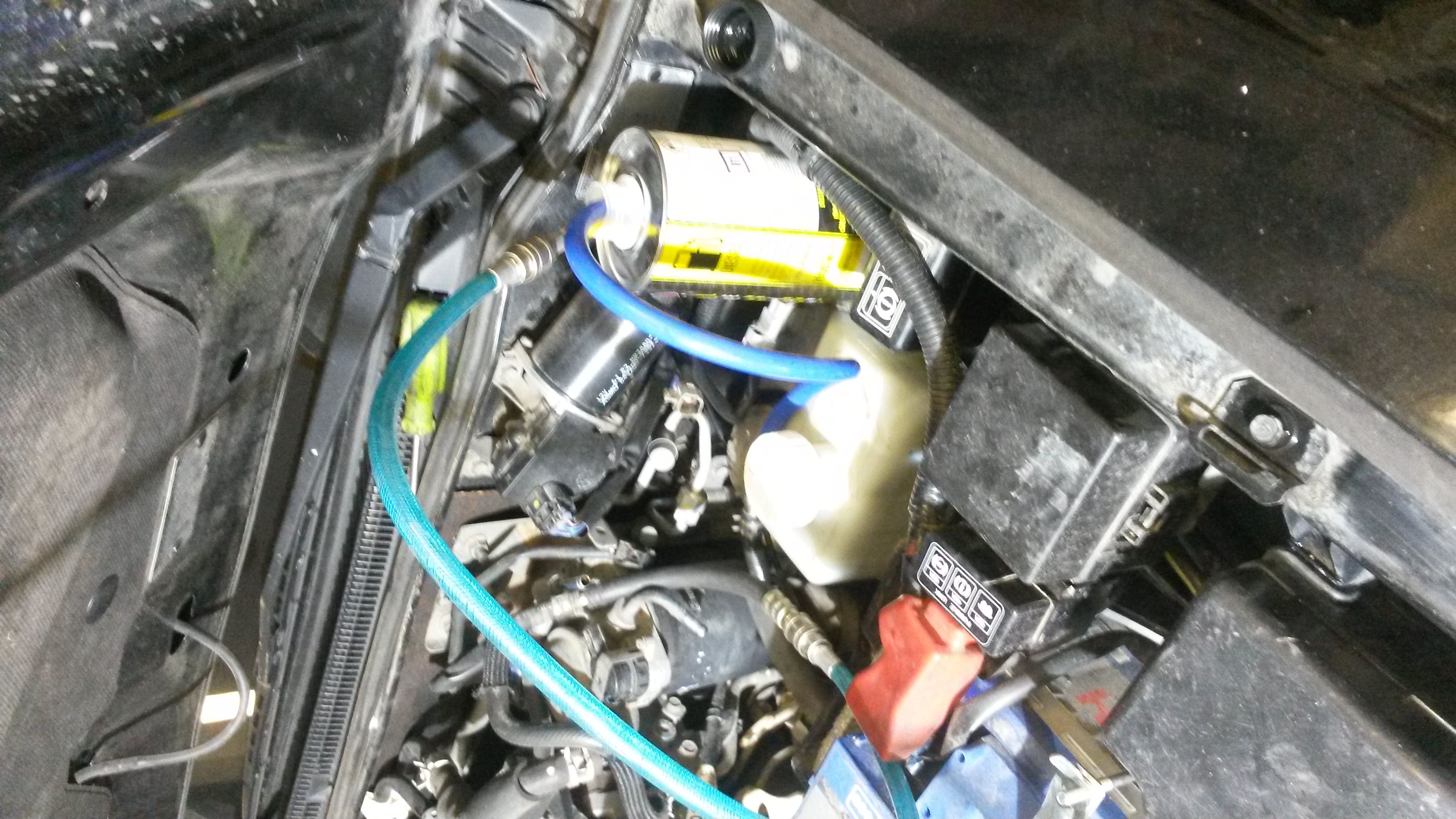

Собственно вопрос по подключению к топливной системе для промывки, кто как подключался в гаражных условиях, в бензобаке же стоит насос ? от него пускать емкость с виннс предварительно вытащив сам насос или не париться и подключиться после фильтра тонкой очистки, тогда как с давлением будет в системе ? :*HELP*: или скинуть фишку с бенза с бака и подключиться перед ТНВД ? :*BRAVO*: :*HELP*:

Насоса в бензобаке нет. Я подключался после топливного фильтра ПРЕДВАРИТЕЛЬНО ПРОМЫТЫМИ шлангами. Имею опыт промывок после Pathfinderа. Там мыл каждые 15-20 тыс. км. Реально менялся даже звук работы двигателя. На Pajero промылся - никаких изменений не почувствовал. Пробег 66000.

Мыл на П3. Ничего сложного. После фильтра присоединяешься. Нужны трубки, шланги, фильтрик ВАЗовский. Если не найдёшь в нете, скину руководство которым пользовался я.
П.С. ВИНС с обратки поступал почти того же цвета, чуть темнее. Система видимо не сильно грязная была.

Промывал на 170т. км. обратка шла чистая, мотор 4м41, дополнительного насоса в баке нет, на некоторых дизельных машинах бывает дополнительный насос, отключается по анологии с бензиновыми машинами. Винсом пользуюсь более 10 лет, только положительные результаты. На Паджеро подключил после фильтра два шланга и засунул их в банку с Винсом, топливного фильтра от карбюраторных жигулей под рукой не было, но лишнем не будет. Рекомендуют 20 мин работы на Винсе, 20 мин на заглушенном моторе подождать и 20 ми работы на Винсе, периодически делая серию прогазовок. Я мыл пока не кончится 1л жидкости 10-ти минутными циклами. По окончании завел машину, подключив топливо подачу от бака, а обратку в банке с винсом оставил, чтобы остатки Винса слились и в бак не попали. С бензиновым мотором в 2-х литровую бутылку с Винсом засовывал моторчик бензонасоса и тудаже обратку с топливным фильтром от карбюраторных авто, клемы на аккумулятор и в перед) После промывки рекомендовано менять свечи зажигания. Штатную топливо подачу глушу снятием клемы с бензонасоса или трубкой соединяю подачу и обратку. ПРОМЫВКА ВИНС ДЛЯ ДИЗЕЛЯ И БЕНЗИНА РАЗНАЯ! Желательно после промывки сменить масло в двигателе.
