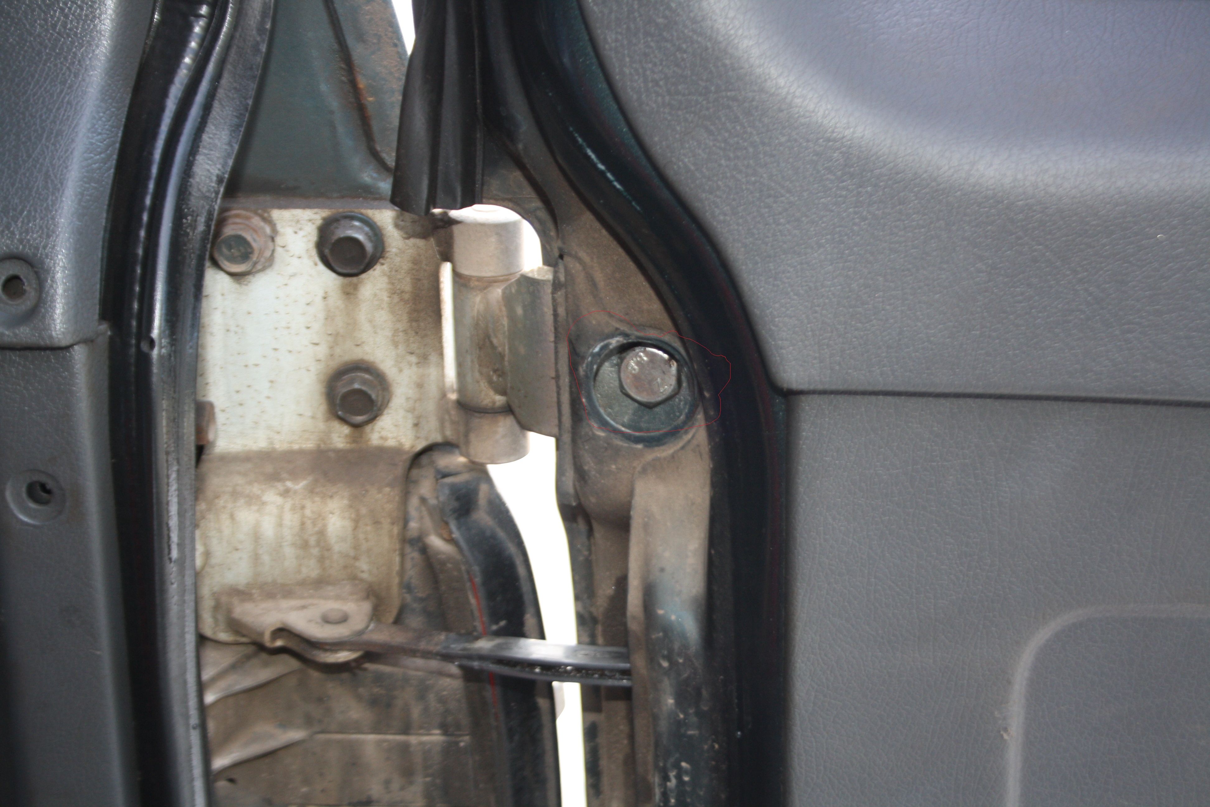

У меня такое было. Искал причину неделю т.к. за...ло конкретно. Под подозрение попали все и вся от содержимого багажника и ремней третьего ряда сидений до всей начинки двери, запаски и номерного знака. Но причина оказалась в креплениях. Каждое крепление держит дверь на 3-х болтах М 10. У меня оказалось что не хватало одного болта на верхнем шарнире, самого ближнего к раме двери. Его можно увидеть, не снимая панель, он под чёрной резиновой заглушкой. При последующем выяснилось, что помимо нехватки одного болта два других полностью раздолбаны по резьбе и не тянутся вообще, срываются. Решил следующим образом - ручным вороткои и метчиком на 12 нарезал резьбу и вкрутил болты на 12, естественно через гроверок и шайбу. В принипе, все неприятные звуки пропали при замене двух болтов, ближних к раме. Их можно заменить и нарезать резьбу даже не снимая панель. Они просто под заглушками. Но я на всякий случай заменил ещё и самые дальние от рамы, для надёжности. На всё потратил пол дня, дверь не снимал.
Но пока я это искал столько выматерился............... И ещё инструменты, которые в двери, проложи поролоном, они тоже побрякивают.
На всякий случай фото.
Удачи!!!!
