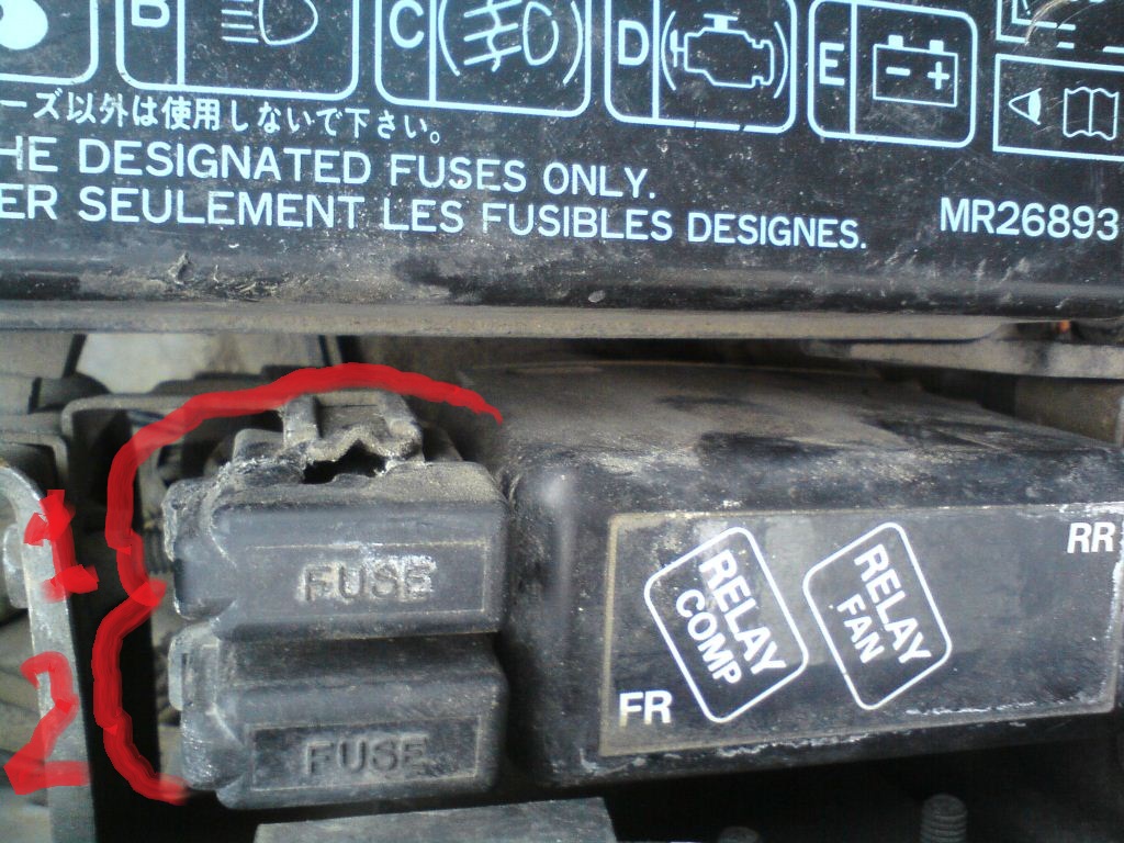

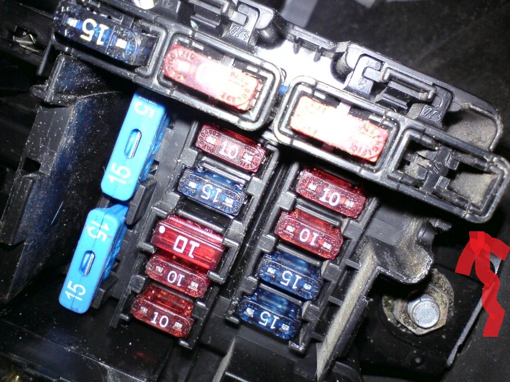

1. при проверке всех предохранителей обнаружено следующее
В этой связи хотелось бы иметь представление о том за что отвечают эти предохранители "FUSE" и каким номиналом они там должны быть (под номером 2 стоит на 10 ампер).

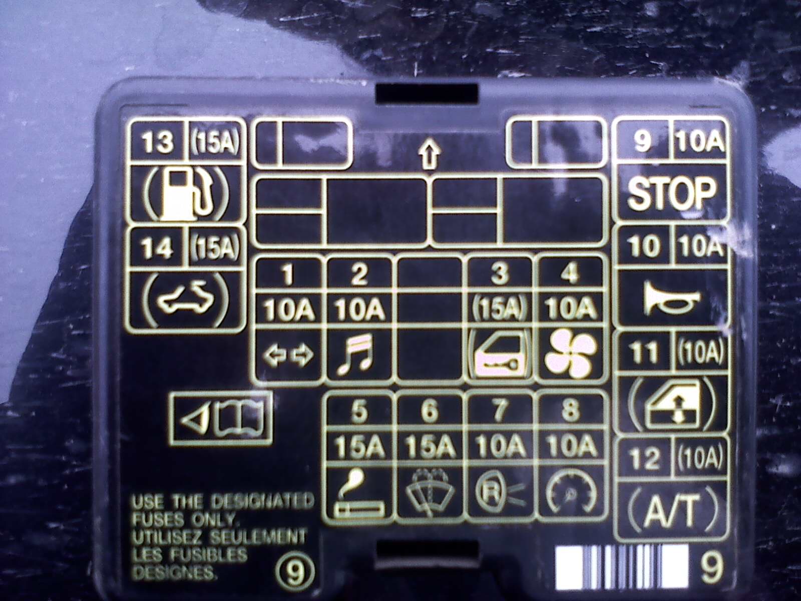

2. коробка предохранителей в салоне не сохранила своей крышки - ваще непонятно что там стоИт и за что отвечает. Если не трудно прошу сфотографировать у кого есть.

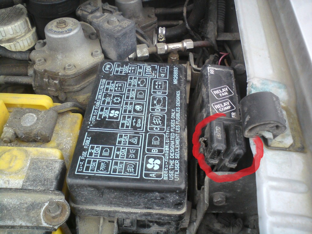

1. Не должно там ничего быть.
2. Номер 1 - вентилятор конлиционера, 2 - компрессор кондиционера.

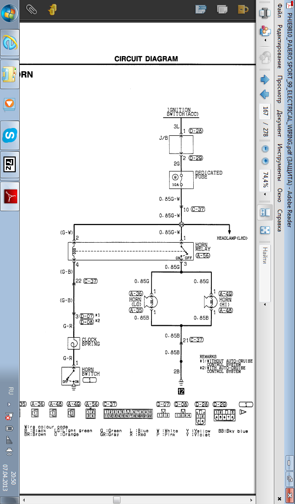

По сигналу копать надо проводку от реле сигнала (на правом крыле стоит). Могу дать схему расположения жгутов и схему соединений.

схему давай!

" Номер 1 - вентилятор конлиционера,"
видел на фотке как даже колодка расплавилась? Сейчас то что делать: забить на это, т.к. все работает как надо (я ж говорю - хз когда это случилось) и спокойно ездить или срочно требуется вмешательство по причине возможных крупных неприятностей в любой момент?

Завтра сфоткаю. А насчет колодки - посмотри вентилятор на предмет клина и сам пред на предмет соответствия номиналу (должен быть желтый на 20А). При включении кондиционера он должен сразу начать крутиться. Вентилятор сразу за решеткой радиатора. Схему дам.Miha1982 писал(а):схему давай!

Вентилятор кондея работает в штатном режиме.
По поводу номинала предохранителя пока не могу сказать: колодка оплавилась так, что не смог ни открыть, ни срезать канцелярским ножом....

Спасибо! Схема пригодилась - сигнал починили (замена проводки).
Оплавленную колодку поменяли.
Жду обещанных фотографий крышки коробки предохранителей, которая в салоне.

Лови фотку крышки.
