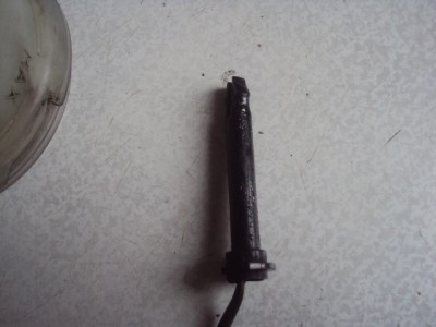

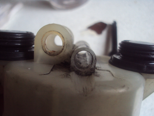

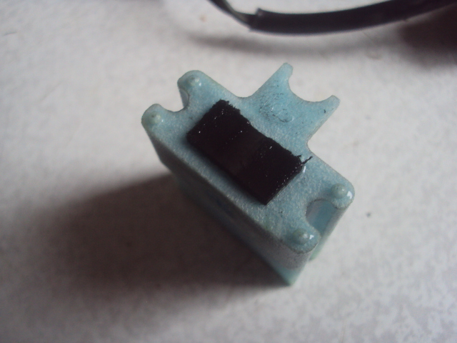

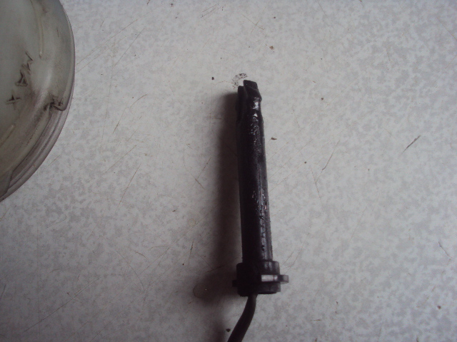

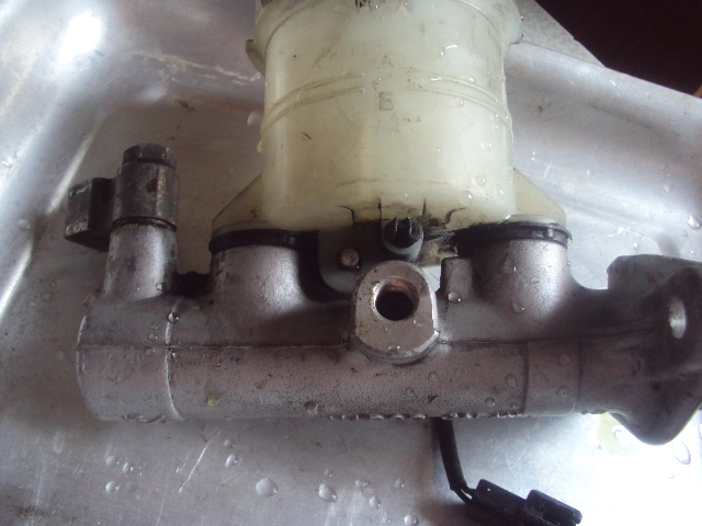

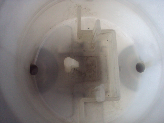

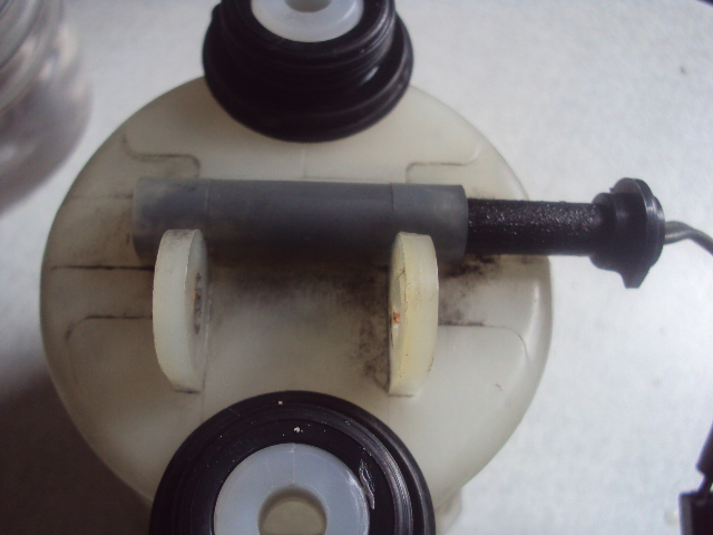

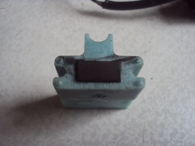

Почистил, посмотрю
будет загораться или нет
.Можно было не разбирая почистить
,но не знал
Pajero 2 4м40 1995 акпп ss японец.V46WG SUPER EXCEED Бодик 4см Cooper Discoverer LT 33x12,5x15 ,грелка бинар-5 Санкт-Петербург
8 952 281 05 68 охранная система Амстафф и злой сиамский кот

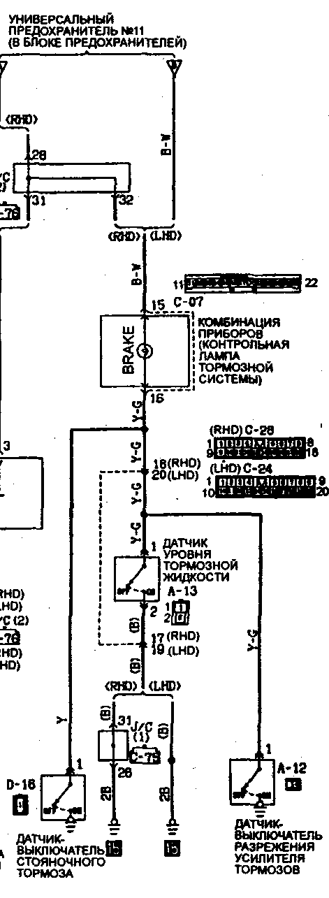

А по теме: поплавок на морозе тонет в тормозухе и зажигает лампу, проверяется простым рассоединением разъема на датчик уровня при горящей лампе и отпущенном ручнике или датчик разряжения в вакуумном усилителе(тоже можно отсоеденить разъем при тех же условиях).
