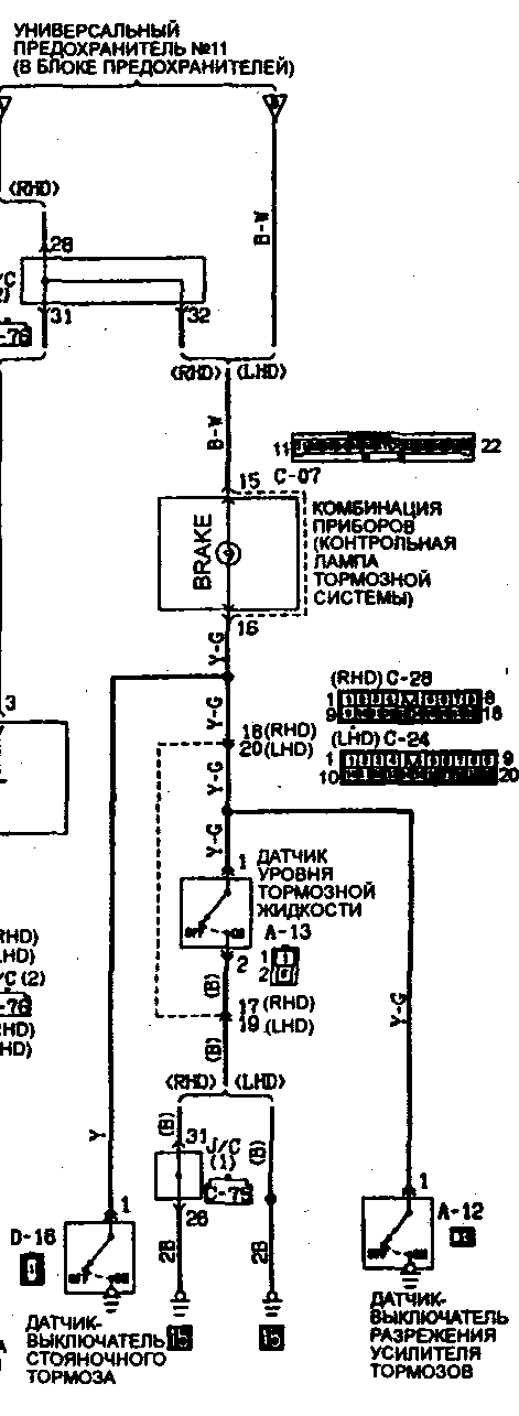

А по теме: поплавок на морозе тонет в тормозухе и зажигает лампу, проверяется простым рассоединением разъема на датчик уровня при горящей лампе и отпущенном ручнике или датчик разряжения в вакуумном усилителе(тоже можно отсоеденить разъем при тех же условиях).
кусок схемы
кусок схемы
точечный рисунок.BMP (1.74 МБ) 856 просмотров
