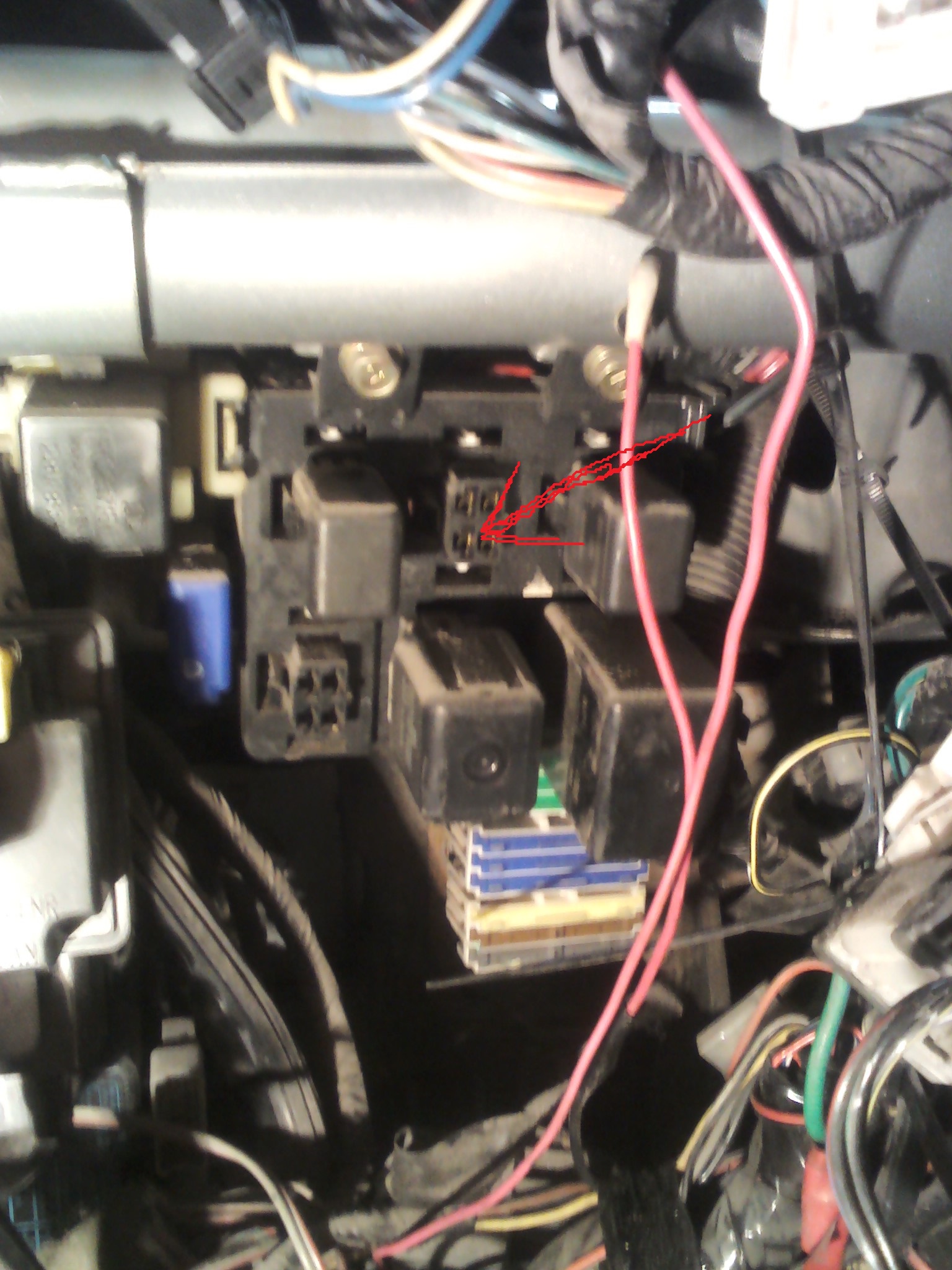

Снял торпеду и обнаружил отсутствие центрального реле (фото прилагаю). Перерыл весь форум, но так и не понял за что оно отвечает. Кто меня просветит по этому вопросу и, оно аналогичное рядом стоящим или нет?
реле расположено под торпедой, возле рулевой колонки

Короче реле заднего обогревателя для моделей с двумя кондиционерами. А что это за обогреватель? В схеме Rear Heater.

Понял, спасибо! Как раз у меня есть задний кондишен и я так понял он должен работать и на обогрев, так как у меня нет задней печки (араб)?

Я так и понял. Там видимо электрический нагреватель.
