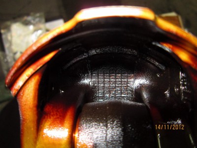

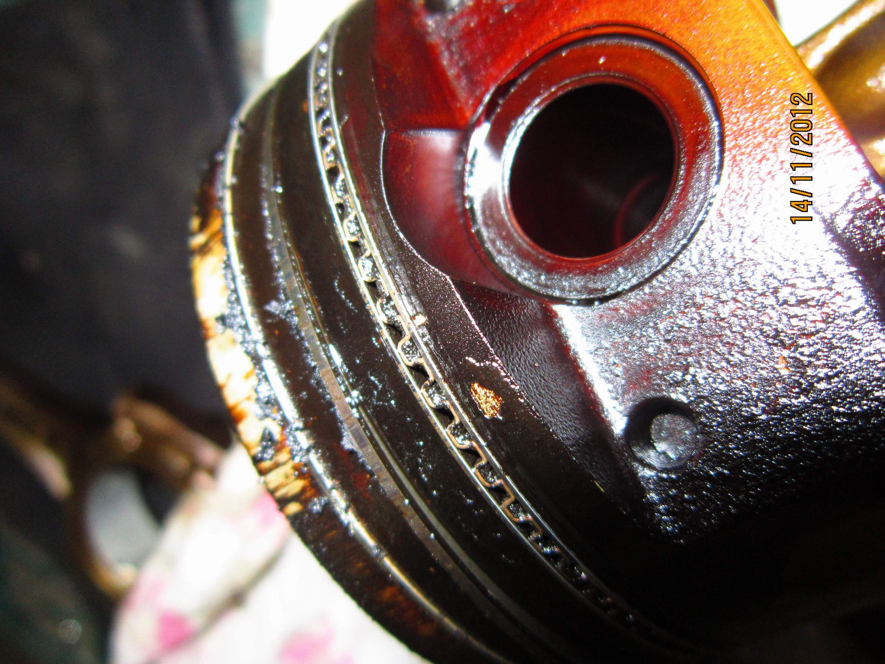

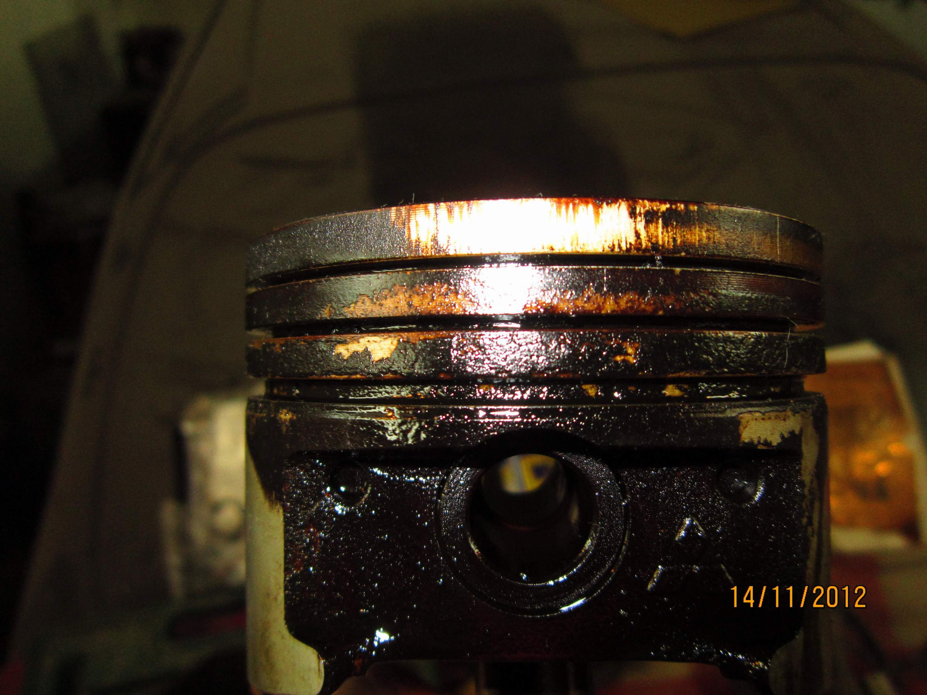

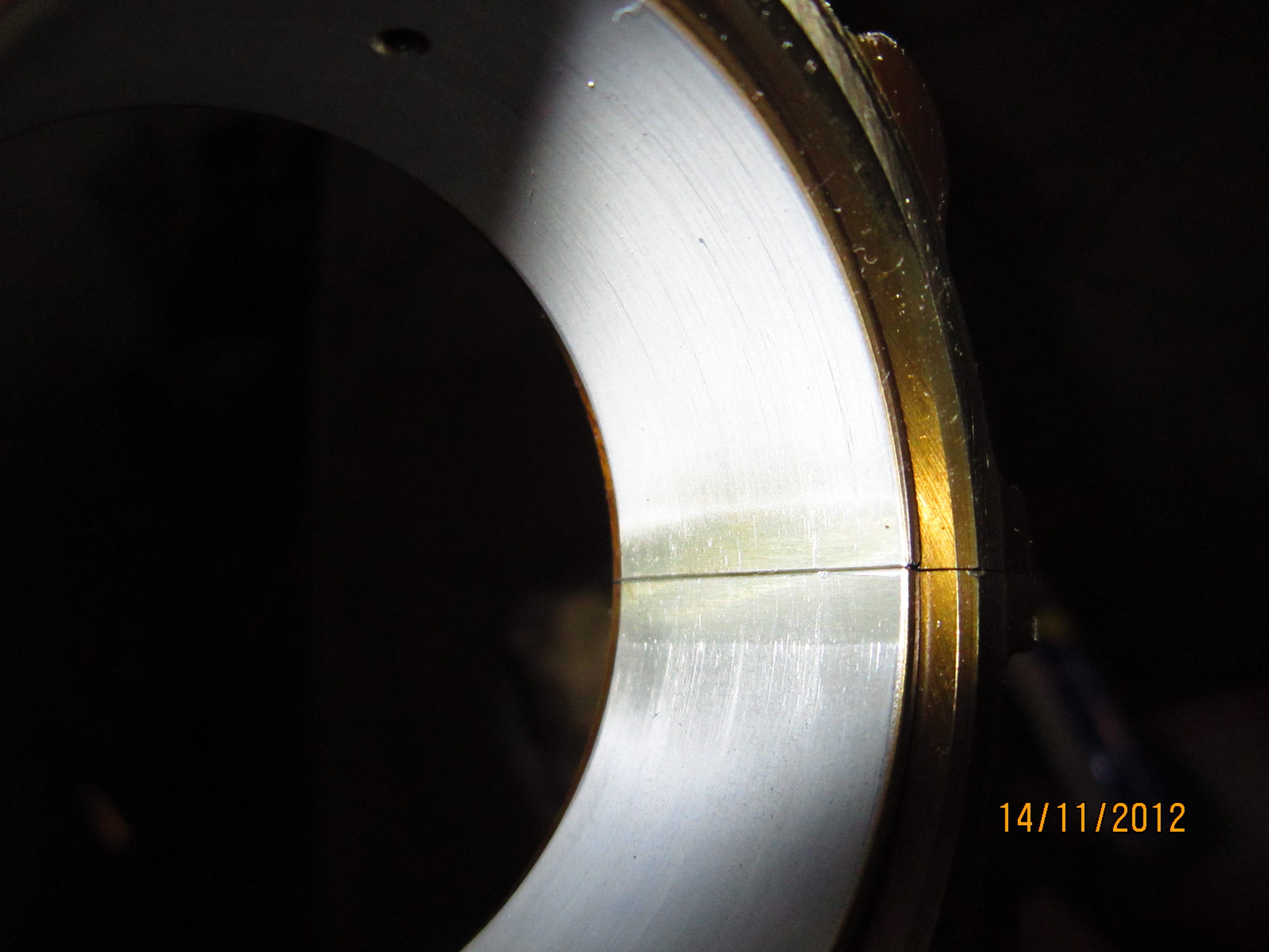

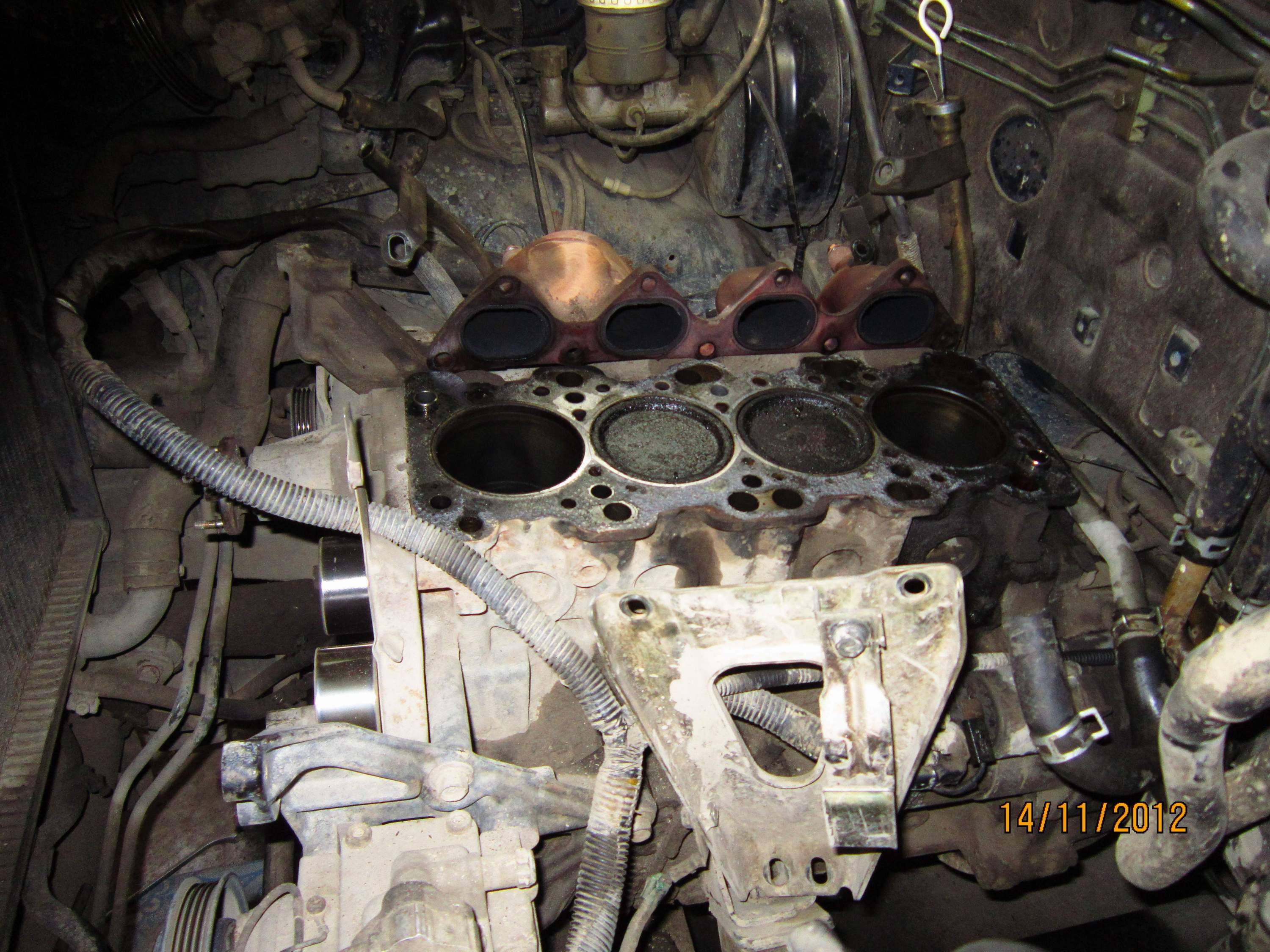

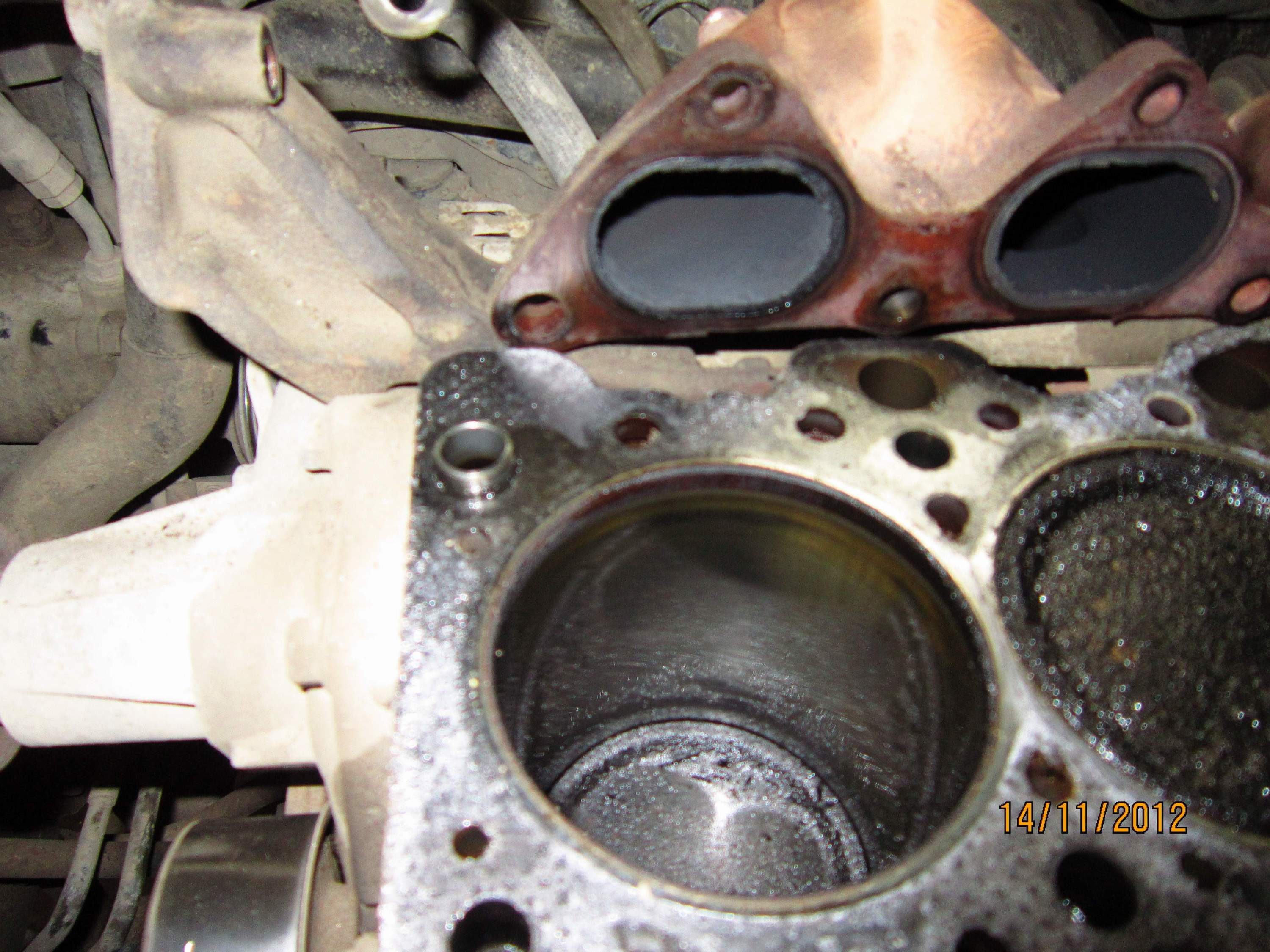

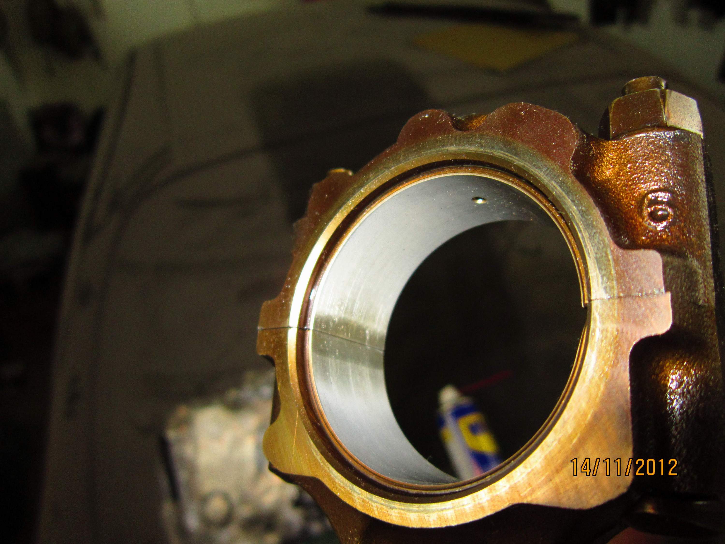

[quote="NORDISCH"]
Делал раскоксовку 3 раза на ночь лавра, масло жрало до 400 млг на 1000км после 200 млг и выровнялась компрессия, но масло жрало, и зимой с утра полный гараж дыма.
Надоело, вскрыли с мастером, под замену попали только кольца и колпачки (только оригинал!!!!!! с Японии) двигуна , и мелочь типа прокладок коль вскрыли, сохранился хон на цилиндрах (удивило), есть фото, попутно поменяли ремень грм и ролики, .
Геморройная разборка, передний мост мешает снять крышку масляного поддона, после танцев с бубном проблему решили. И вот прямые руки мастера и 10 килорублей за работу сделали свое дело.
У нас бензин рулетка, качество не угадаешь, бывает 92 очень качественный, но обычно 80 + добавки = вот она детонация.
При качественном бензине детонации нет! проверено! а лавр тут не причем(имхо).

Ну у меня видимо не критично было....выхлоп чистенький даже с утра в морозы (-20..-25). После лавра видимо компрессионные колечки отлегли, тут на стопяцот уверен! Разгон, тяга, максималка расход бензина все замерял до и после. Улучшения кардинальные!
To TRONGO:
На видео звук уже после переборки, прально понял?. Отлегло прям :-)у меня звук один в один и цокает также. ;-)
