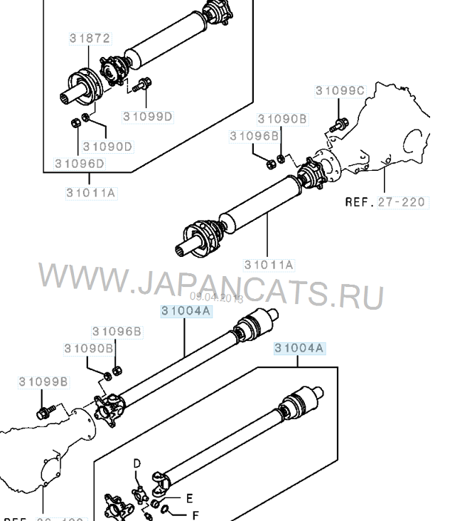

Я думаю, что дело в резонансной вибрации кардана, по какой-то причине, их может быть не одна.
Карданы балансируют... или что это на фото?

Карданы балансируют... или что это на фото?...

Картинку прикладываю. От этого и пляшите.

Андрюх, у меня довольно большой опыт общения с различной техникой. Причем, в самых разных условиях. И японский УАЗик, по большому счету, мало чем отличается от нашего в плане железа ;) Принципы-то те же.
В Москве была(есть?) контора под названием "Карданбаланс". Думаю, подобные конторы есть и в других городах Нашей Раши :)
И ещё важный момент... Как бы исключить поломку раздатки, без её снятия и разборки? Если бы как-то по внешним признакам - поведению автомобиля, шумах и гулах, - можно было бы с большой вероятностью предположить, что не раздатка гудит, то было бы здорово... Мост - полбеды
С малого надо начинать, т.е. - с кардана. С РК, скорее всего, все в порядке. Т.к первым делом, наверняка, потек бы сальник фланца РК. Если там сухо, то и сама РК, наверняка, в порядке. Посмотрите, также, не замяты ли карданом какие-либо кузовные детали, которые могут касаться РК и приводить к вибрациям и шуму.
