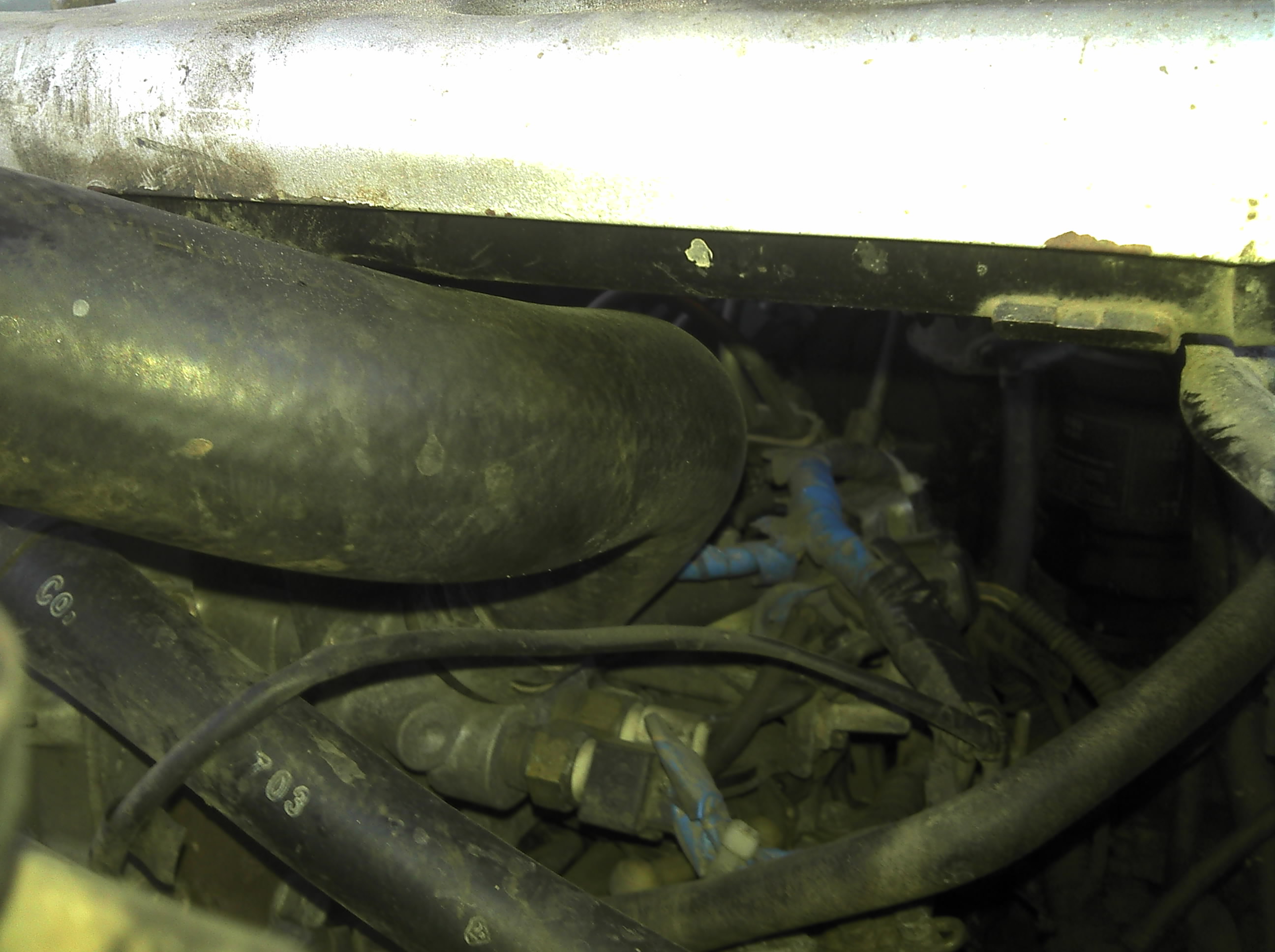

Какое должно быть расстояние от патрубка до интеркулера?
Сообщение pashap »
Тут обнаружил, что у меня верхний патрубок радиатора соприкасается с интеркулером. Видимо когда ставил движок на новые подушки он стал не много выше, но пока точно не понял почему так получилось. Временно подложил шайбы под крепление интеркулера (результат виден на фото).

Я так понимаю главное чтобы не терлись.

У меня 15 мм.

подушки кузова смотрите и на шланге должна быть канавка под раму интеркулера в том месте хде у Вас трет, по фотке её не видно

Neo23 писал(а):подушки кузова смотрите и на шланге должна быть канавка под раму интеркулера в том месте хде у Вас трет, по фотке её не видно
Подушки кузова вроде на месте. А вот никаких канавок на патрубке нет. Можно попросить фото как должно быть?

как тока паджероводы приедут сделаю фото. у меня другой патрубок стоит
