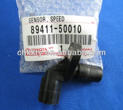

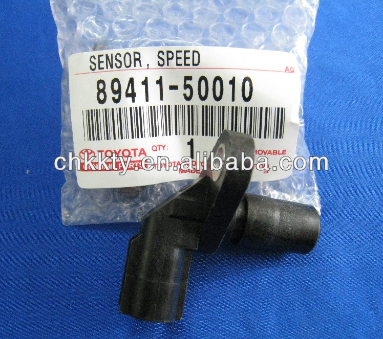

89411-50010 - датчик выходного вала акпп от крузера 90.

Спасибо ZILLA визуально это он, тоже двух контактный, но фишка другая и цена у него лучше, 2000р

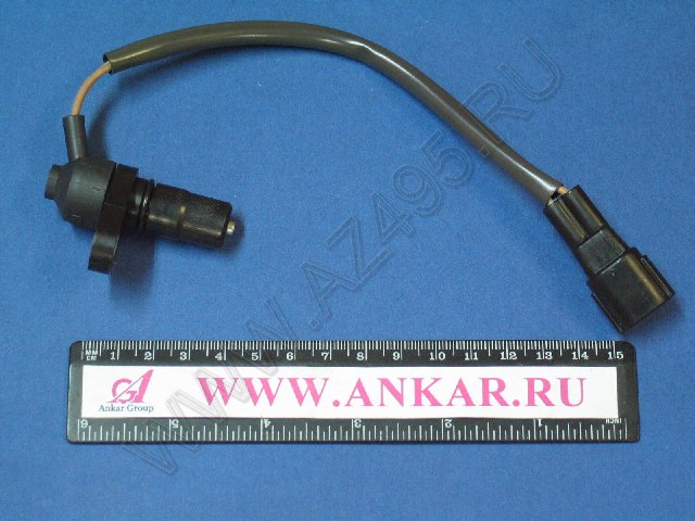

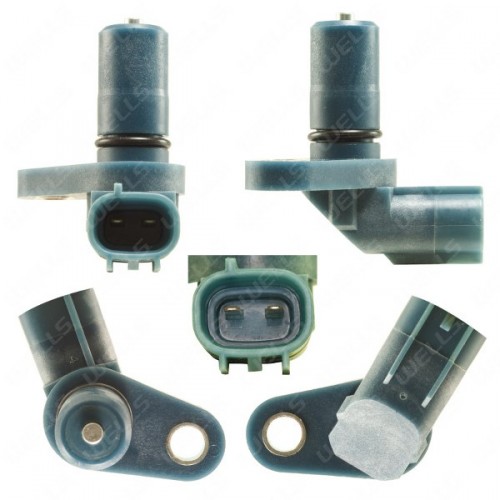

вот чем отличаются

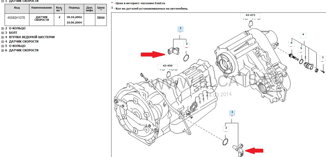

GeWork, ага. Это на схеме углядел, но как то не оч явно. Отличие в проводках. Ну тут уж можно извратиться.

Да это то не проблема, с паяльником я дружу. Нашел схему с KIA SORENTO так там два таких датчика (отметил на схеме), и коробка якобы 30-40Le. Может и на наших два??? Приду с работы гляну.ZILLA писал(а):GeWork, ага. Это на схеме углядел, но как то не оч явно. Отличие в проводках. Ну тут уж можно извратиться.

GeWork, на соренто коробка без тросика. 2 датчика это один входной, другой - выходной.
