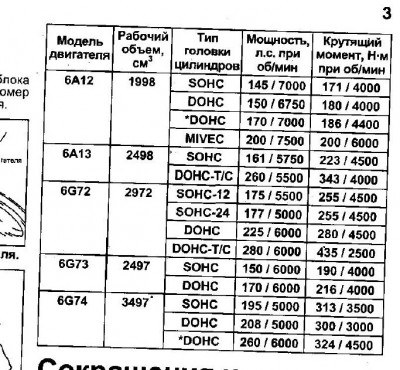

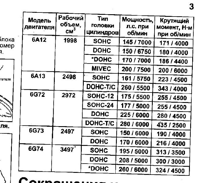

Мне вообще хотелось где-то увидеть паспортные характеристики машины со своим движком, но нигде толком не нашёл, и данные разнятся, на различных ресурсах путанница, даже в викепедии.
Но вот скачал мурзилку по мицувским движкам, там вота что Мне кажется обороты 4500 - всё равно многовато.
