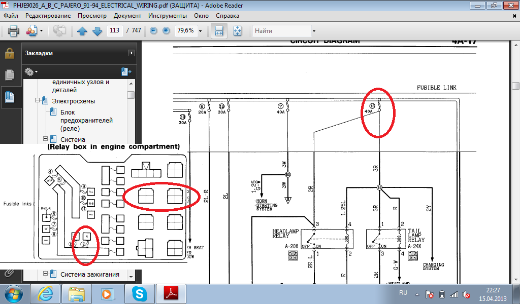

Сушить. А потом вот этот предохранитель смотреть. А потом реле за ним идущие ....

Captain Sergio писал(а):Сушить. А потом вот этот предохранитель смотреть. А потом реле за ним идущие ....
И вот он правильный ответ!!! :*THUMBS UP*:
Все дело было в предохранителе на 40А,я на него сначала даже внимание не обратил,т.к. по книжке этот предохранитель на кондиционер и на 30А
Блин...Вчера пол дня потратил
Снял сначала левое крыло там у меня кроме провода на поворотник и антенну больше проводов не было
Потом снял правое крыло,в нем была целая коса проводов,но перемычек не было!
И уже от безысходности полез опять в блок предохранителей и при более детальном осмотре всех предохранителей увидел этот перегоревший на 40А

Ты думал я пошутил? :*NO*: А книжку выкинь - на каждый год своя схема. Изменения обычно небольшие, но есть ...
