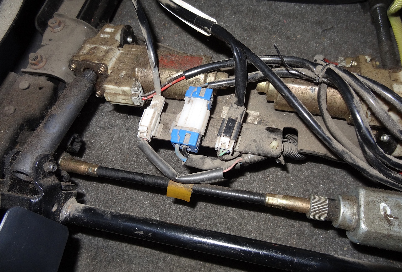

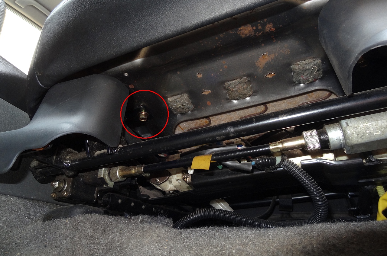

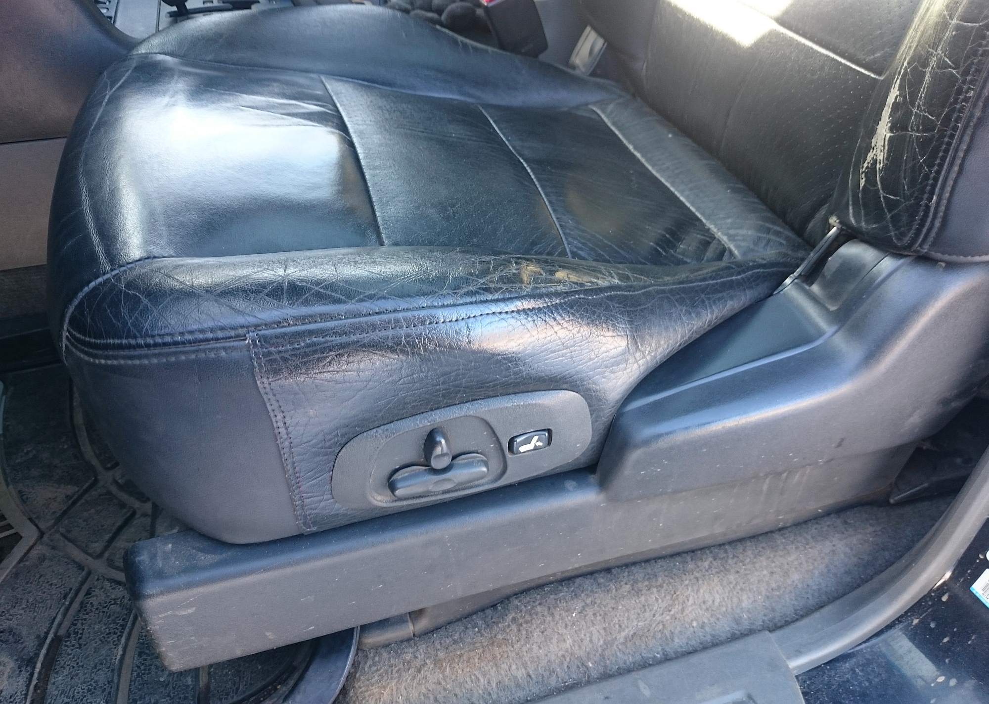

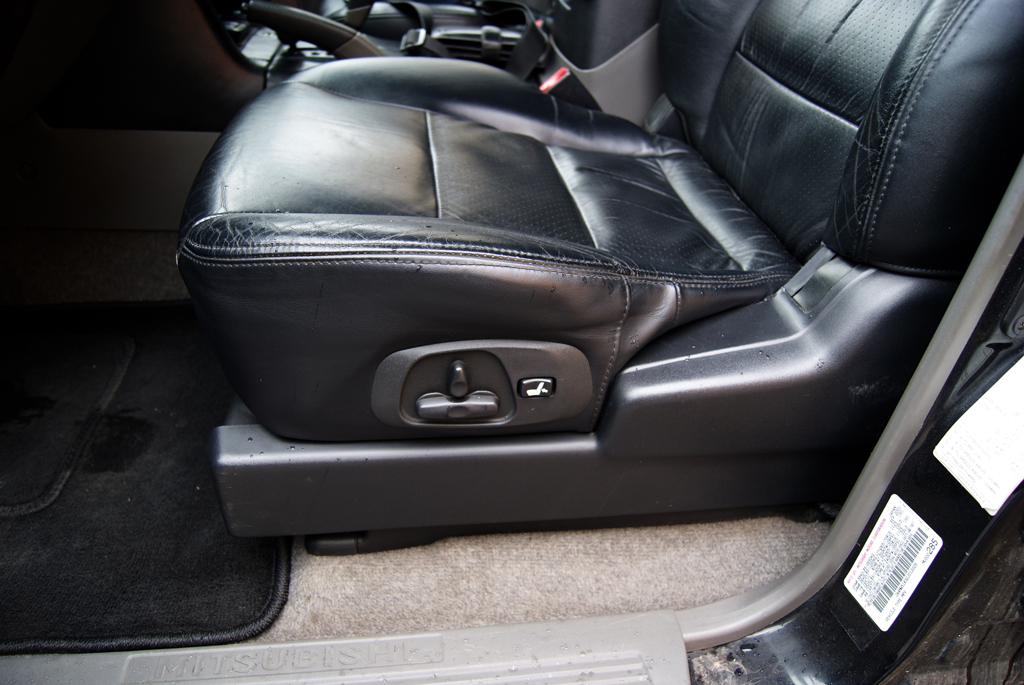

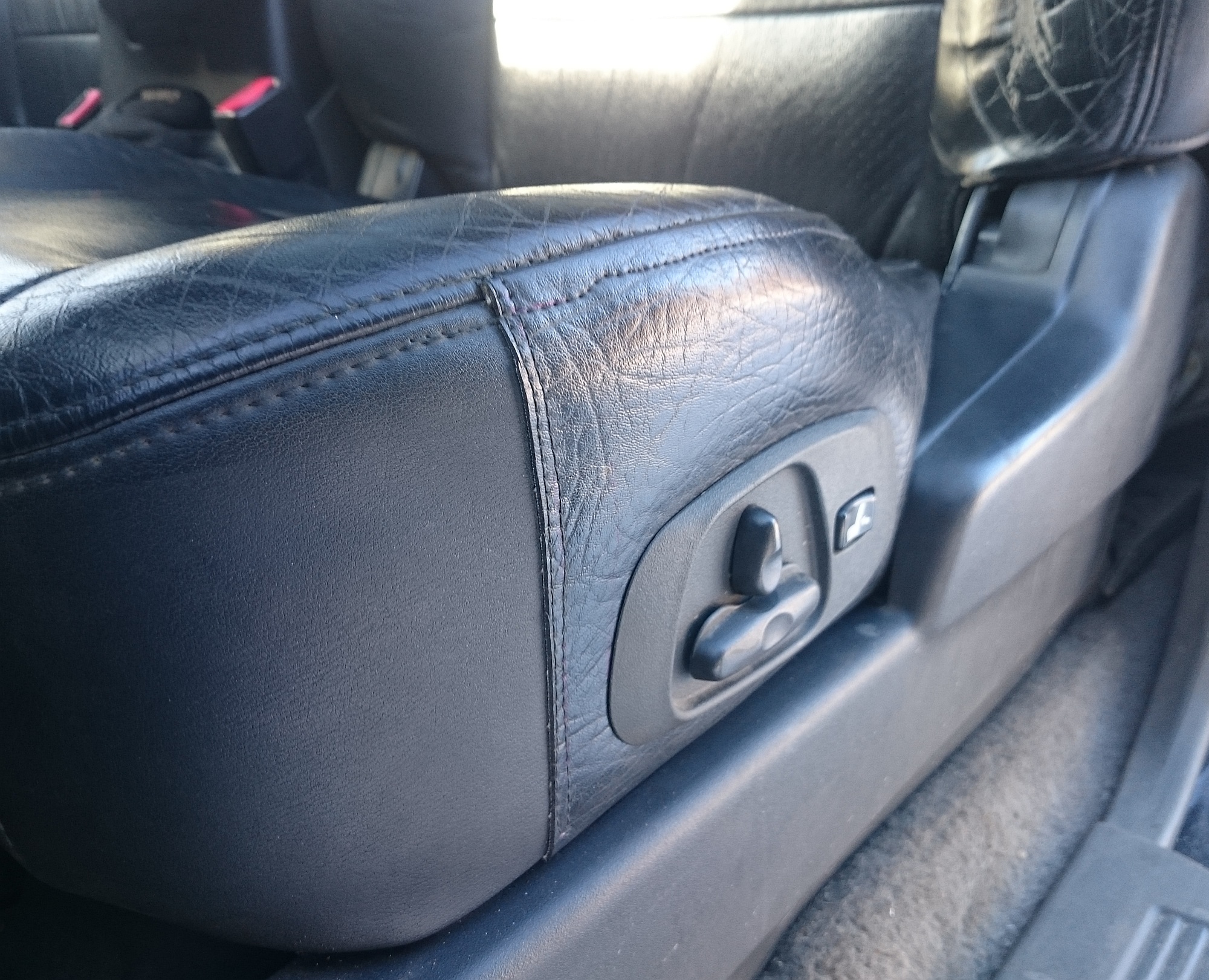

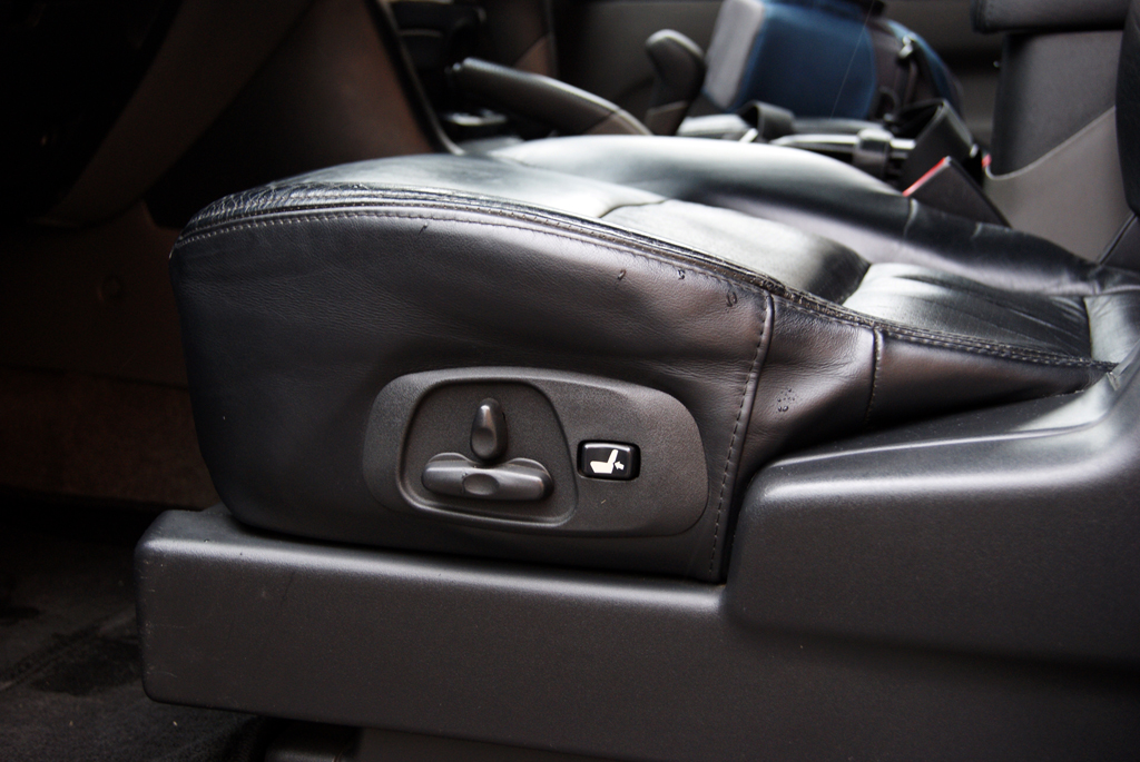

Болты нащупал, сидушку снял сегодня и подшил.
Сами болтики с головой на 12.
Для доступа к этим болтикам кресло полностью поднимаем механизмом (и переднюю часть и заднюю). Тогда удобнее всего подлазить рукой.
Задние болтики откручивать все-равно только сзади, засунувшись в салон из задней пассажирской двери. Спереди их не видно и гаечный ключ никак не всунешь.

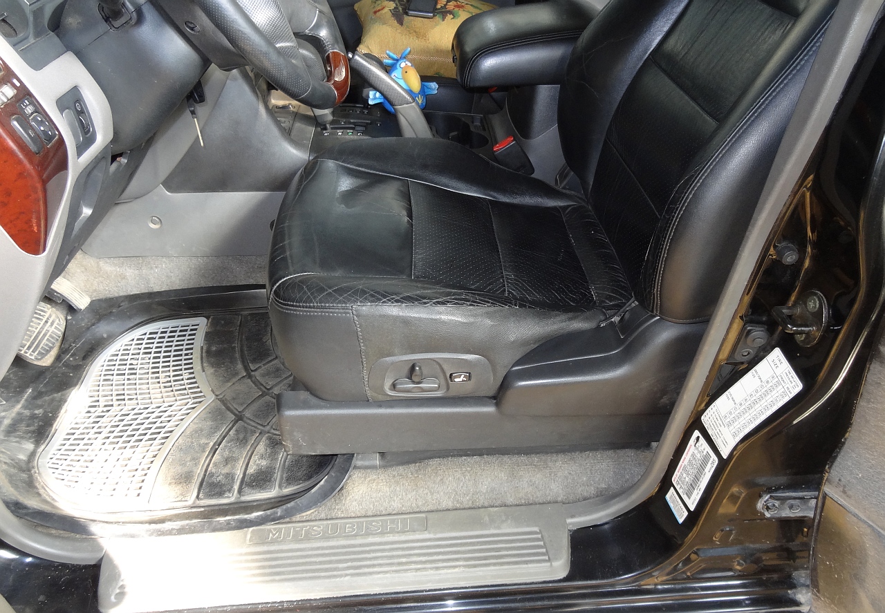

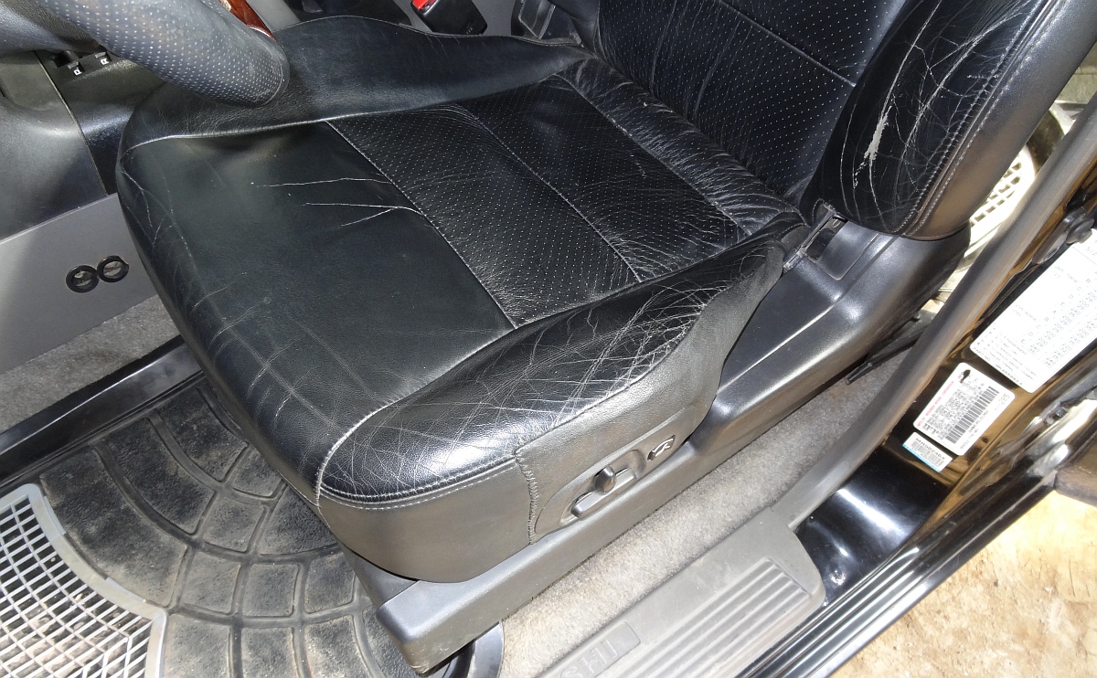

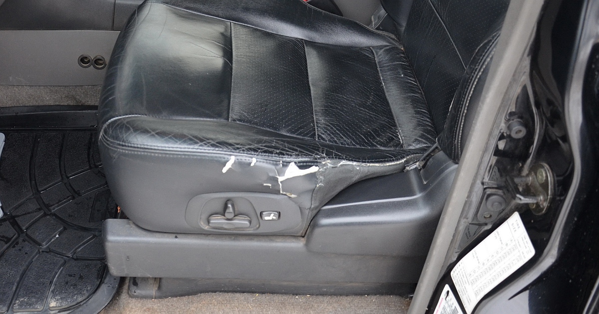

Собственно, вот зачем разбирал для подшивки:
Так оно было: Изображение Изображение
Так стало: Изображение Изображение
Вот некоторые фотки конструкции и механизмов, вдруг кому когда пригодятся:
Изображение Изображение Изображение Изображение

Спустя 3 года кожа та снова порвалась и сегодня в очередной раз провел самостоятельный ремонт.
Куском кожзама от какого-то старого "дипломата".
На этот раз шил действительно "Зингером".
Теперь похоже, прослужит очень долго, т.к. по старой коже жопа "тормозилась" когда сползала из салона, а по этой отлично скатывается.
Наверное оттого в конце-концов кожа и разодралась :)
