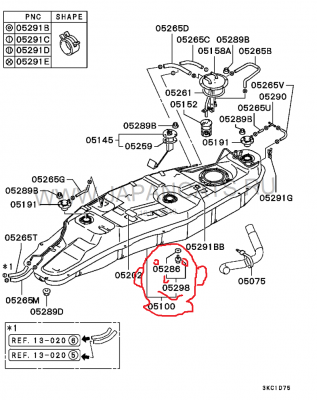

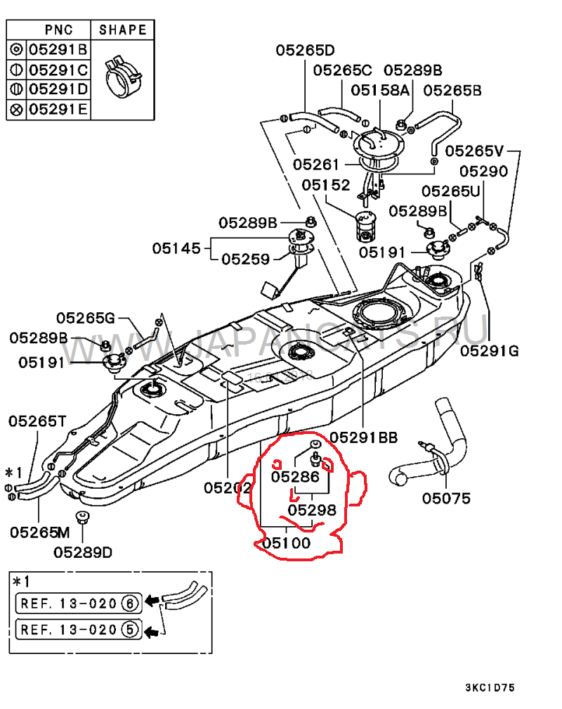

Так там же есть родная пробка!!! Зачем тебе две? Не понятно!

Mitsubishi 1715A135 Пробка сливная 4 3 68,69р.

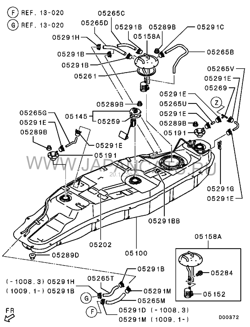

Vitalya-74 .На моем авто,НМПС-3,2 2008г. в., пробки нет. Бак металлический.

Аааааа! У тебя спорт..... Ну тоды ОЙ!
