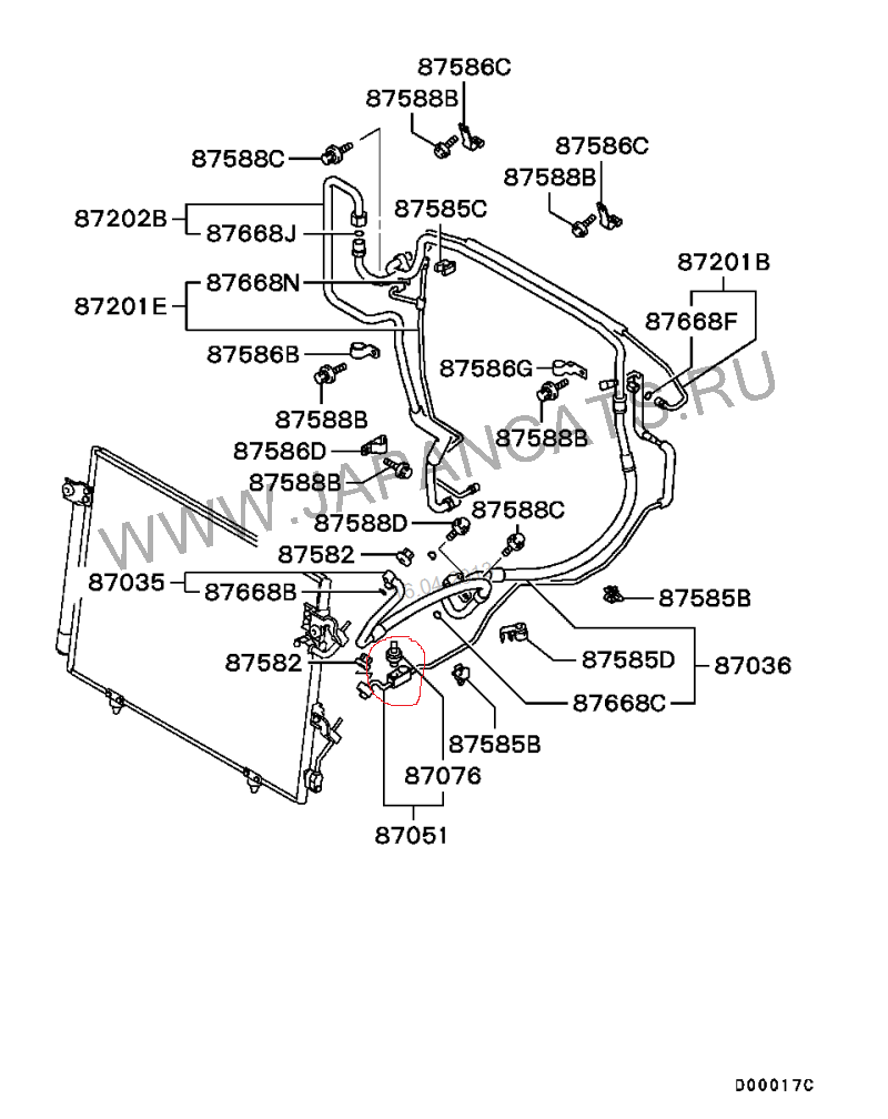

Опишите, пожалуйста, наиболее подробно, где конкретно находится ниппель заправки кондея (на который можно надавить, чтоб проверить наличие хладагента) и смотровое окошко на Монтере? Если не влом, то можно сфоткать.
На П2 легко находил. Тут всё обыскал, но никак не могу найти. Подозреваю, что у меня глаза не в том месте, т.к. и то, и другое обычно на самом виду расположено.

Re: Кондей - где ниппель заправки и смотровое окошко?
Нипель на перегородке капота, если смотреть на двигатель, то справа, как раз напротив водителя (левый руль)
Окошечко смотри так же справа возле радиатора (смотря на двигатель).
А вообще все просто, иди по трубкам от компрессора и все найдешь.
у меня на 2002 году небыло на трубке окошечка под фрион, поставил трубку от 2004
с окошком. Окошко должно быть около датчика.
Ниппели нашел (два), а вот окошка, похоже, в самом деле нет - по крайней мере, всё облазил в том районе и не нашел. Вроде даже датчик видел, но рядом никаких окошек.
Кстати, на оба ниппеля нажимал - не пшикали - это значит, система вообще пуста или может всё-таки что-то в ней есть, но мало давление, поэтому не пшикает?
