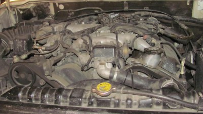

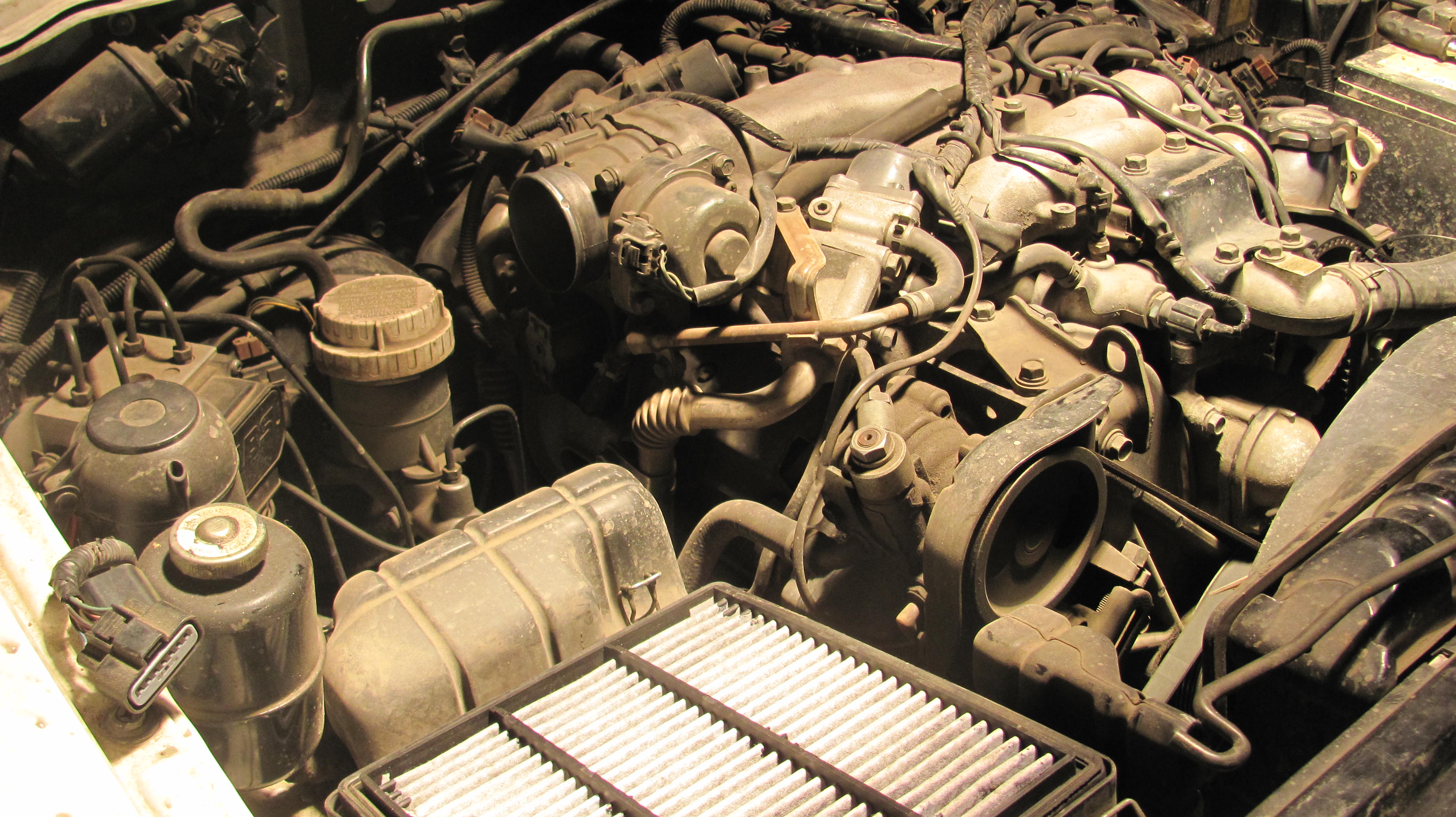

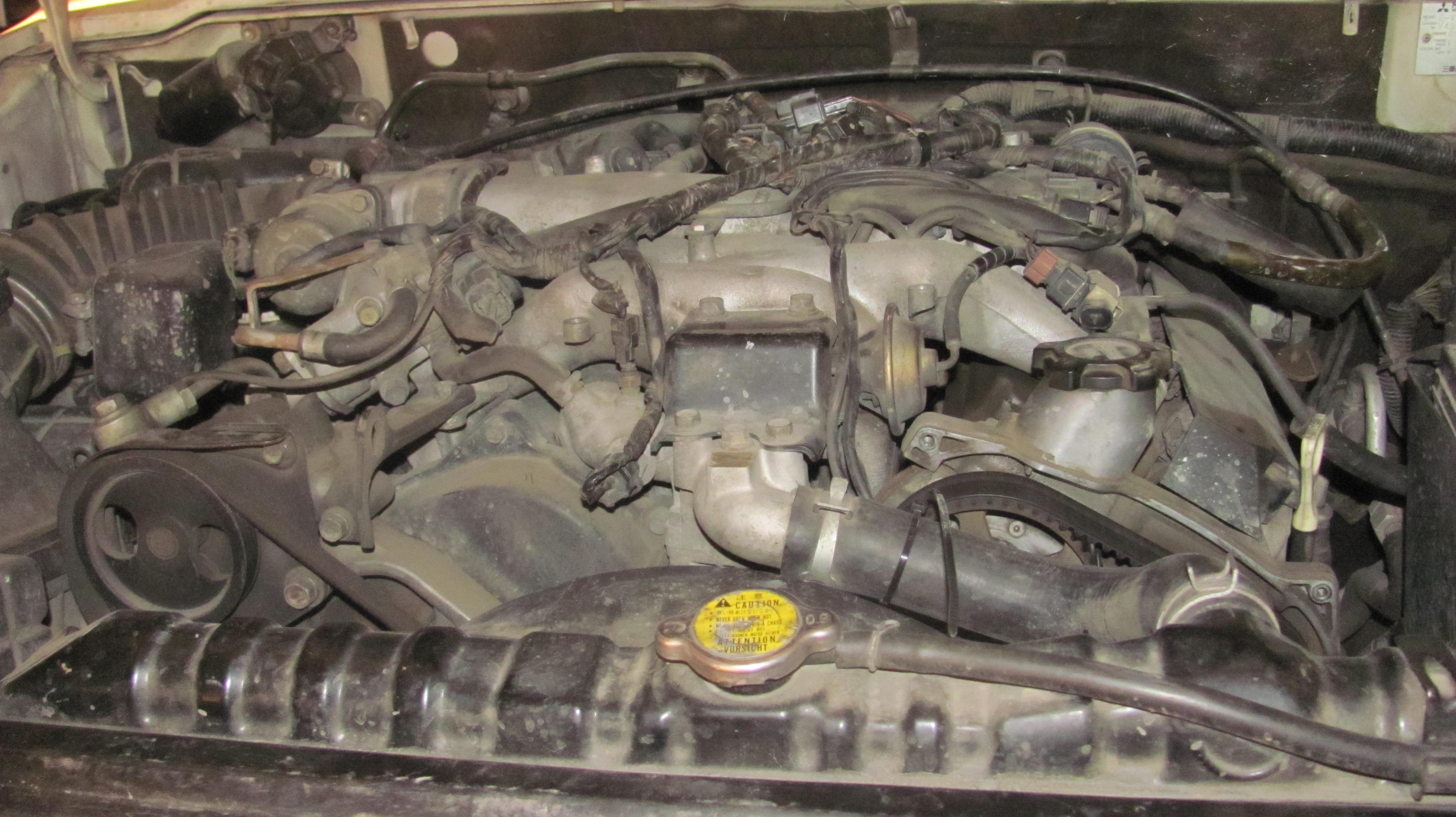

отдохнувший,с загорелой мордой лица захожу в гараж-а он стоит не дышит. Ну вот и настал момент истины,начинаю вскрытие!

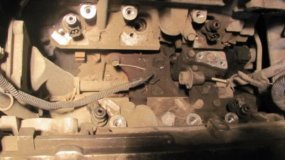

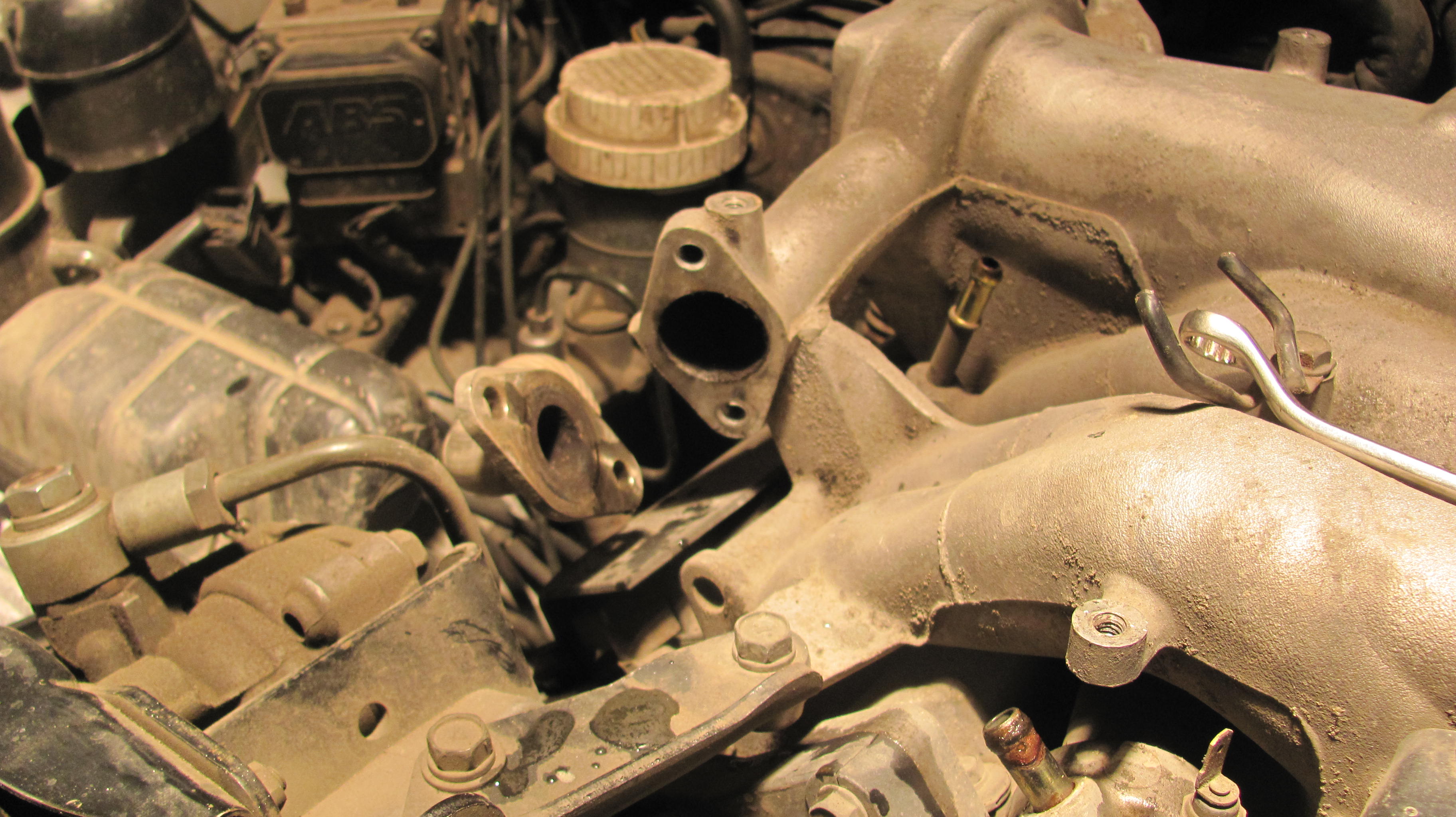

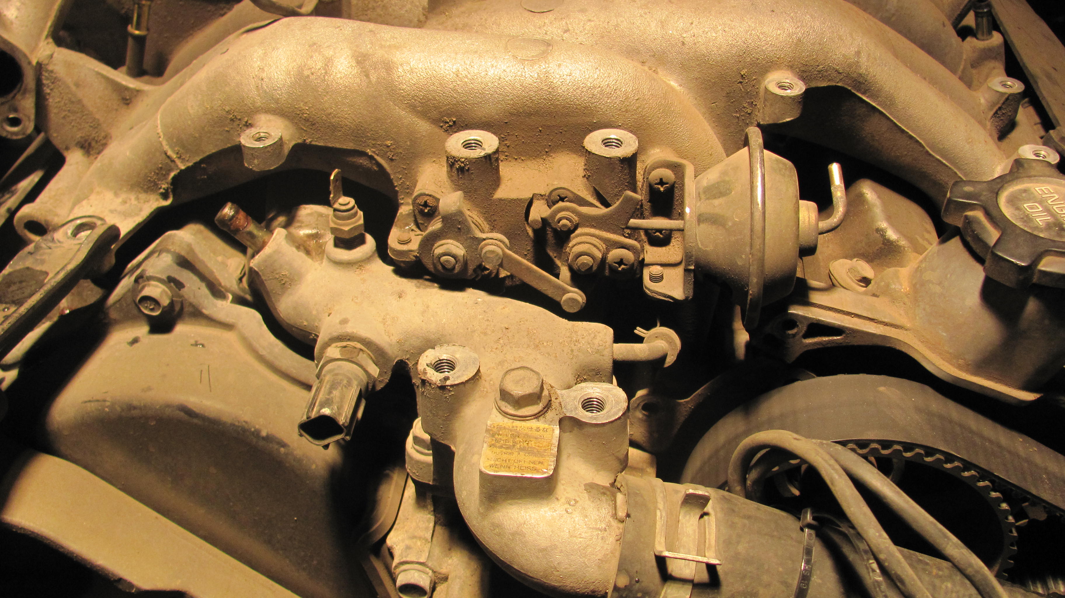

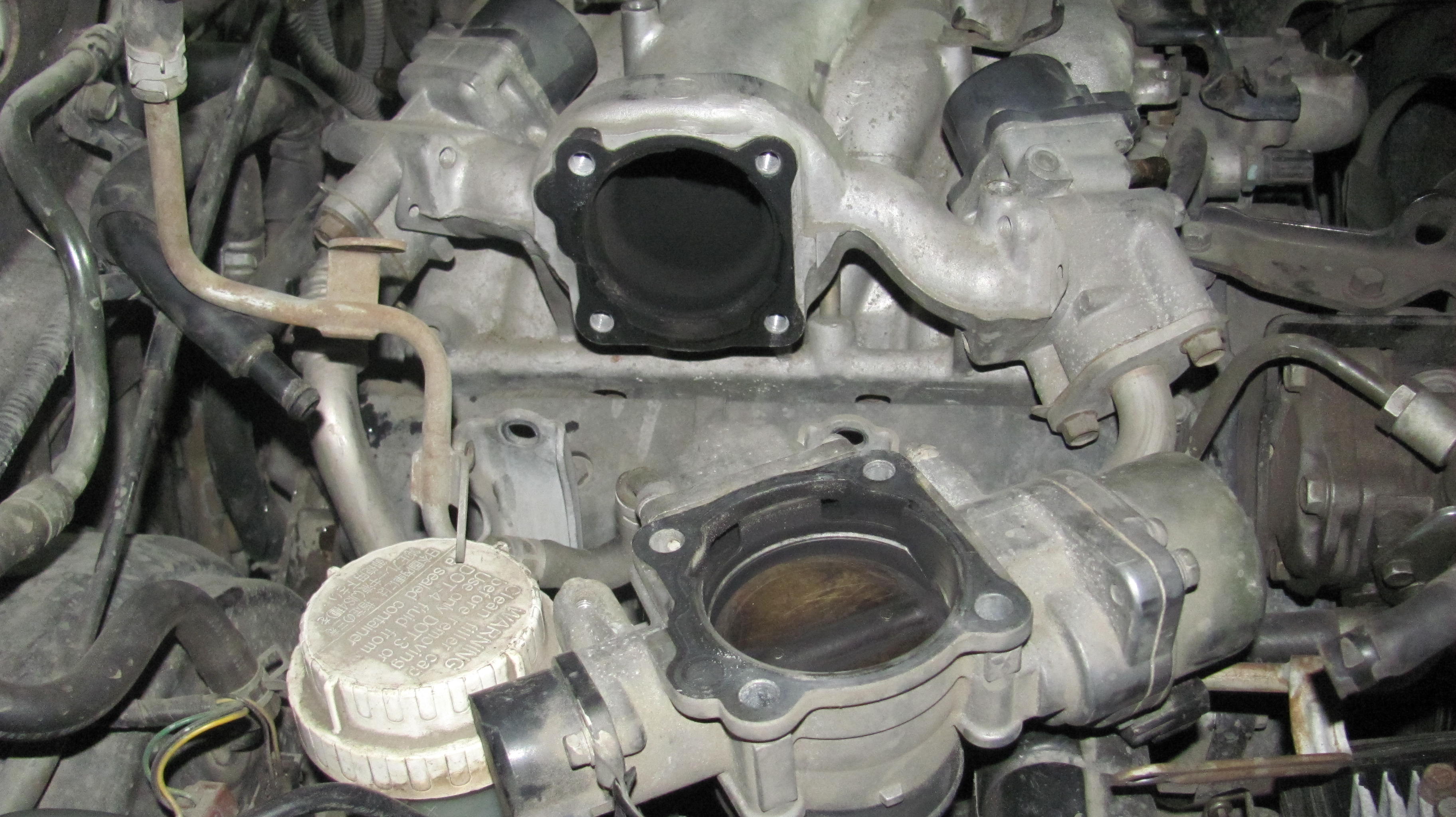

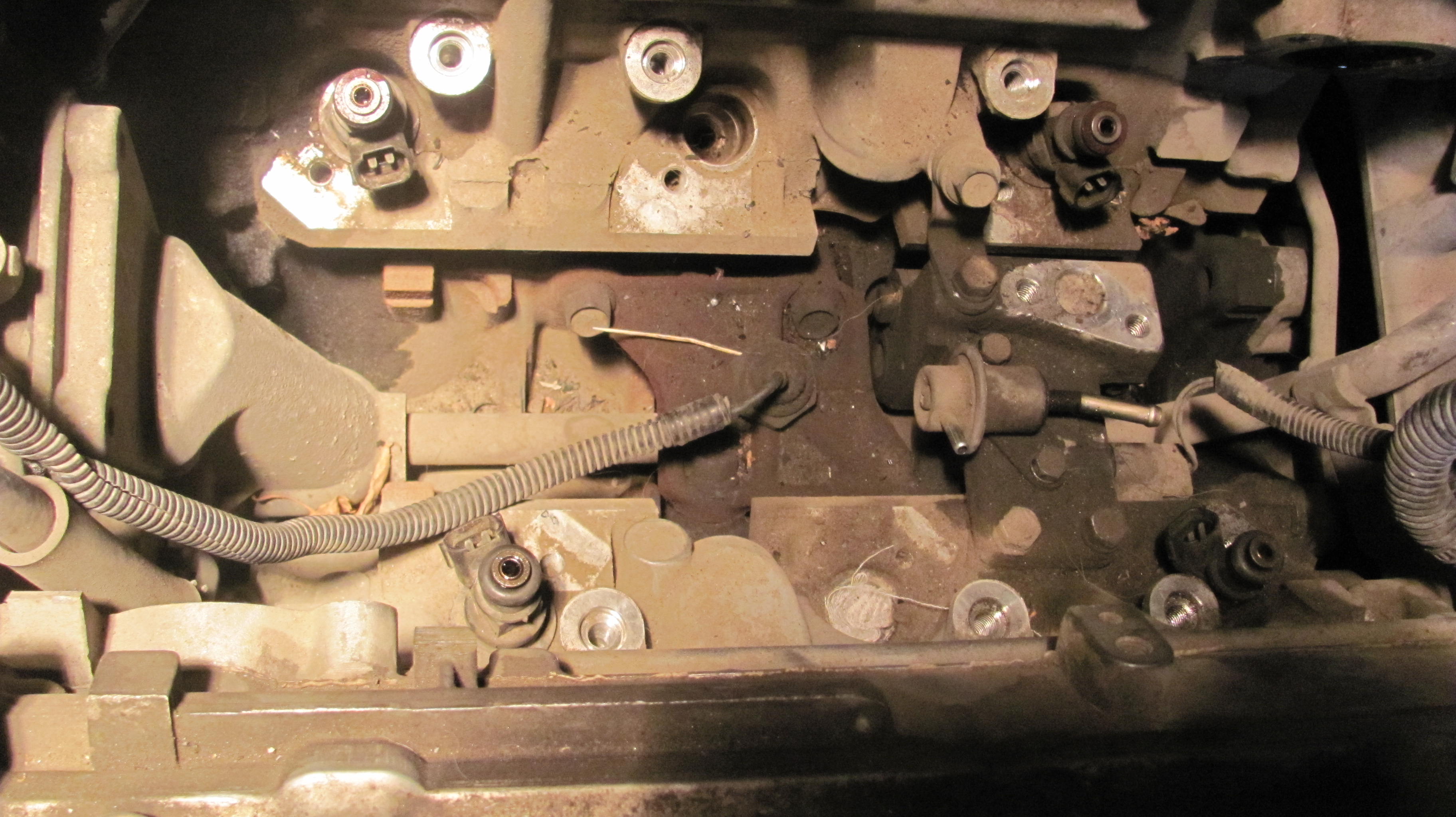

1)снял капот и верхнюю крышку двиги
2)сдернул крышку воздухана

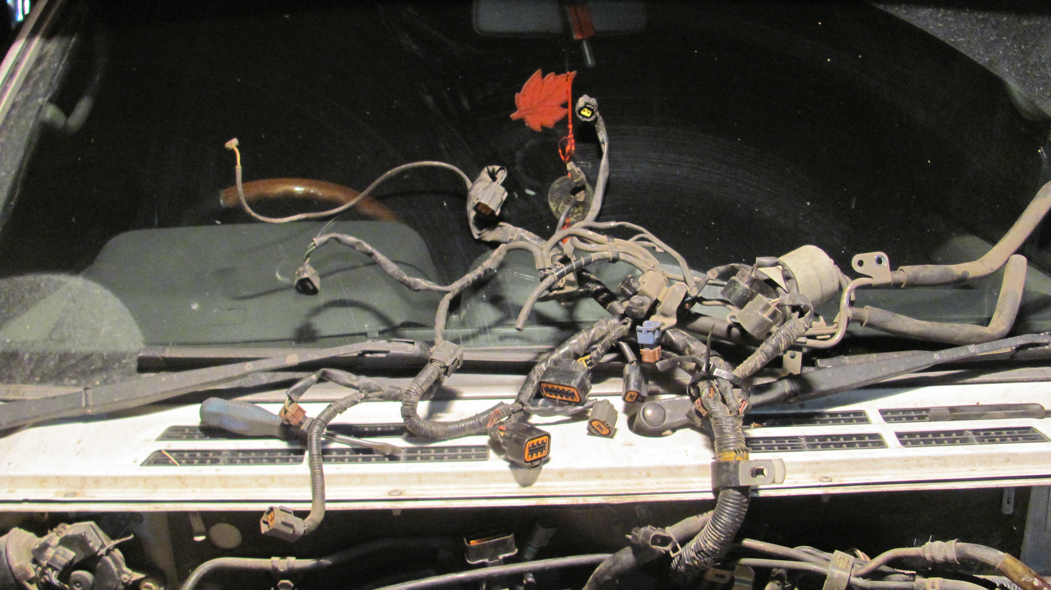

3)предварительно пометив фишки и трубки убрал на лобовуху

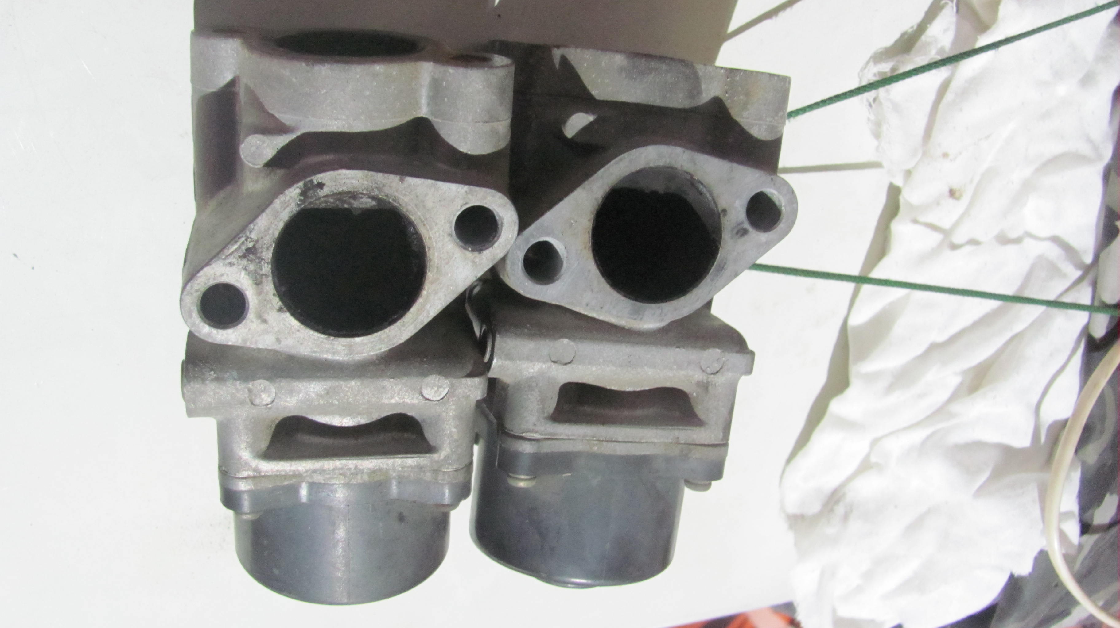

4)снял заслонку-засранку
5)снял клапаны ЕГР
6)посмотрел их на предмет глубокой сасронности
7)снимаю крышку управлуния заслонками впускного коллектора,а они ваще не шеволятся

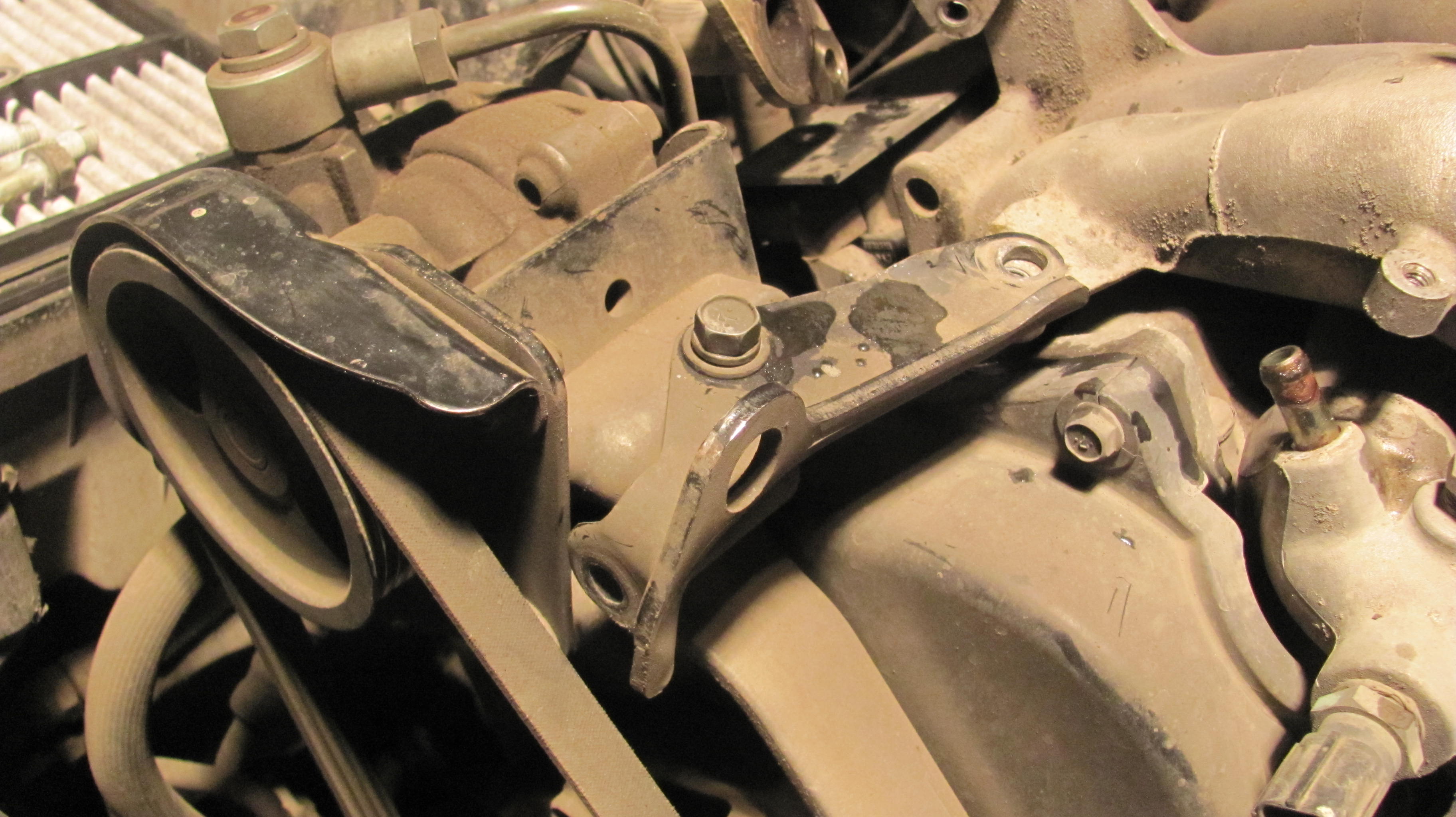

8)снимаем кронштейн для выдёргивания двиги

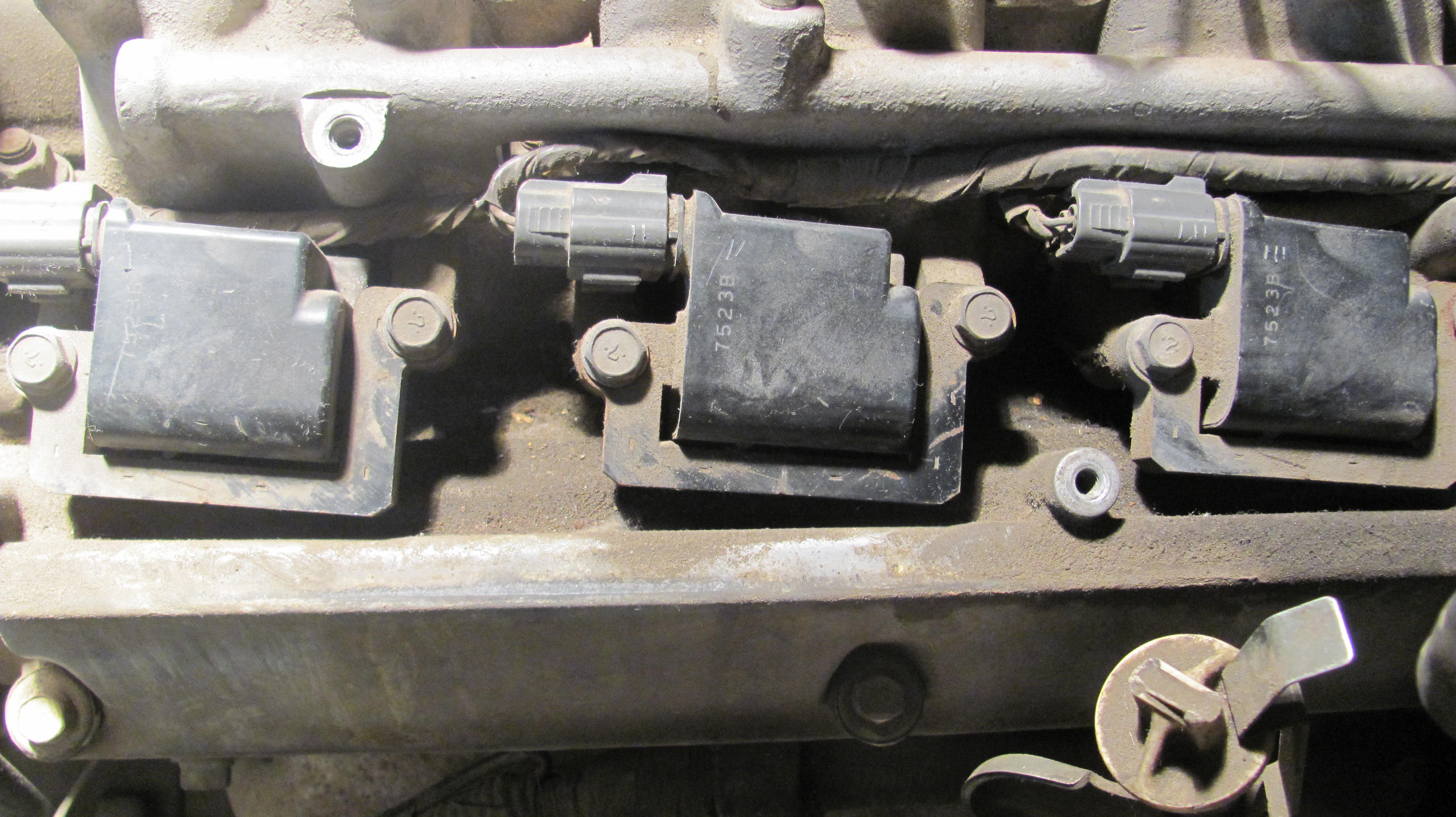

9)метим провода и катушки,извлекаем,анализируем

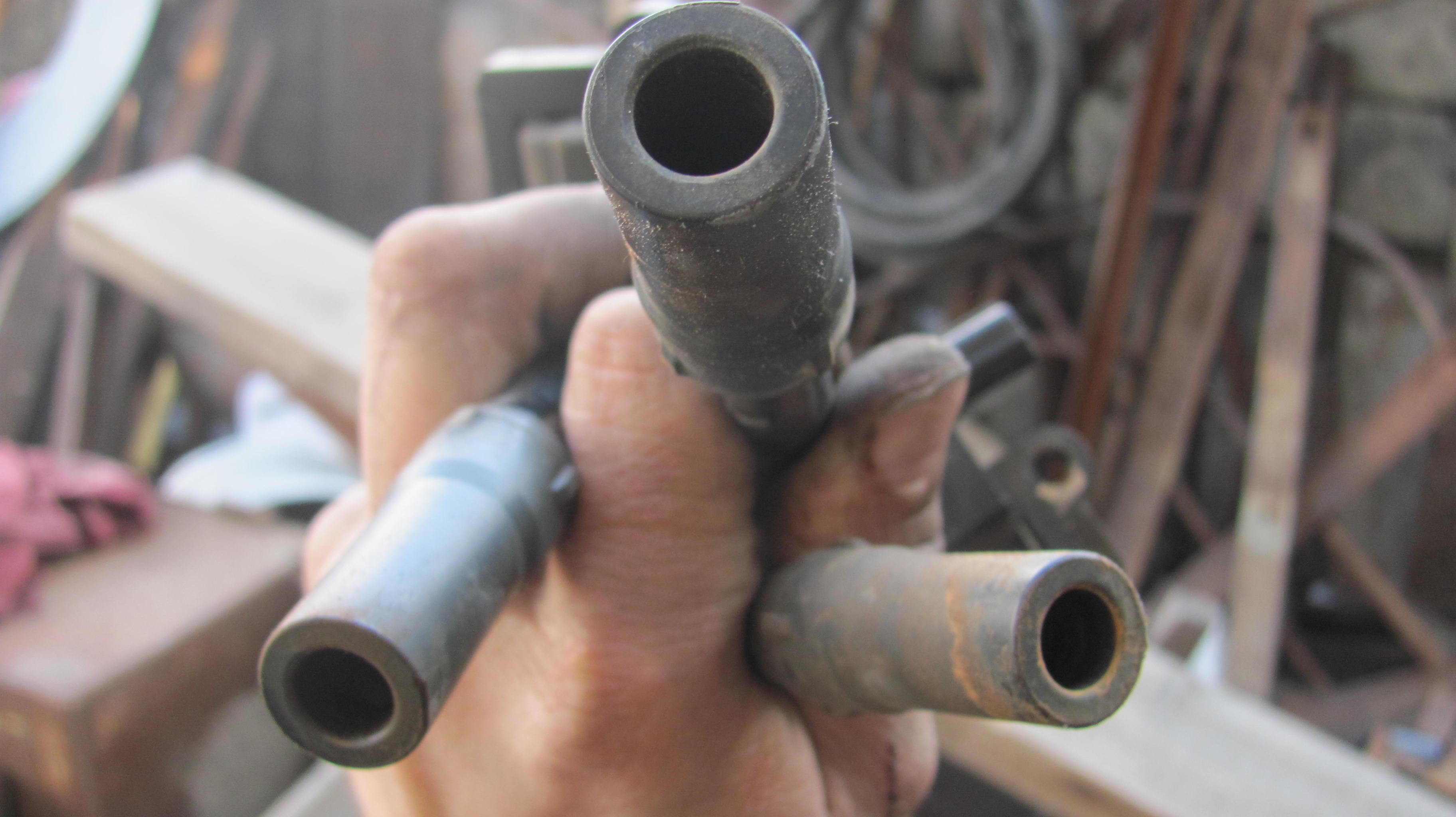

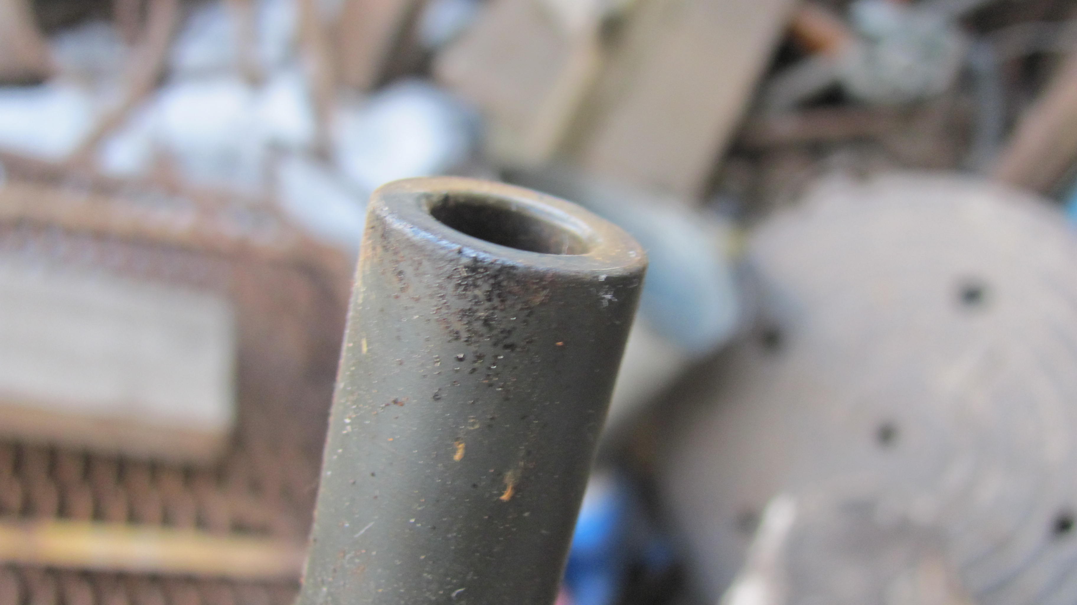

10)хочу открутить и извлечь свечи,но ключ-трубка на 16 отказалась залазить в колодцы.Диаметр наружний составил 24.5мм,обточил на нождаке до 23мм-в правые колодцы влетела как домой,а в левые (что под заслонкой-засранкой)отказалась,войдя на глубину коллектора,глянув в колодец обнаружил несоосность между головой и коллектором.Бросаю эту затею,откручиваю 8 болтов,что держат коллектор,снимаю его- :=-O: :=-O: :=-O: ,такого я ещё ни где не видел,даже на дизелях

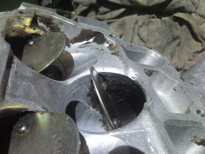

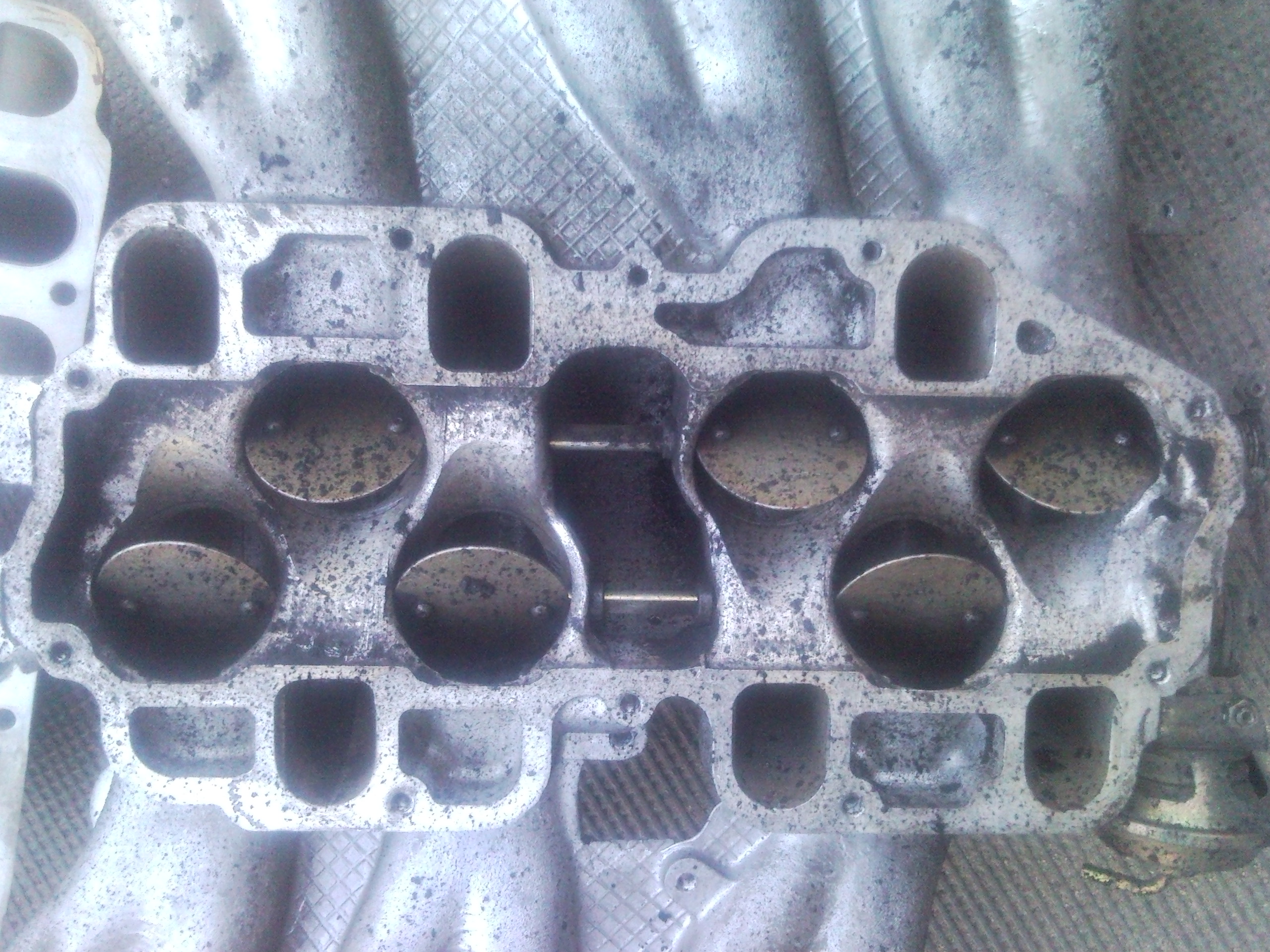

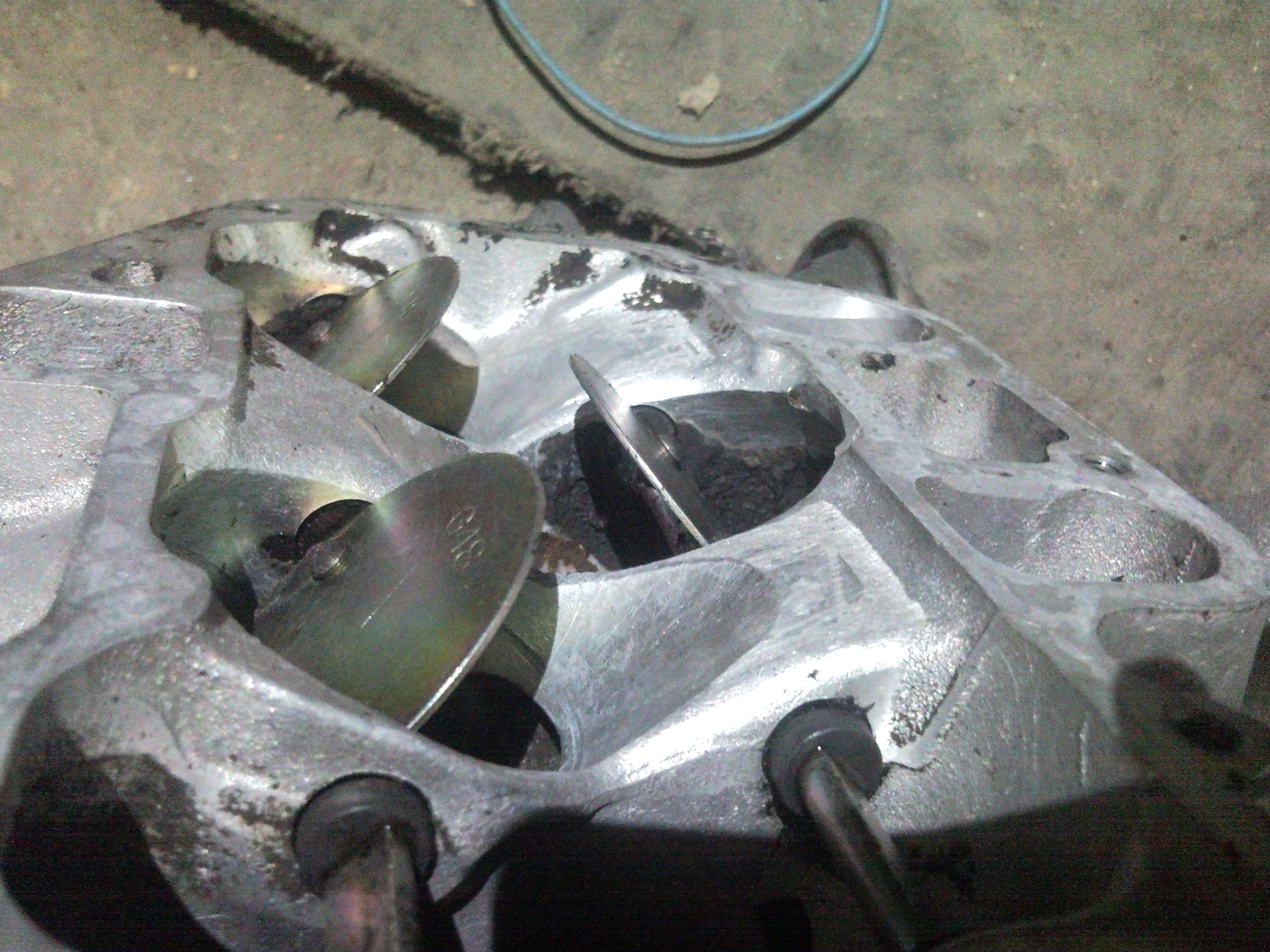

11)дальше интересней-открутив крышку заслонок увидел нагар ростом 15мм и заслонки которые расшевелил,лишь убрав часть махрового нагара

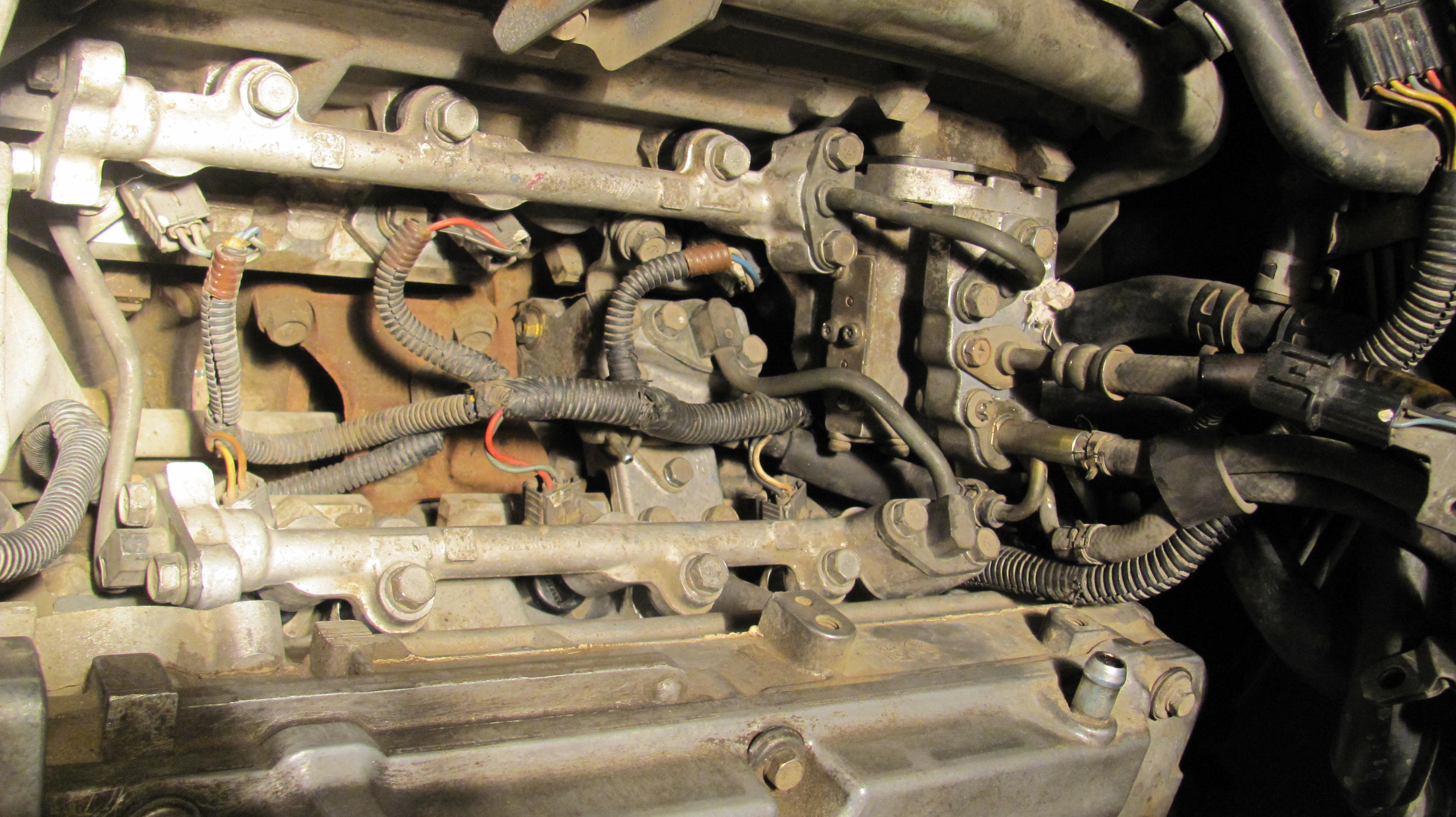

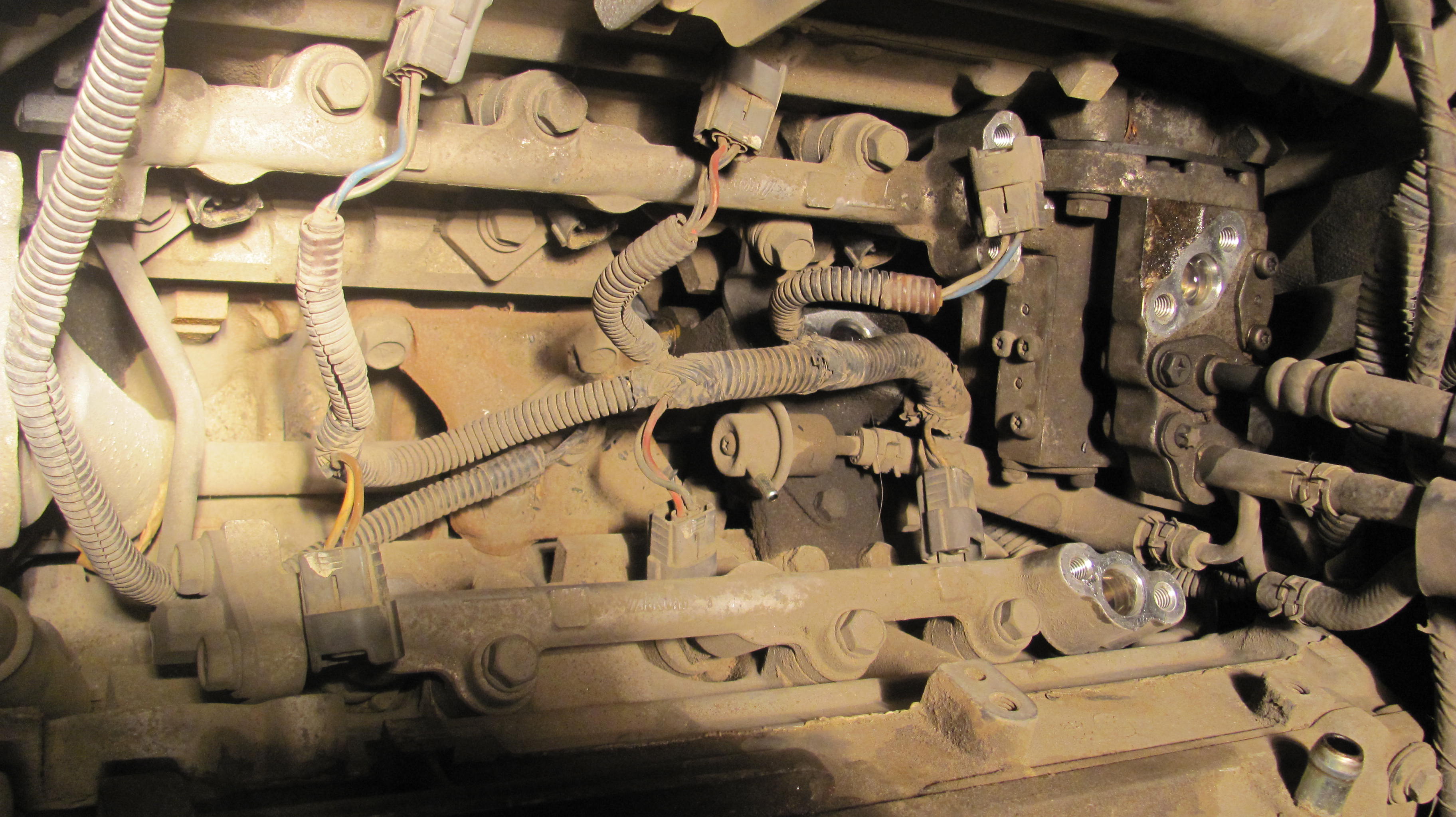

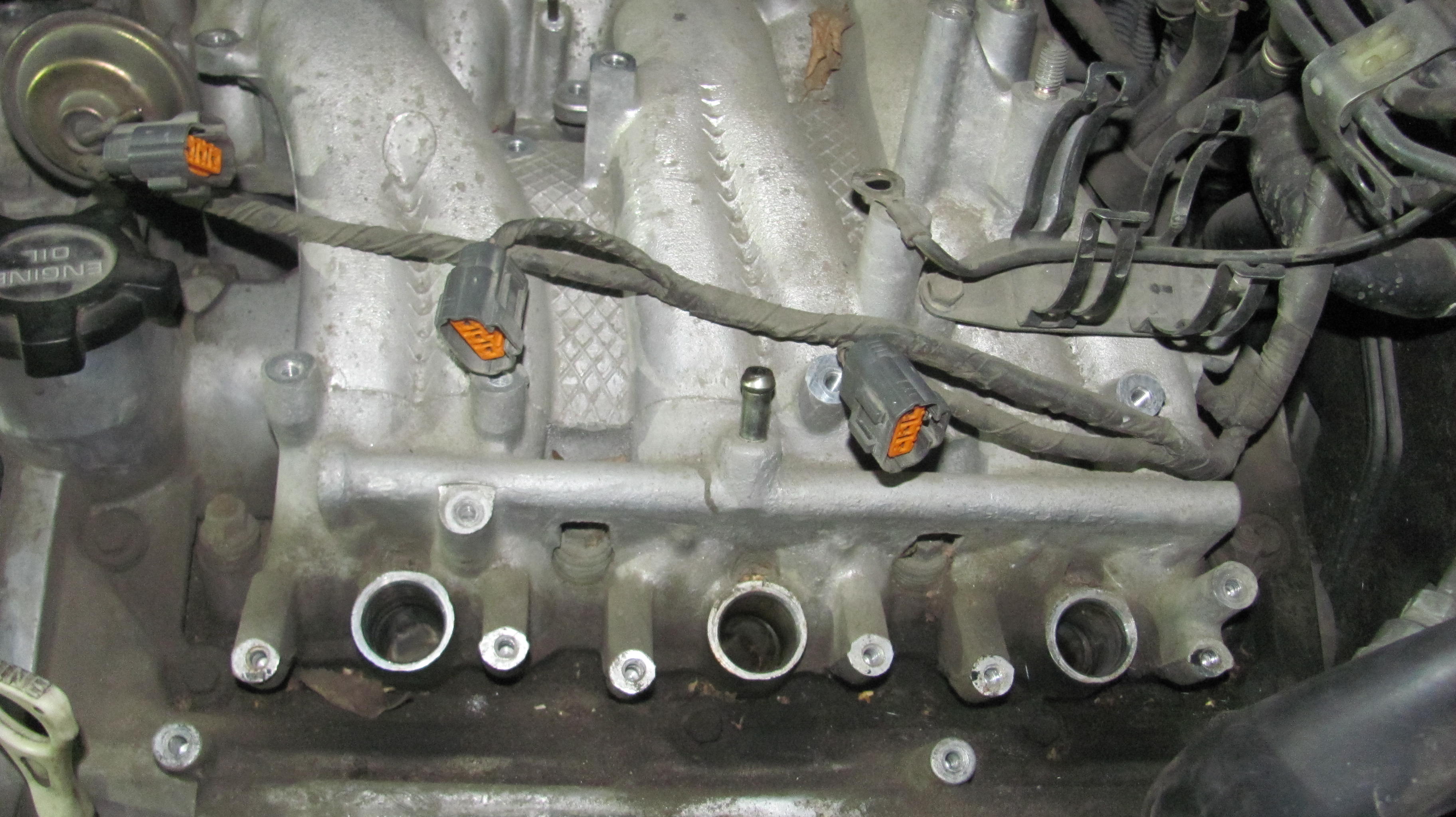

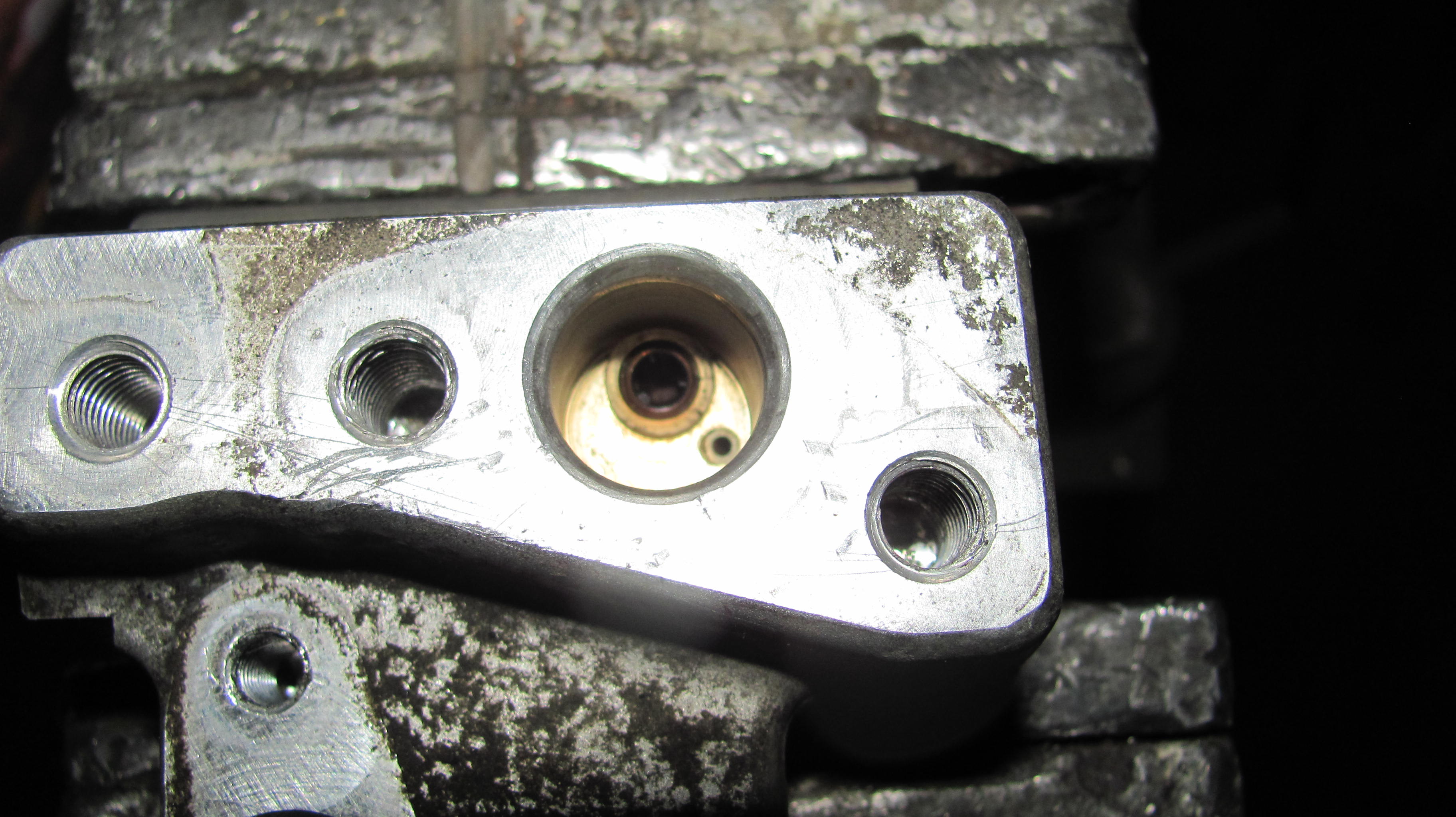

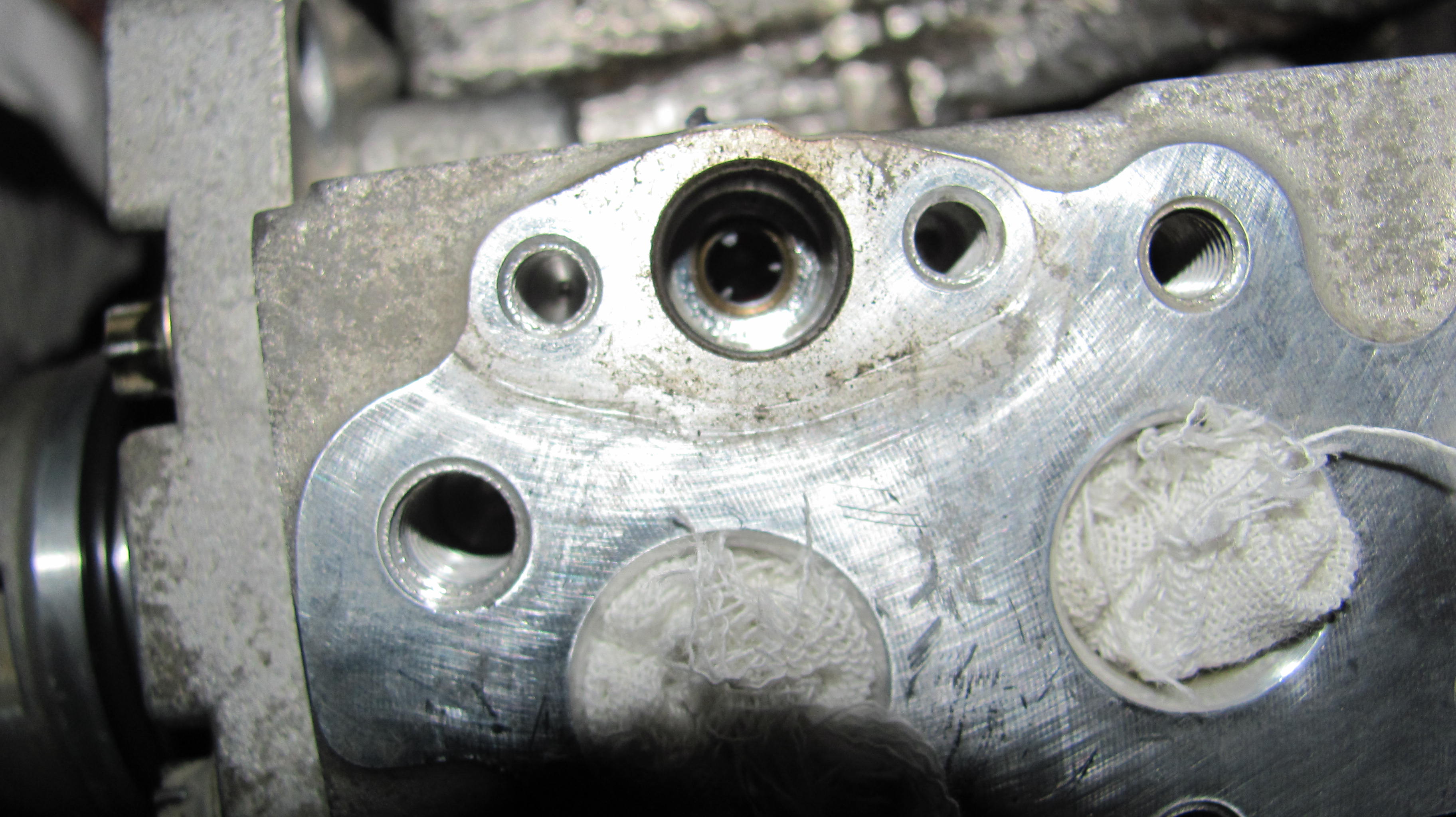

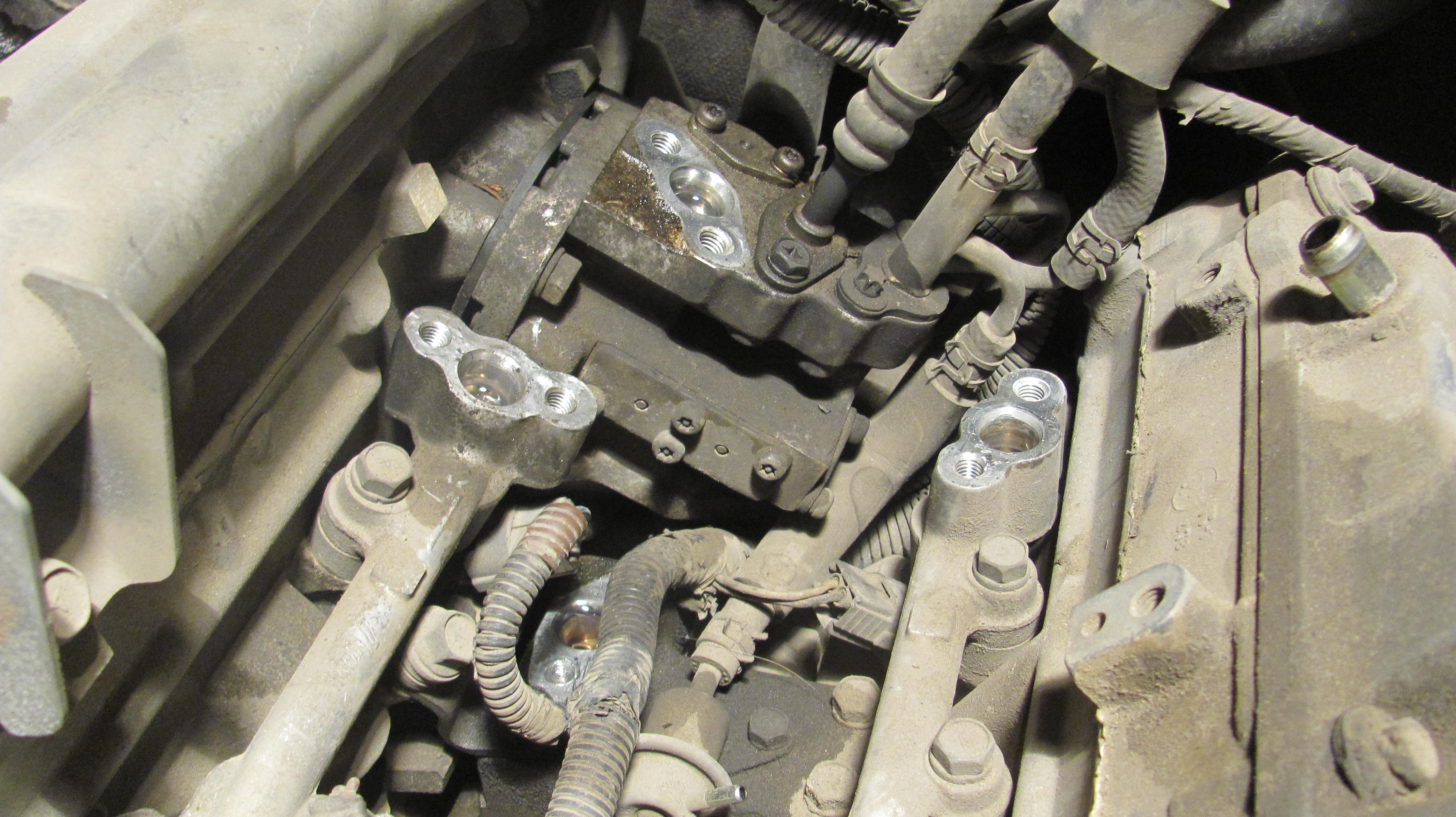

12)откручиваю трубки межу ТНВД и рейками,межу рейками.
13)помечаю фишки форсов ,зарисовываю на гумажку,фотаю

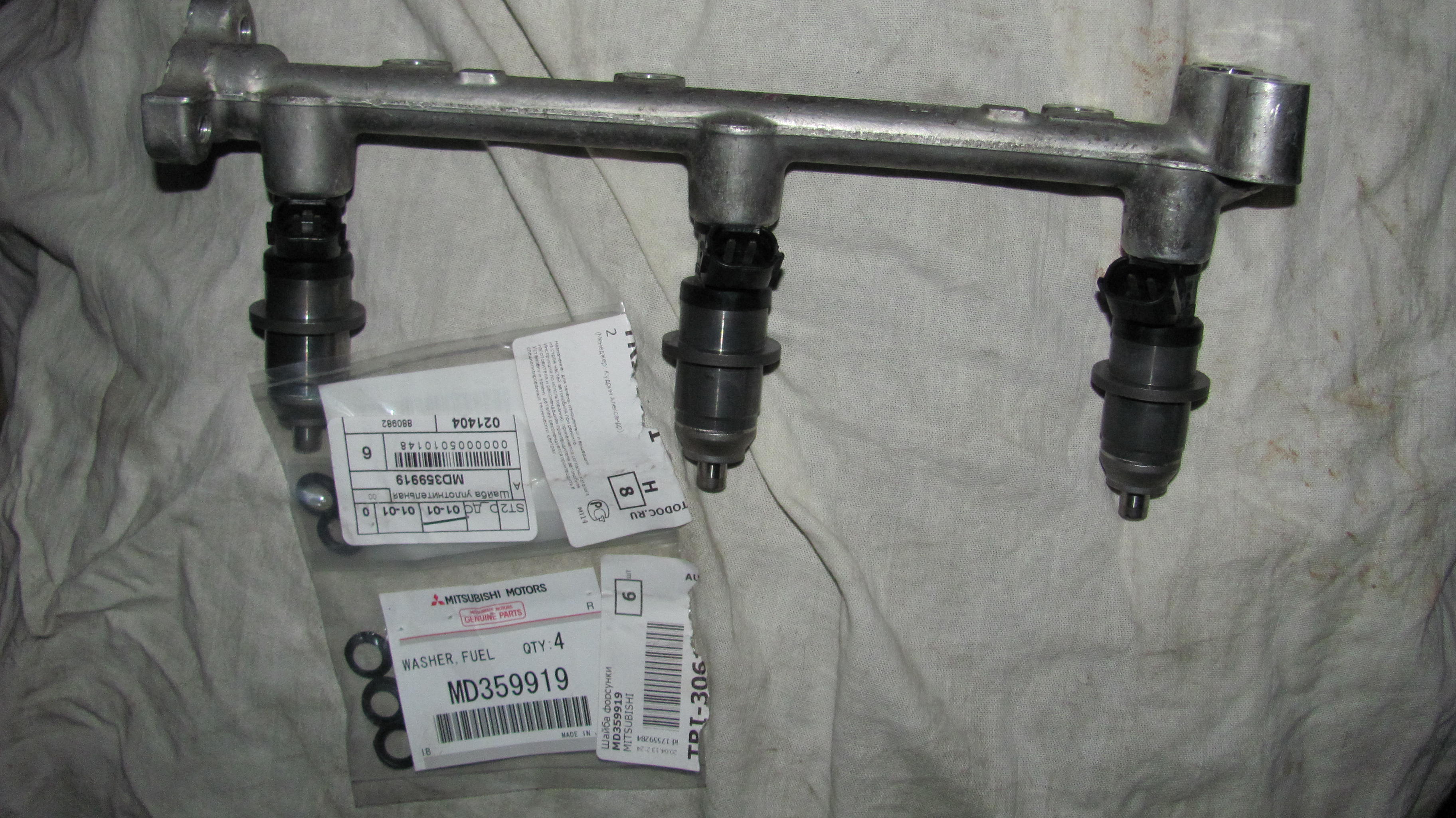

14)откручиваю болты крепления толивных реек и обязательно крепеж форсунок(иначе извлечение реек очень промблематично,даже при использовании специнструмента MD 383838)
15)при помощи приспособления MD 383838.аккуратно извлекаем реечки.

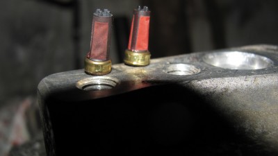

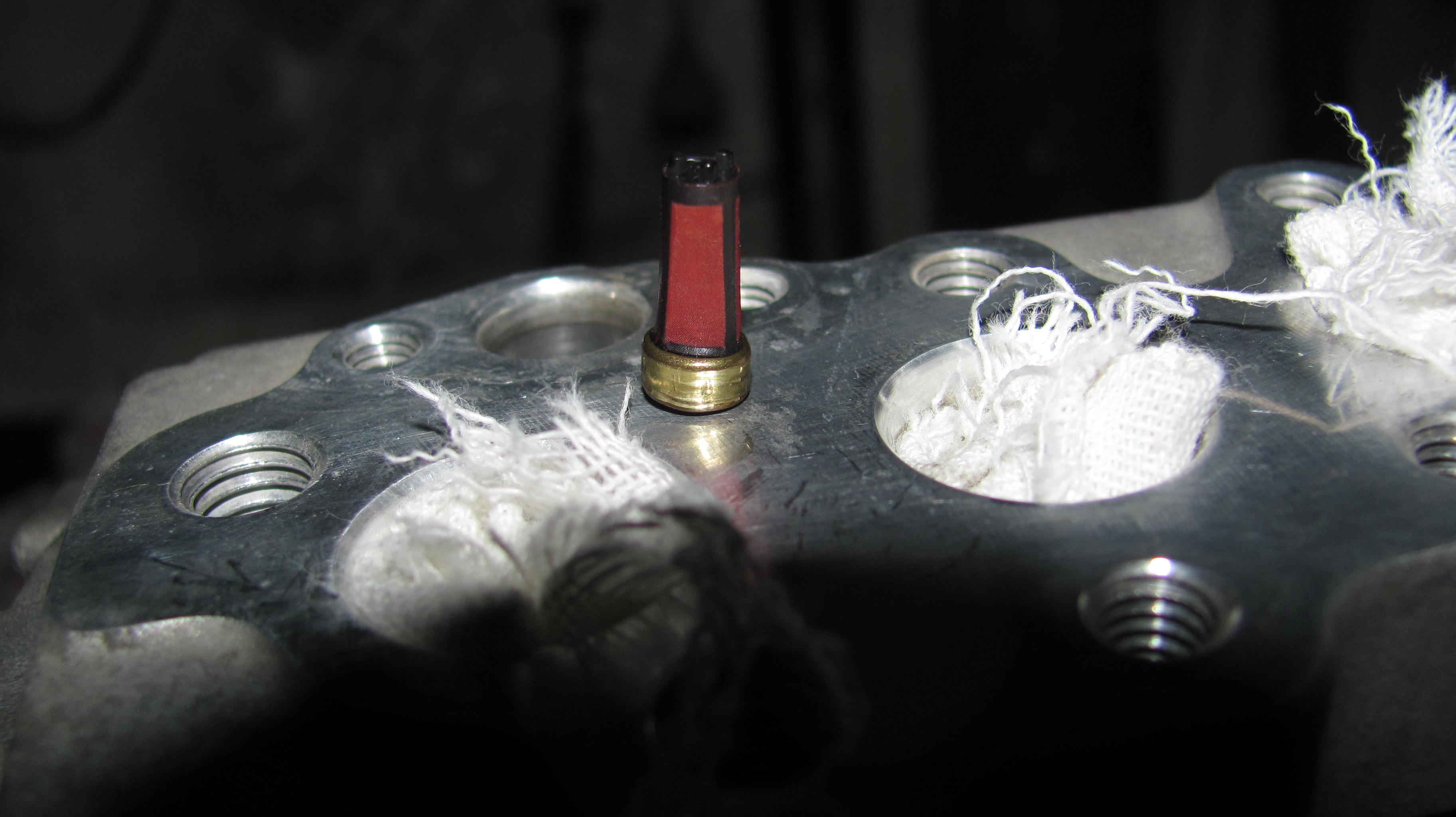

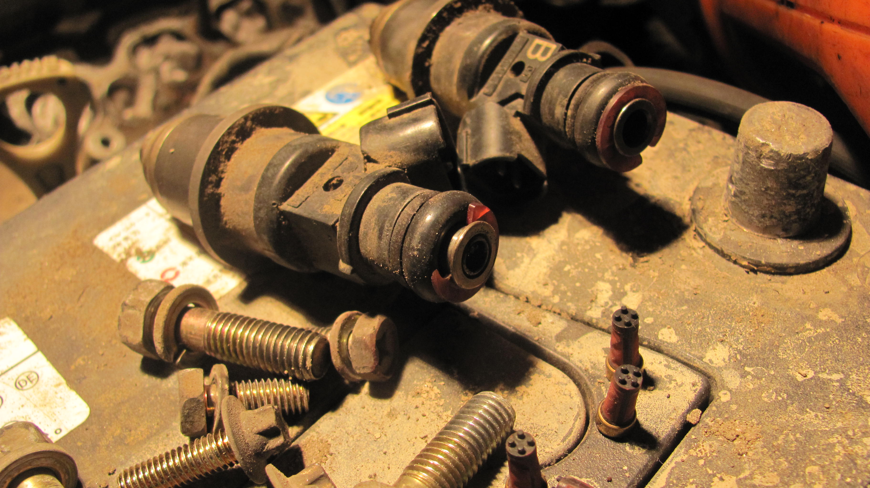

16)с рейкой вышли только средние форсы ,оверстия затыкаем и начинаем медной выколоткой диаметром 5мм обстукивать форсунки сверху по металлической юбке.После этой манипуляции выходют ещё три,а вот с одной пришлось повозиться около 20 минут(плохо,очень плохо,без специнструмента :%): )

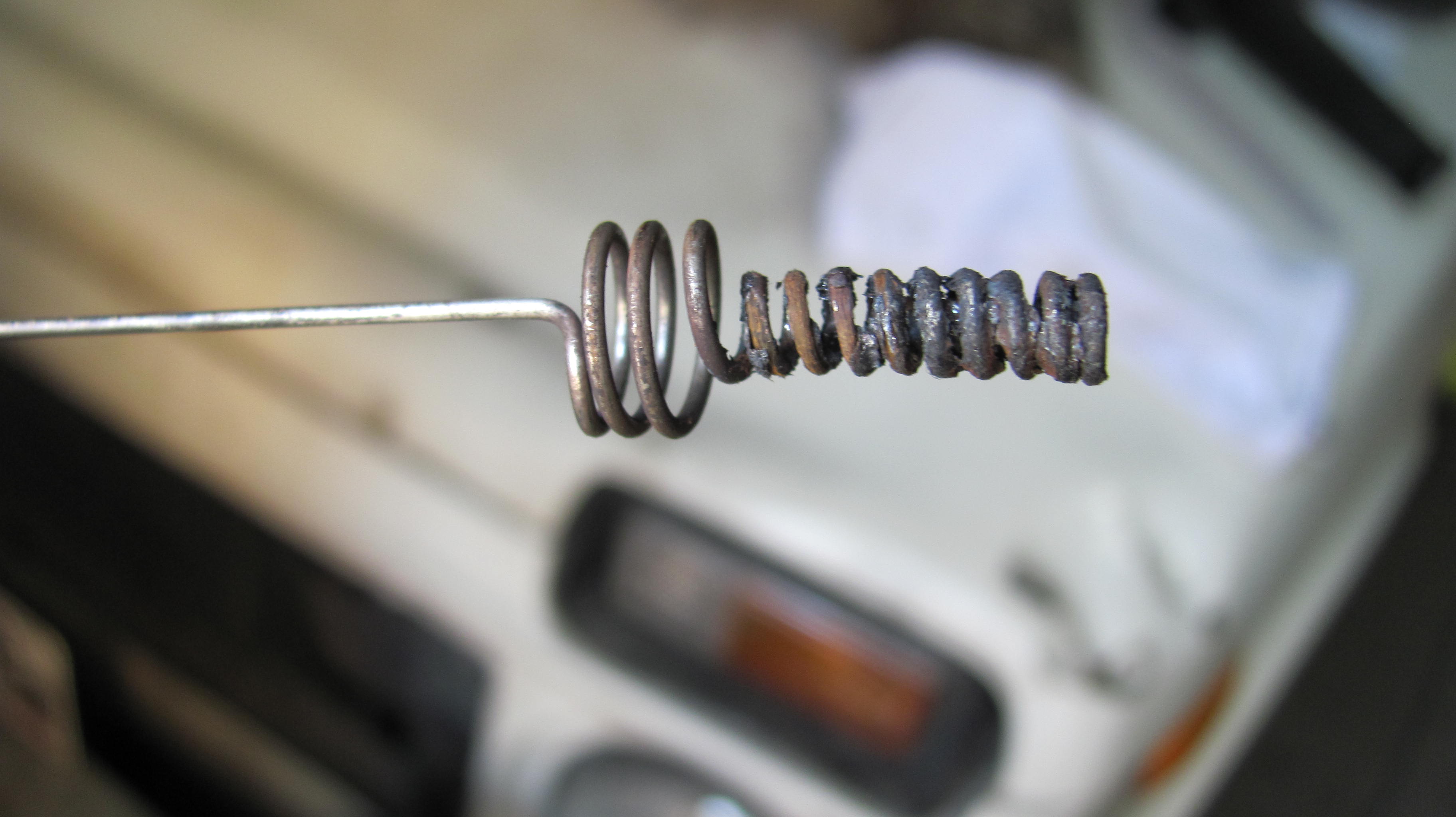

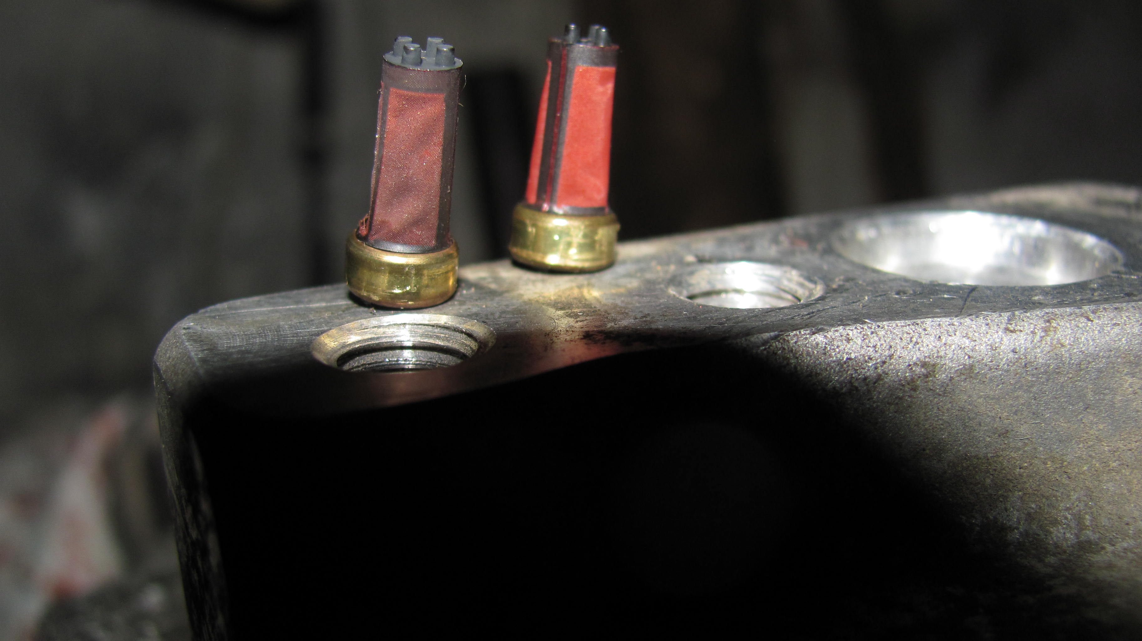

17)извлекаю фильтрики при помощи самореза из форсунок,ТНВД,обратки(очень даже ничего себе фильтрики,не забитые,не рваньё,ну просто ох-ные фильтрики)

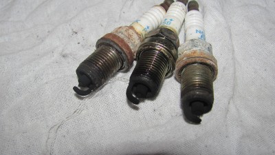

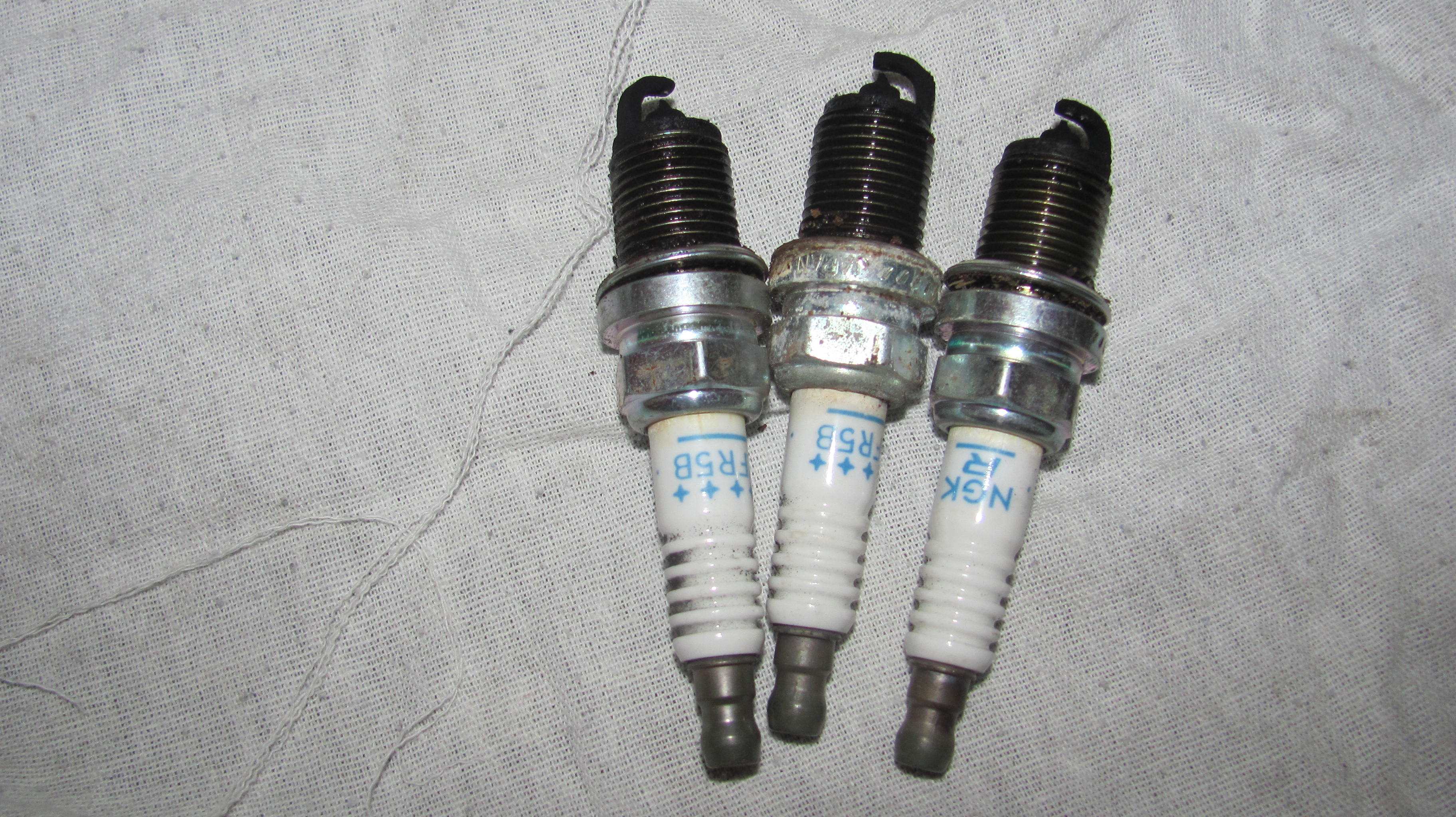

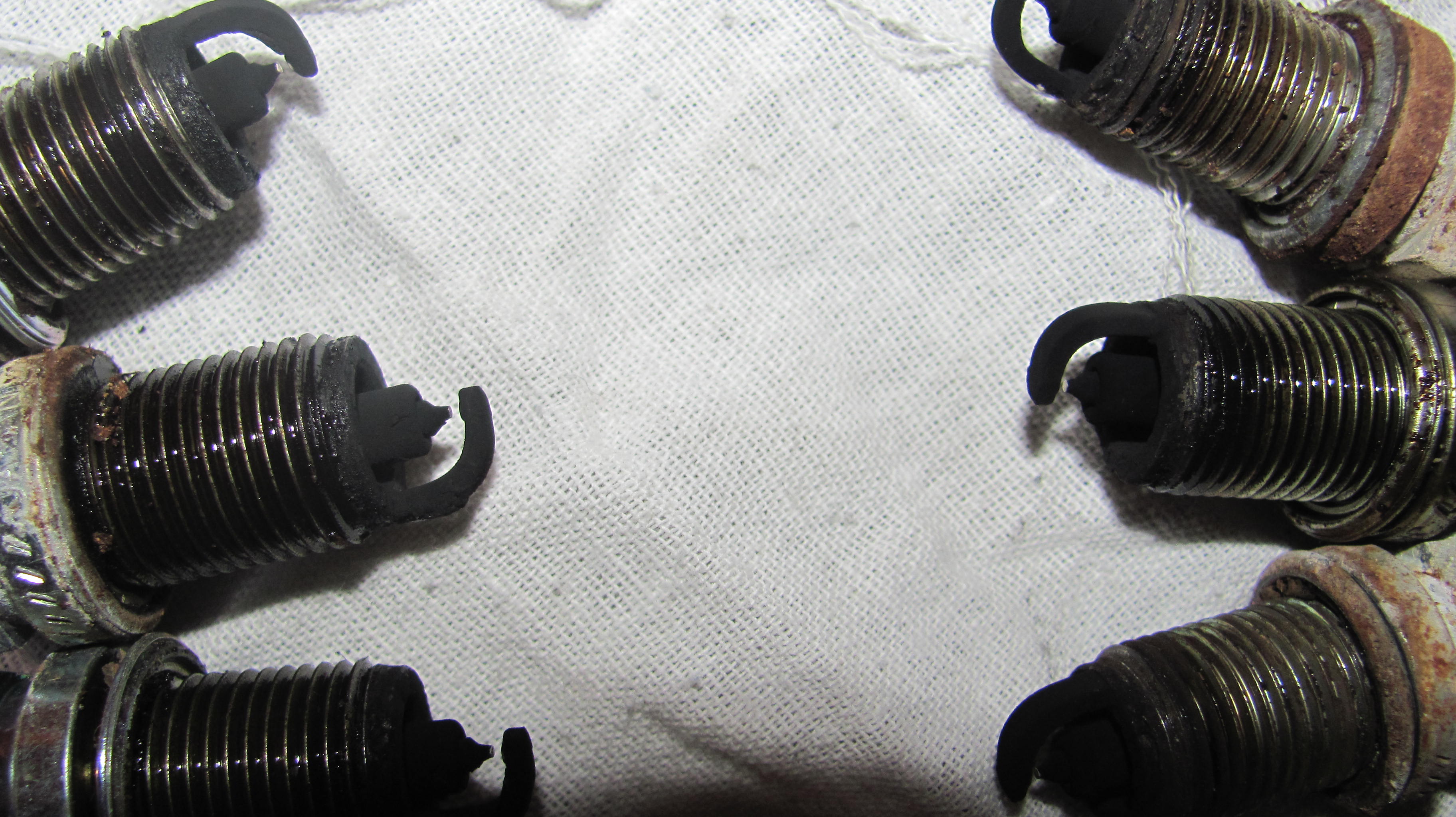

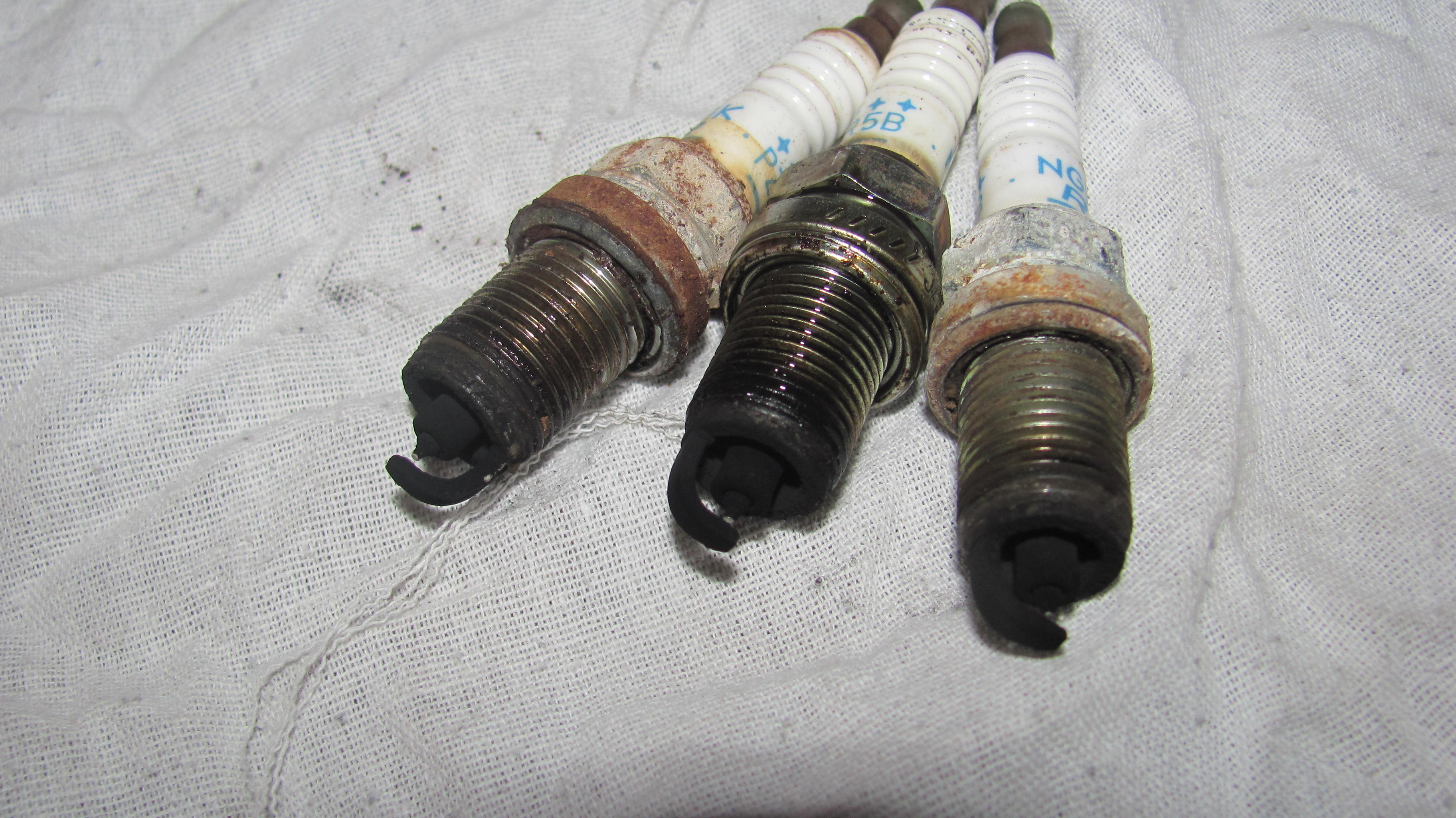

18)извлекаю свечи,и оуеваю

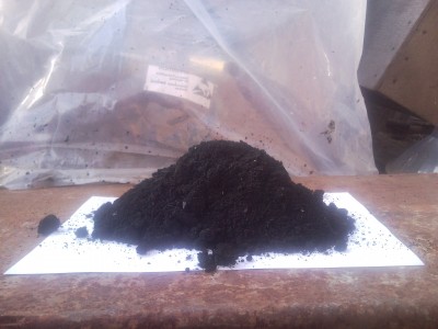

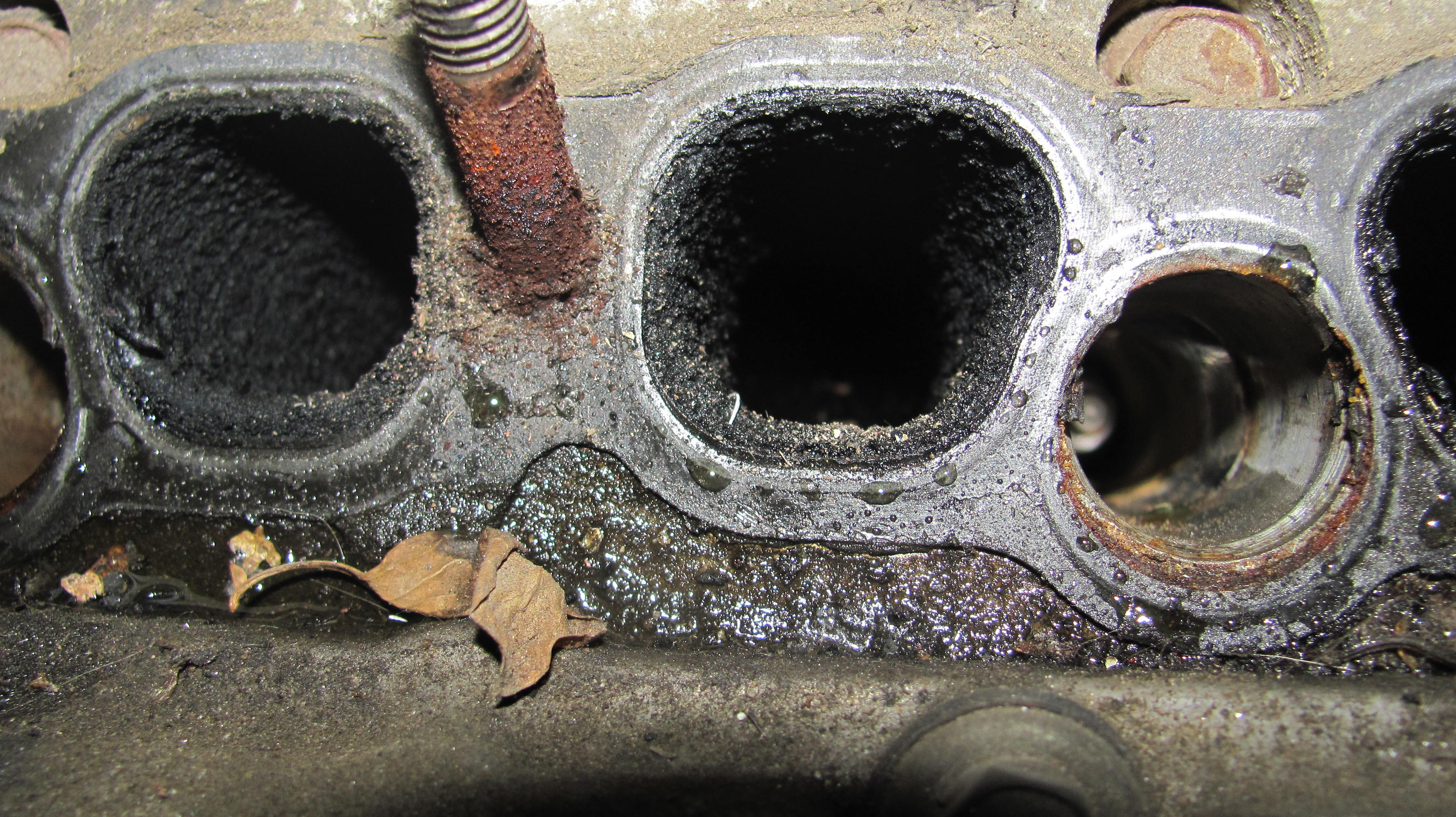

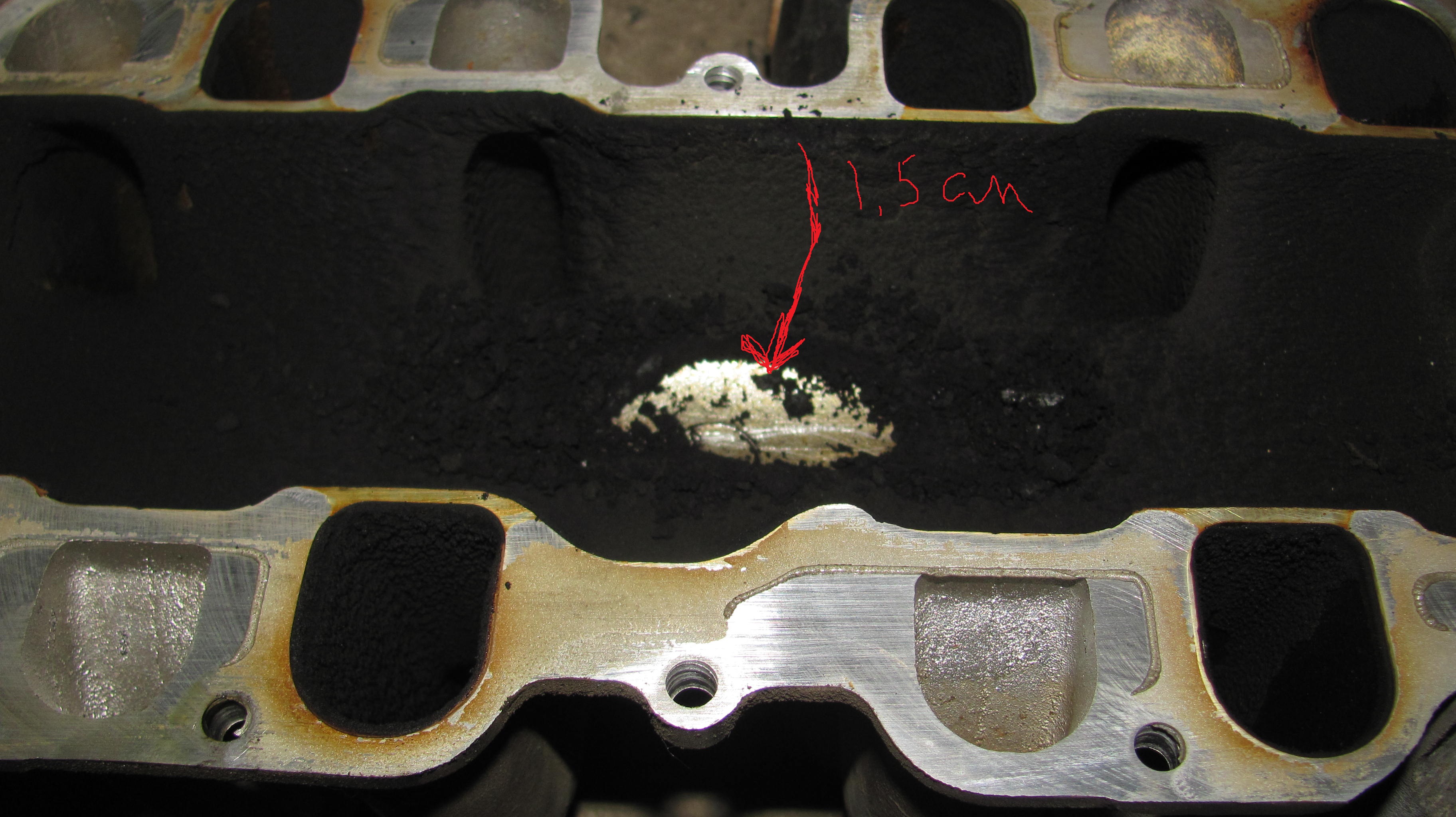

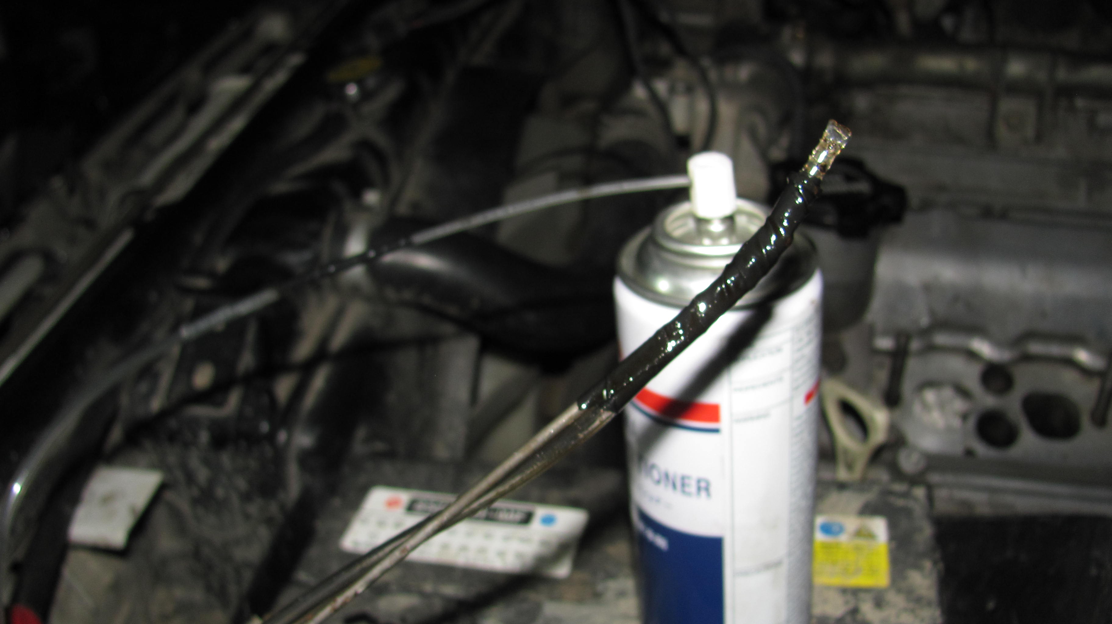

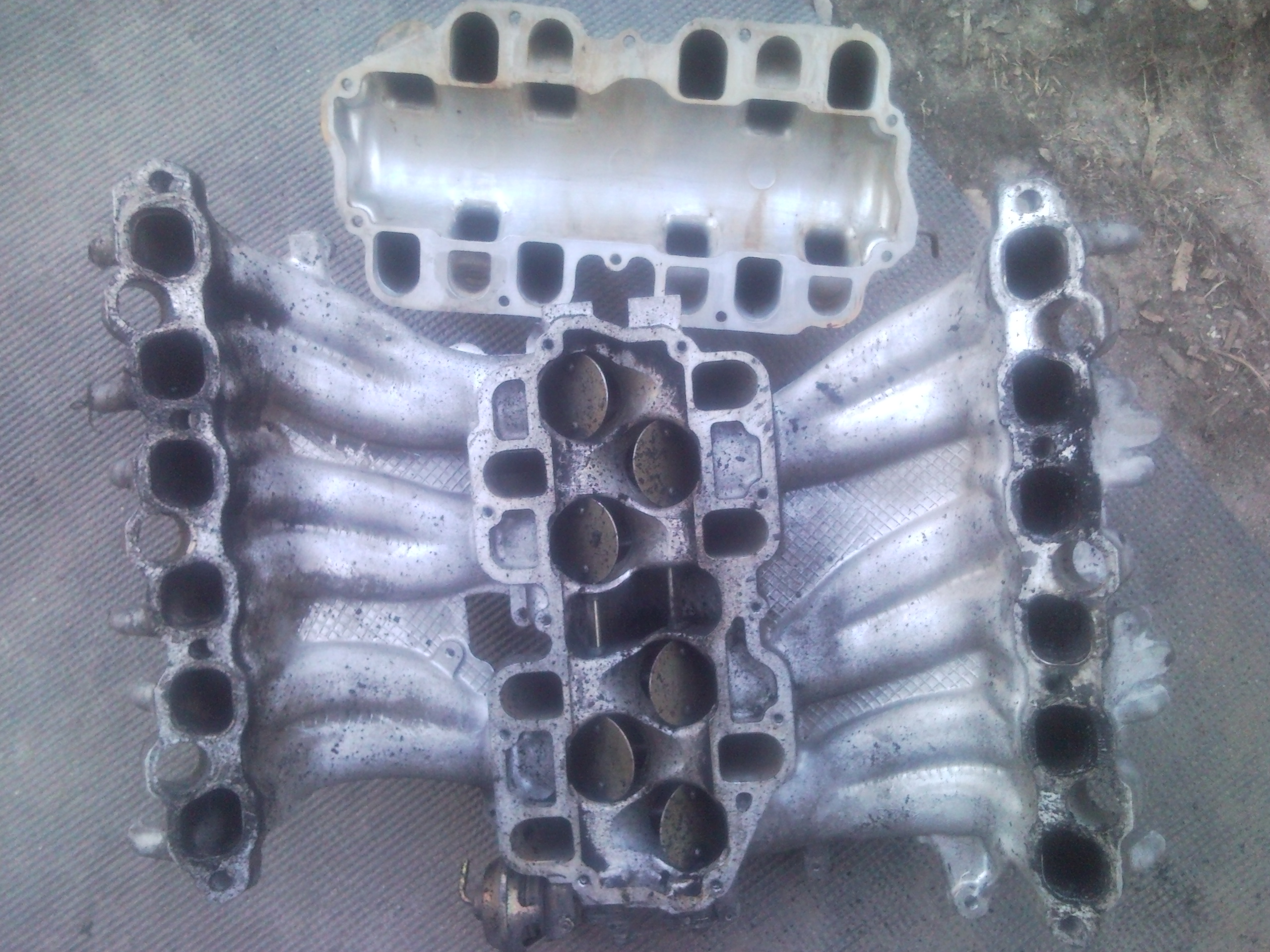

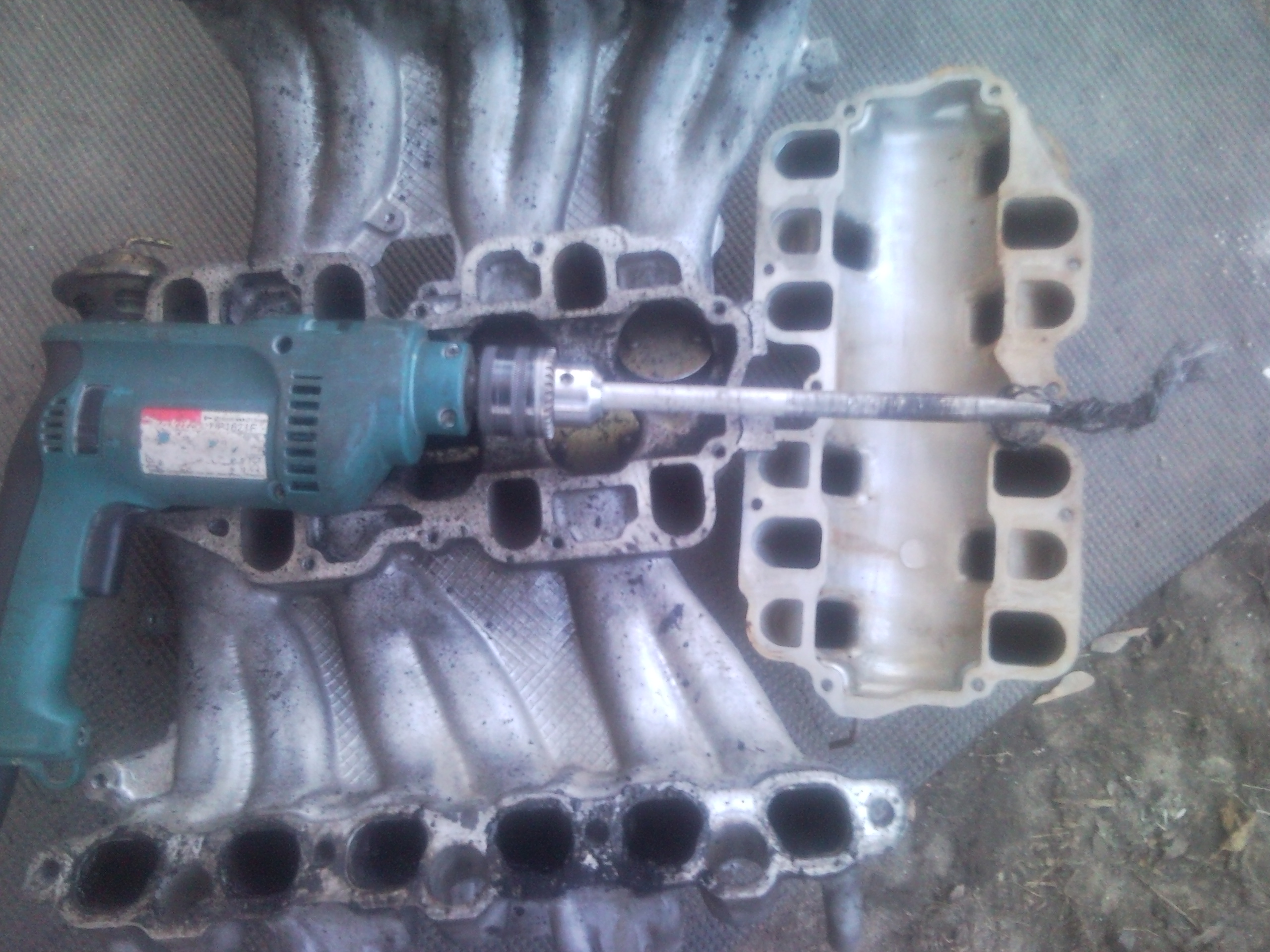

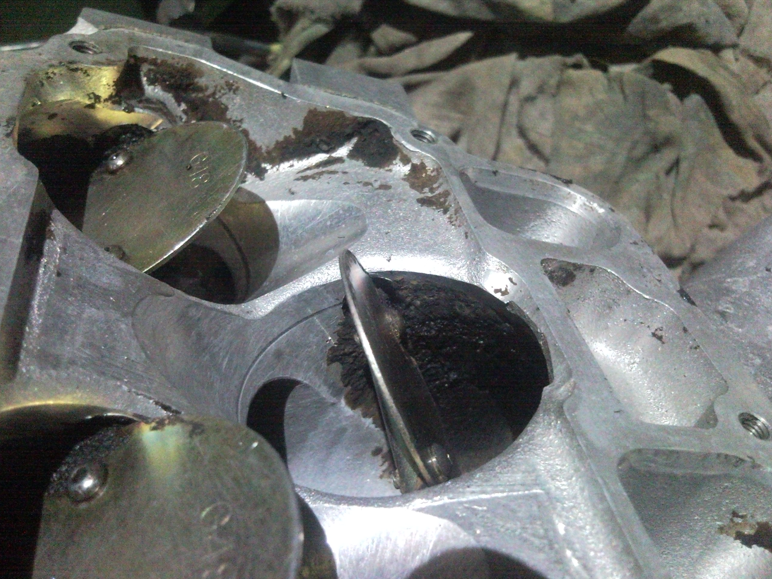

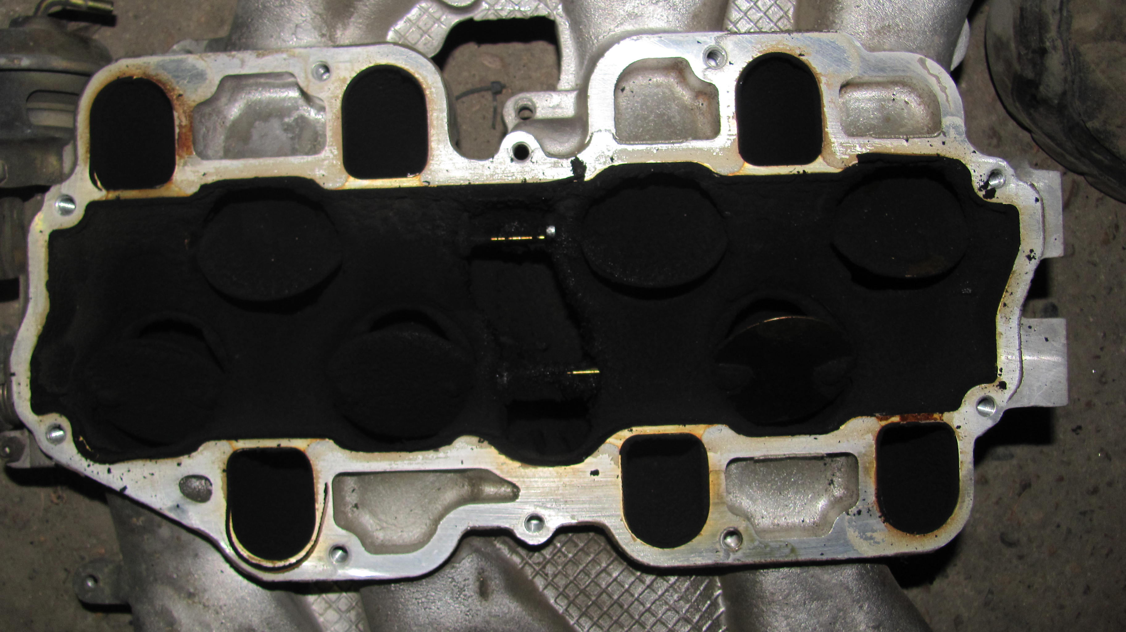

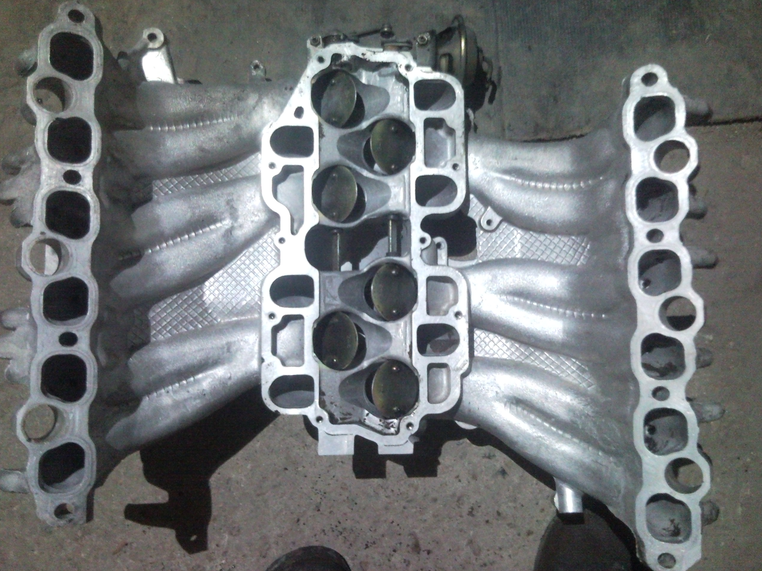

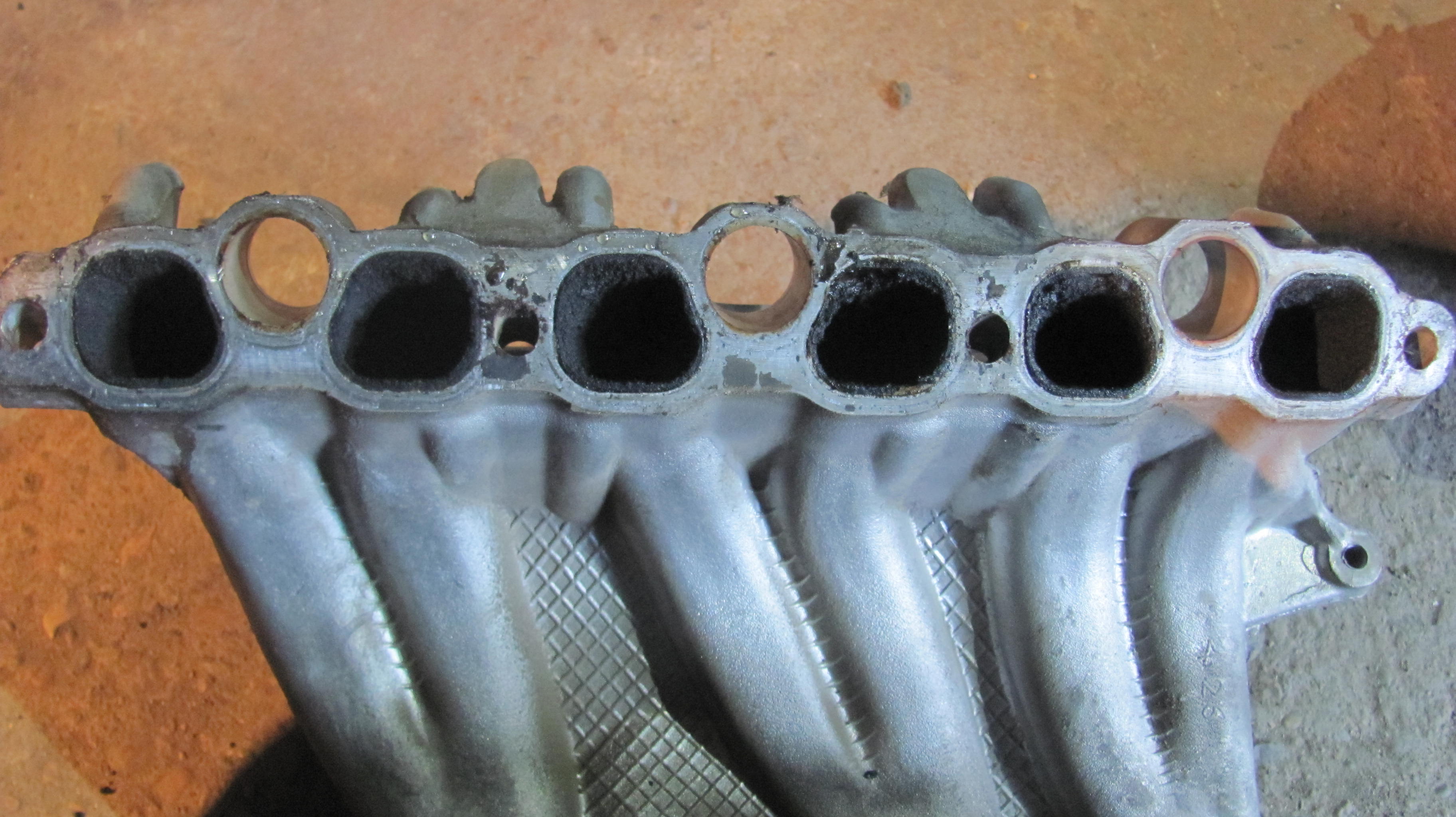

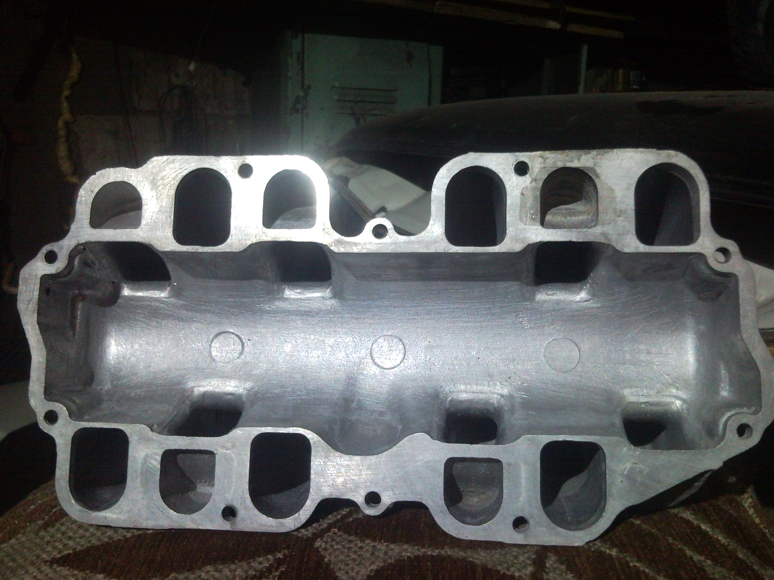

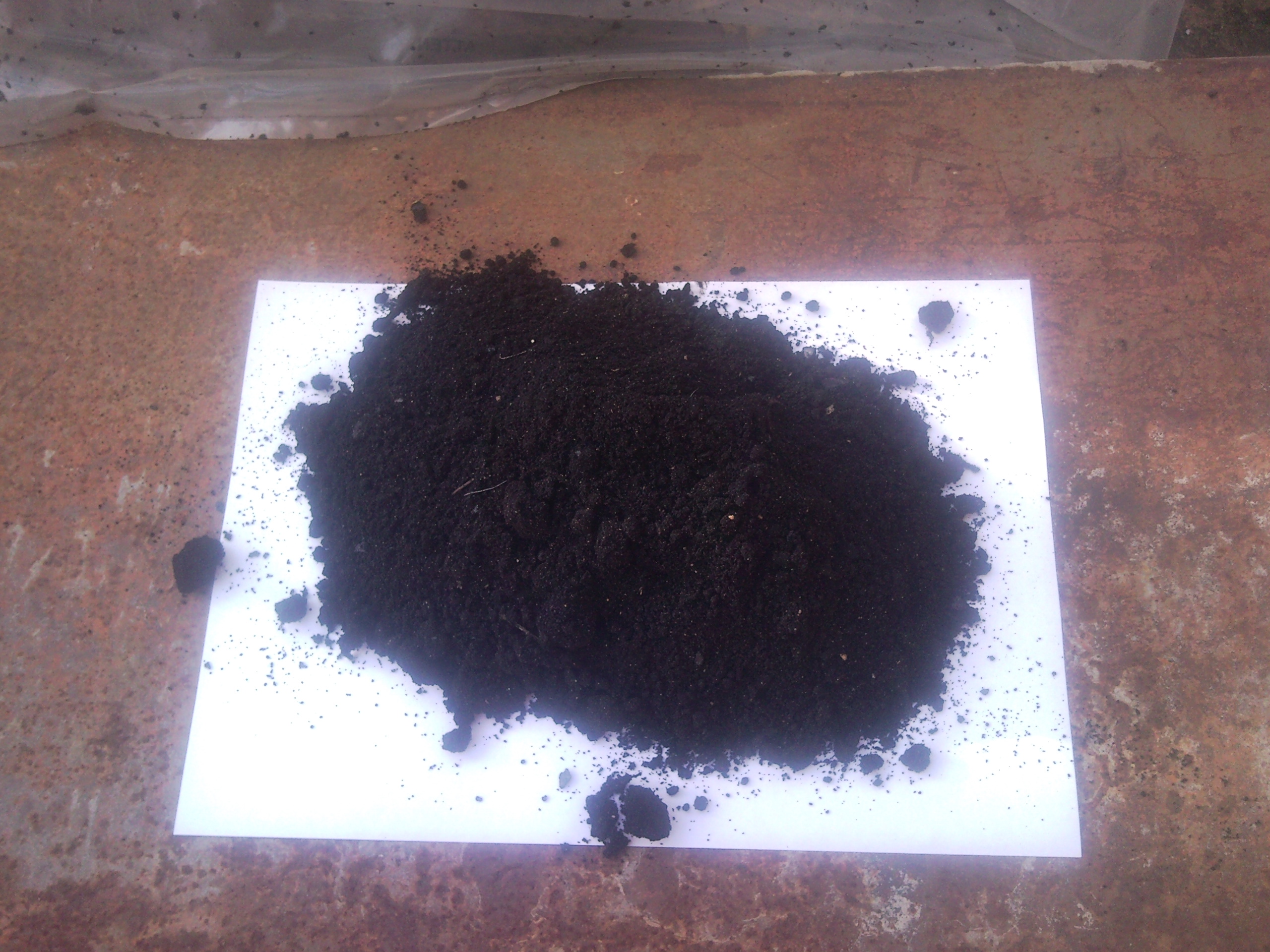

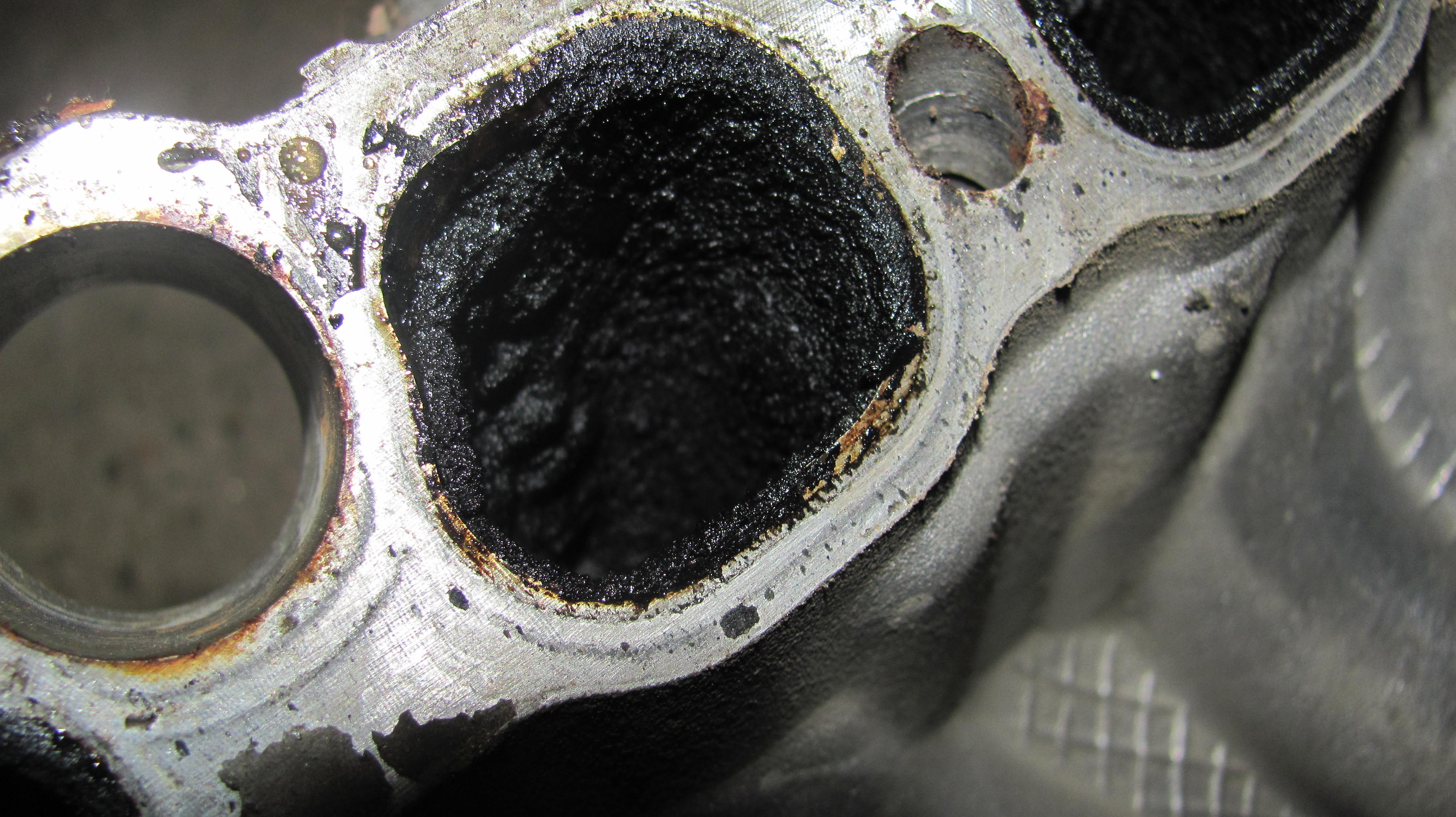

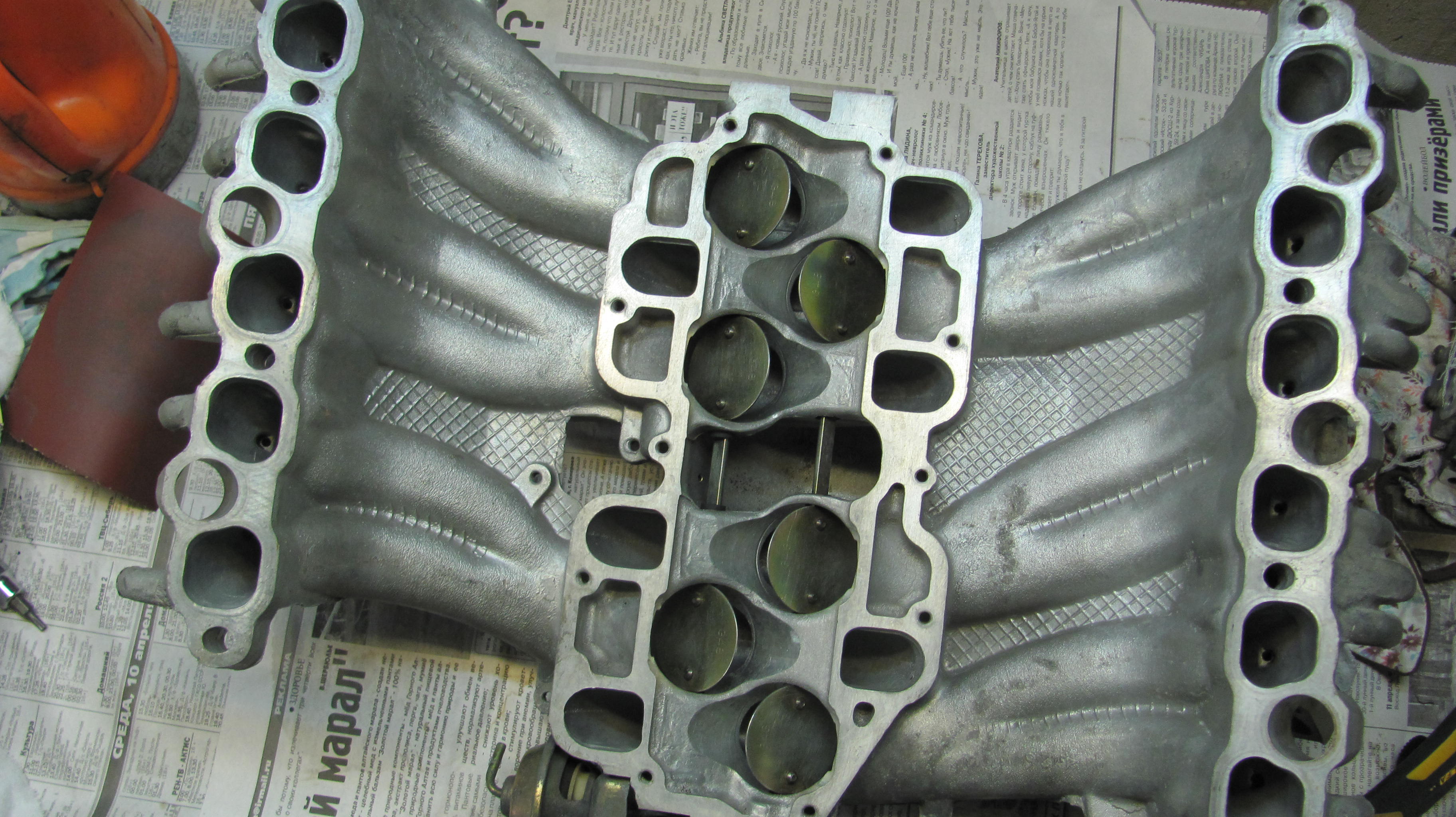

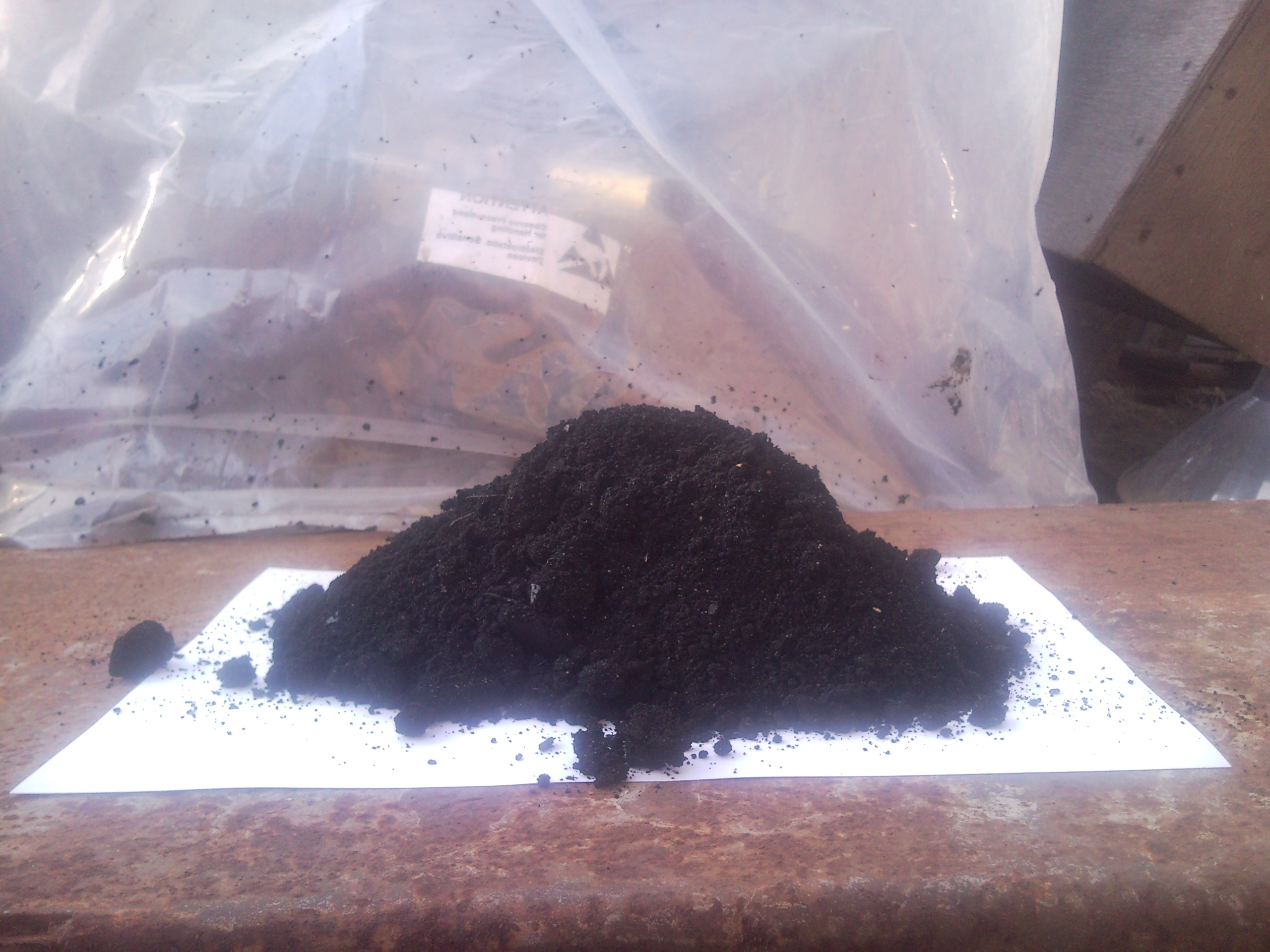

Начал производить отчистку коллектора.Сначала механически,при помощи нескольких тросиков диаметром 5мм, длиной 120мм,обжатых в лыжной палке.
Вставляю в дрель,отчищаю при помощи реверса,туды-сюды.Нижняя ракушка,где был сухой нагар отшеркалась на раз.Коллектор в районе заслонок тоже не плохо,а вот в районе сопряжения с головой и самих проходах пришлось поибаста,нагар в этих местах твёрд и влажен.После приступил к чистке карбклинером ABRO-отчищенная грязь отлетает очень гуд,а пригаревшая по маленьку отслаивается.Флакона карбклинера и пузыря тысячки хватило на нижнюю ракушку и частично на сам коллектор.Сегодня докуплю химии и продолжу чистку,так-же забрал форсы с сервиса,сказали ,что они в норме.
Заказанные запчасти в АВТОДОКЕ придут к 30 апреля,если на праздники не заторчат.
куча сажи около 1кг
куча сажи около 1кг
еще сажа:
сажа
сажа
после мех.обработки:
спецприблуда:
после химии:
химия:

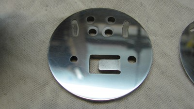

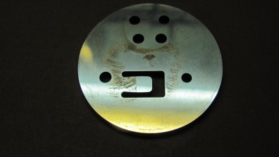

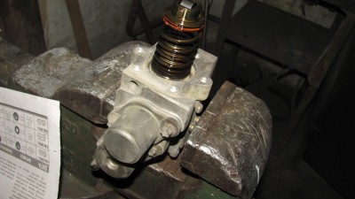

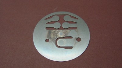

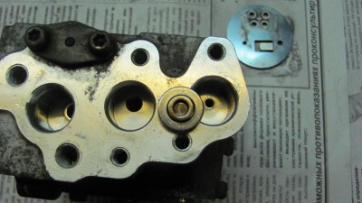

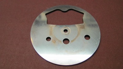

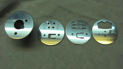

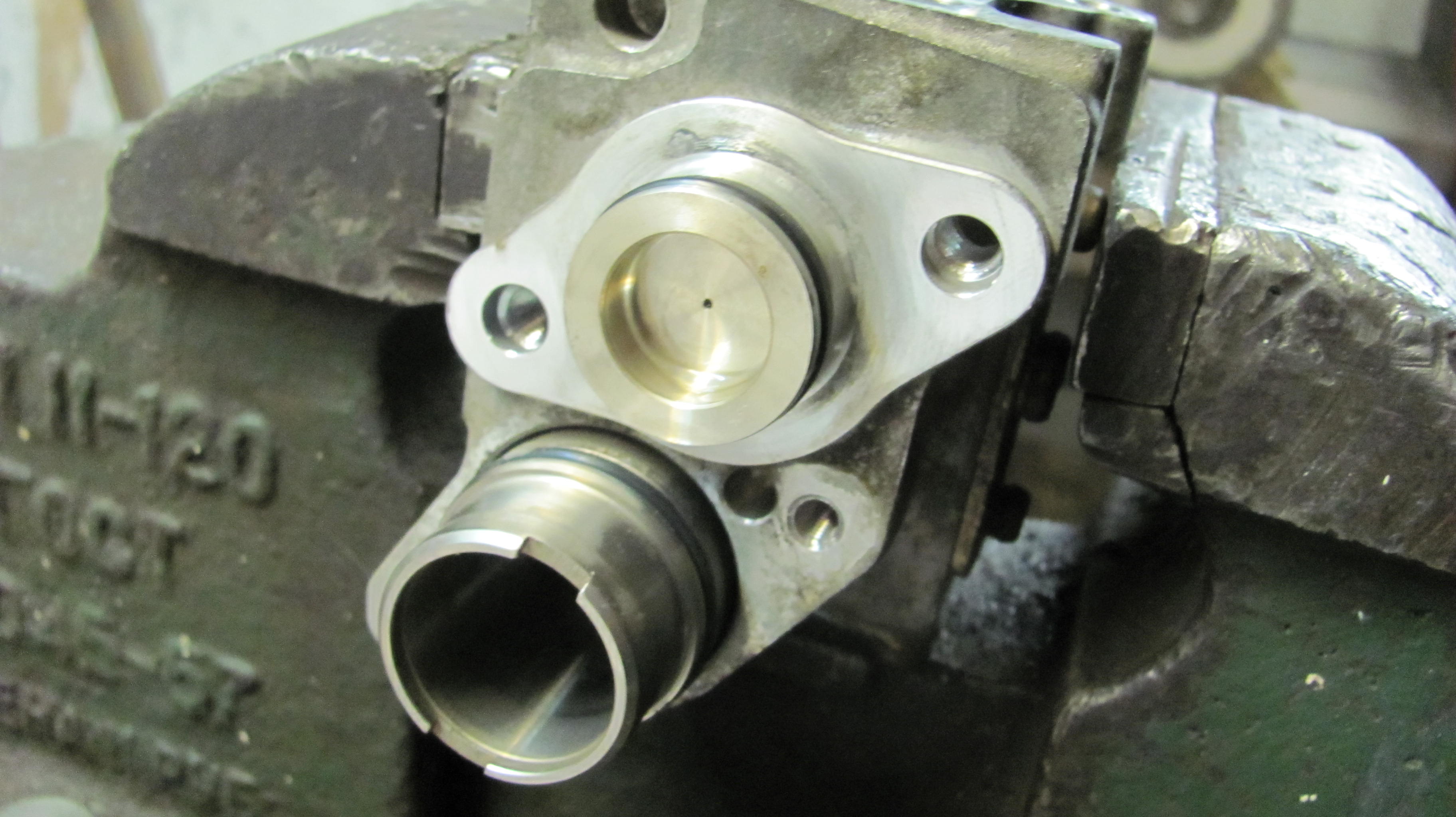

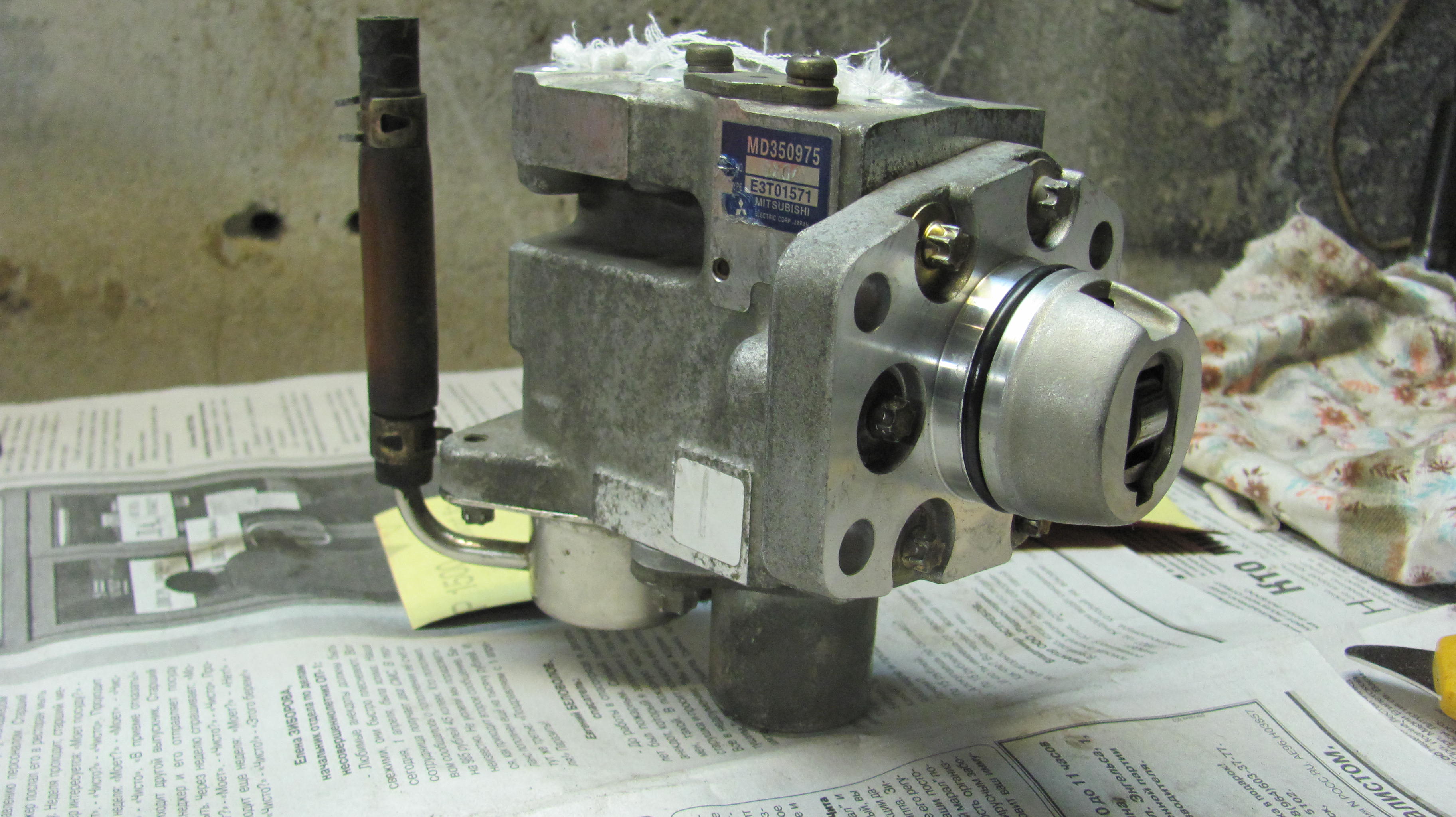

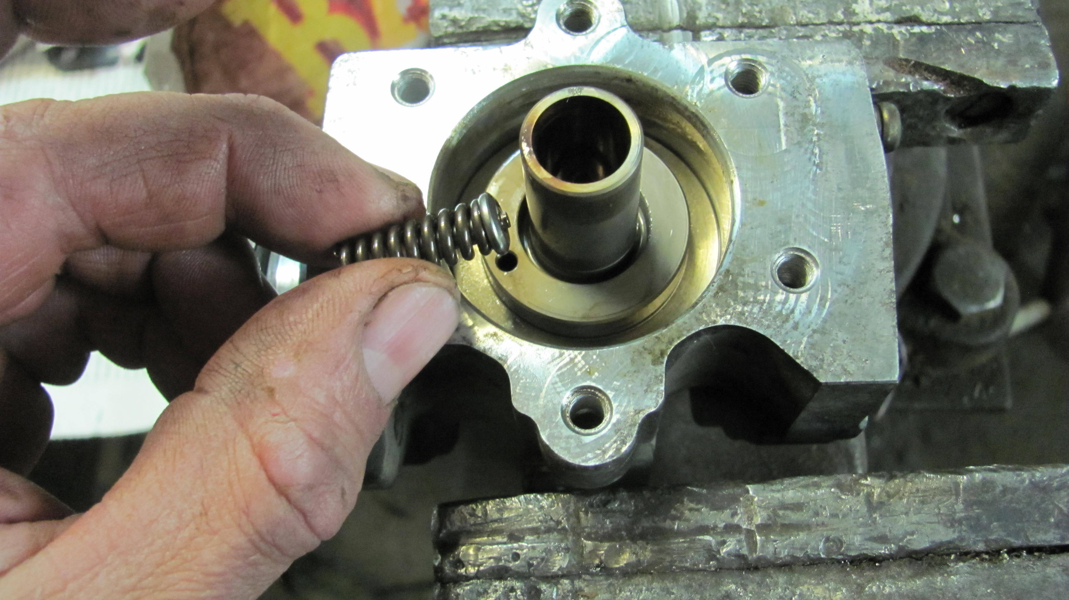

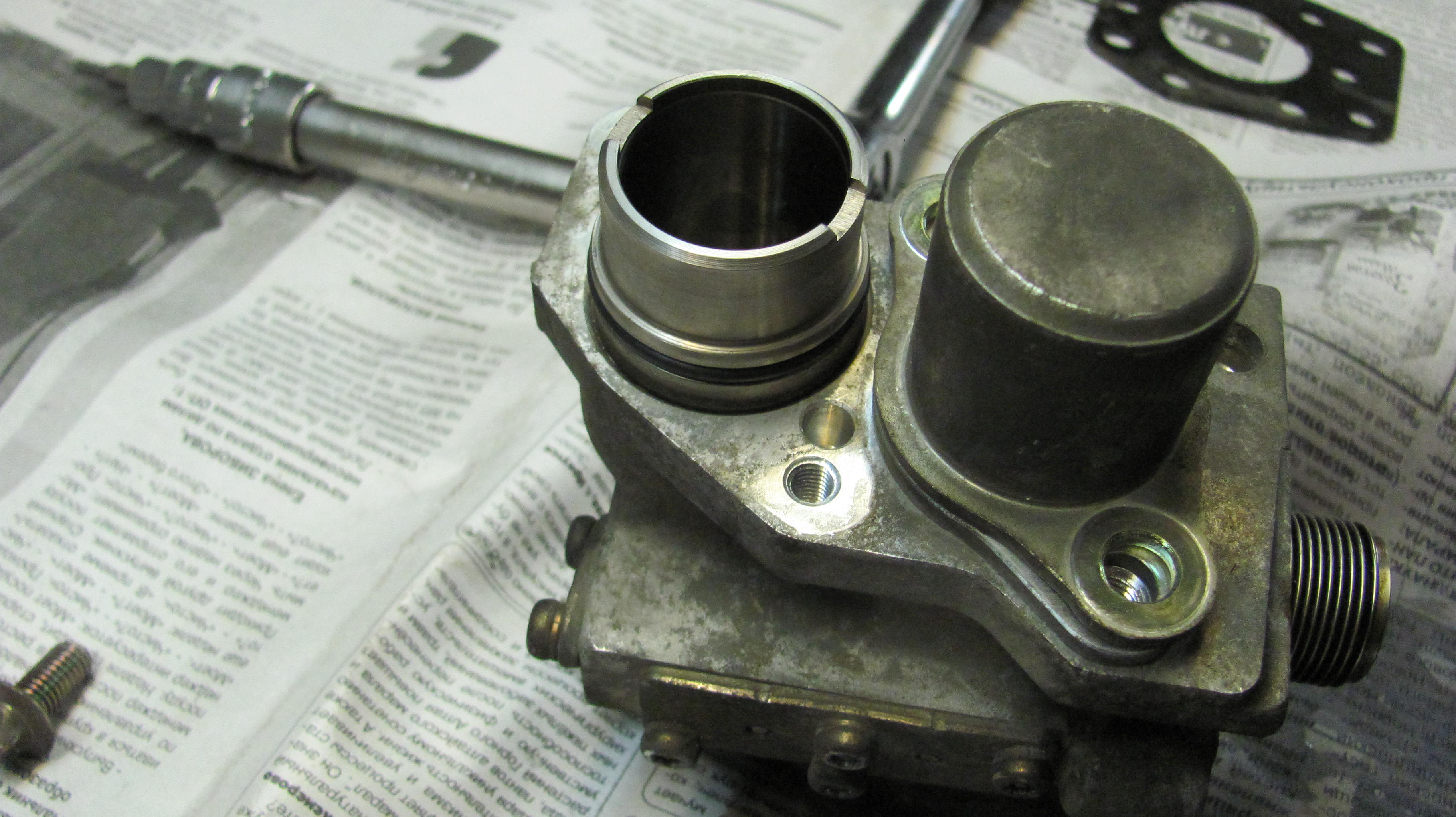

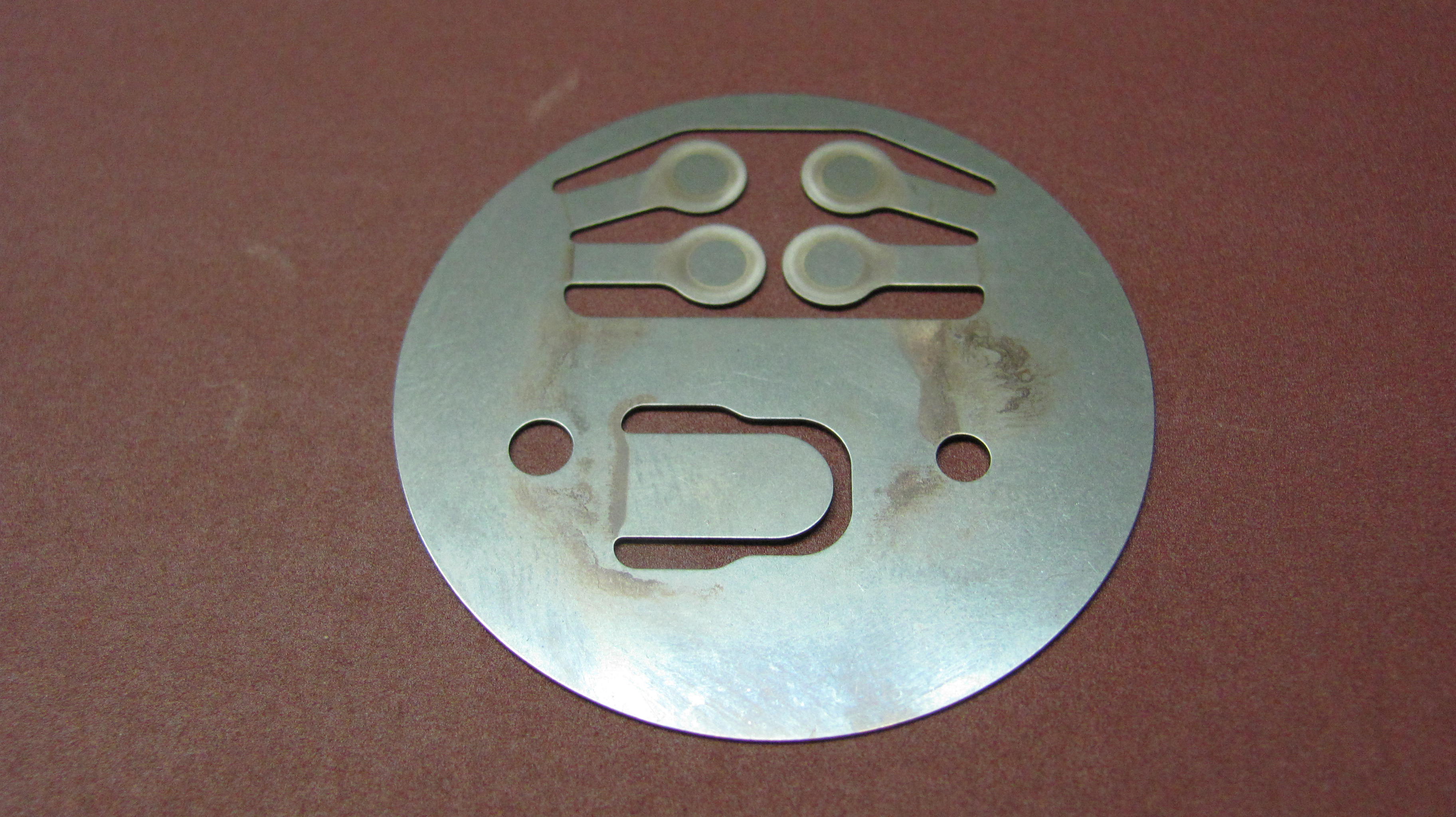

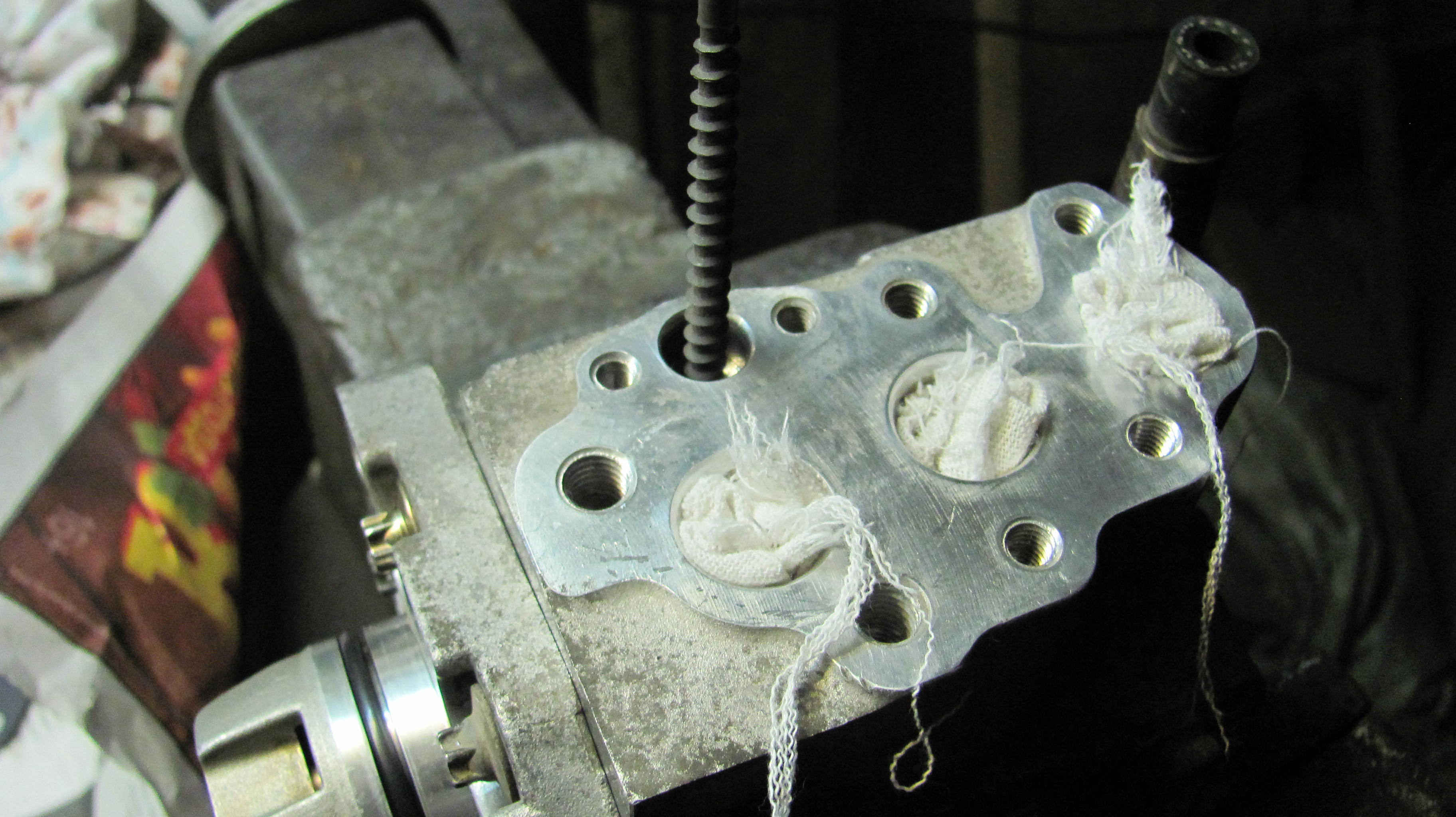

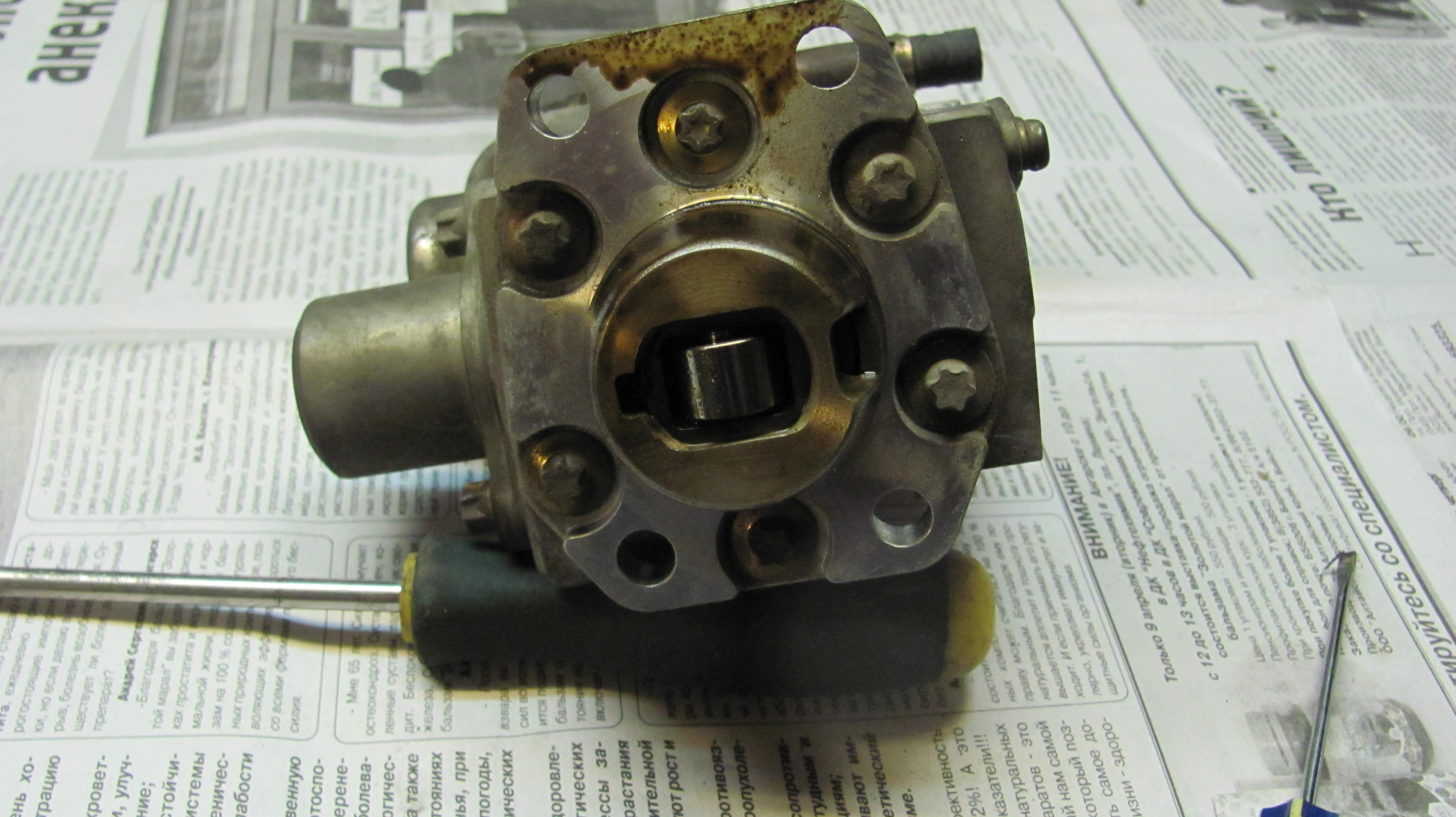

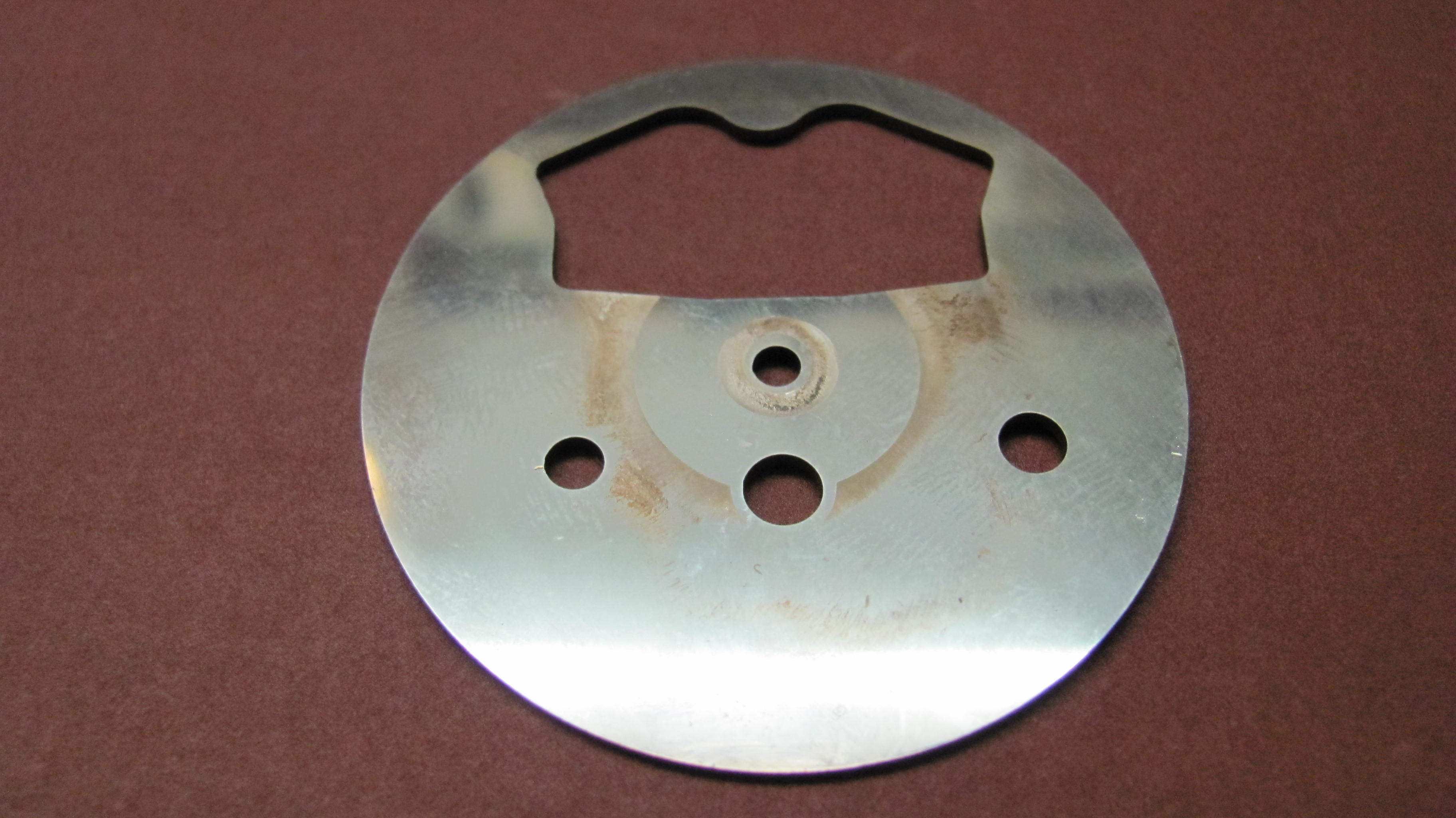

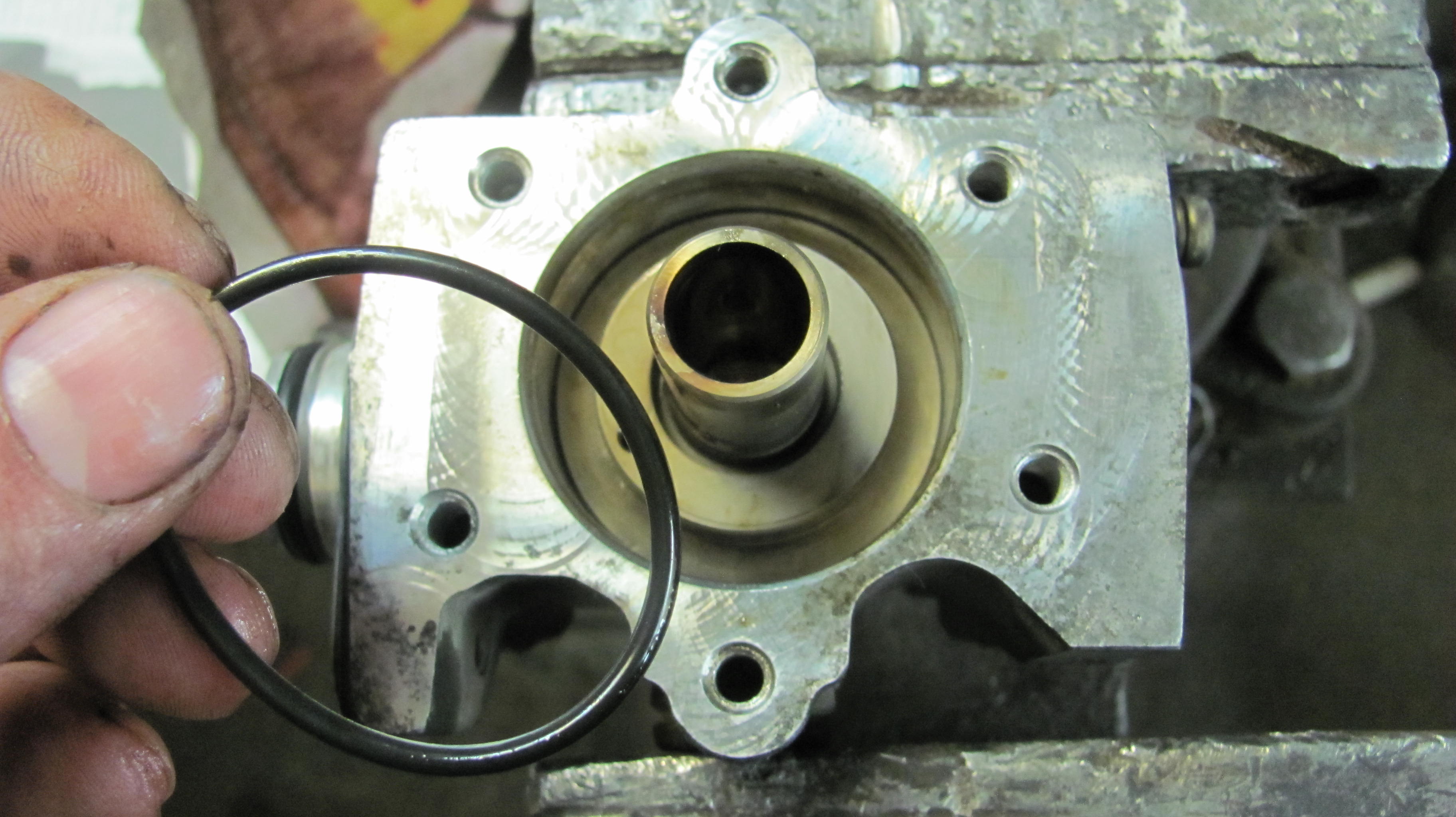

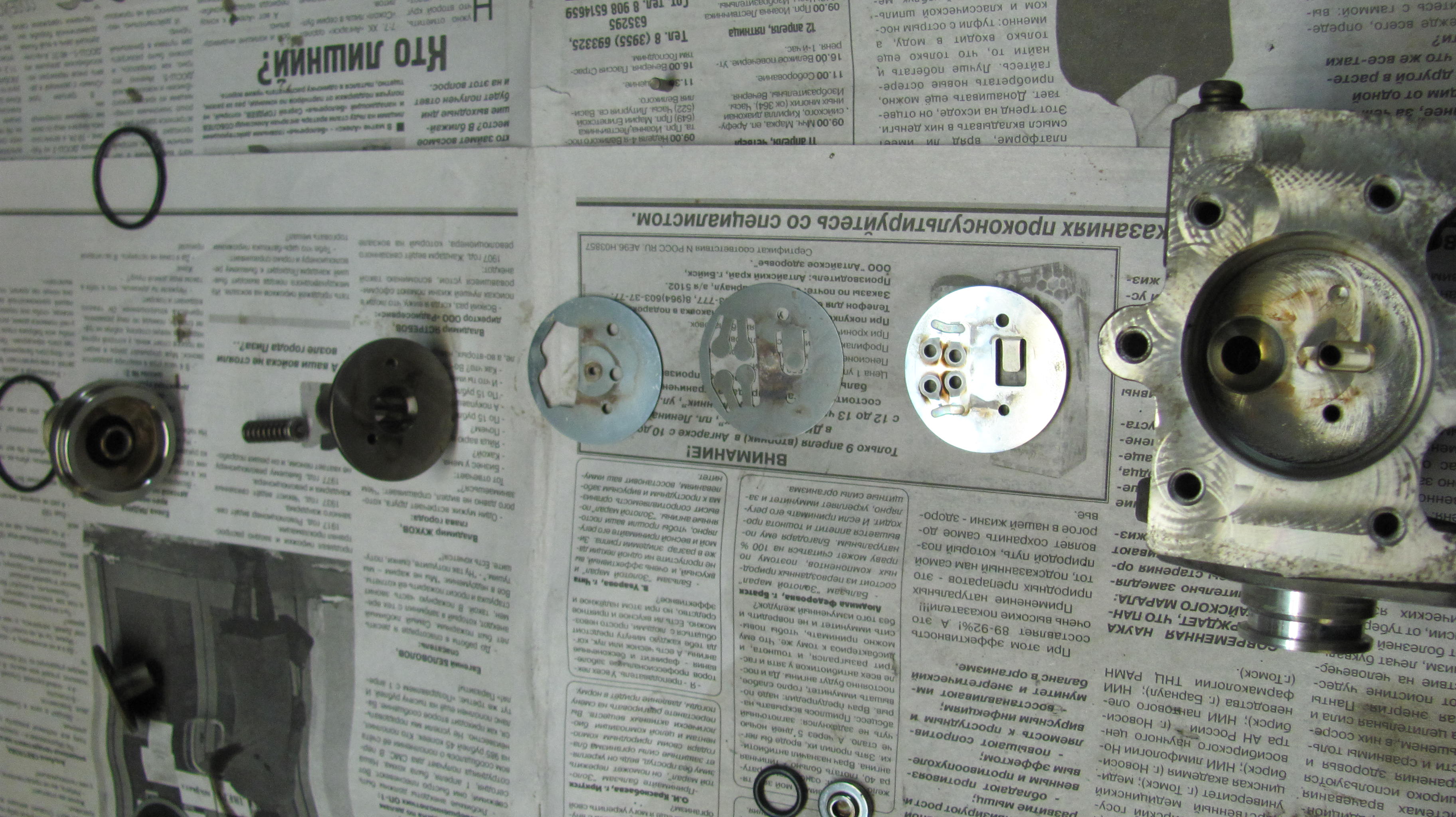

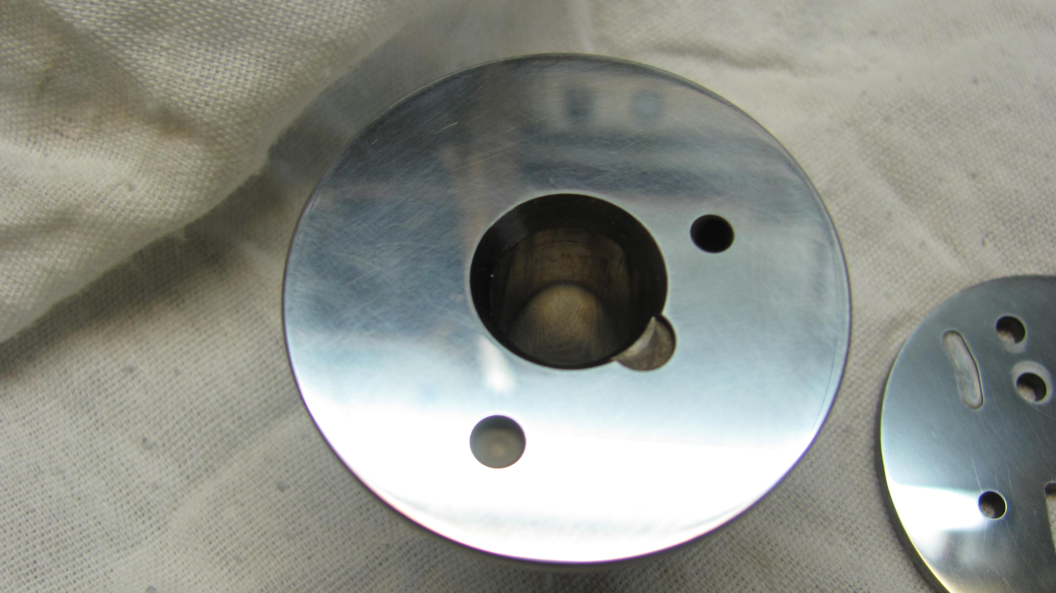

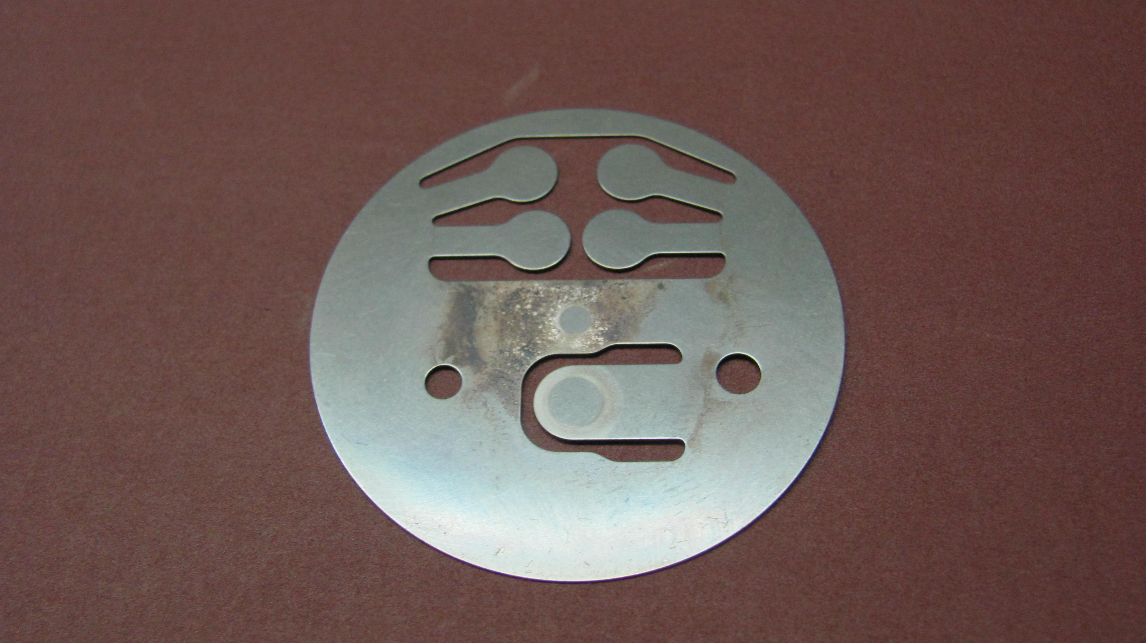

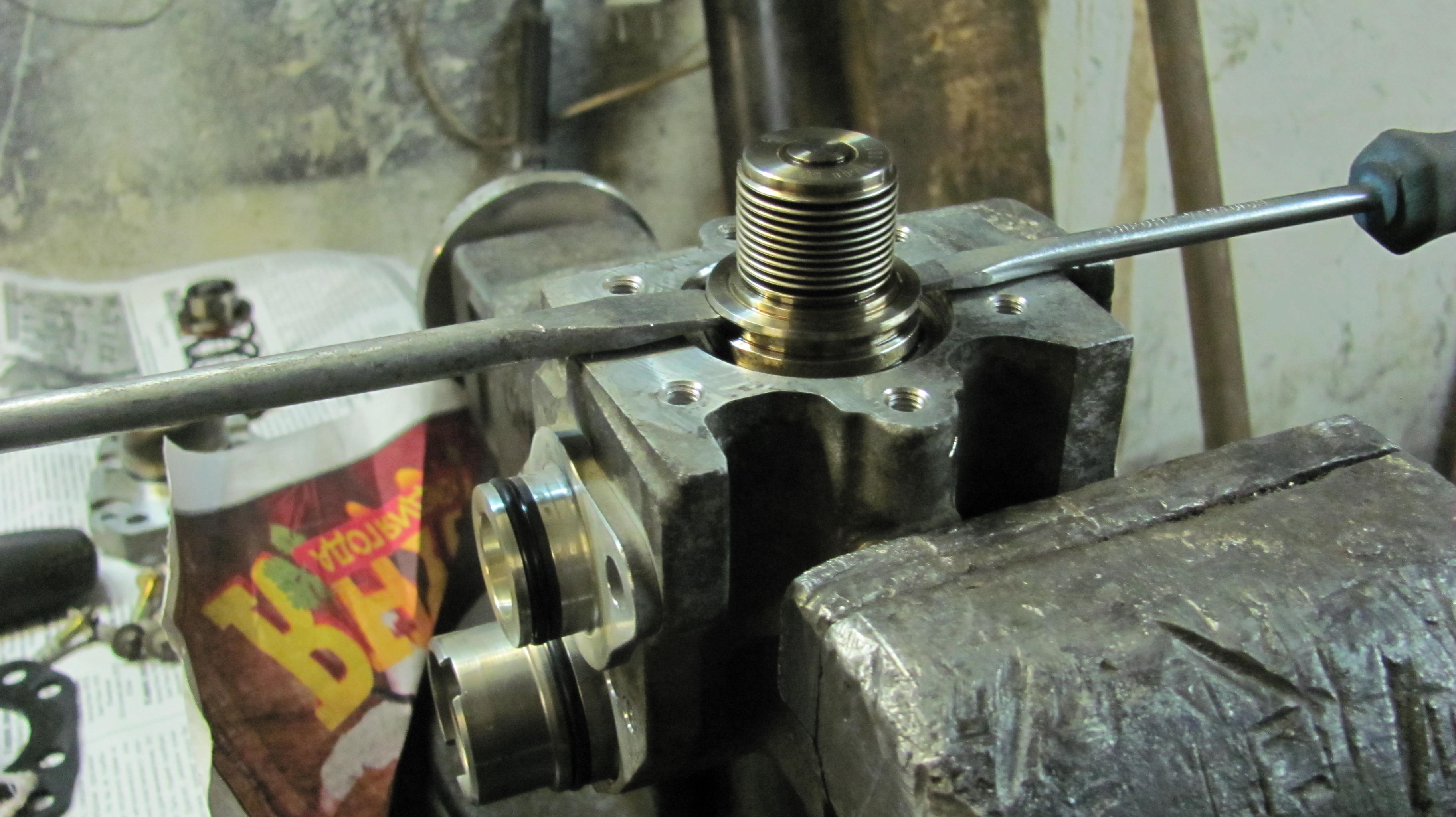

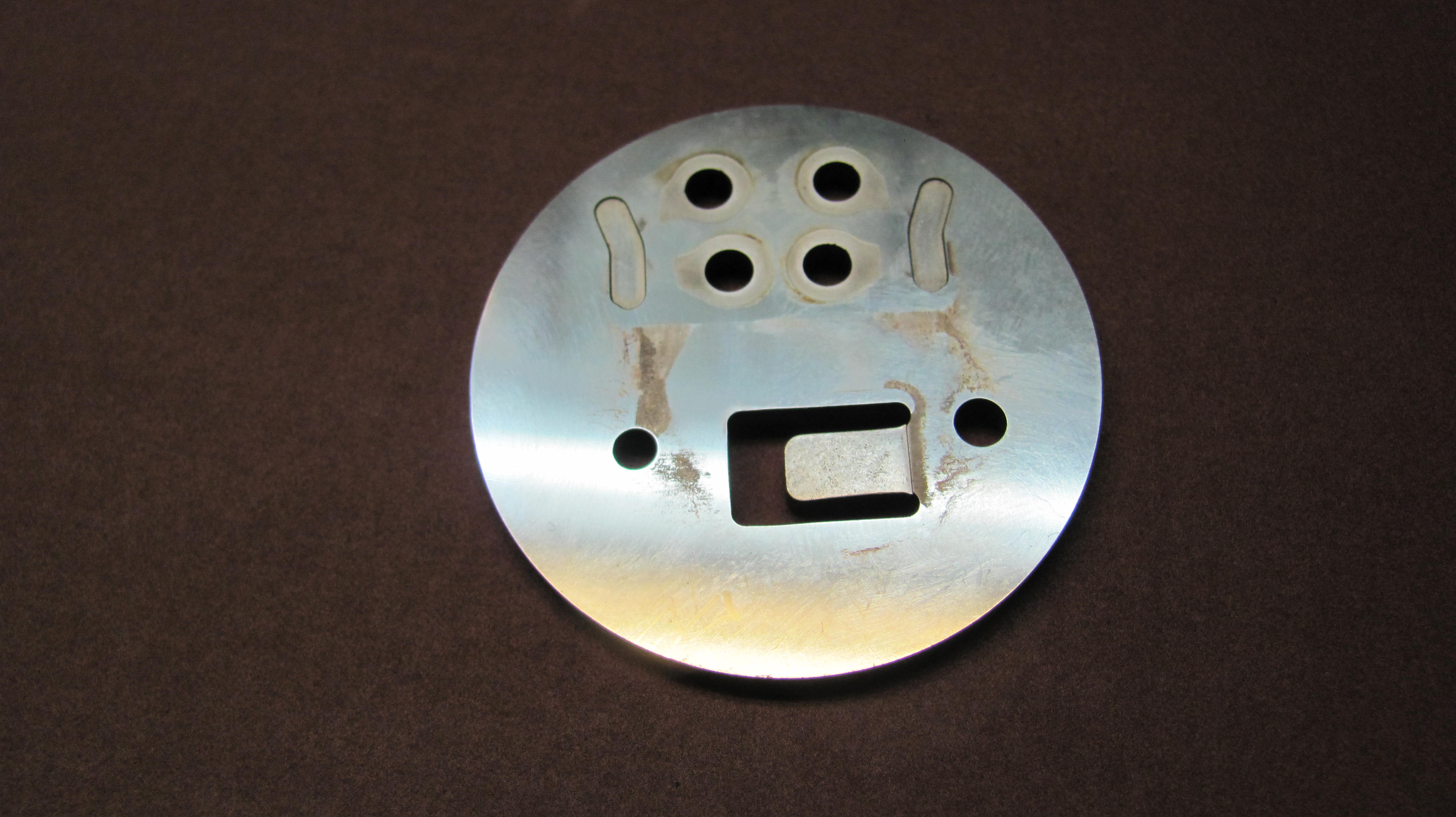

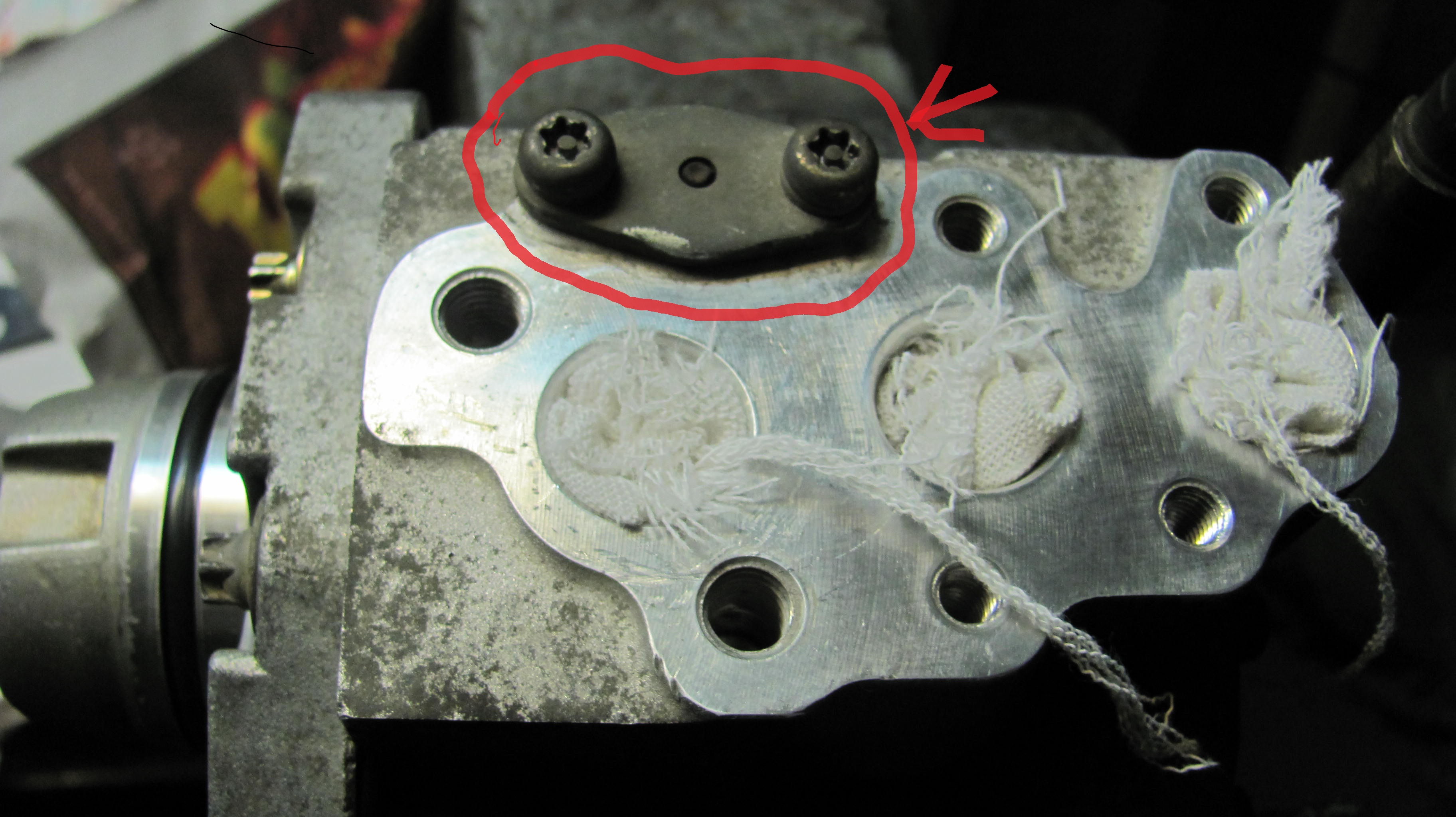

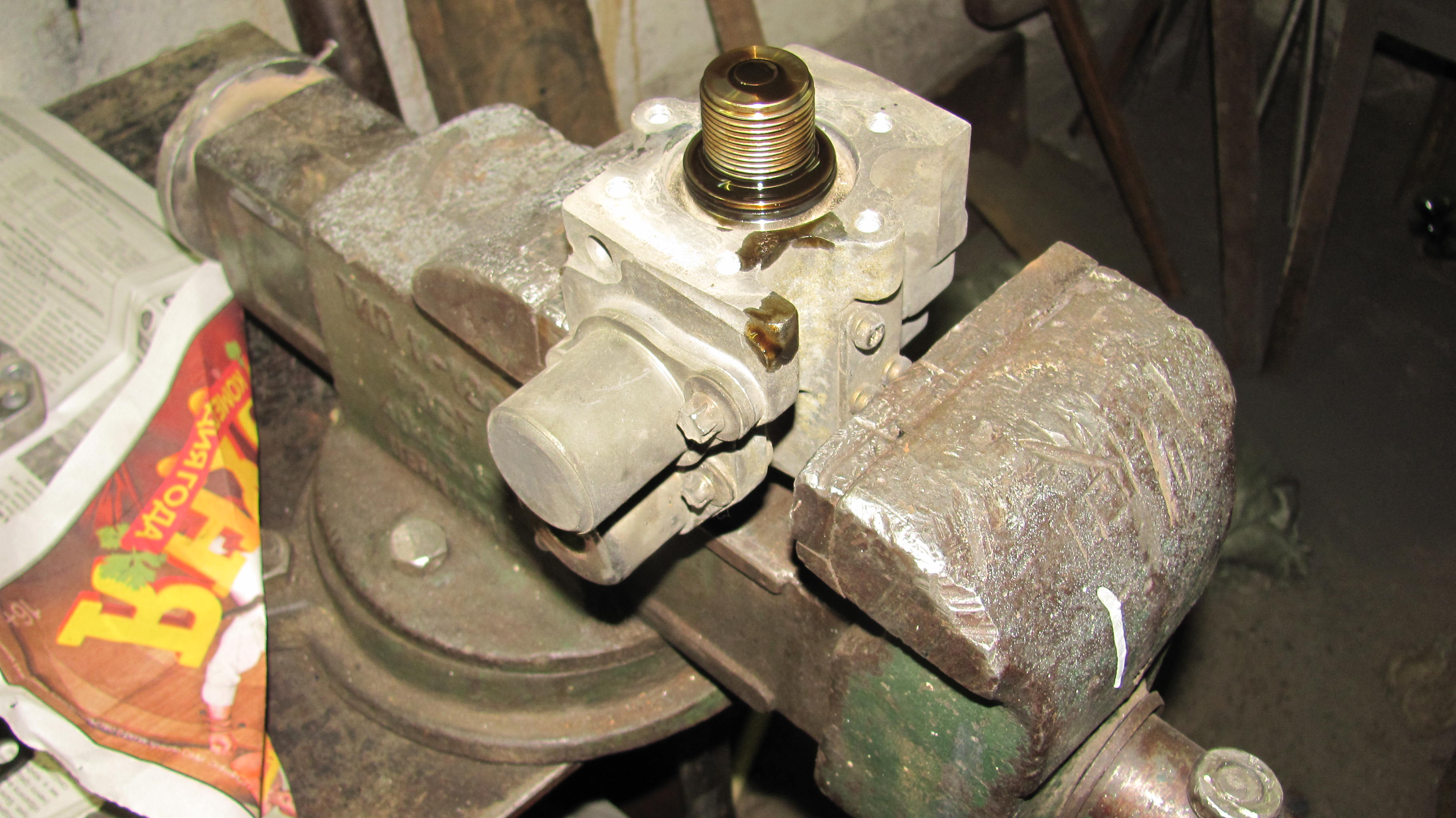

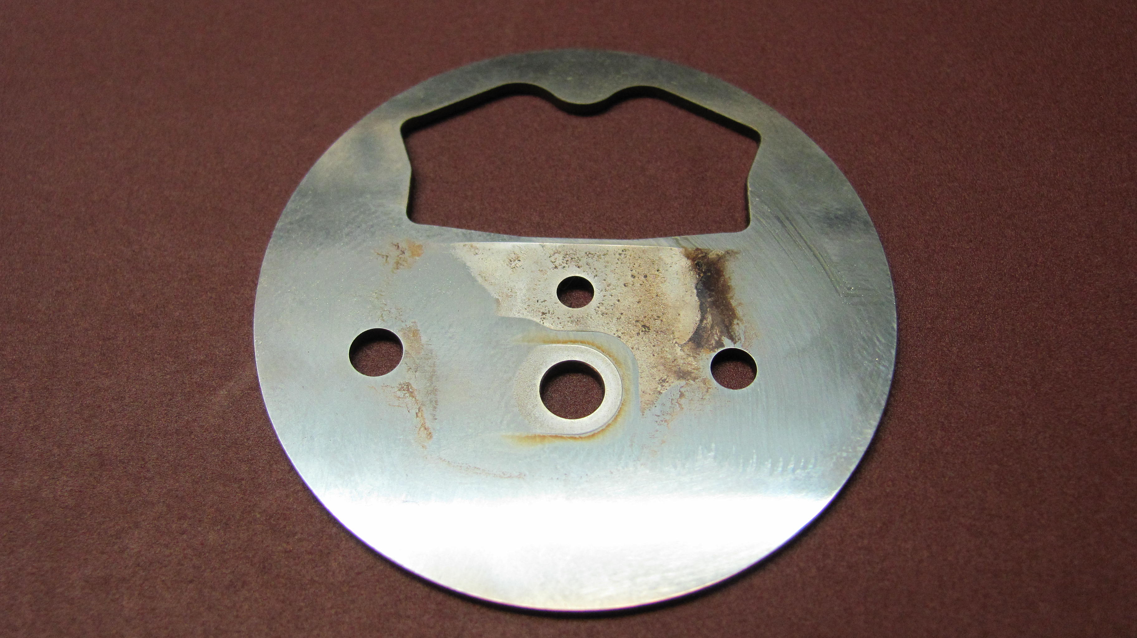

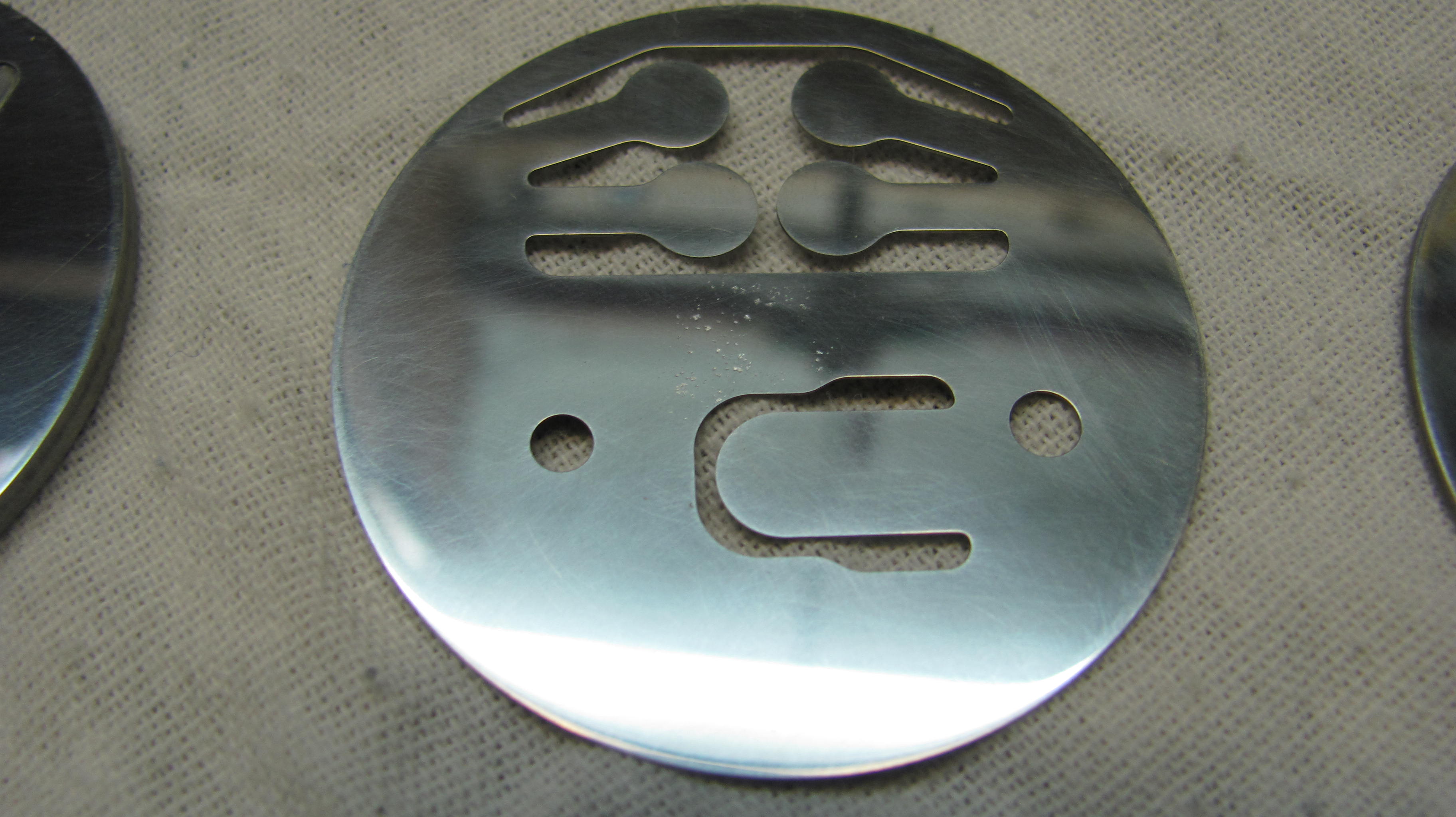

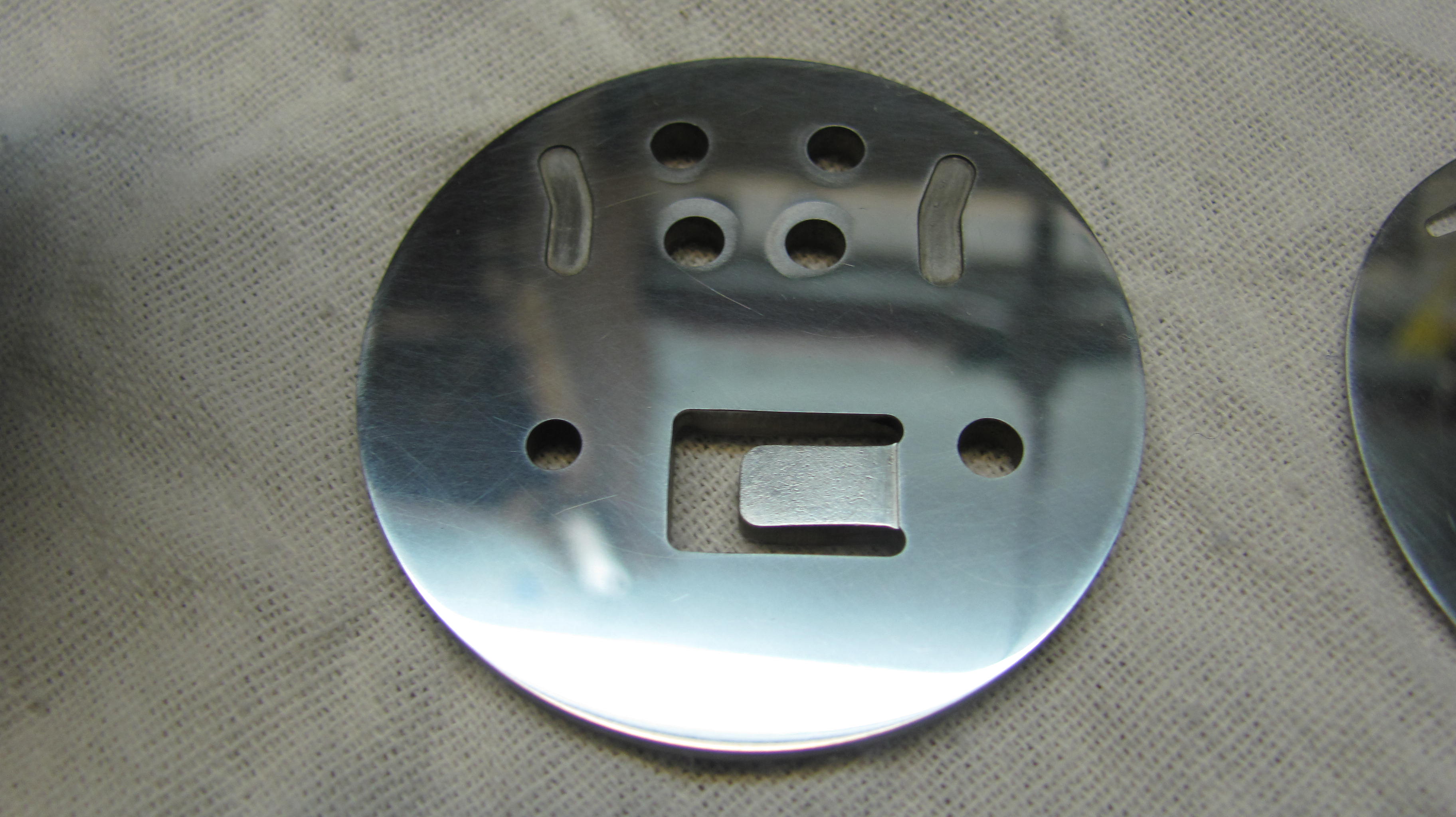

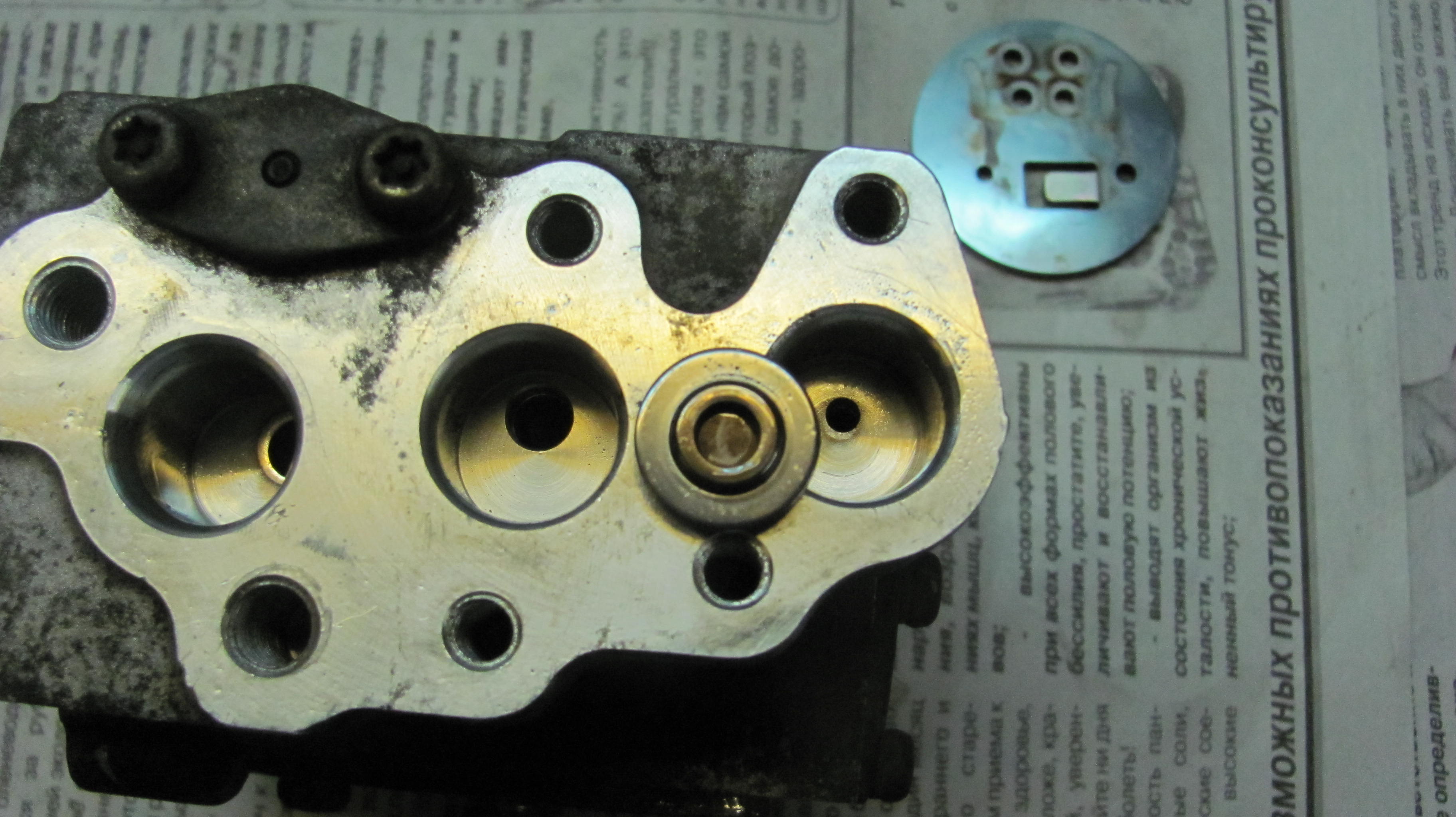

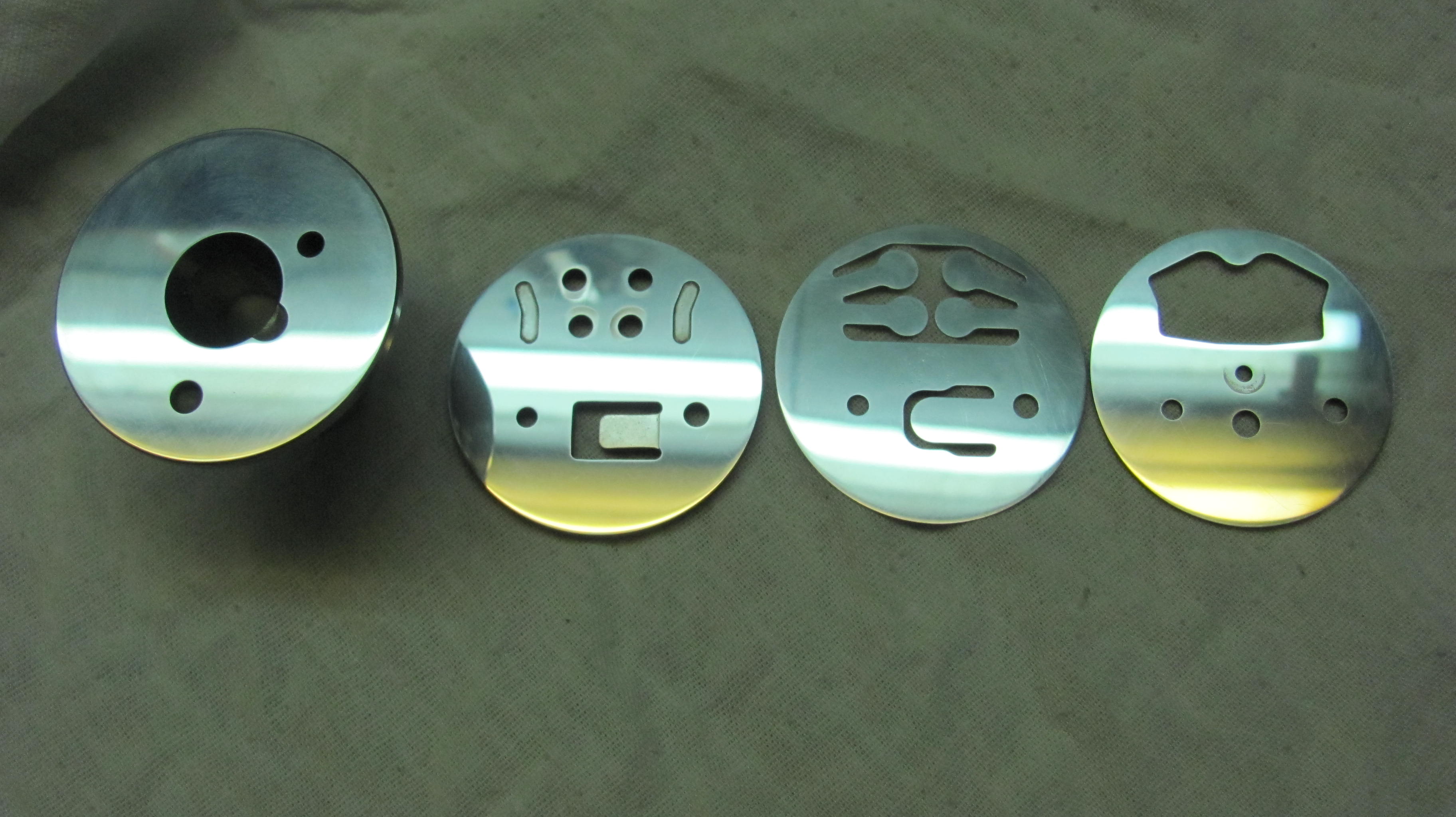

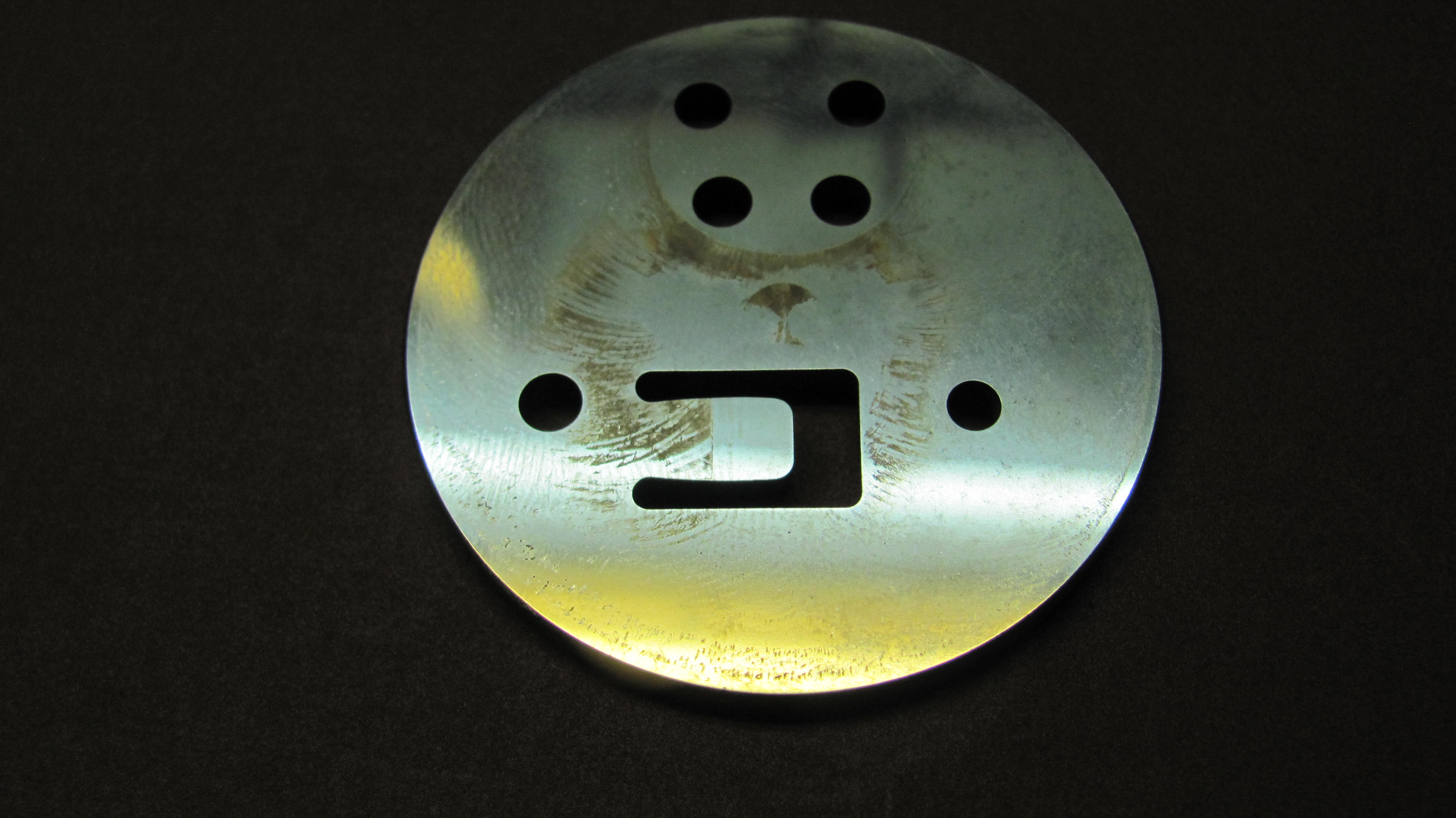

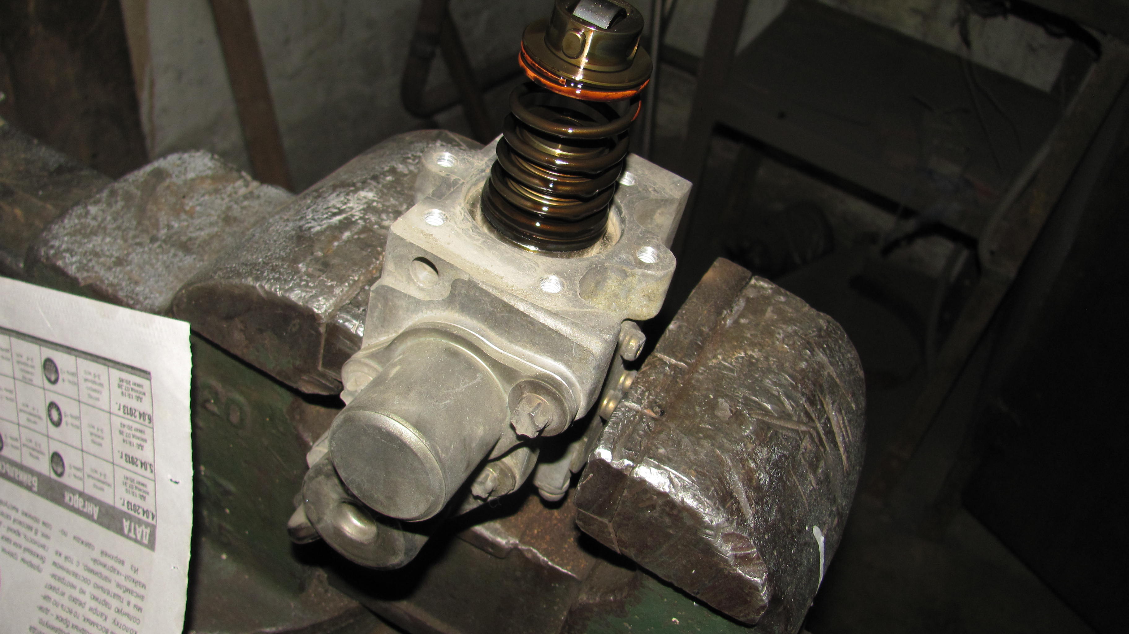

продолжаю отчет.Промыл,почистил ТНВД ,притёр пластины на шкуре №№600,800,1200,2000.Тёр с водой ИМХО так эффективней.Дочистил коллектор и вуск в голове
грязнуля
грязнуля

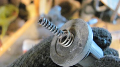

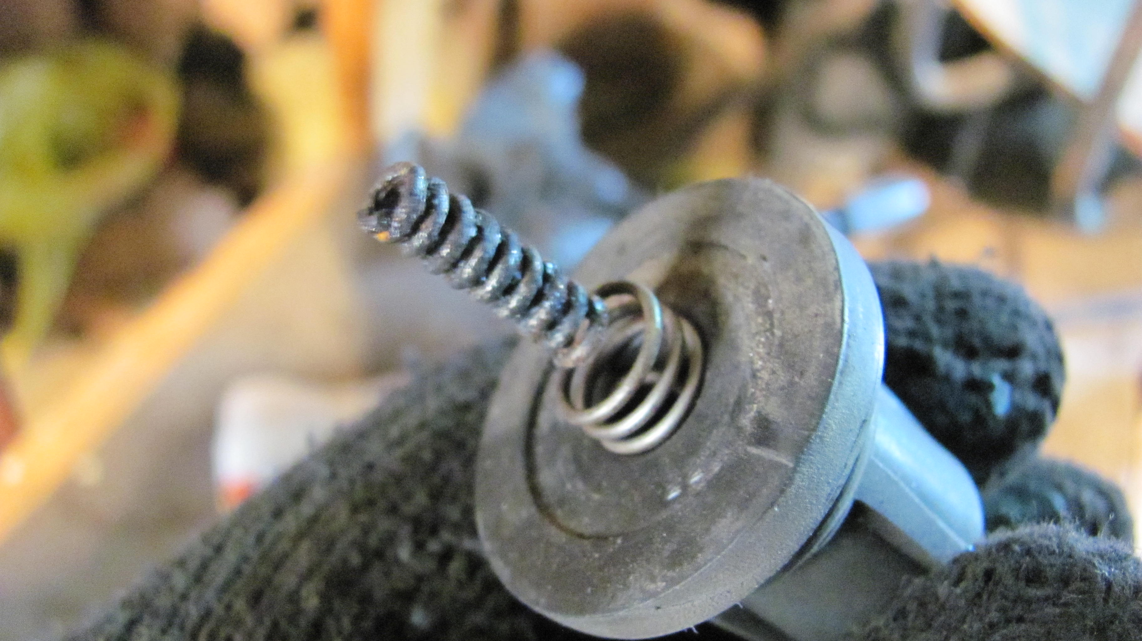

болты откручивать равномерно,крышку придавить,что бы не стрельнула.Верх пружины-красный
с гофрой аккуратней,говорят,можно порвать

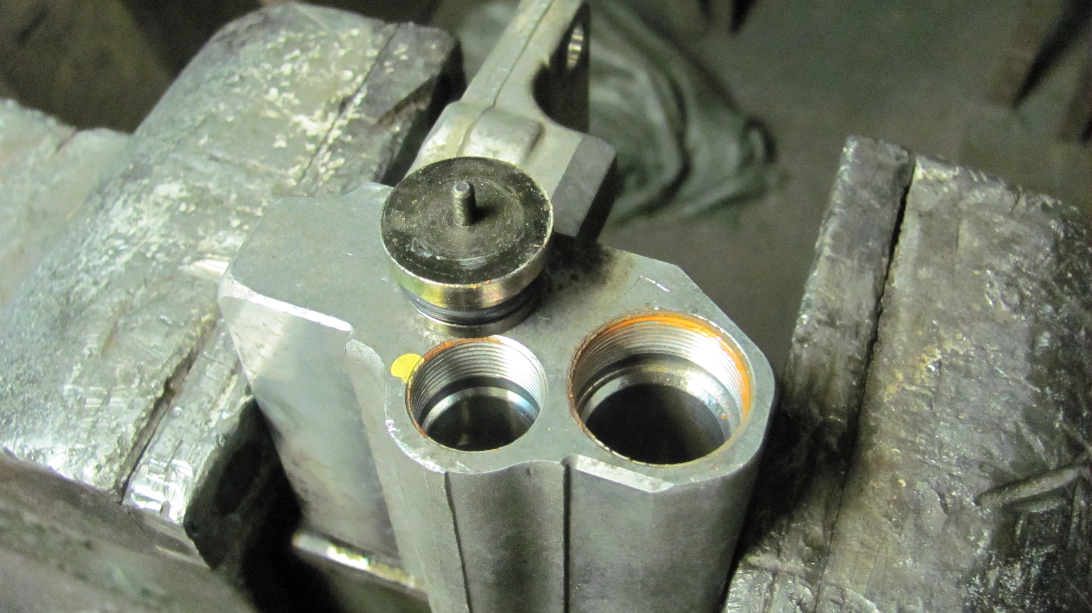

откручиваю нижние крышки,всё извлекаю.Обратка разобралась на раз,а вот подача не поддалась
обойма разшевелилась велосипедным ключом-семейником
двумя отвёртками извлёк аккуратненько гофру
убираю кольцо
перевернув ТНВД достаю пружину с клапаном

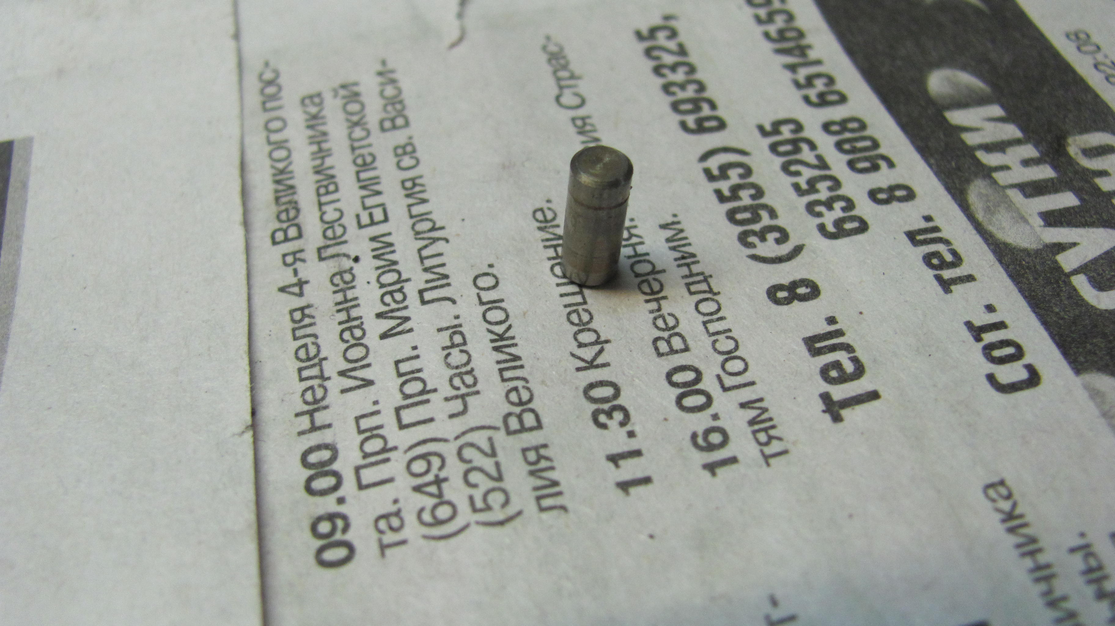

дальше достаю пластины,перепутать не возможно т.к. отверстия для чёпика и обратки разные по диаметру
ЧЁПИК
ЧЁПИК
в разборе:
извлекаю обратный клапан
до шлифовки:
после:
всё моем карбклинером ,собираем.Аккуратно с чёпиком,если пластины съедут,а крышка будет притянута,то готовте 1000 амер.гульденов на новый ТНВД

Девственно чистый впуск:

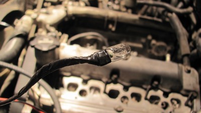

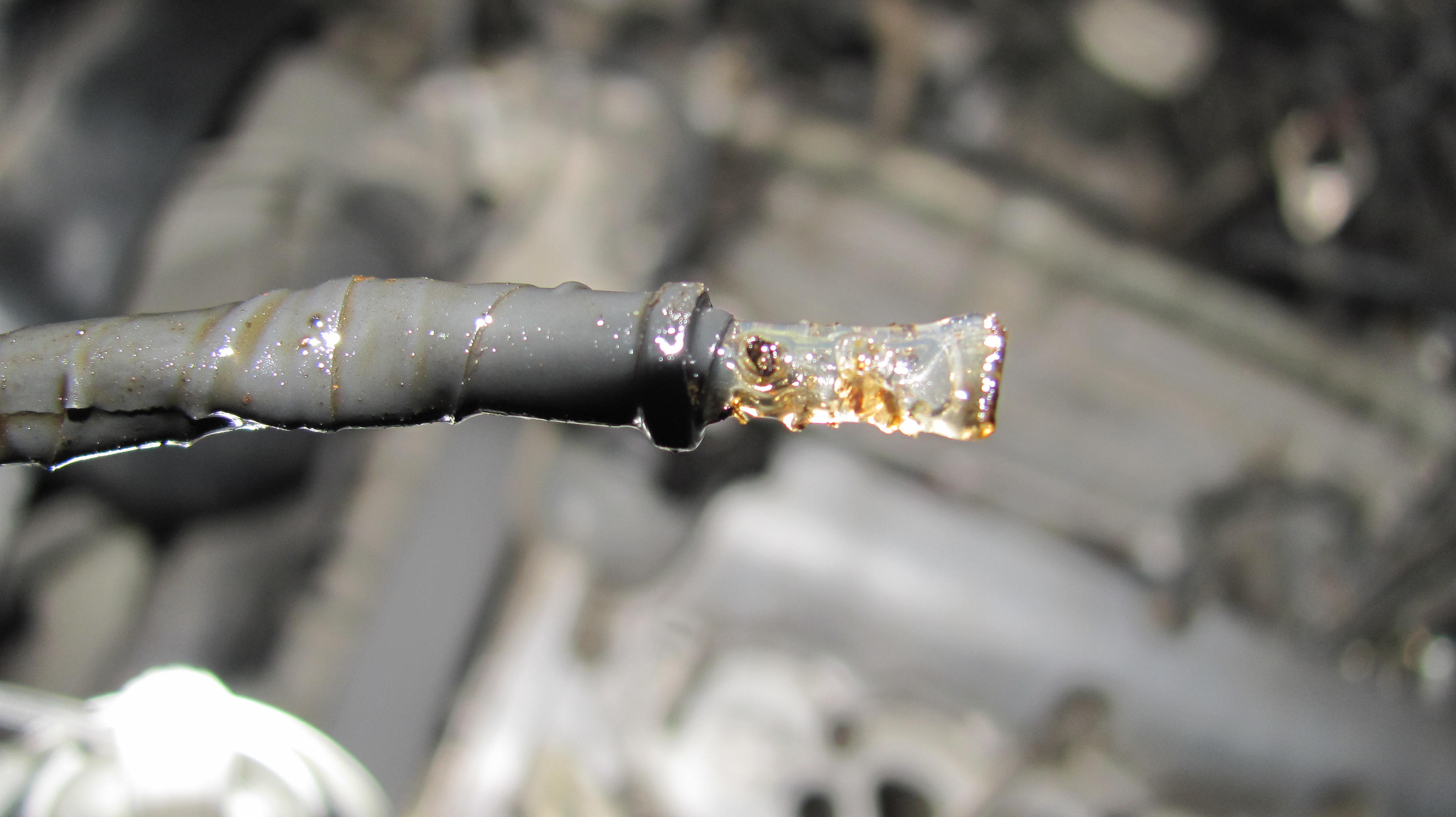

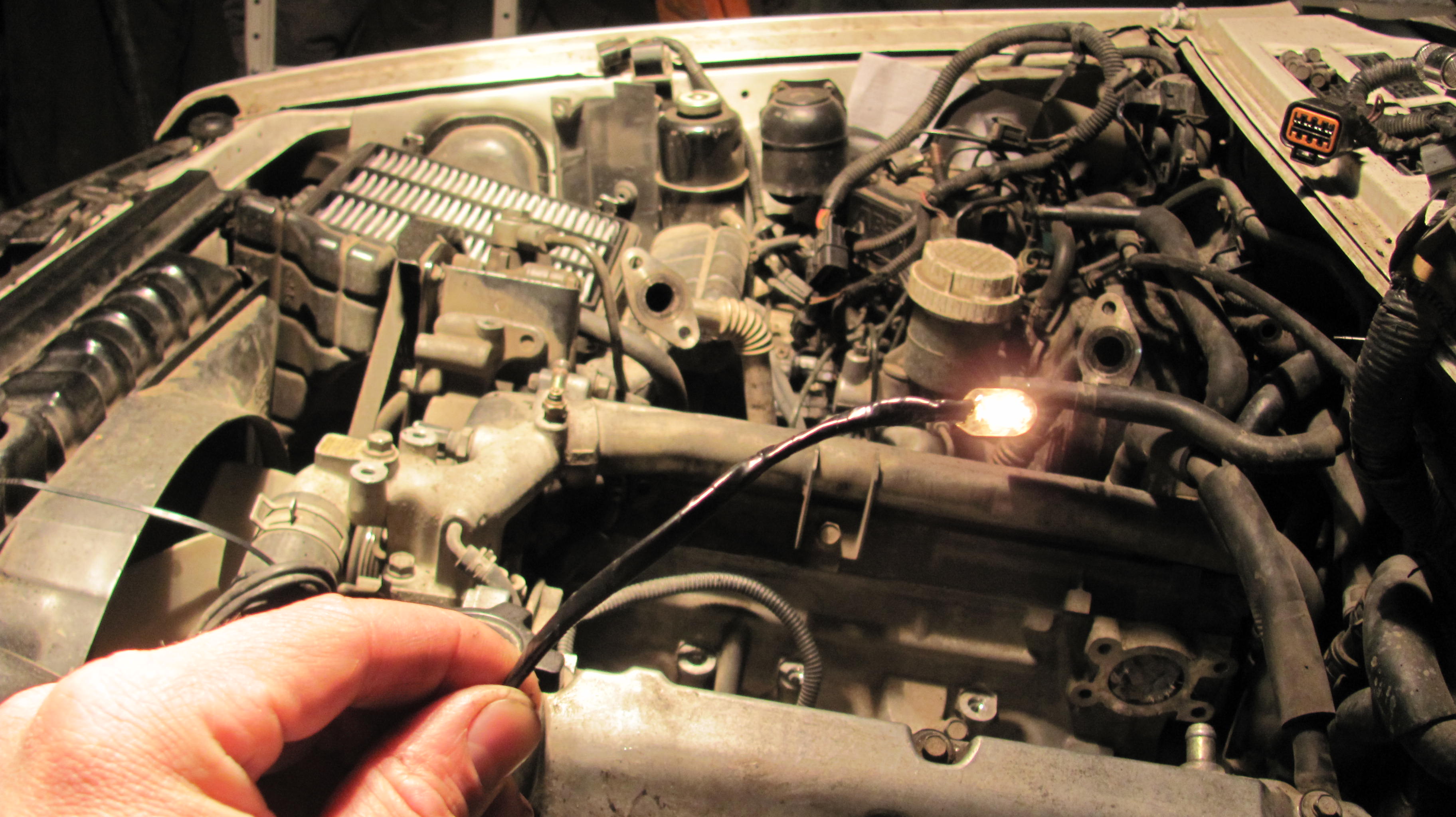

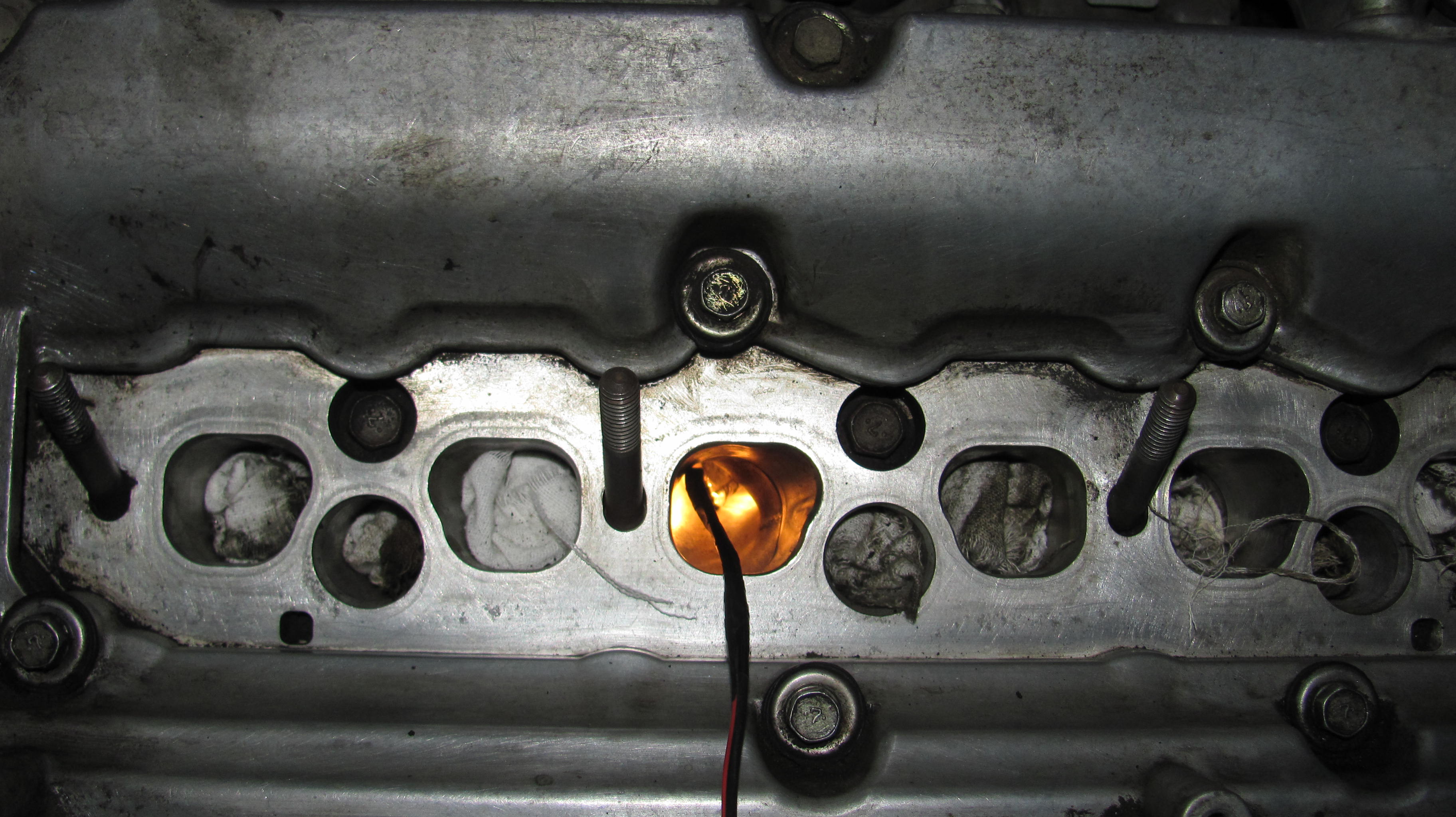

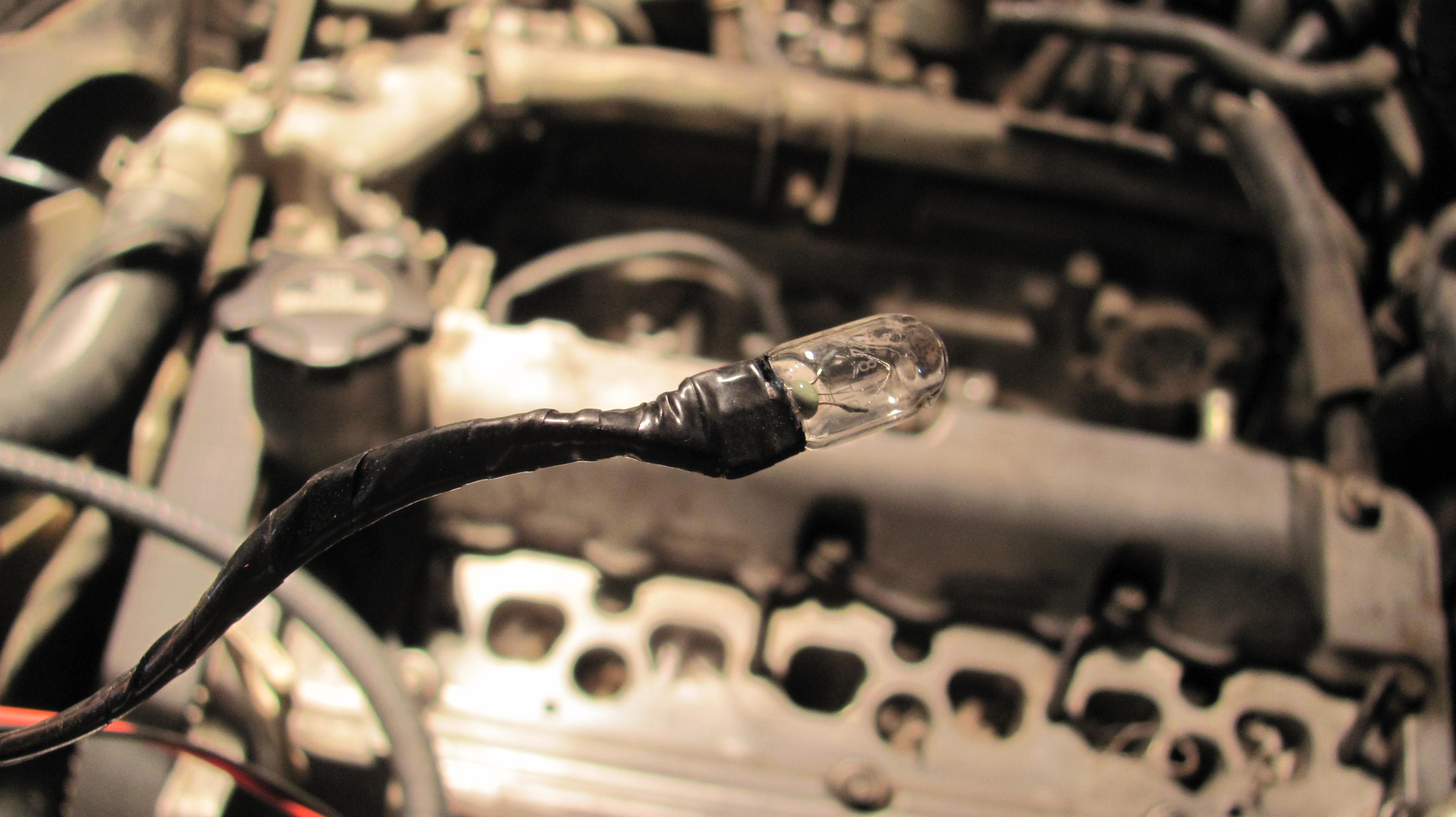

Приблуды для зачистки:
воздух-25 кг на выходе,из колодца,после обработки дрелью выдувает абсолютно весь КАЛ
лампочка-подглядочка:

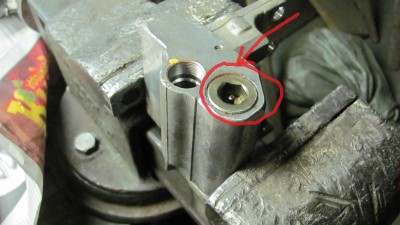

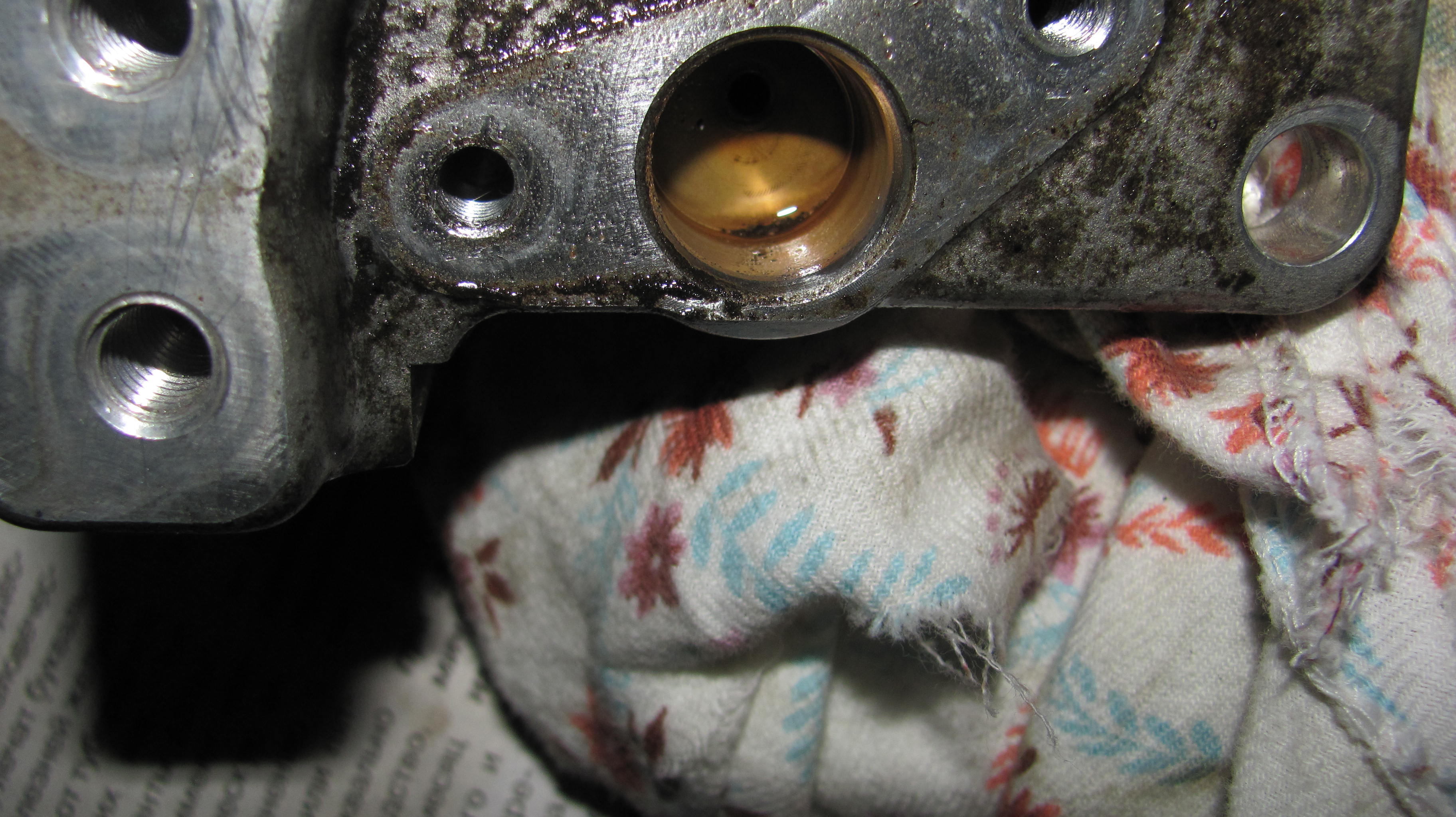

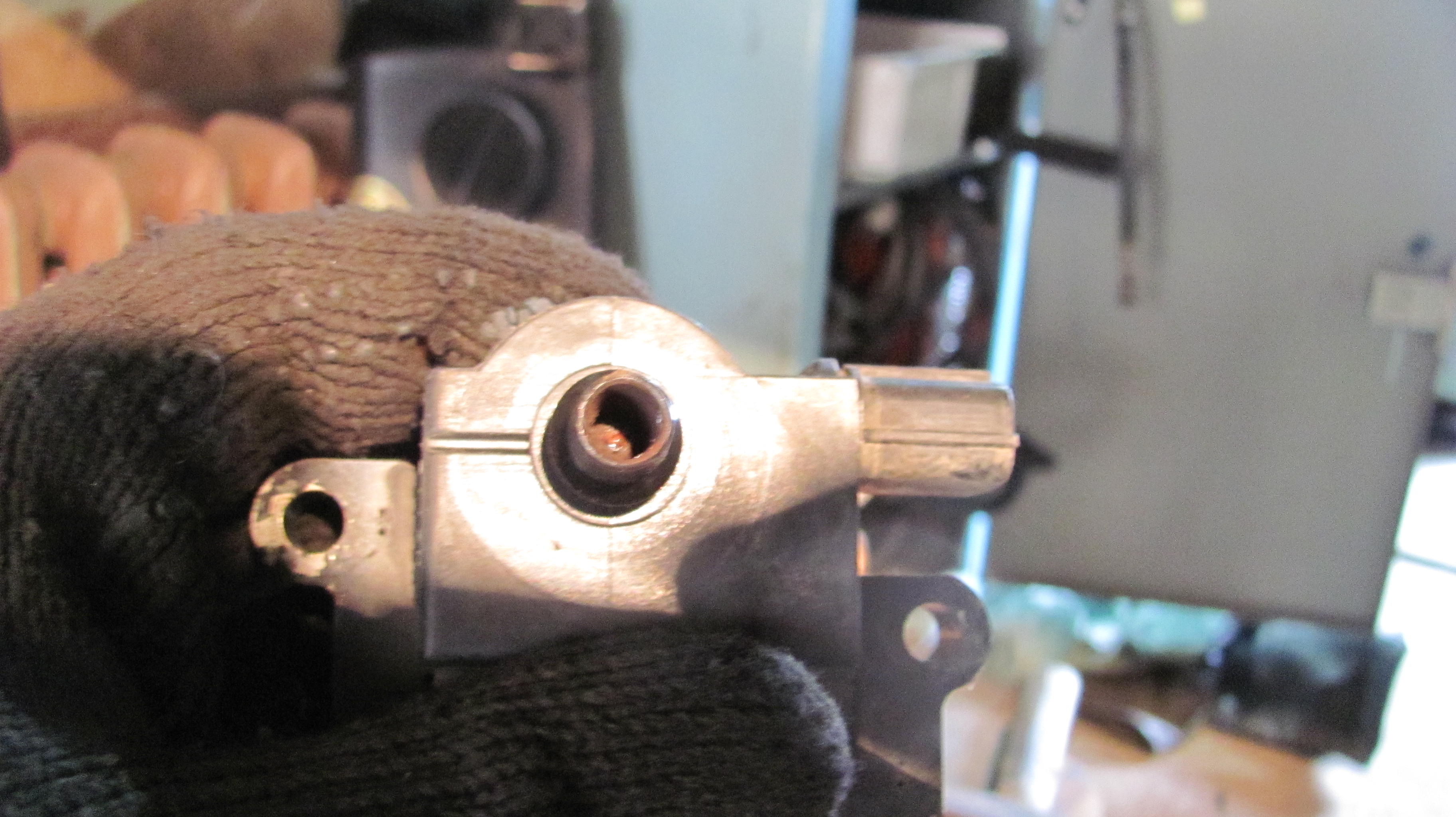

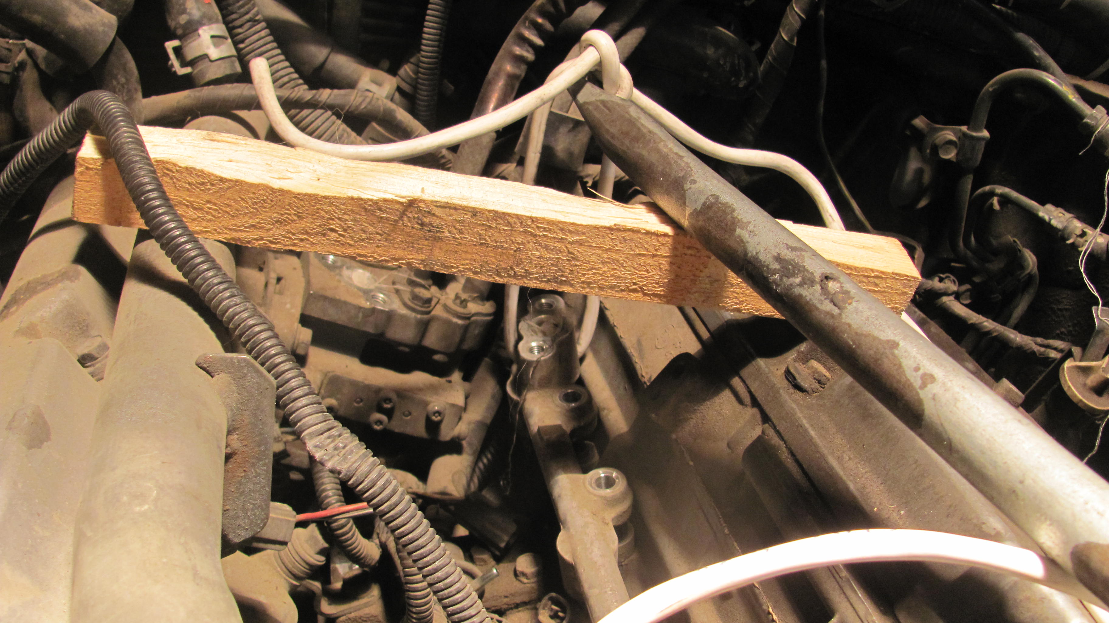

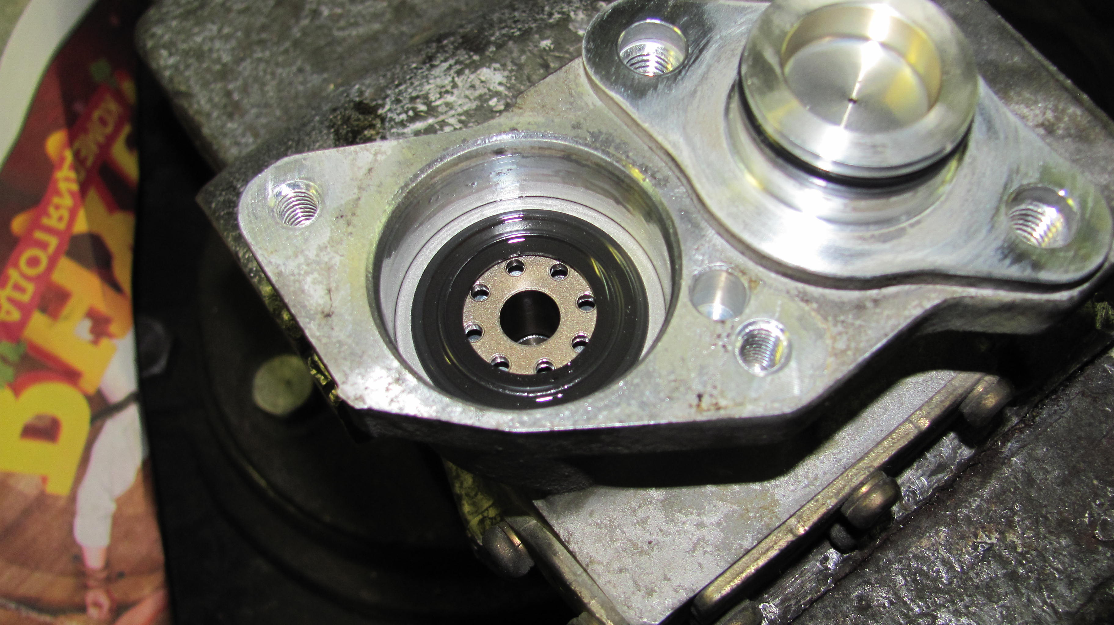

продолжаю тему,не дождавшись ответа с мек1,нахватавшись верхушек с разных сайтов,разбираю регулятор самостоятельно.Перед этим,озадачившись диагностикой с измерением давки добил ТНВД:
откручиваем крепление заглушки
извлекаю заглушку,по ней точу переходник под манометр
обнаруживаю здесь ещё один фильтрик(что камикадзе хотели там фильтровать?),
достаю его при помощи извлекателя фильтриков
у него состояние нового

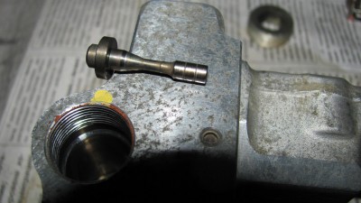

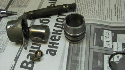

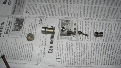

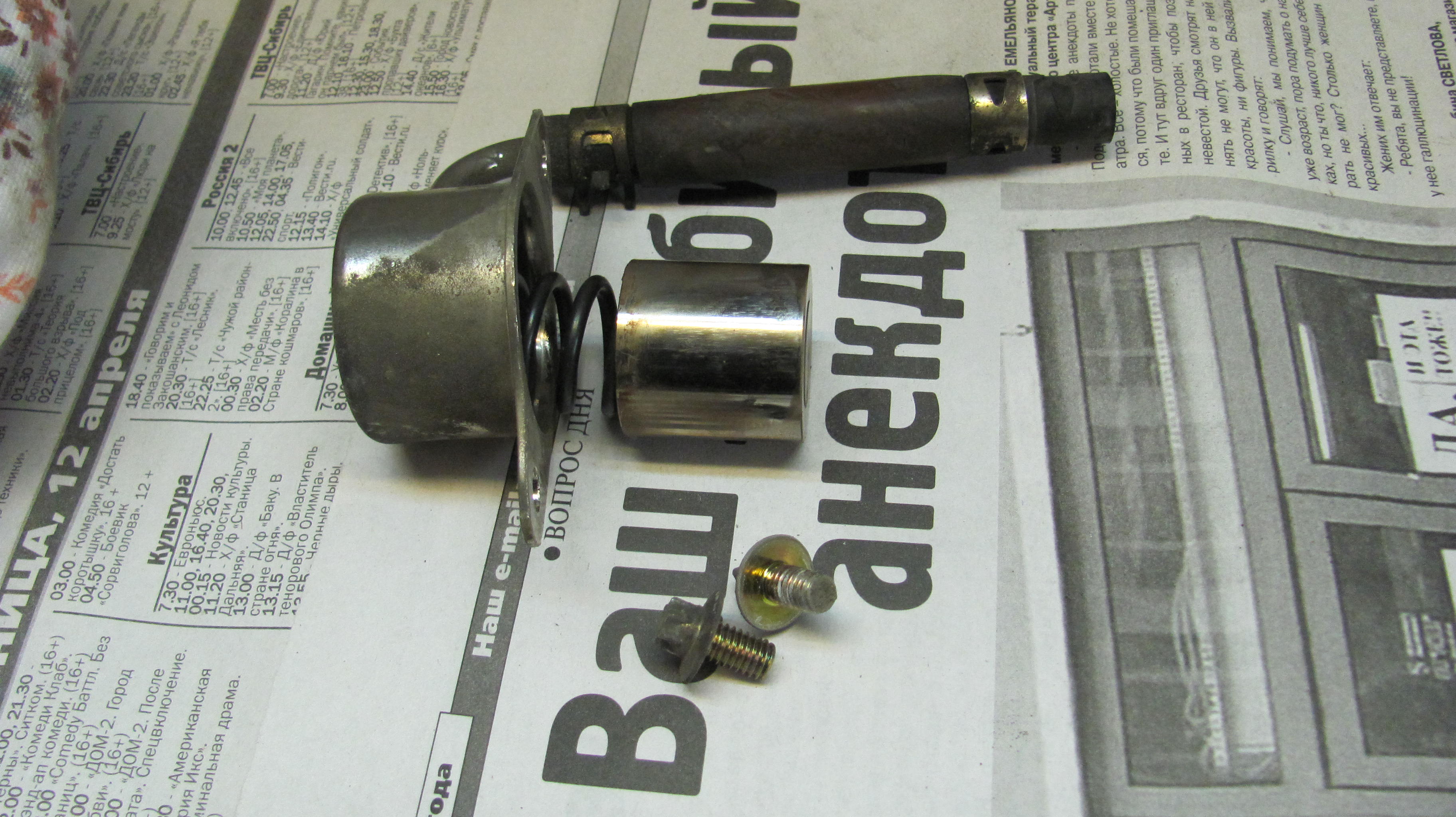

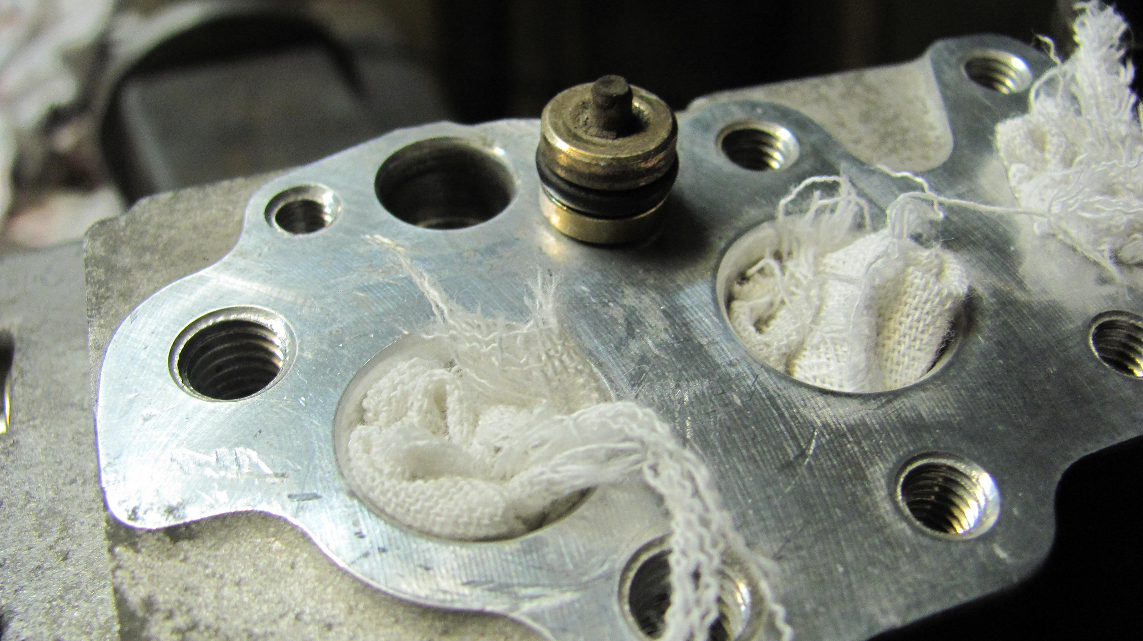

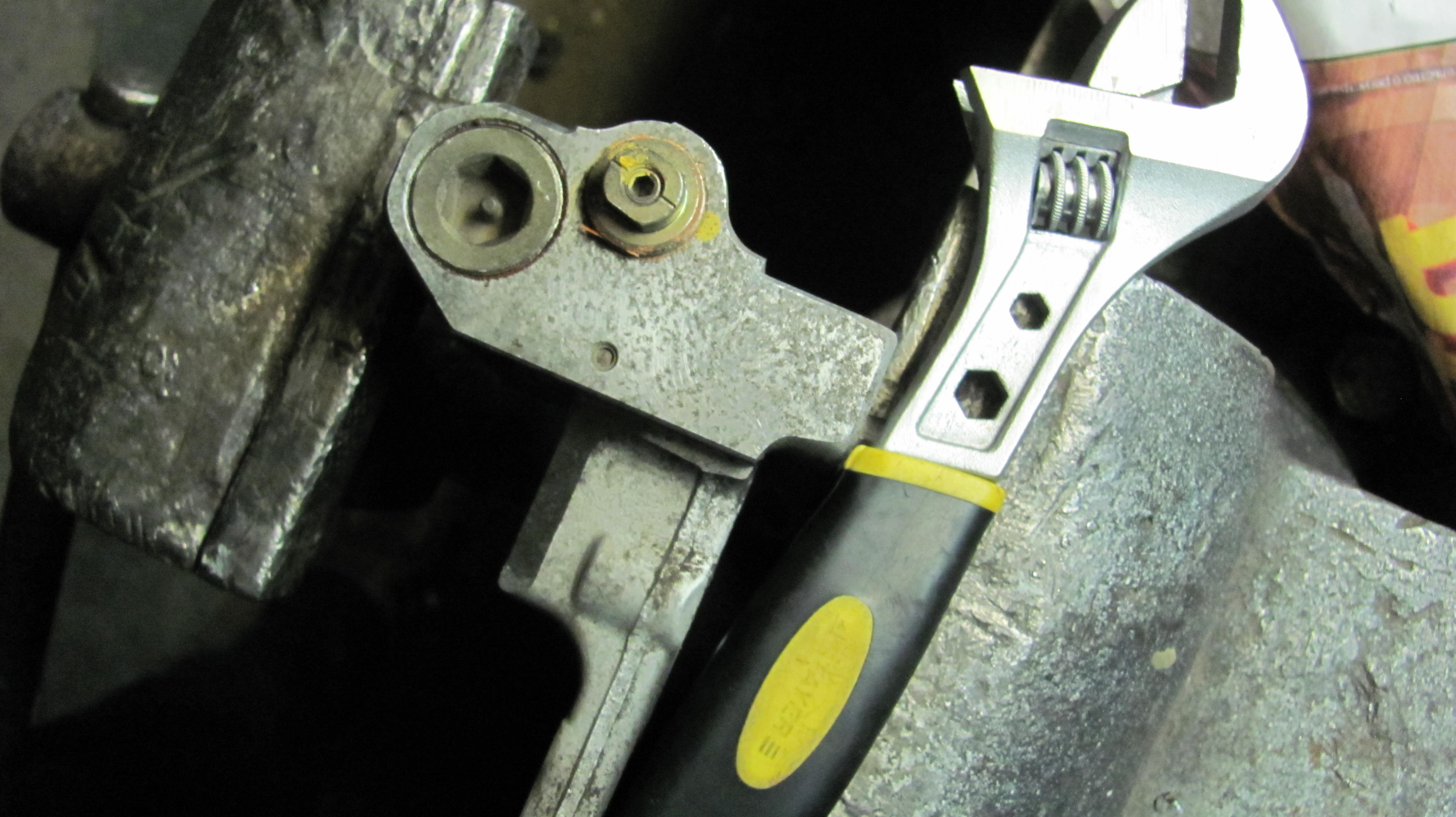

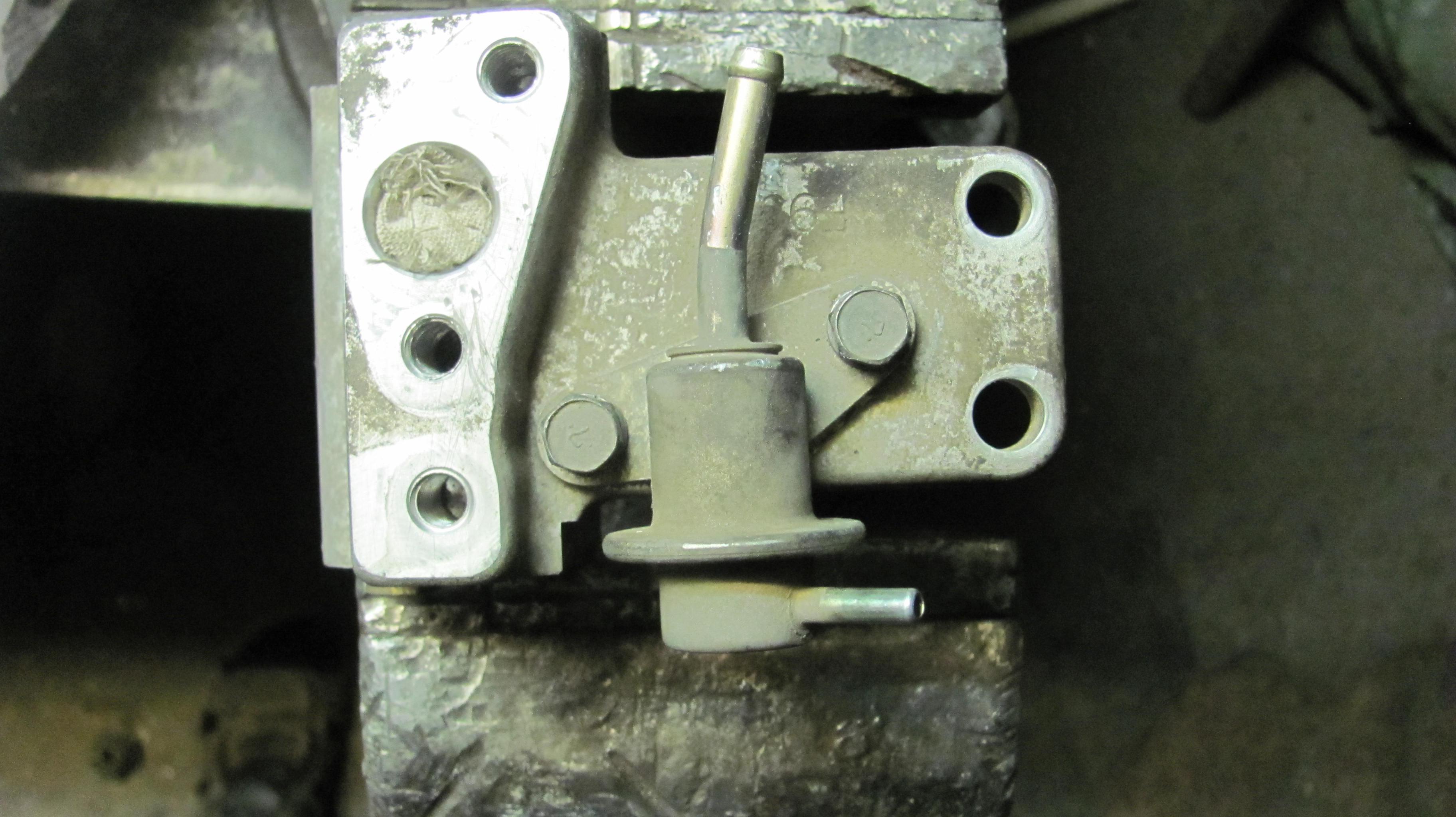

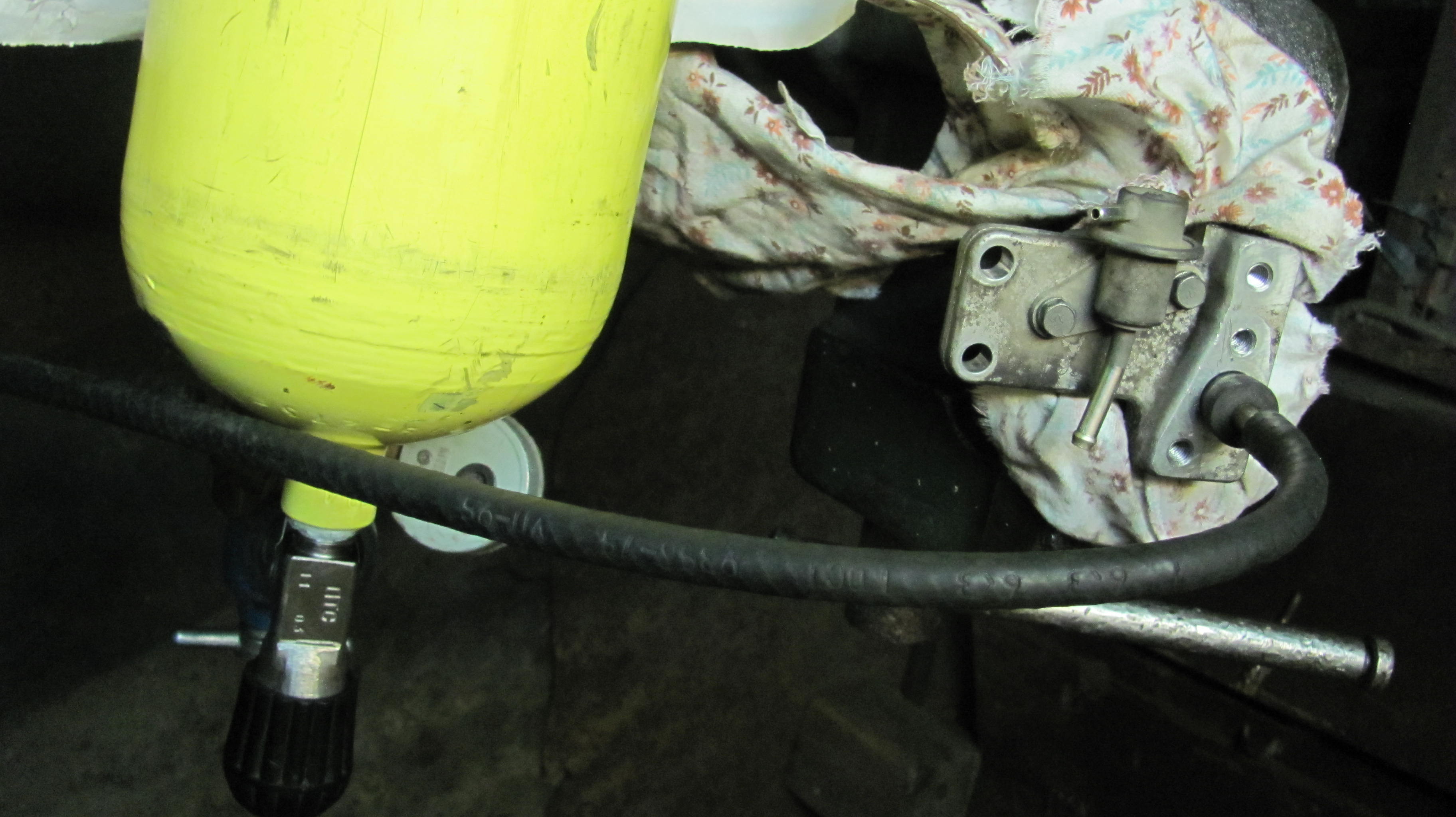

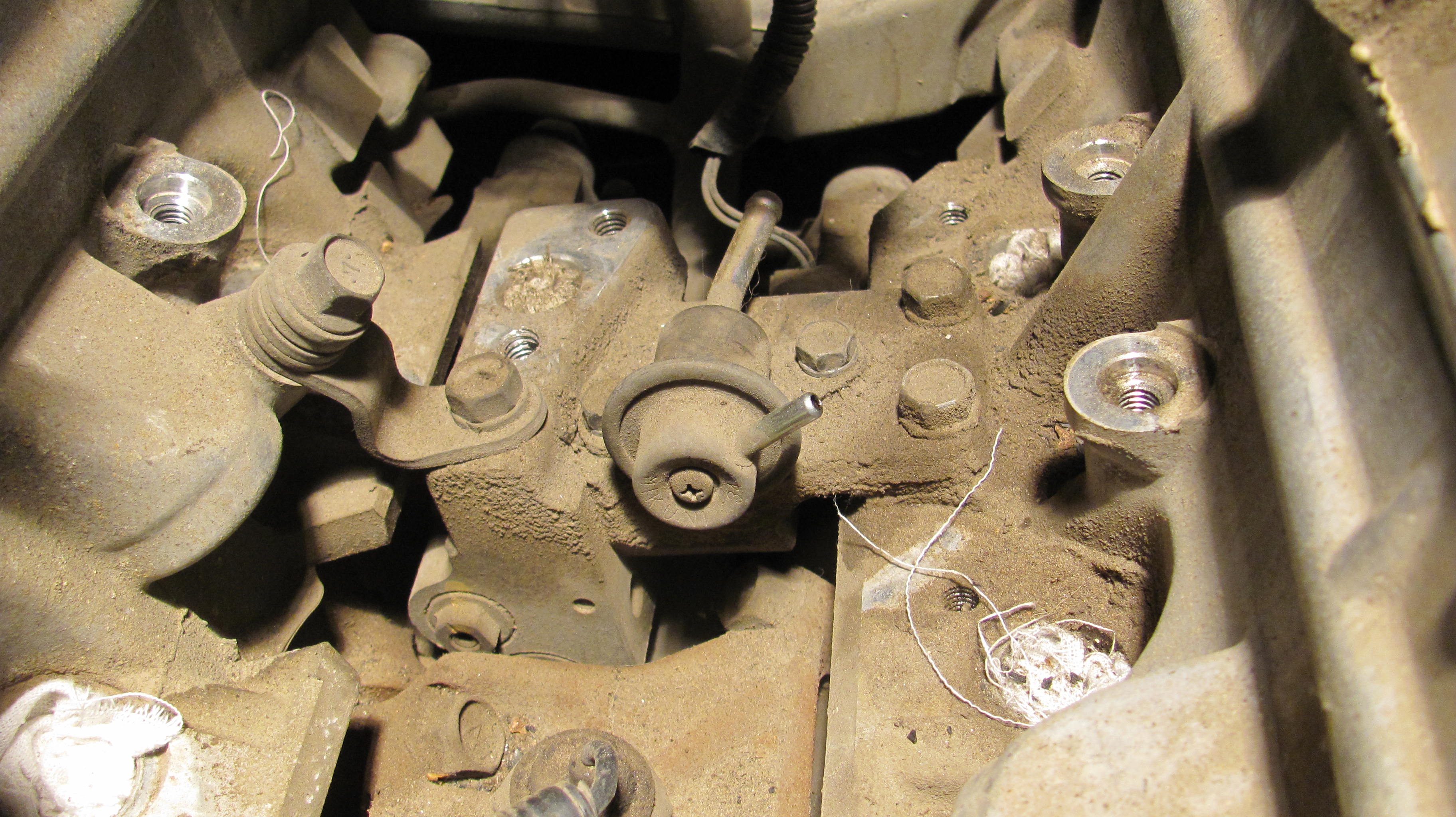

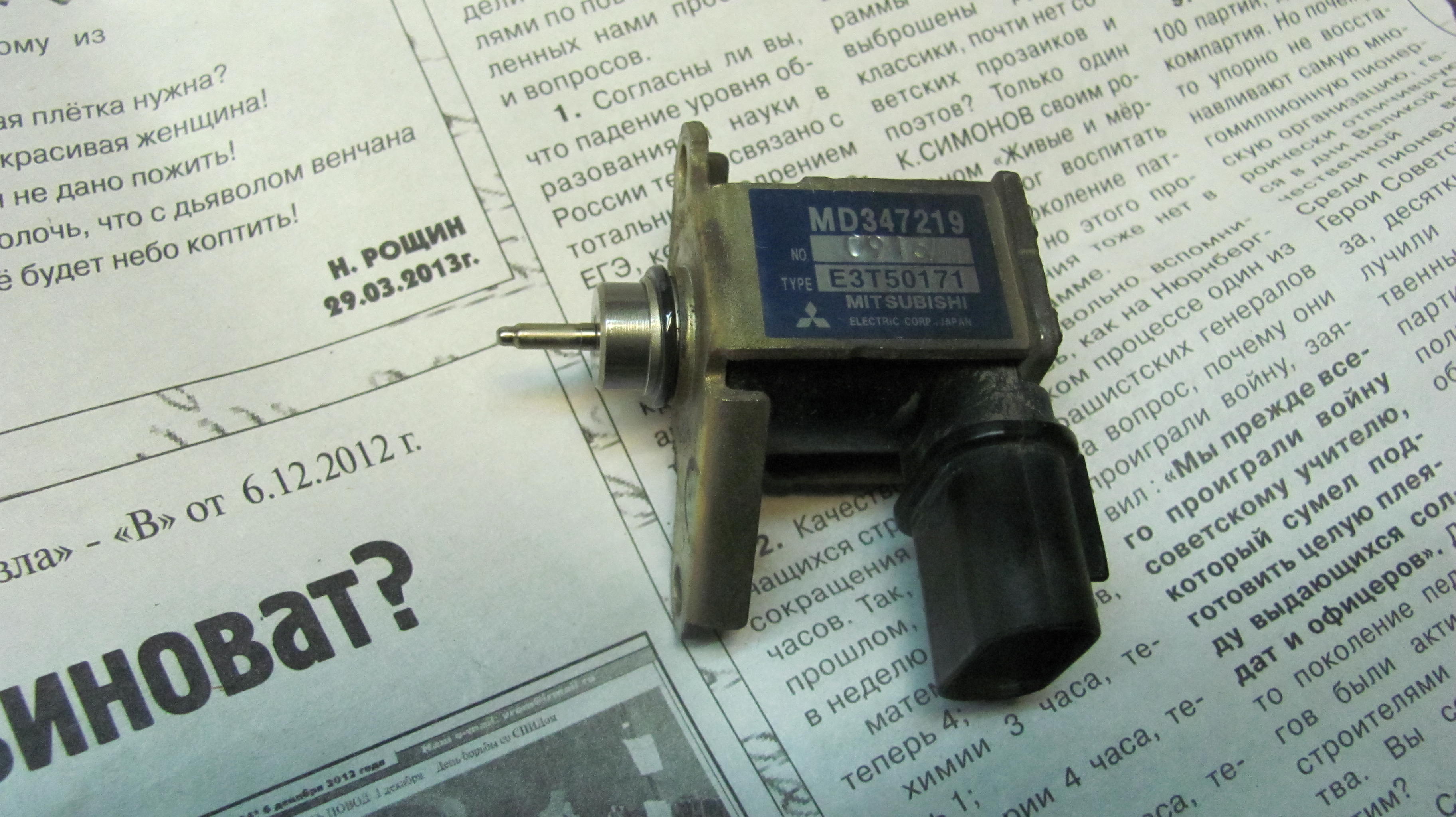

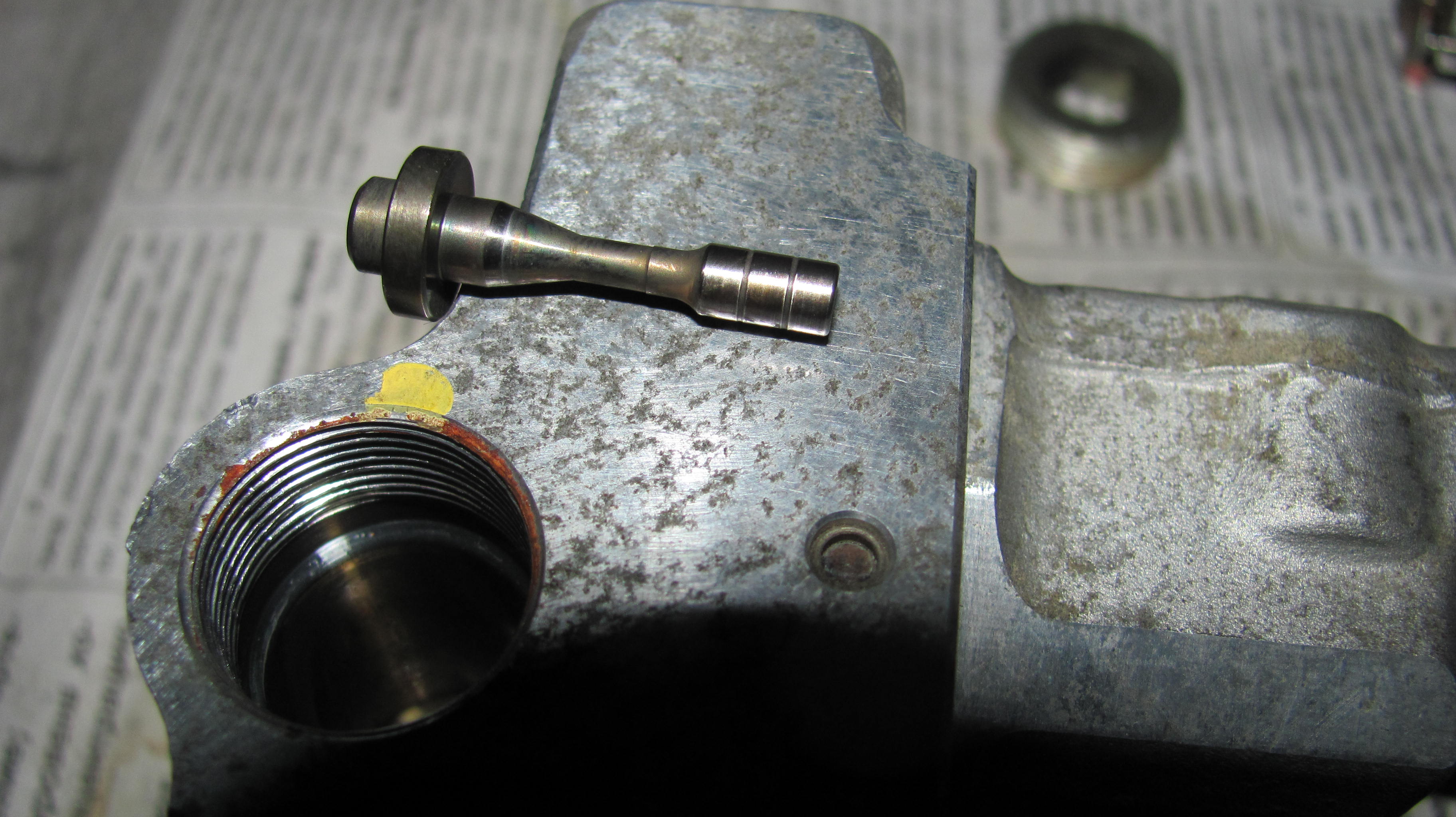

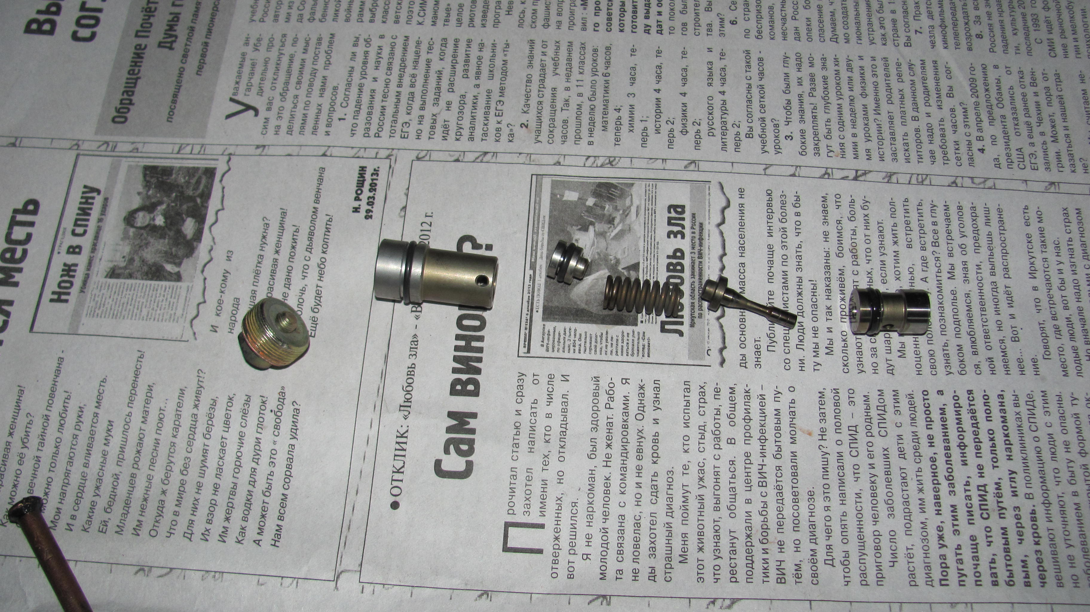

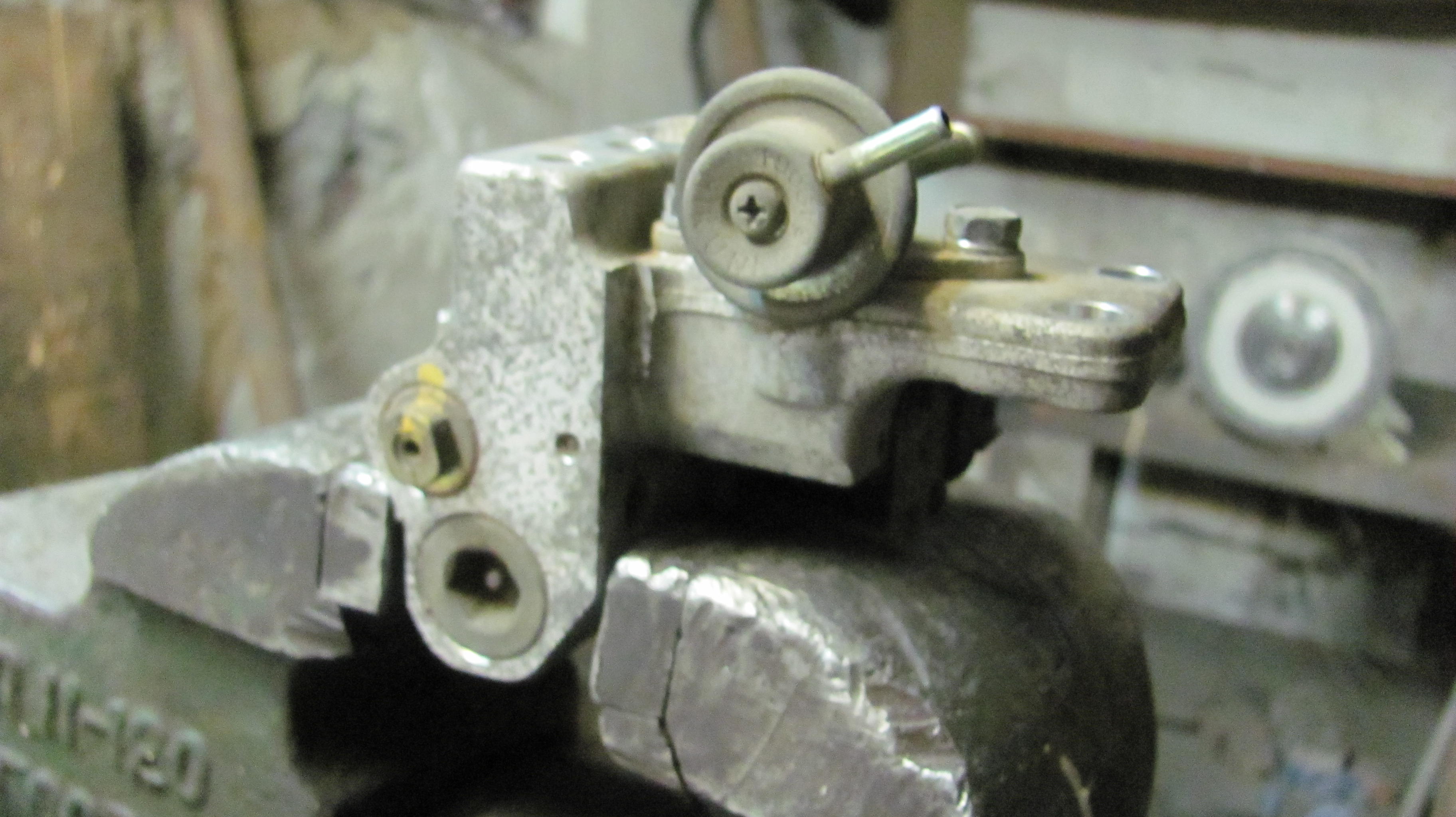

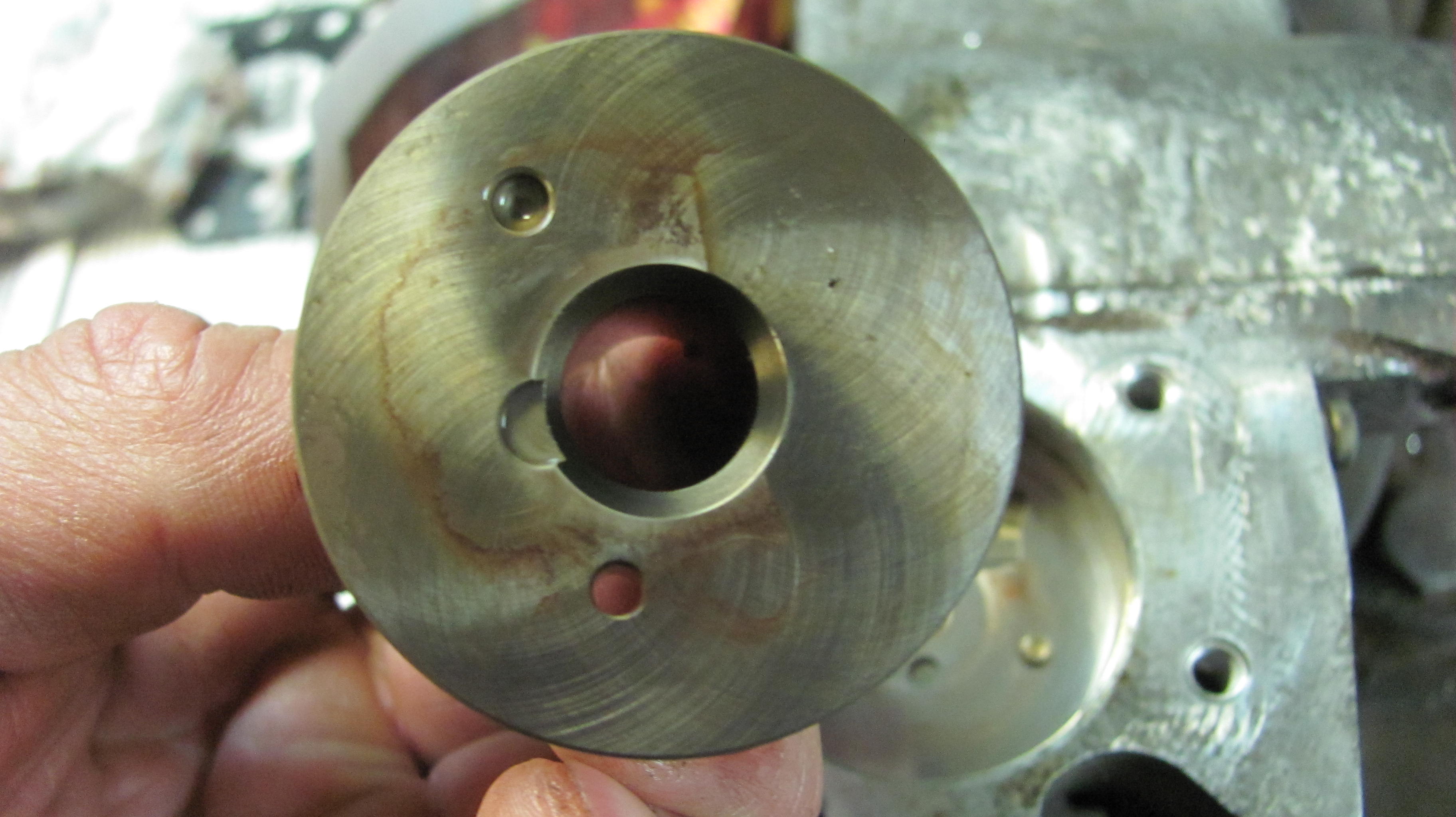

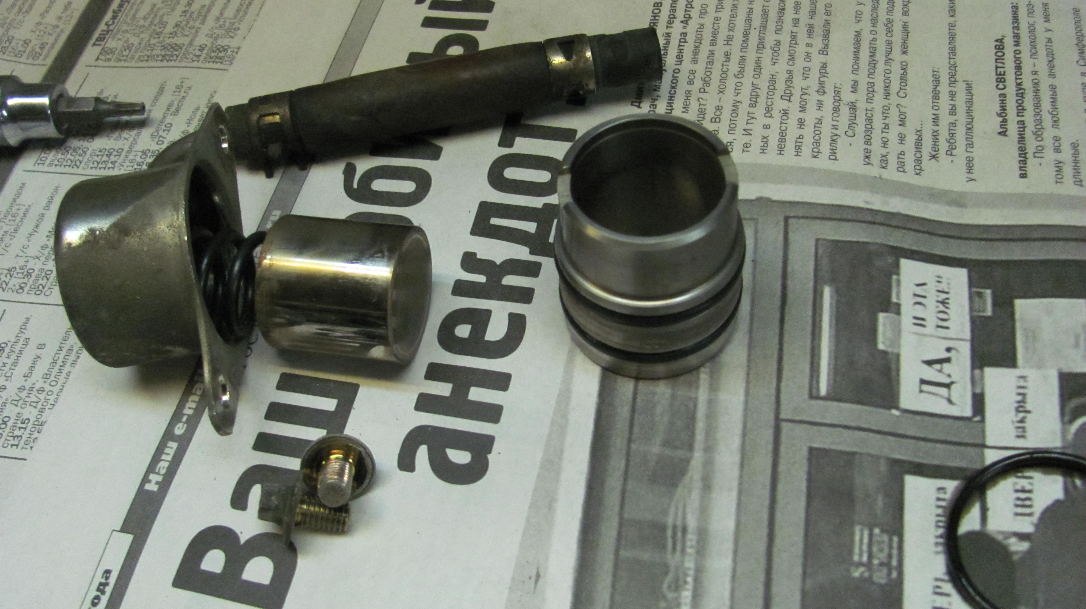

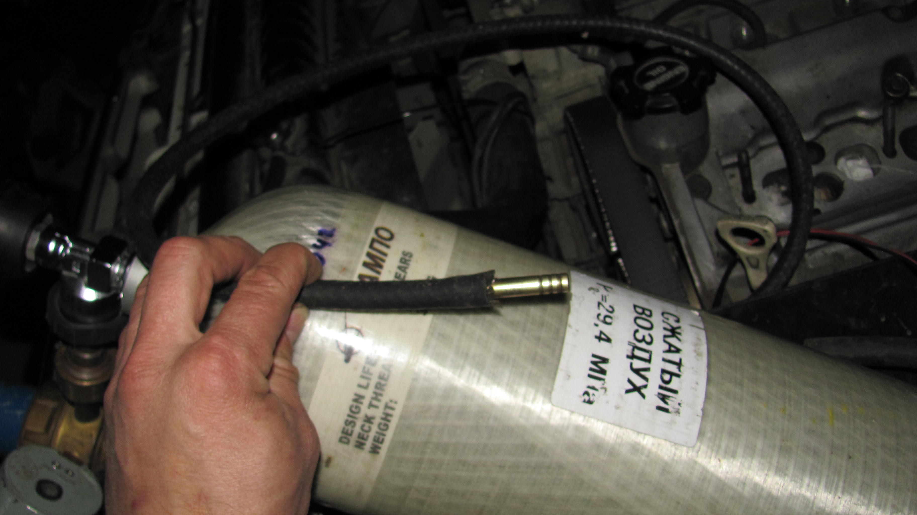

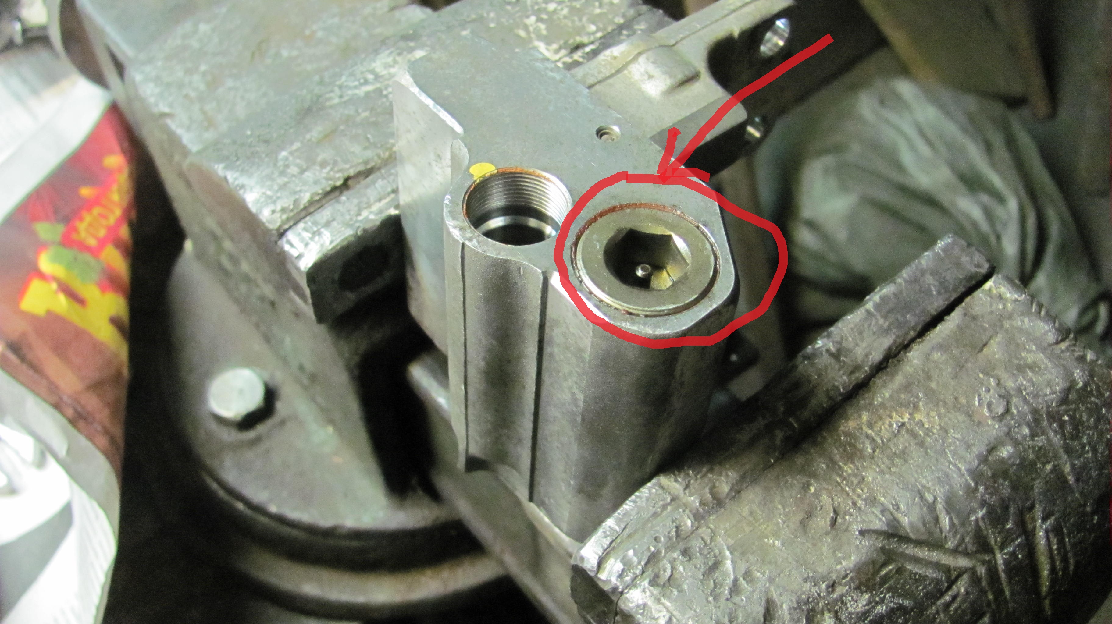

Теперь о регуляторе:
снимаю два клапана-электромагнитный и вакуумный.Под вторым обнаруживаю мелкий песок,который,возможно навалился при снятии снаружи,а так же рыжий налёт.
далее откручиваю заглушку с регулятором под шестигранник(его не трогаю),для этого отлично подошел шведский ключ одной небезызвестной китайской фирмы.И вообще япы,что,под немцев косят?
извлекаю фильтрик из входа в регулятор-он печален,по сравнению с товарищем из ТНВД

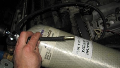

собираю схему из баллона,редуктора,шланга,штуцера и резинового уплотнителя из лаборатории.Обварачиваю регулятор тряпкой,что бы клапан не улетел и давлю воздухом около 40 кг,да,перед этим поставил клапаны на место,что бы лишний воздух не уходил
механизм клапана
клапан
откручиваю гайку под шестигранник
и достаю заглушку,под ней пустая камера
далее всё мою,продуваю и ищу инфу по притирке клапана

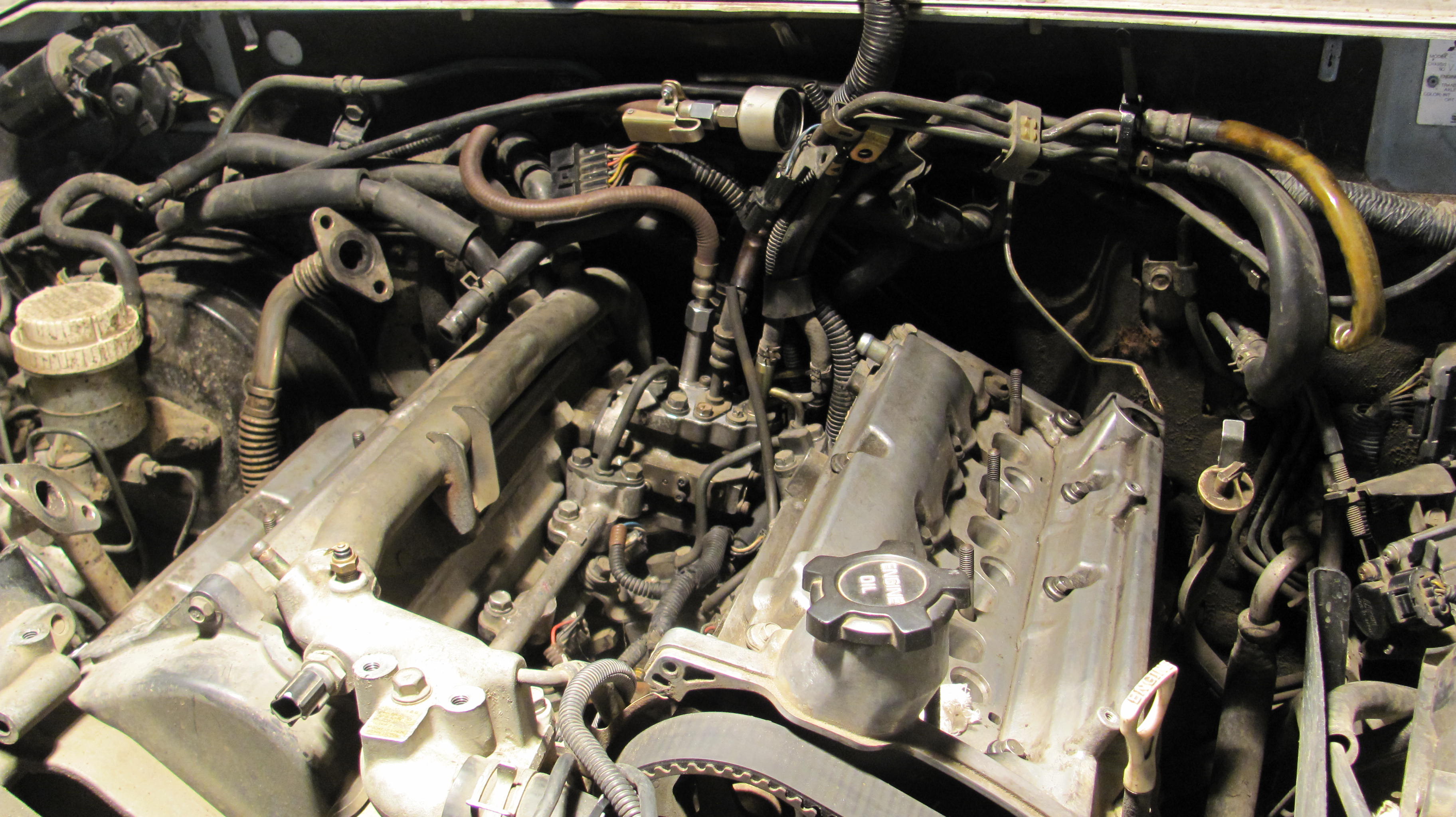

Начинаю собирать всё в обратном порядке:регуятор,ТНВД,топливные рейки.
В рейки внедряю форсы,предварительно смазав маслом(далее проделываю эту операцию со всеми резинками)
Снаряжаю форсунки уплотнительными шайбами при помощи ЛИТОЛа и устанавливаю в голову.
Фиксирую рейки,форсы.Устанавливаю топливопроводы,подсоединяю штекера.

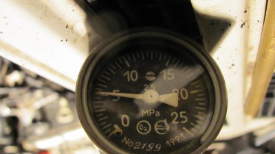

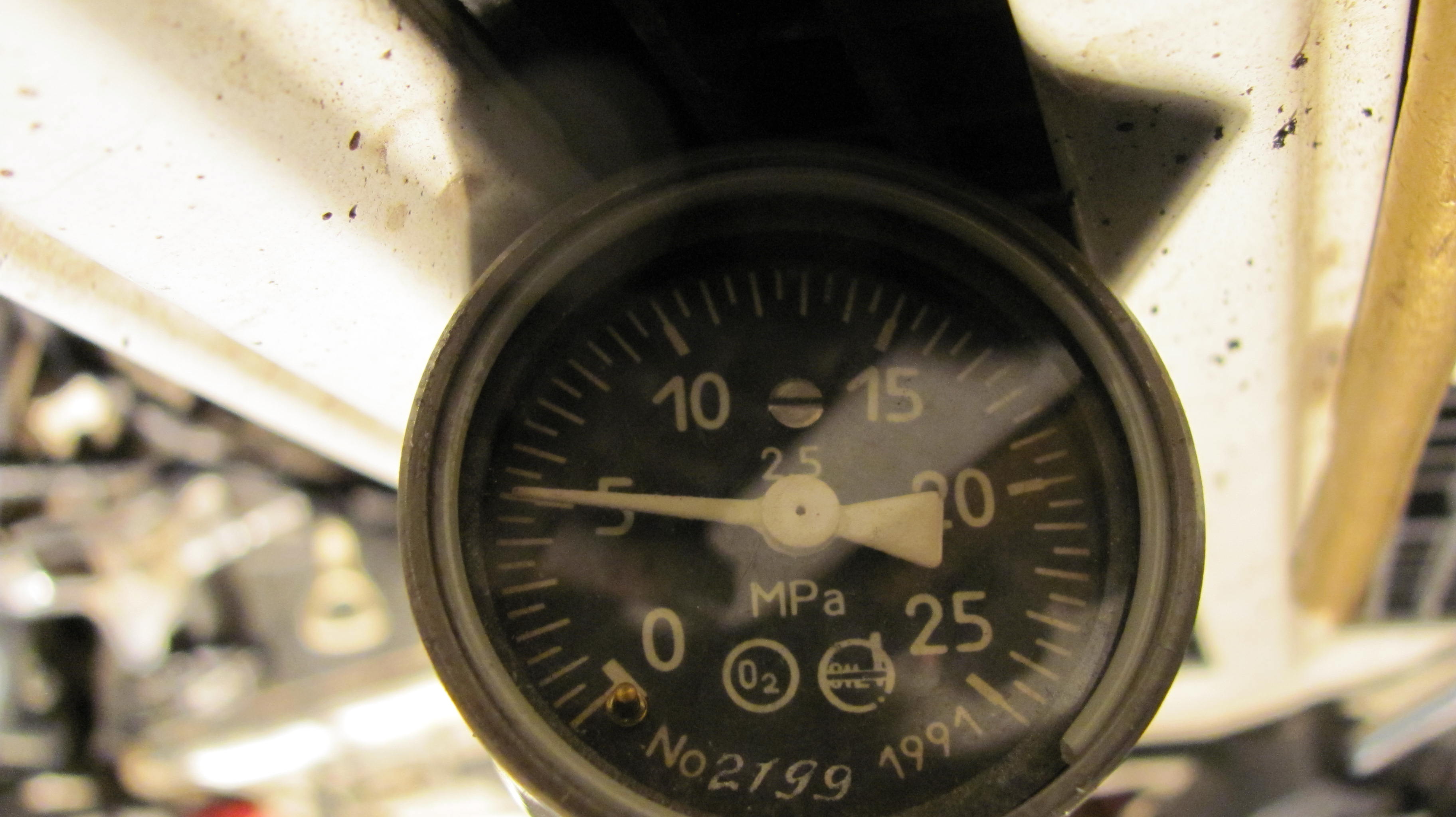

Подсоединяю к ТНВД манометр через переходник
http://mek1.ru/images/thumbnails/images ... 33x100.jpg

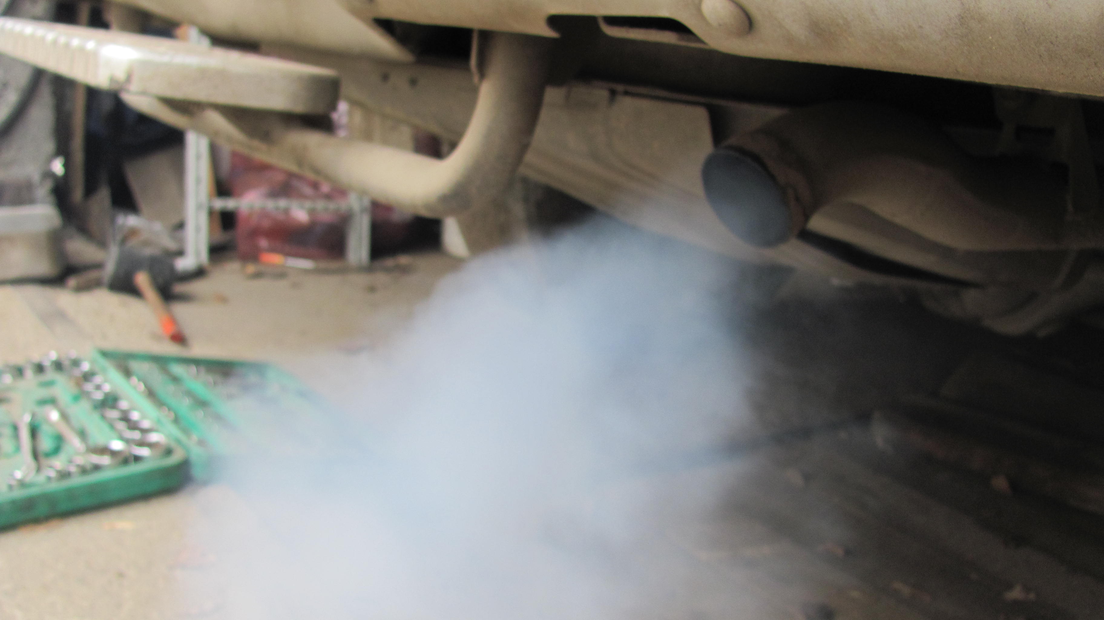

подсоединяю разъёмы ДПКВ и ДПРВ,крутю стартером очень долго(АКБ почти сел)
вот результат:
:*THUMBS UP*: :*THUMBS UP*: :*THUMBS UP*:
Дальше выставляю при помощи электрода все цилиндры примерно в одно положение и запускаю в работу ШУММУ,вот этой приблудой:
-капельница примотаная к электроду,с запаяным концом и прожжеными отверстиями по кругу.
на утро пока чистил наконечники и катушки от коррозии
брызганул ещё(в общем ушёл 1 баллон),через час произвёл откачку -в двух горшках (5 и 6) было около 5 кубиков,в остальных пусто.
прокрутил стартером-остатки вылетили на тряпку.Вкрутил старые свечи,подсоединил разъёмы.И вот результат:http://youtu.be/GHb3ScIQLPE
завелся со второго раза, было очень,очень много дыма.Погазовал,прогнал по городу назапредельных оборотах чтобы просрался.
Я очень счастлив :*YAHOO*: :*YAHOO*: :*YAHOO*:
кстати о ЕГР-заглушил я его.Прокладки сделал из пластин фотоглянцевателя и установил их с обеих сторон клапана.
далее следует обязательная смена масла и свечей.
Свечи спокойненько извлекаются проточенной до 20,5 мм головкой,без снятия коллектора.
Доклад о расходе ГСМ выложу после первой тысячи.

дядя Джека писал(а):получив ответ с МЕКа,отревизировал регуляторhttp://forum.mek1.ru/viewtopic.php?f=1&t=28705#p222225,при его сборке все резиновые колечки надо смазывать тонким слоем масла(дошло после того как порвал одно,пытаясь впендюрить на сухую).
вот результат:
