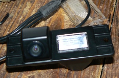

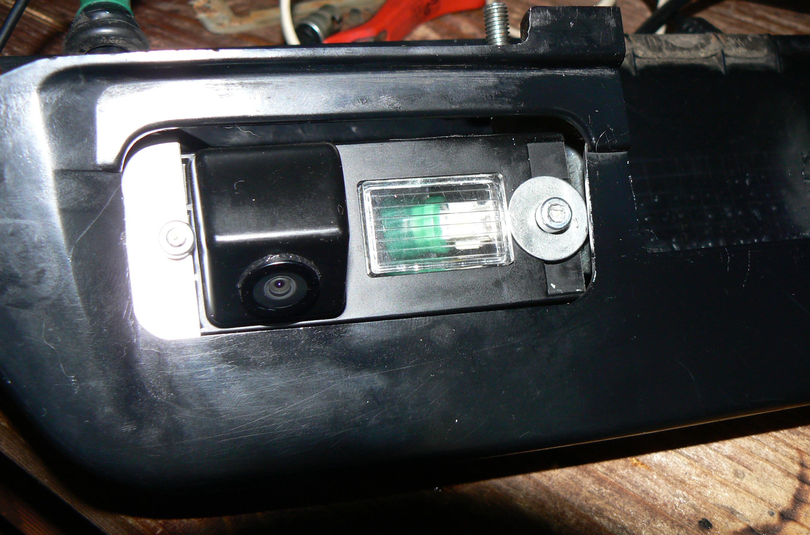

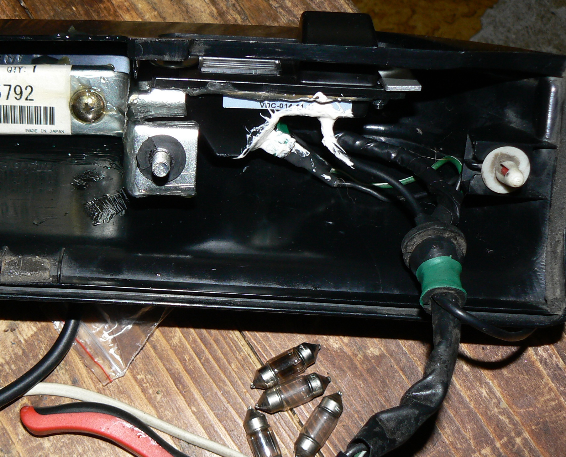

Я поставил камеру заднего хода вместо одного из фонариков освещения номера. Камера от П-3 чуть доработана. Только подключение к фонарям заднего хода мне показалось неудобным, поскольку бывают случаи, когда елозишь вперед-назад, а камера с навигатором после подачи питания пару-тройку секунд думают. Меня это очень раздражает, поэтому сделал отдельную кнопку включения (от антенны - она всё равно бездействует). Теперь можно включить камеру на постоянку - это оказалось очень удобным для наблюдения за прицепом, к примеру.
По поводу беспроводных - думал, и даже купил, но не понравилось - она думает при включении ещё подольше, плюс помехи на экране имеют место быть, да и принудительное включение делает её бессмысленной - всё равно провод к кнопке тянуть.

Можно было сделать простую схему с задержкой выключения. Т.е. включается камера сразу после включения фонарей заднего хода, а выключается секунд через 10 после выключения, тогда можно елозить сколь хошь.

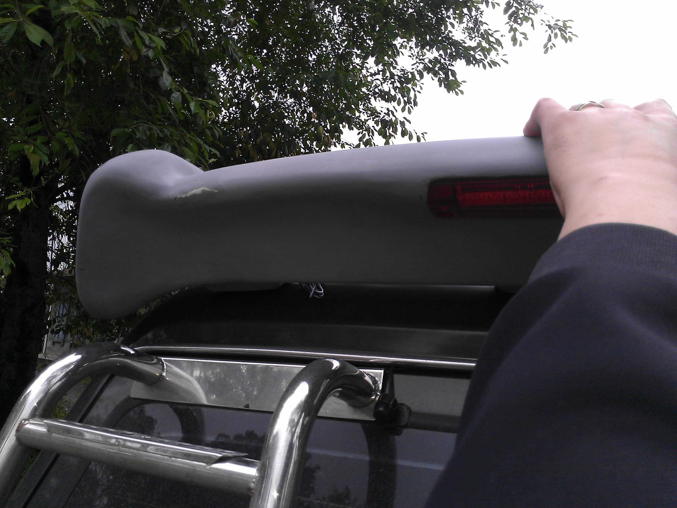

Сам долго думал, поставил под лестницу, сверху, сама камера беспроводная, цеплял к заднему ходу. На постоянку цеплять не рекомендуют, не больше пол часа, иначе камере кирдык,

Вот фотка

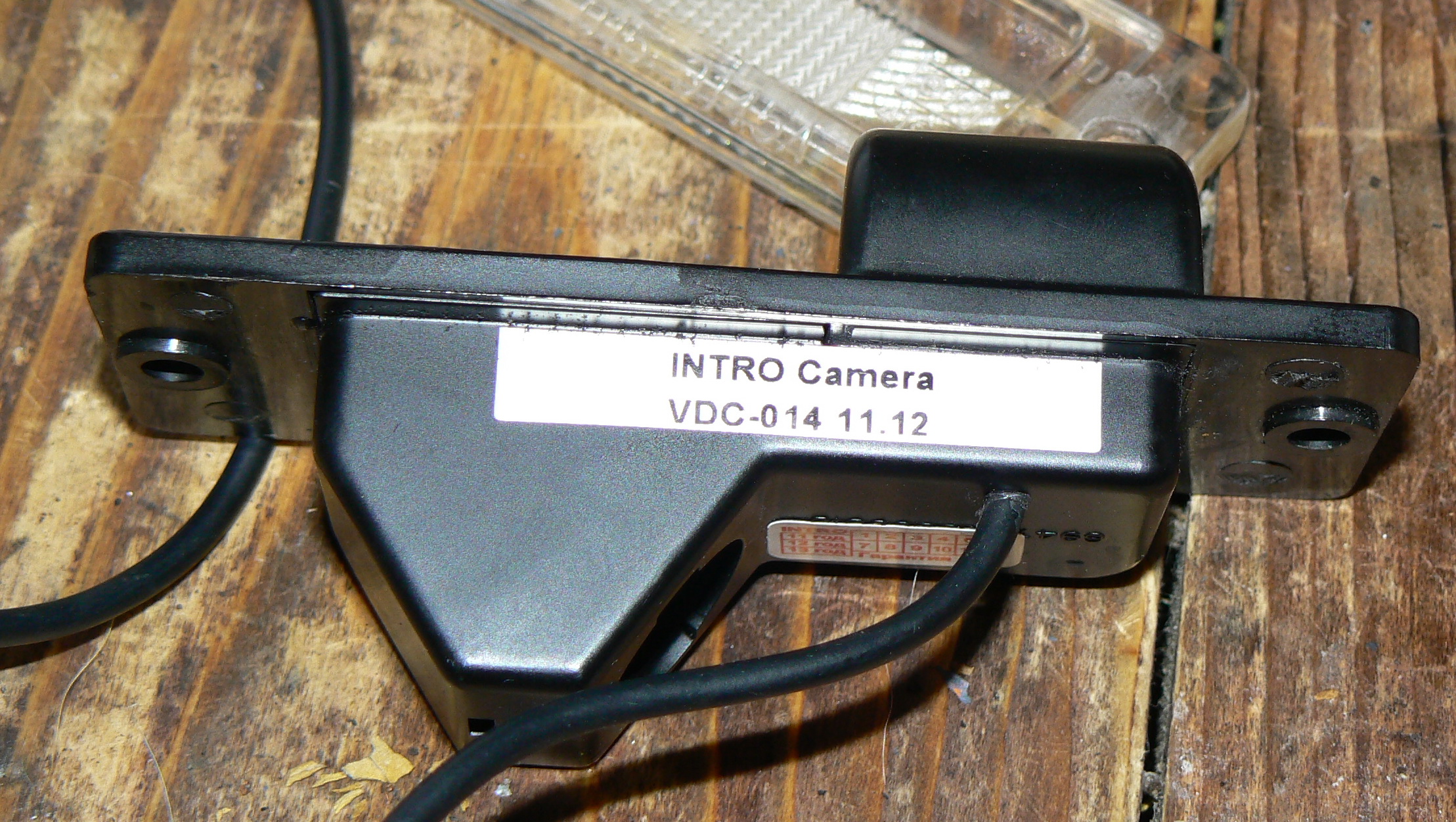

Установил вот такую КЗХ
в подсветку номера
Это конечно не самое удачное место для установки,
обзор справа не полный, мешает запаска но привыкнуть
можно, в любом случае с ней лучше чем без нее.
