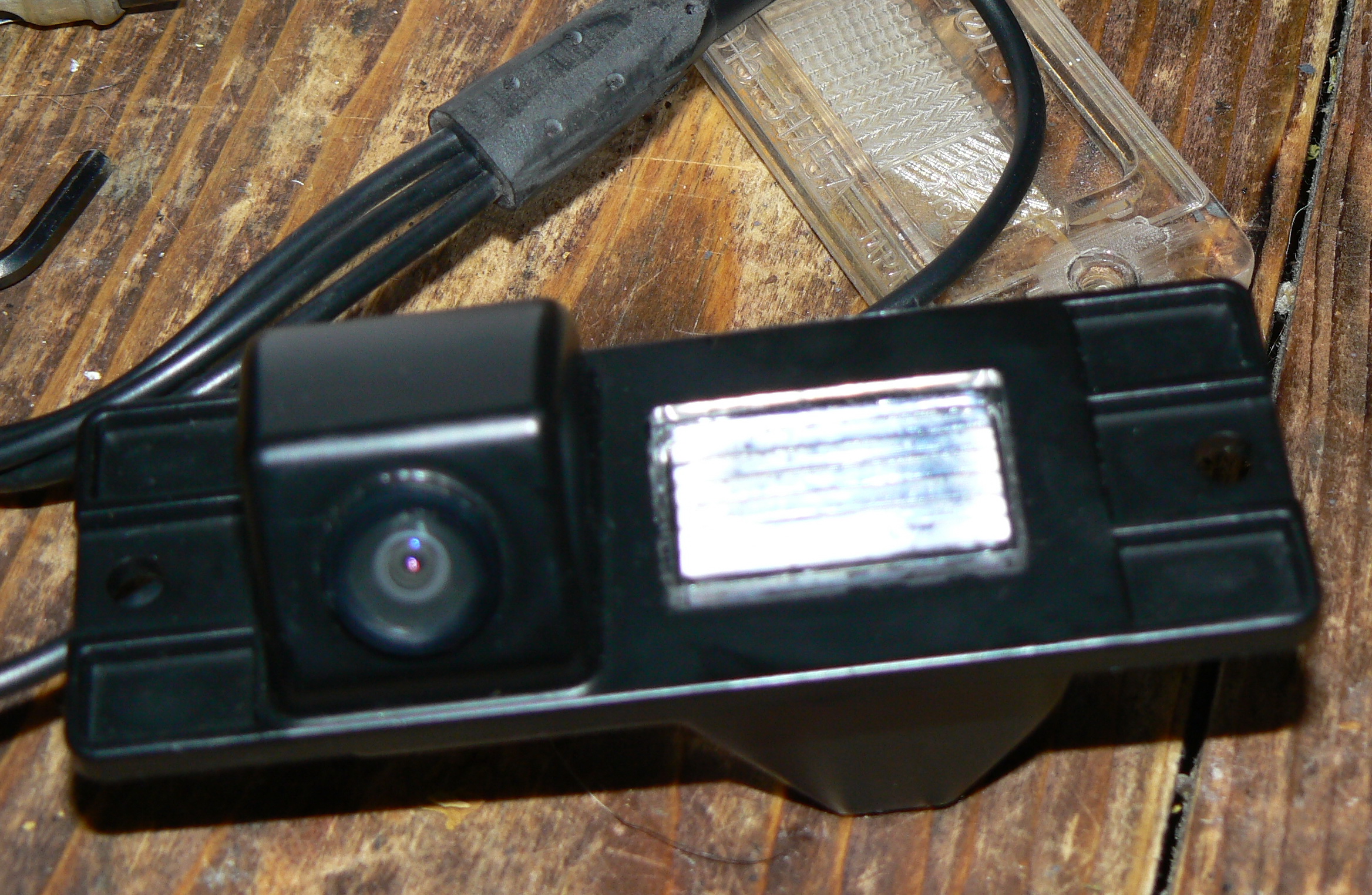

Сrankshaft
Установил вот такую КЗХ
в подсветку номера
Это конечно не самое удачное место для установки,
обзор справа не полный, мешает запаска но привыкнуть
можно, в любом случае с ней лучше чем без нее.

Сrankshaft
Pol@ATOM писал(а):прикольно... Чёпочём? Где брал?
Боюсь наврать т.к. год назад этим занимался и уже не помню
цену камеры, видимо недорогая раз не помню.
Камера цветная с отключаемой разметкой, брал её на радиорынке.
