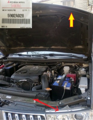

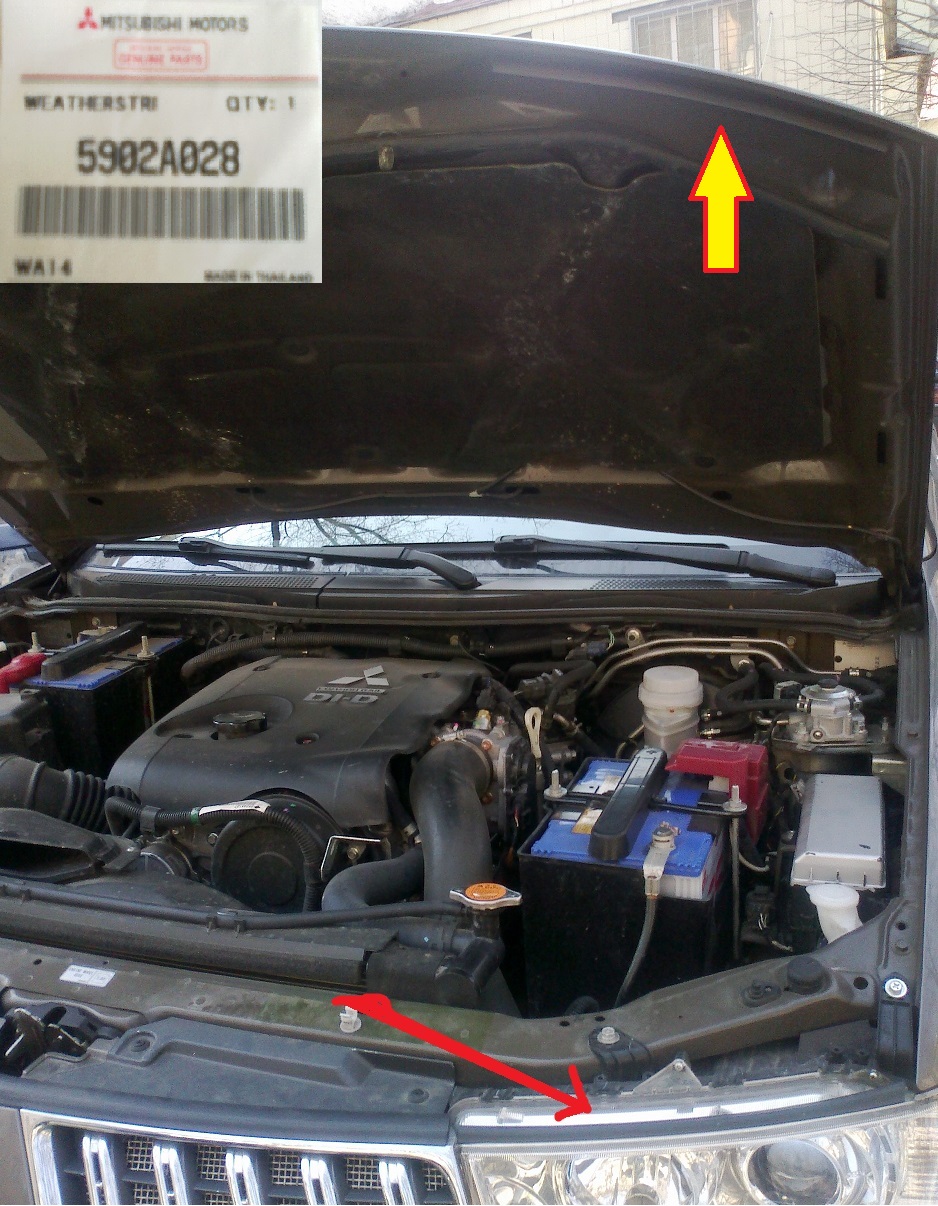

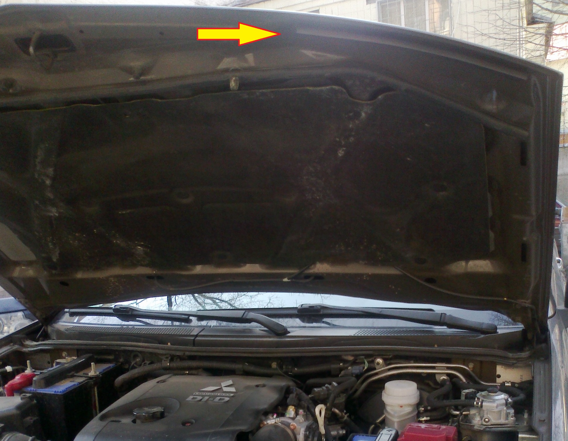

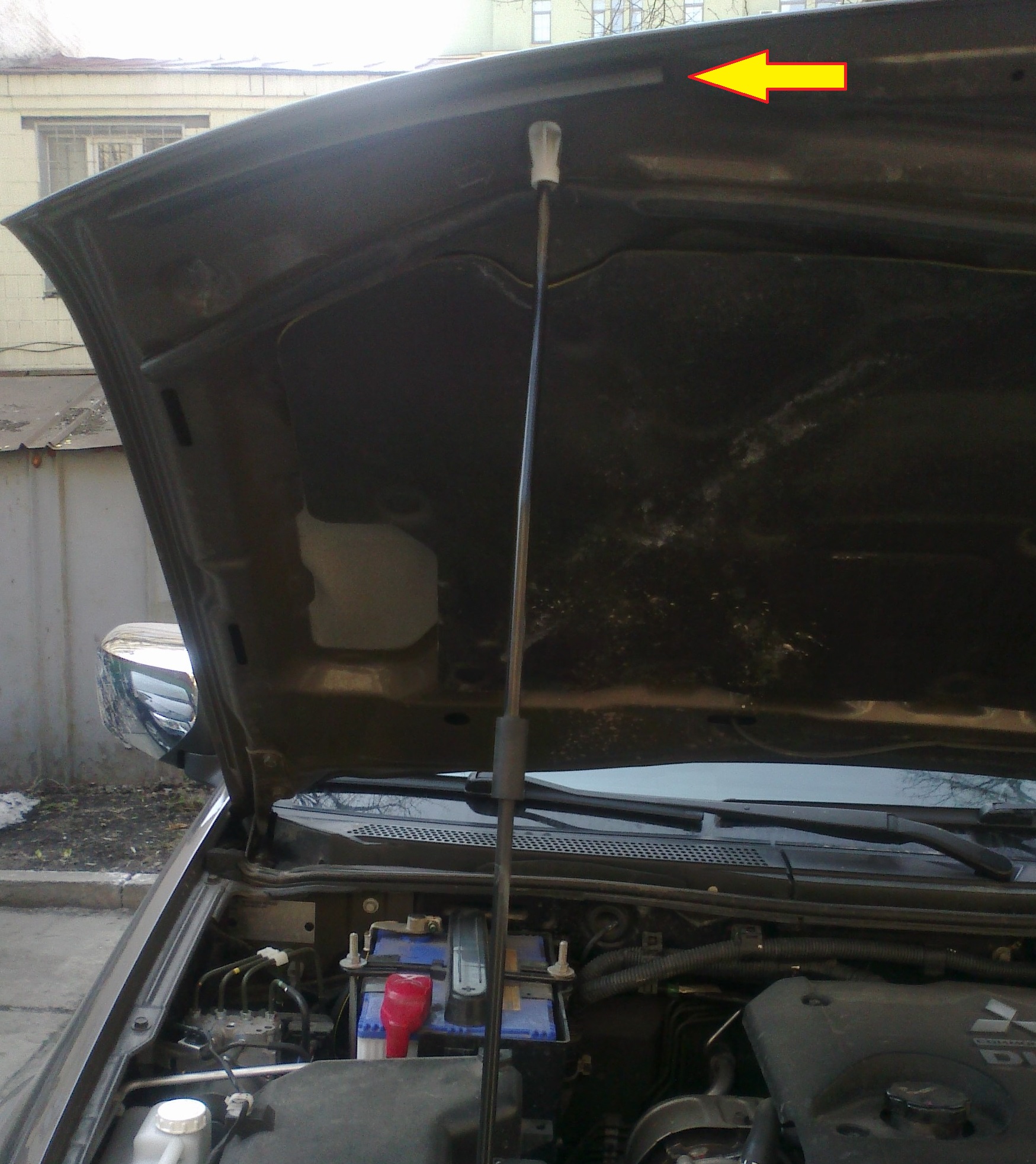

Помогите найти номера уплотнительных резинок (которые НЕ ставится на заводе) для установки между капотом и передней панелью (над фарами).
Взято отсюда: http://www.drive2.ru/cars/mitsubishi/pa ... 5972/#post
Номер уплотнителя — 5902A028 . Надо 2 штуки на капот, идёт сразу с пистонами.
Купил, поставил. Докладываю: Встали как грудь в тугой лифчик.
Все закрывается без проблем.

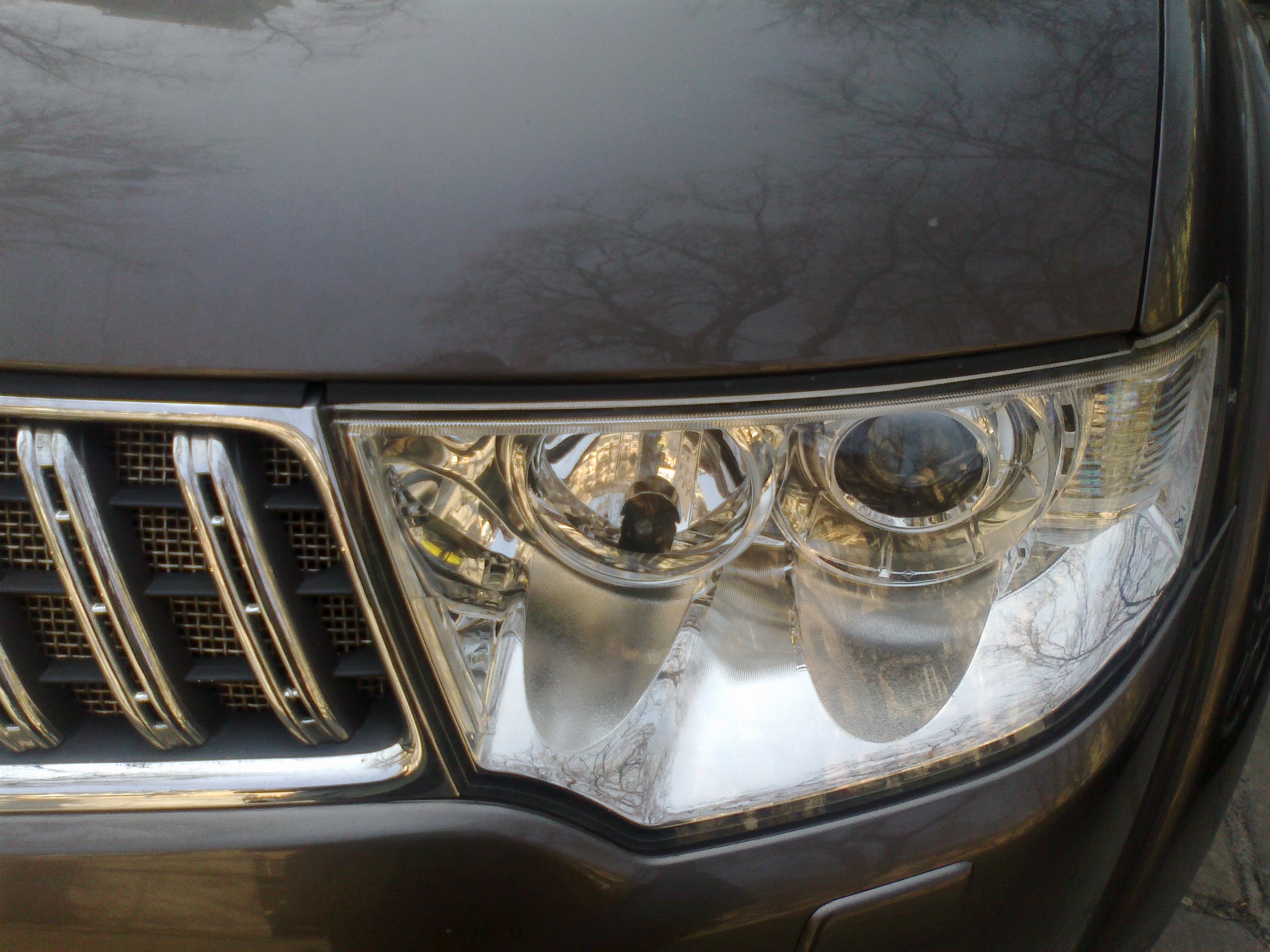

Вы по лужам не катались? Так попробуйте. Потом на крышку блока реле посмотрите.....ну и при оказии сразу на сухость заветной штатной длинной резинки.
PS
Волнорез ввиде трех листов не штатной защиты днища имеется.
PSS
И теперь контрольный. Пусть выскажутся те товарищи у которых эти дополнительные резинки стоят. Потеют ли у них фары при форсировании рек, мойке автомобиля и при движении в дождь...?
PS
PSS

У меня стоят, фары запотели только один раз до установки резинок (сразу после салона). А так ниразу фары не запотевали.
