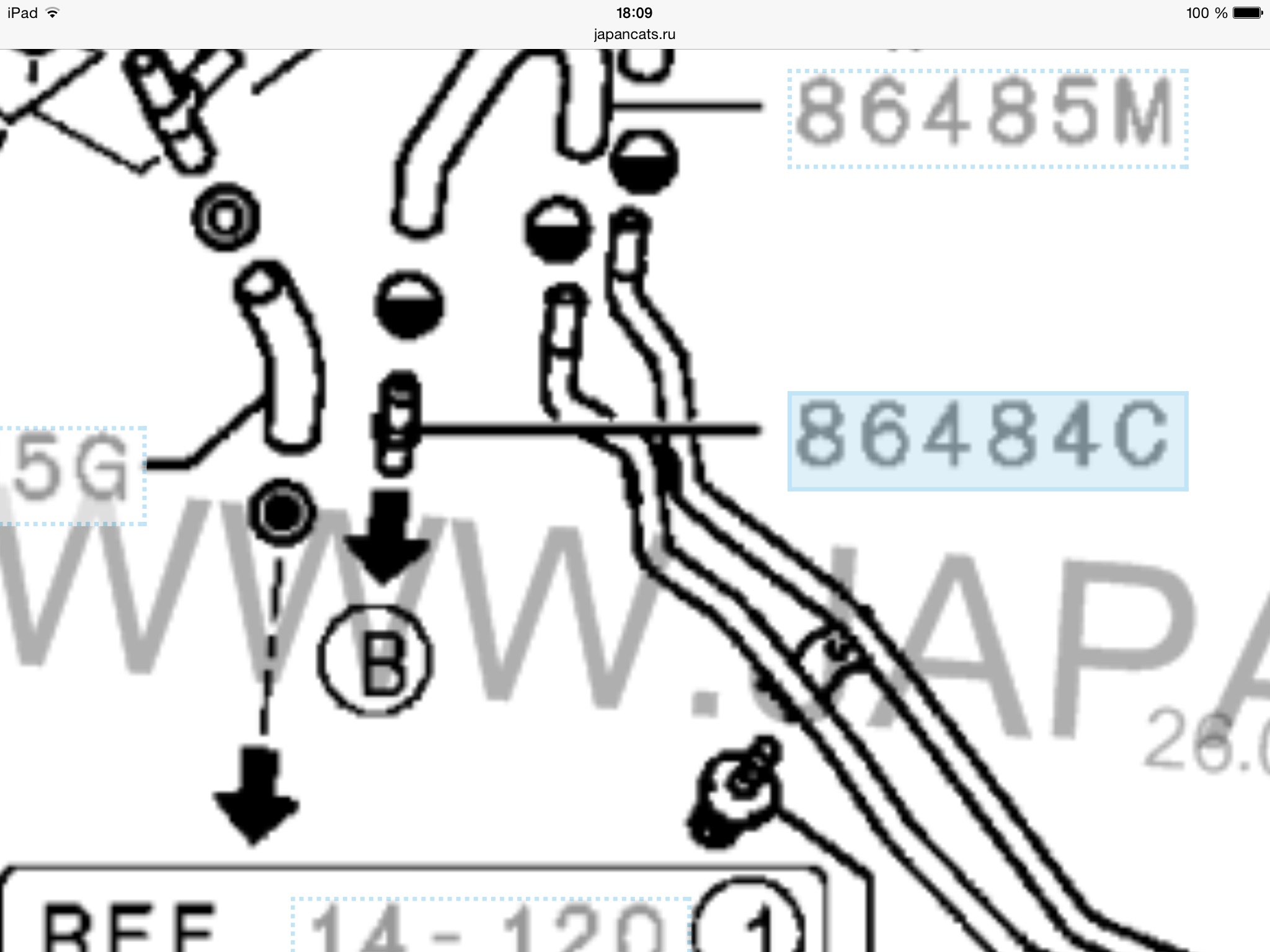

Люди добрые,подскажите хотя бы размер и шаг резьбы этого пресловутого штуцера. Ну или продайте если есть у кого.

а там точно штуцер в блок? вроде пластиковый тройник на шлангах с основной печки был, не?Leshii писал(а):Люди добрые,подскажите хотя бы размер и шаг резьбы этого пресловутого штуцера. Ну или продайте если есть у кого.

Один шланг тройник,а другой в блок. Вероятно можно оба шланга врезать через тройники,но в оригинале штуцер и один тройник.
Вот этот штуцер У меня стоит в место него пробка.
