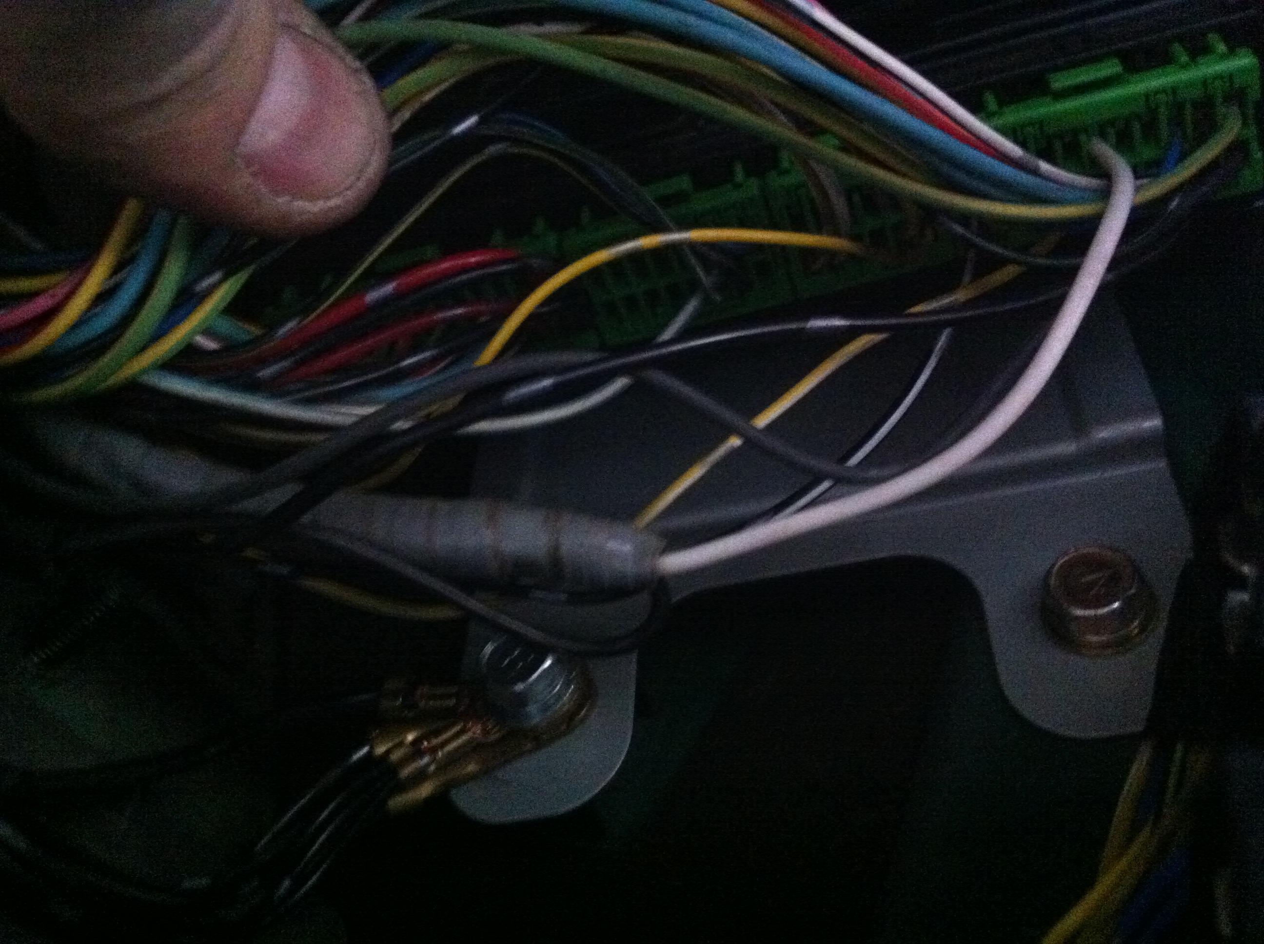

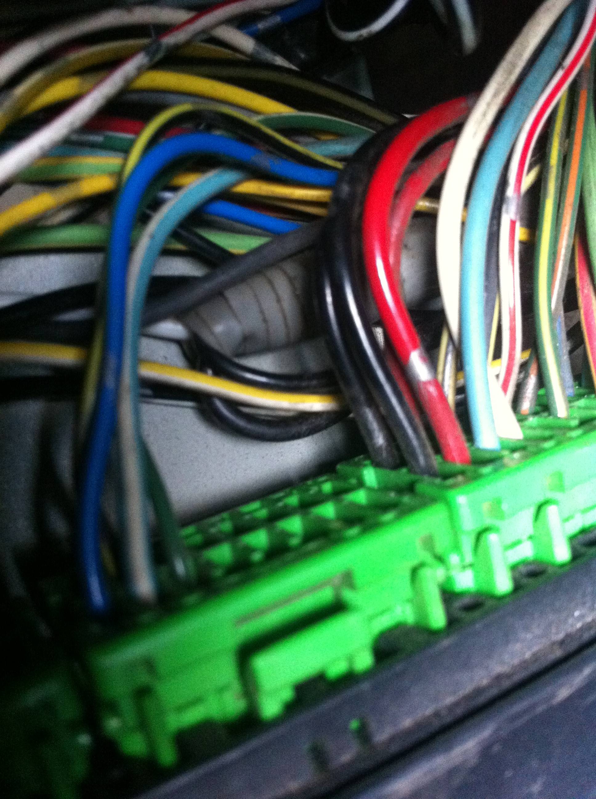

Да!Спасибо! Поищу,Там как раз видел что с мозгов какието скрутки есть непонятные.....но они так грамотно потом в косу уходят(((
придётся всю раздербанивать....щас фотку сделаю, похоже на то что говоришь?

Скрутки эти штатные не обращайте внимания.
Реле форсунок нет.
Есть главное реле, расположенное рядом с мозгами и реле под капотом.
