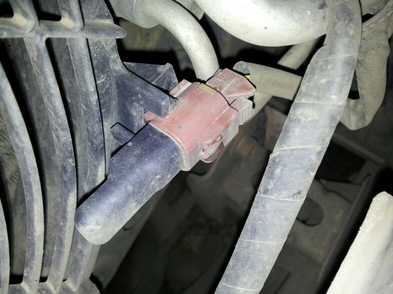

Проверяли после того как замерели давление в системе специальным оборудованием.
Вот этот датчик снял на нем только провода он к сис теме не прекручен
Re: Кондиционер не работает.
Добавлено: 22 апр 2013, 15:31
999Serj
Volipish писал(а): Вот этот датчик снял на нем только провода он к сис теме не прекручен
вот от этого датчика если он не исправен не включается вентилятор (это датчик температуры для КОНДЕЯ не путайте с обычным), возьмите в разъем воткните перемычку - как временная мера пойдет...

Volipish

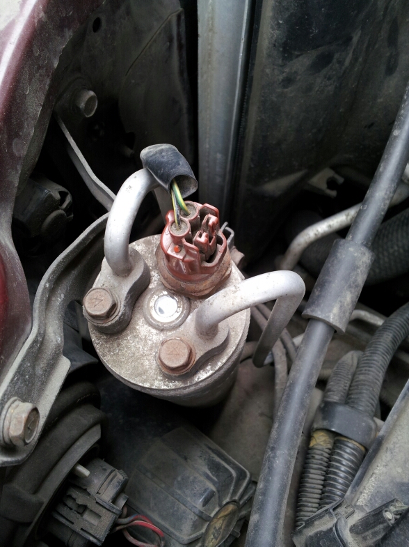

Супер он не влияет на включение компрессора?
Есть еще вот этот на системе
Может он гаденыш?
