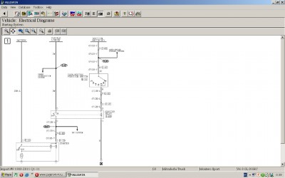

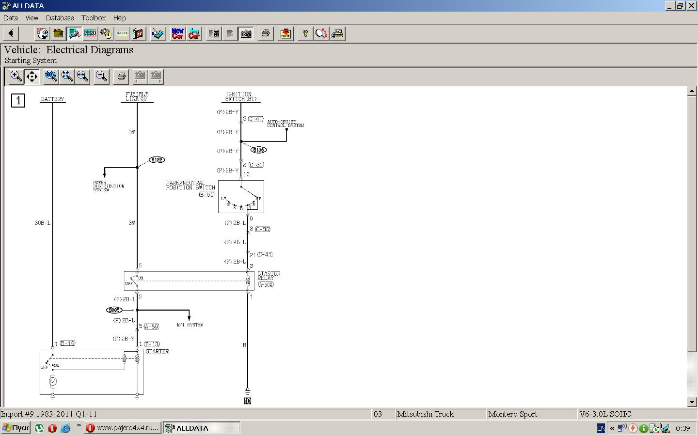

Все привет. После мучений с ингибитором: не заводилась на паркинге, глючили передачи, туго ходила ручка КПП. Решил заменить. Купил новый, установил. Все вроде супер стало, ходит очень плавно, отзывчиво.
НО, теперь не заводится на нейтрали. На паркинге все нормально. Все передачи видит хорошо. Нейтраль дак нейтраль передача дак передача. Механически тоже все работает.
Вот думаю: Баг или фича? Вроде как должна заводится..... :?

Хмм.. Я думал про регулировку, но его не поставишь как то по другому, с механикой самой тоже разногласий нет. Шлицы встали нормально. Тонкой регулировки там нет никакой. Если он показывает Нейтраль, а запрещает заводить, что это может быть? Других защит нет там, если к примеру ингибитор на N, а механика сама на передаче? Удар при заводе можно получить? Не хочу экспирементировать просто)

Лампочка на приборке и группа контактов на блокировку, ну никак не связаны, тоесть вообще :)

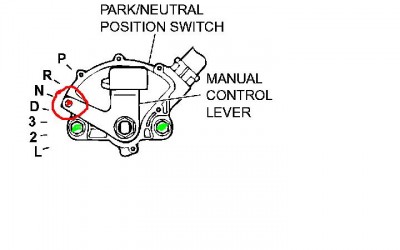

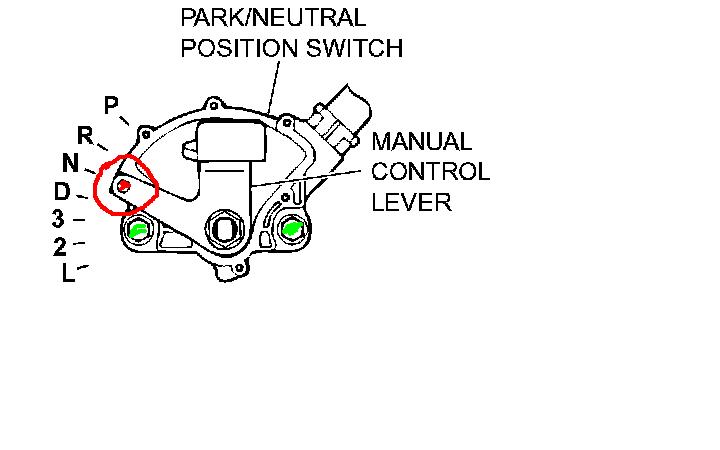

Вот.
Выставляете рычаг переключения в нейтраль.
Отпускаете болты зелёные.
Вставляете сверло 4 мм (кажется) в отверстие отмеченное красным.
И совмещаете отверстие в рычаге с отверстием в корпусе.
Затягиваем болты (зеленые)
Проверяем работу во всех положениях.

Спасибо за картинку. Я устанавливал как раз по этой схеме. Единственное сверло не использовал.(не понял зачем оно, если для фиксации, то мы вдвоем устанавливали, второй следил за селектором АКПП.)

Сверло 5 мм. А далее все как сказал Снупер... и почитать об этом в ФАКе.
