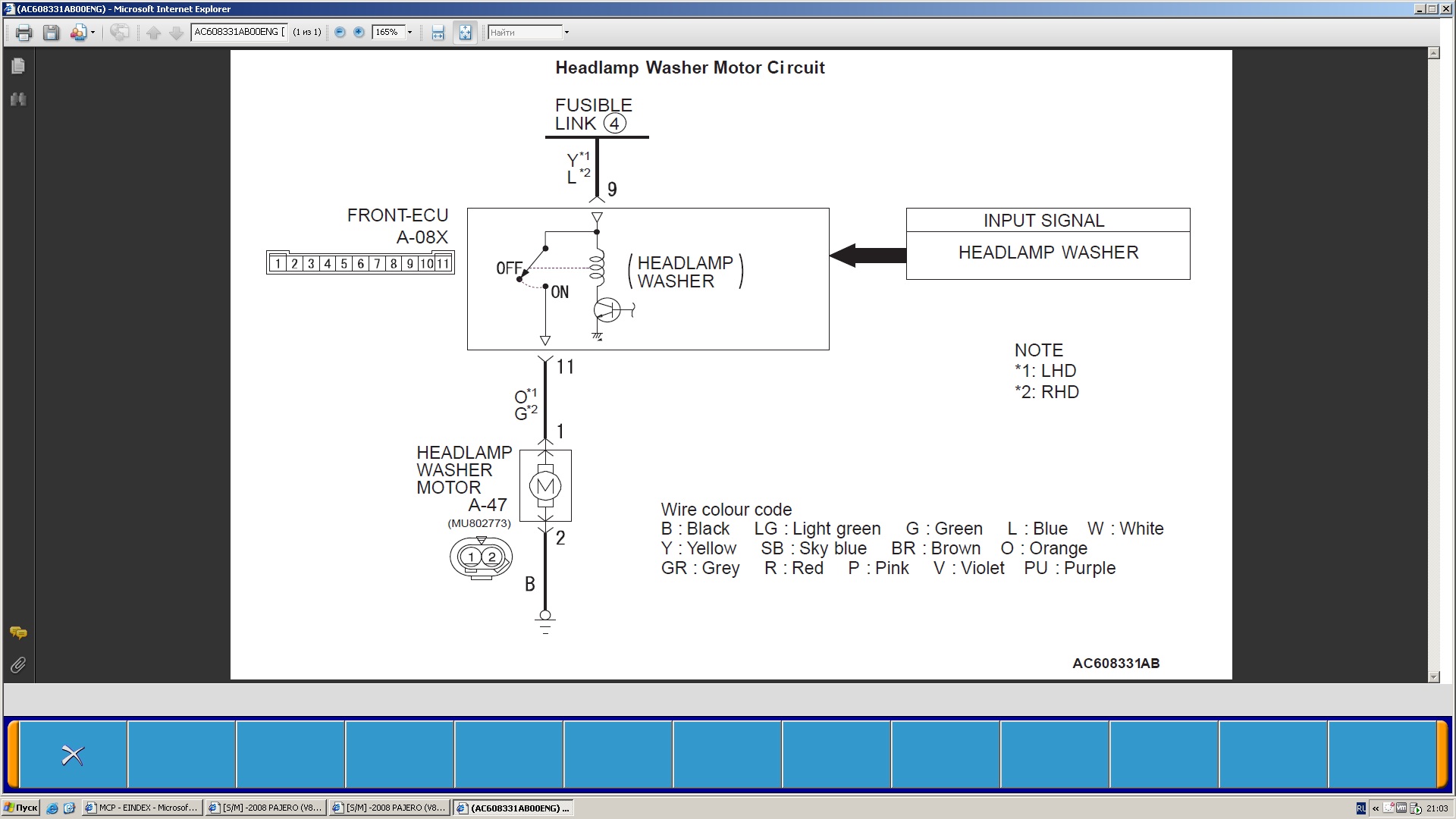

2. кто как глушит омыватели фар зимой, вынимаете предохранители?

омыватель фар включается из фронт еку, так что можно попробовать отключить его из етаксы
в зеркале штатно не было экранов никогда

Только нифига это не даст. Програмно без танцев с бубном, тоесть штатными средствами, не отключить.

да
действительно только хирургическим методом
или снимать крыло и отсоединять сам разъём с помпы или перекусывать провод в монтажном блоке

Все братцы разобрался... это голова жить не дает, поехал к дилеру и взял инструкции по эксплуатации... и все стало на место...с зеркалом вам ссылку кинул, с подогревом, тоже все ясно запитан на прогреве заднего стекла, с омывателями тоже, кнопка на рычаге же отдельно, а под бампером была заглушка, поэтому и мысли вся кие лезли....Спасибо всем кто откликнулся...
