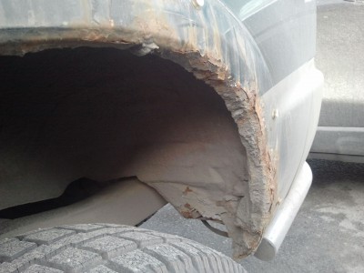

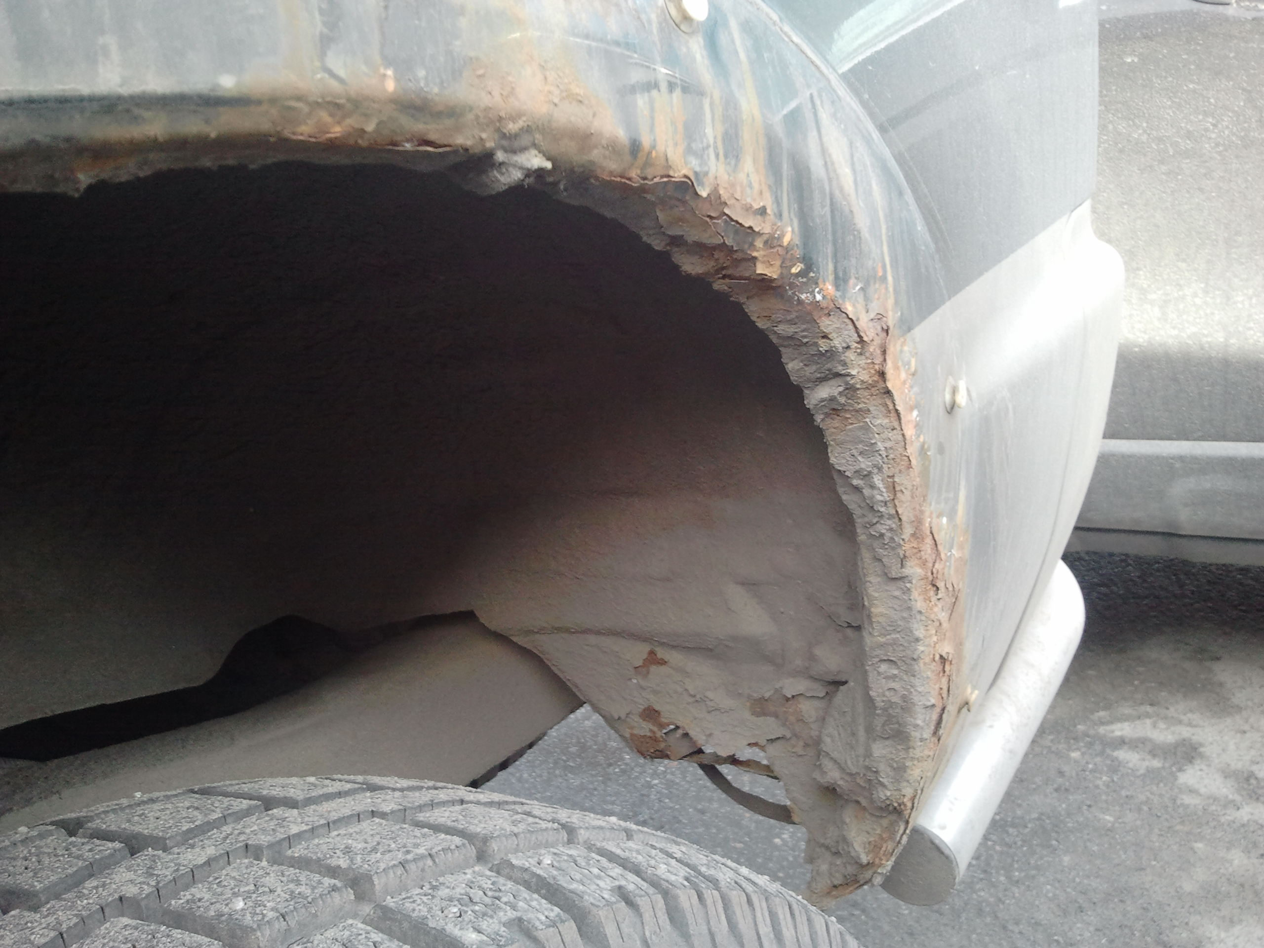

Уважаемые одноклубники, нужен совет. Вчера вечером оторвал накладку заднего крыла и обнаружил интересную картину
Вопрос простой: что с этим делать? Своими руками устранял проблемы куда менее глобального характера, а с таким сталкиваюсь впервые. Нужны способы решения моей проблемы или ссылку на опытного кузовщика (если моих ресурсов не хватит

На мой взгляд варианта два:
1. замена крыла или части крыла, что, скорее всего, потянет за собой ещё много чего с дальнейшей покраской.
2. забить и поставить расширитель на место

Перед забиванием можно почистить и намазать антиржавчиной и мовилем.

Забить конечно хорошая идея,
но хотелось бы более конструктивных решений!

Уж куда более конструктивнееВлад писал(а):Перед забиванием можно почистить и намазать антиржавчиной и мовилем.

Не, забивать нельзя. можно вырезать ржавое до чистого металла и приварить новый фрагмент(с хорошего или нового крыла) - частичный ремонт. Второй вариант - вырезать до чистого металла ржавчину и дыру завигачить полимерными материалами. все варианты можно узреть в ютубе. очень наглядно. но просто забиват ьбы не стал - ржа полезет дальше. как у меня.я не делаю и кузов медленно но неуклонно разрушается. всё чего то жду. НЕ ДЕЛАЙ как я
Вот например http://www.youtube.com/watch?v=g_FDYbWs5eY
Ещё http://www.youtube.com/watch?v=VMhoRnBI ... =endscreen
А вот замена фрагмента крыла http://www.youtube.com/watch?v=HIxgqs7dnS0
Ещё замена фрагмента http://www.youtube.com/watch?v=2din5kmNqfw
И вот http://www.youtube.com/watch?v=C-tSKOek2dw
до кучи http://www.youtube.com/watch?v=rQhG6dyX_AI
Короче, ютуб рулит
Короче, ютуб рулит

для себя решил, что всю эту бяку нужно срезать и варить новый элемент. В связи с этим возник еще один вопрос: есть ли в продаже элементы крыла и где их достать?

Ремкомплекты называюца. ту на форуме тоже продают бывает. Вот ща на 3-х дверку продают, но имхо для замены бяки должны подойти. а то можно хорошего состояния и с б/у взять.

а я метал просто гнул сам 1мм.там красота особо не нужна,все равно не видно,я даже не шпаклевал после сварки.получилось очень прочно и надежно и самое главное (бюджетно)ибо все делал самAlessandro писал(а):Ремкомплекты называюца. ту на форуме тоже продают бывает. Вот ща на 3-х дверку продают, но имхо для замены бяки должны подойти. а то можно хорошего состояния и с б/у взять.

на фото только часть айсберга. Посмотри пороги и пол в салоне и багажнике. Около арок наверняка всё в дырах. Как минимум всё промазать и влепить локеры. Как максимум - найти хорошего кузовщика в области или другом городе и всё сделать у него, потом самому прогрунтовать и пролить тектилом. Если валидол есть, осмотри и раму до кучи.... При езде зимой в эти дыры залетает соль и за 3-4 года в Питере от машины ничего не остаётся.... На двойках от этих дыр сзади прогнивает насквозь даже "внешняя" часть арки - та, что видна при открывании задней двери.... Правда двойки при этом ездят так же бодро

ТОже вариант если руки на месте. но герметиком мазать и грунтовать всё же было надо, т.е. в противном случае ржавчина полезет через щели. да и сам факт продолжения коррозии "в толще" неприятен.kasanova Piter писал(а): а я метал просто гнул сам 1мм.там красота особо не нужна,все равно не видно,я даже не шпаклевал после сварки.получилось очень прочно и надежно и самое главное (бюджетно)ибо все делал сам

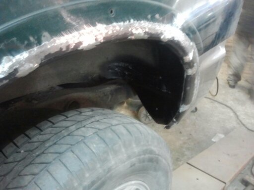

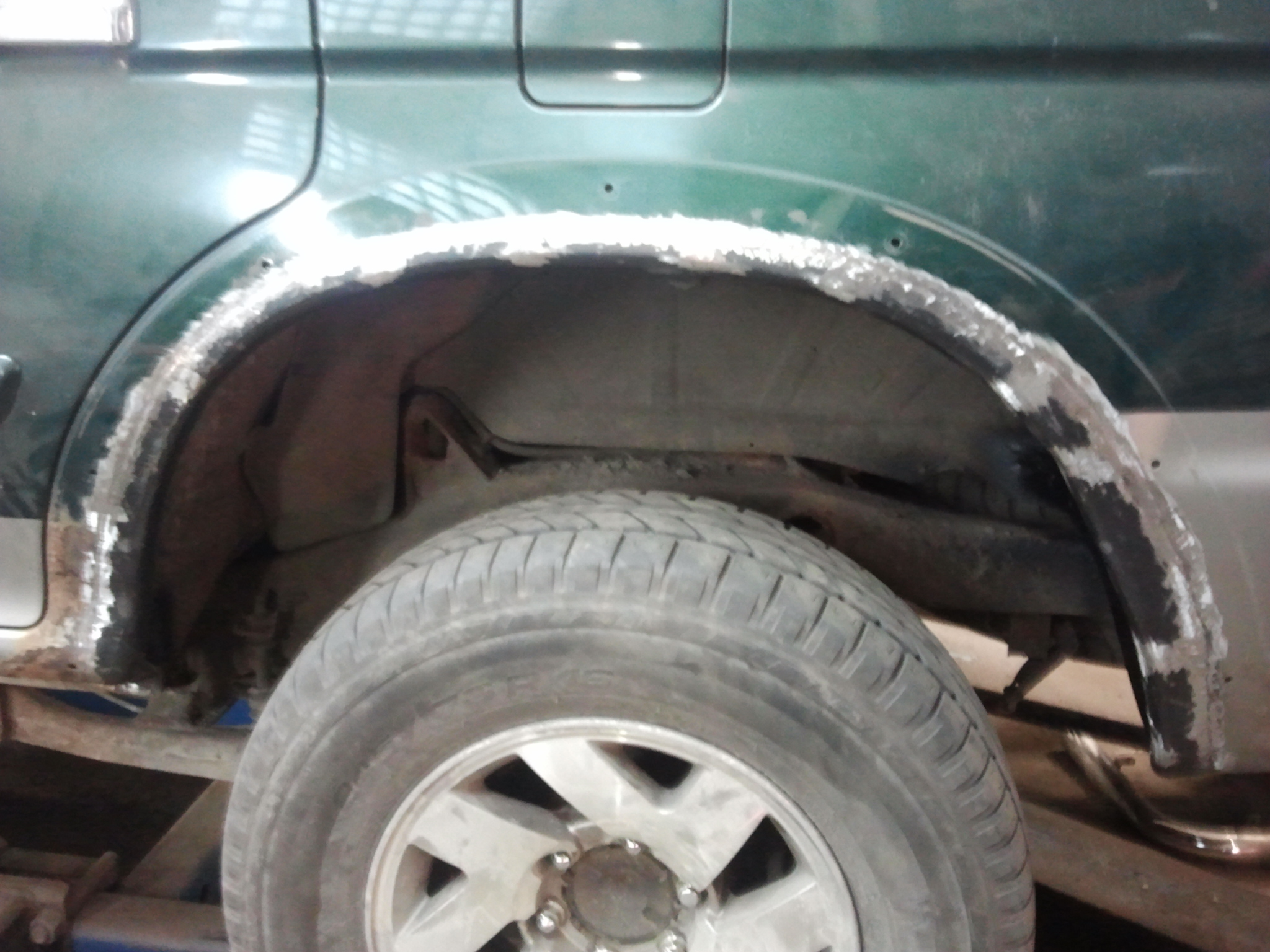

Облазил весь интернет, ремкомплекта на задние арки нет в природе. Пришлось сочинять из ремкомплекта от П2. Нашел толкового кузовщика (у самого опыта маловато), он и сваял. Вот что получилось

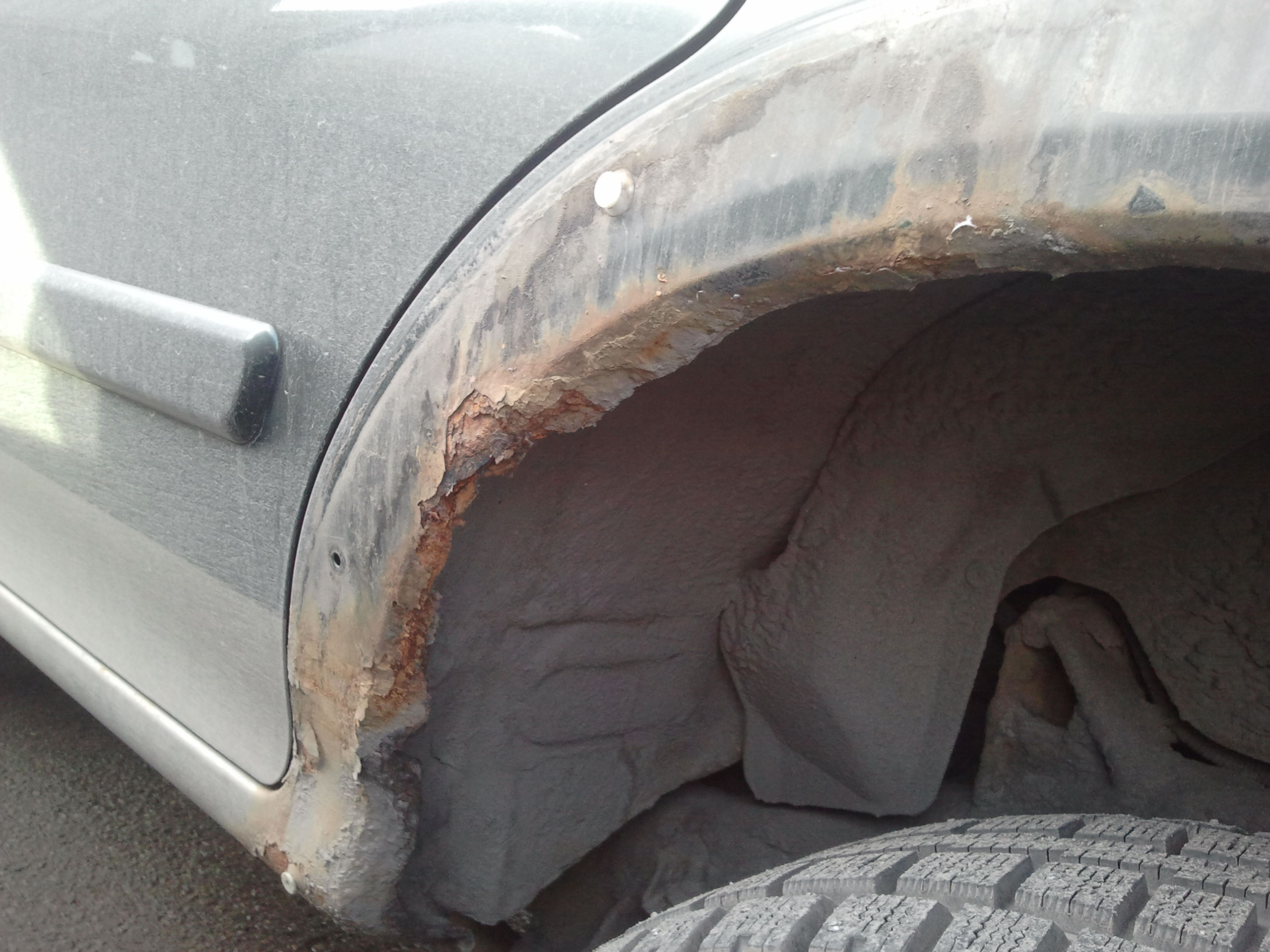

Вскрытие показало, что на левом крыле проблем оказалось больше, чем на правом. Но при всем при этом особого "криминала" не оказалось (думал будет хуже). В общем, вовремя занялся, и не запустил эту проблему.
